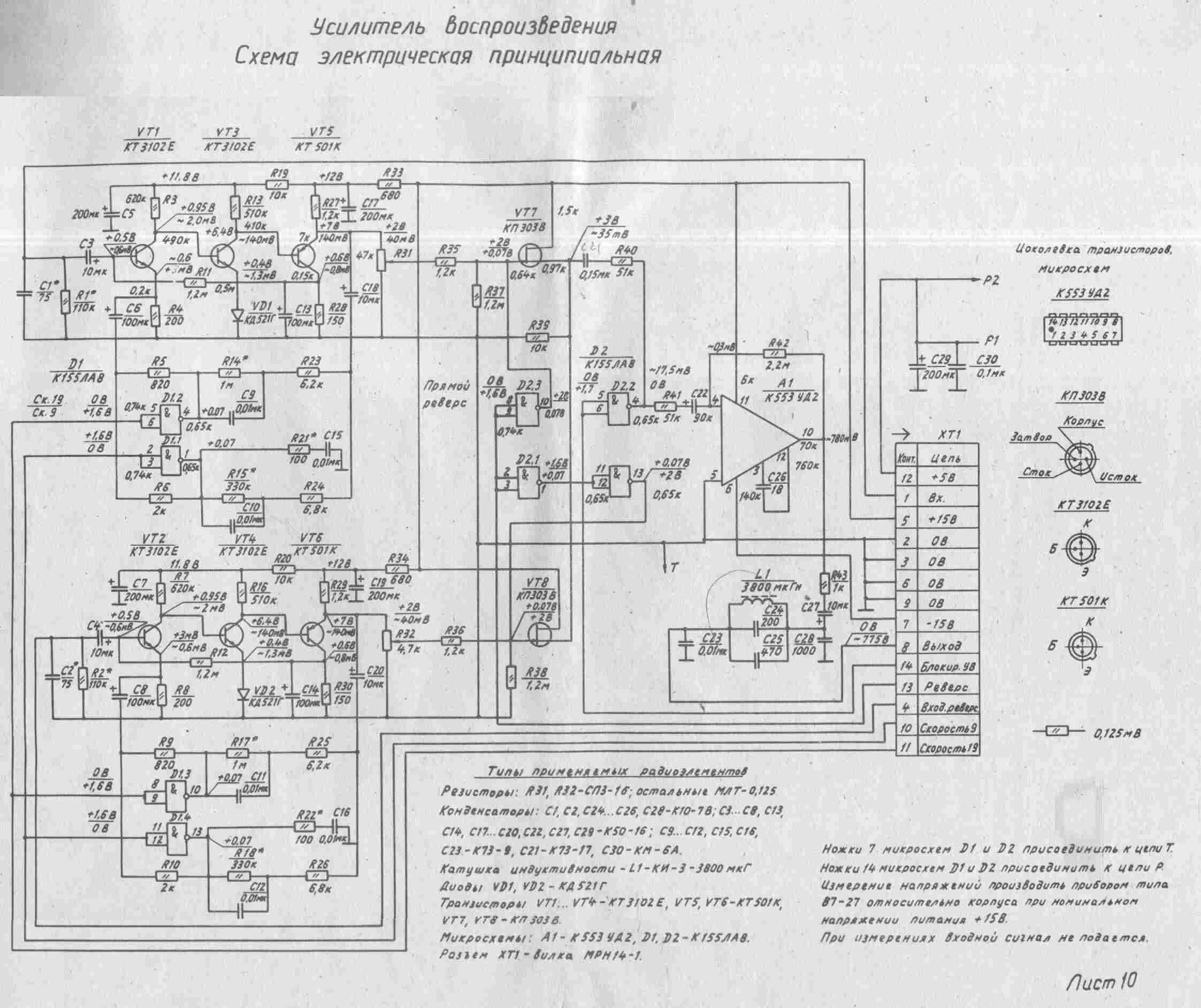

    nvv957, скиньте , пжл, схему УВ. ОЧЕНЬ прошу)))
  14. #1973
    Завсегдатай Аватар для nvv957
    17.03.2008
    1,514
    По умолчанию Re: Электроника 004
    Цитата Сообщение от evtushevsky Посмотреть сообщение
    пжл, схему УВ.
    Да пожалуйста Нажмите на изображение для увеличения.
Название:	a19 УВ СЭП.jpg
ID:	236499 В этой теме все по переделке УВ есть.

    nvv957, Штатная у меня есть, я просил твикнутую
  16. #1975
    nvv957, Да не лень))), просто я не мастер, а так, поменять кондеры, да найти мелкую поломку ещё смогу, по схеме спаять, а вот настройка это проблема) У меня кроме нормального мультиметра и нет ничего, а если и купить так пользоваться не умею. Я хочу сам сделать, а вот настроить всё это безобразие отдать спецам. Если сделать как написано тут http://analog.pro/tape_recorders/hou...roduction.html
    Что скажите?

    evtushevsky,Под ОУ поставьте цанговую панельку на 8 ног (будет возможность менять и сравнивать), замените кондеры (те что в звуке на по лучше ), ОУ 5534, настройка при этом не нужна. Для начала хватит. Паять аккуратней, дороги нежные.

    Кондеры на неполярные если менять номиналы те же ставить? И какие, пленочные или керамику?
