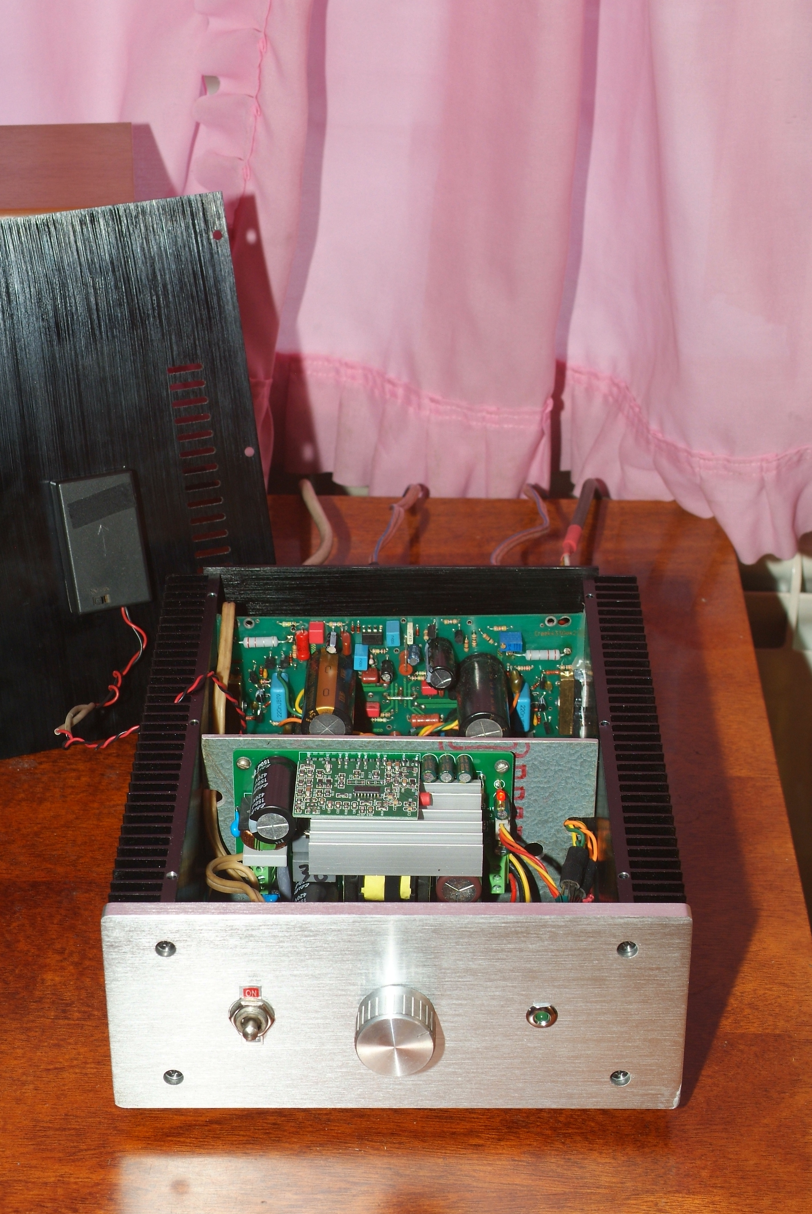

    Рецепт щастья ...

    Рецепт щастья ...
    Измерял?

    По умолчанию Re: Клонируем Creek 5350 Никитина
    нет ... да и не тянет особо на измерения, ... ясно, что не хуже чем здесь ... по-звуку: - стало слышно эмоции, ... - появился эффект присутствия - ноги сами в пляс идут
    Поздравляю с отличной конструкцией !

    Alickkk, замечательная работа!
    Скажите, а питание вашей разработки или его можно приобрести в виде готового модуля где-нибудь в интернете?
    Если это, конечно, не секрет.

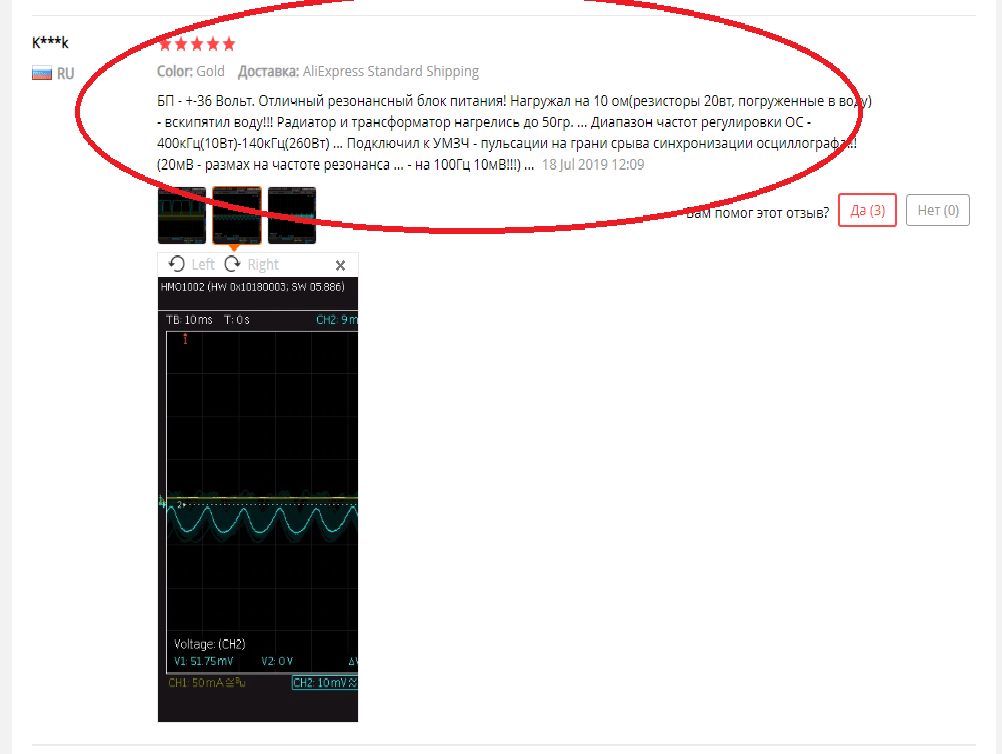

    нет, не секрет ... это резонансный SMPS LLC ... спасибо за наводку sousmanster

    ну да ... как и везде ... - "доска питания лучший"!!! зуб даю!
