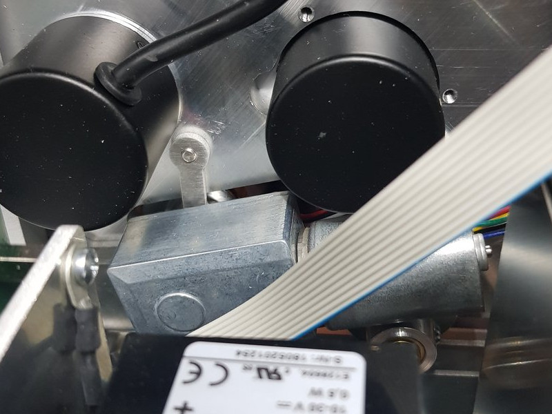

    Частый гость Аватар для narwa
    31.03.2022
    122

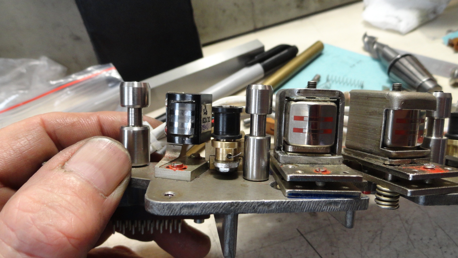

    Всем, доброго. Собрал сегодня ленто отводящие ролики. Подшипники установил 7Х4Х2,5 мм. Сами ролики сделал из полиацеталя, ось из латуни. Дорабатывал уже в процессе установки. Планку для роликов оставил родную, только отрихтовал ее и шлифанул на шкуре и на фрезере обработал по ширине, так как разная ширина на 4-5 соток. Пружинки оставил родные, не много их укоротил только. Домой с работы приеду и все попробую в работе. Направляющие сделал из двух частей. Зазор сделал минимальный.

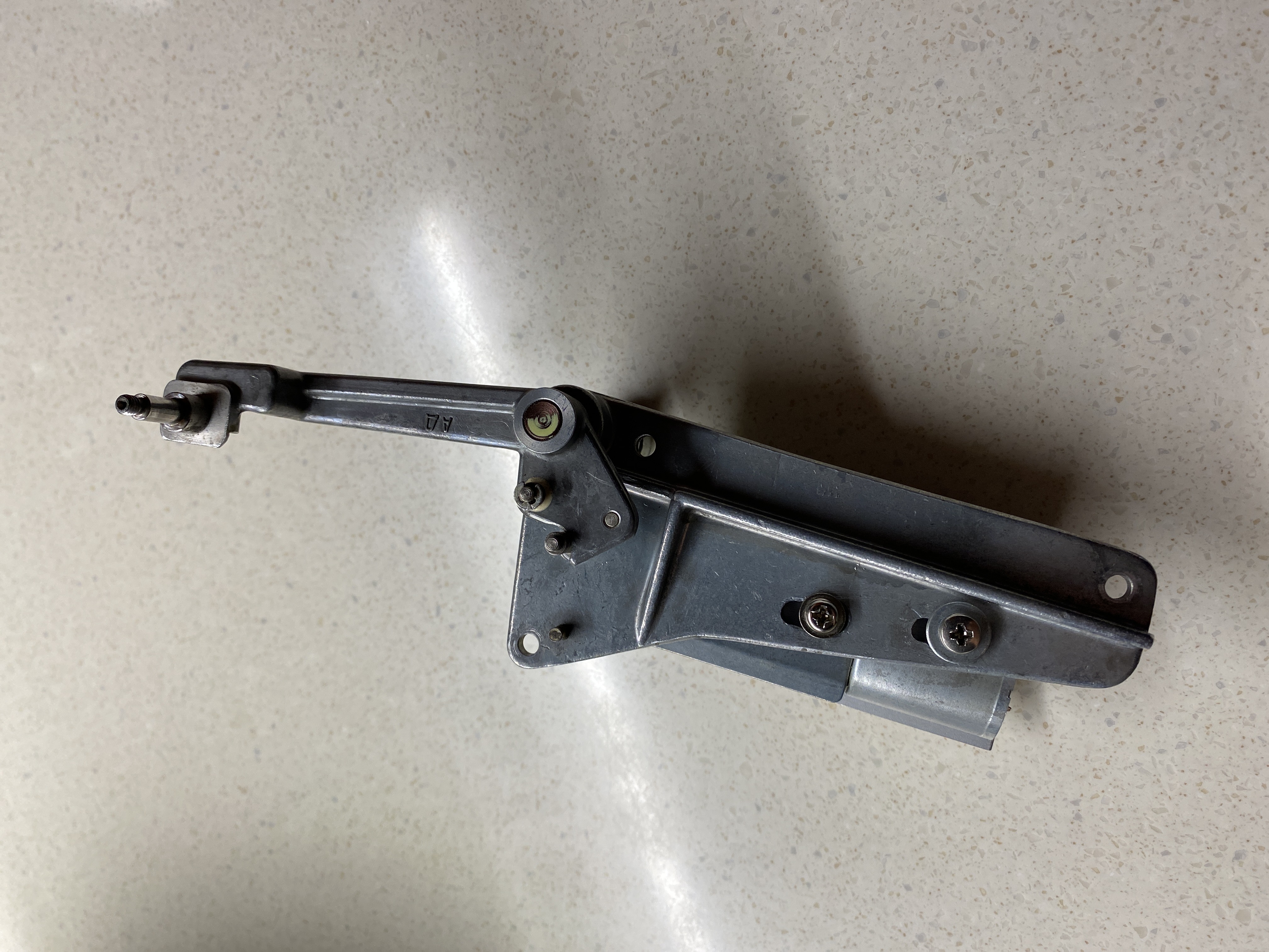

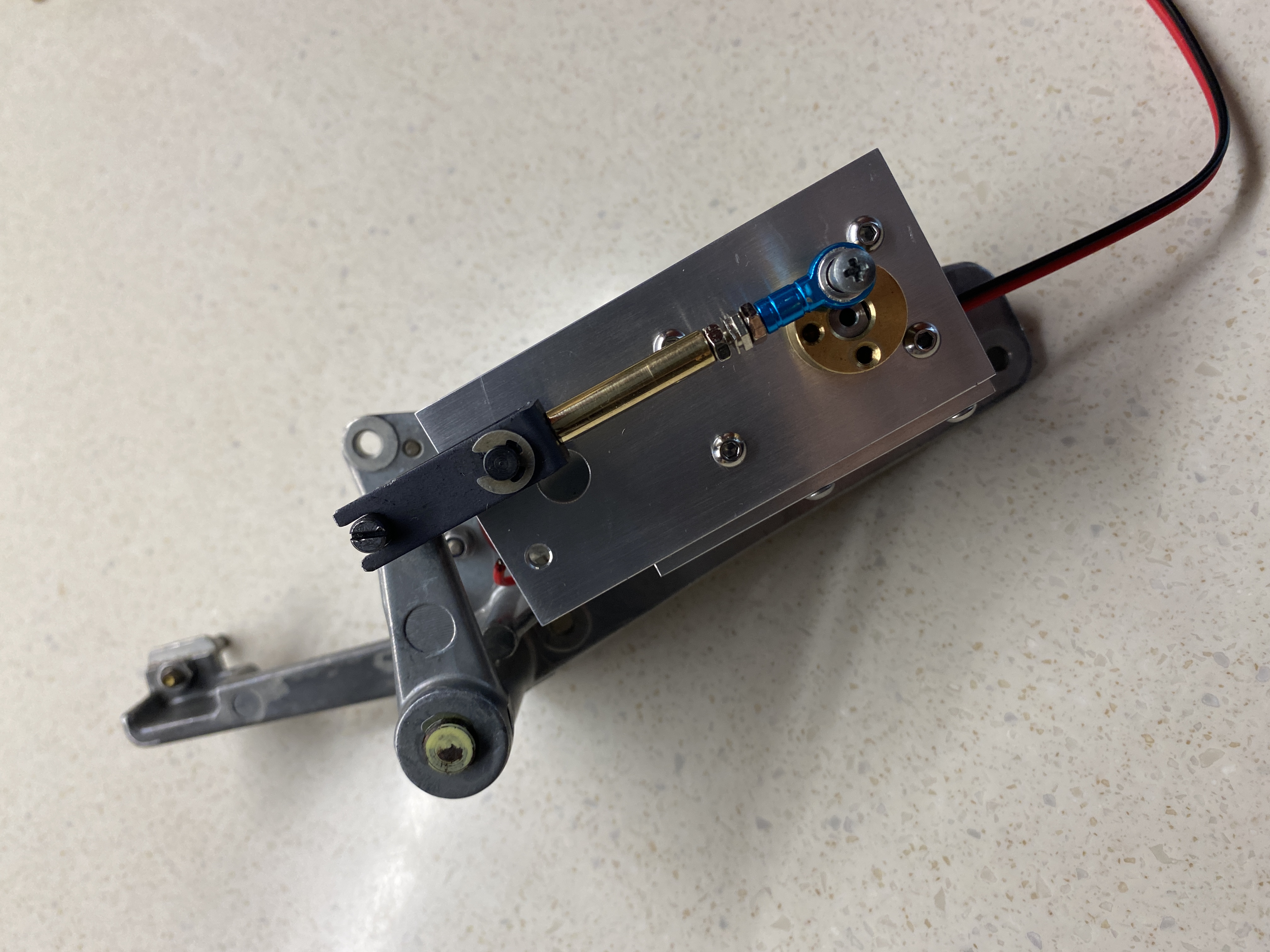

  3. #19762
    Старый знакомый Аватар для ValeryDVD
    14.02.2020
    Набережные Челны
    880
    Нет. Там стоит шаговик.
    ---------- Сообщение добавлено 09:52 ---------- Предыдущее сообщение было 09:50 ----------
    Додумались. Шведы даже и применили в своем топовом Tandberg TD 20
    ---------- Сообщение добавлено 09:59 ---------- Предыдущее сообщение было 09:52 ----------
    Да. К такому приводу надо иметь отдельный конденсатор большой емкости и схему, отводящую ролик в любом режиме при пропадании электропитания. Если конденсатор будет отдельный и приличной емкости - только для питания сервы, то его заряда на аварийный отвод ролика хватит.
    На Балфингере, кстати, это реализовано - отвод шаговиком ролика при отключении питания.
    Кстати, шаговик размера NEMA-17 на 200 шагов с хорошим драйвером на микрошаге 16 (после многочисленных экспериментов я остановился на TMC2208 V.2.0) - не "почти не слышен", а - совсем не слышен. Без демпфирования и виброглушения. Так что на Балфингере шаговики поставлены не зря.
    ---------- Сообщение добавлено 20:01 ---------- Предыдущее сообщение было 19:20 ----------

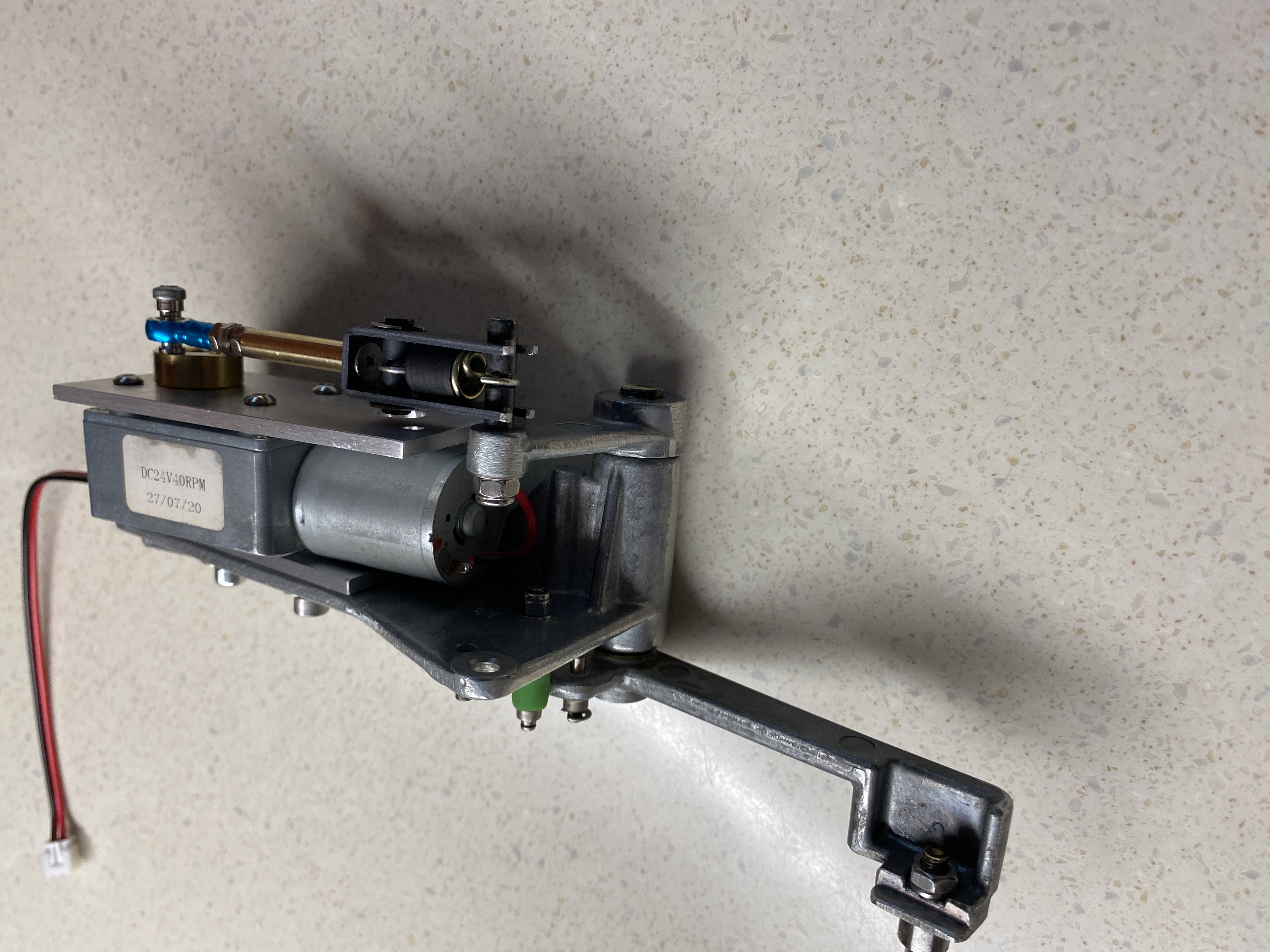

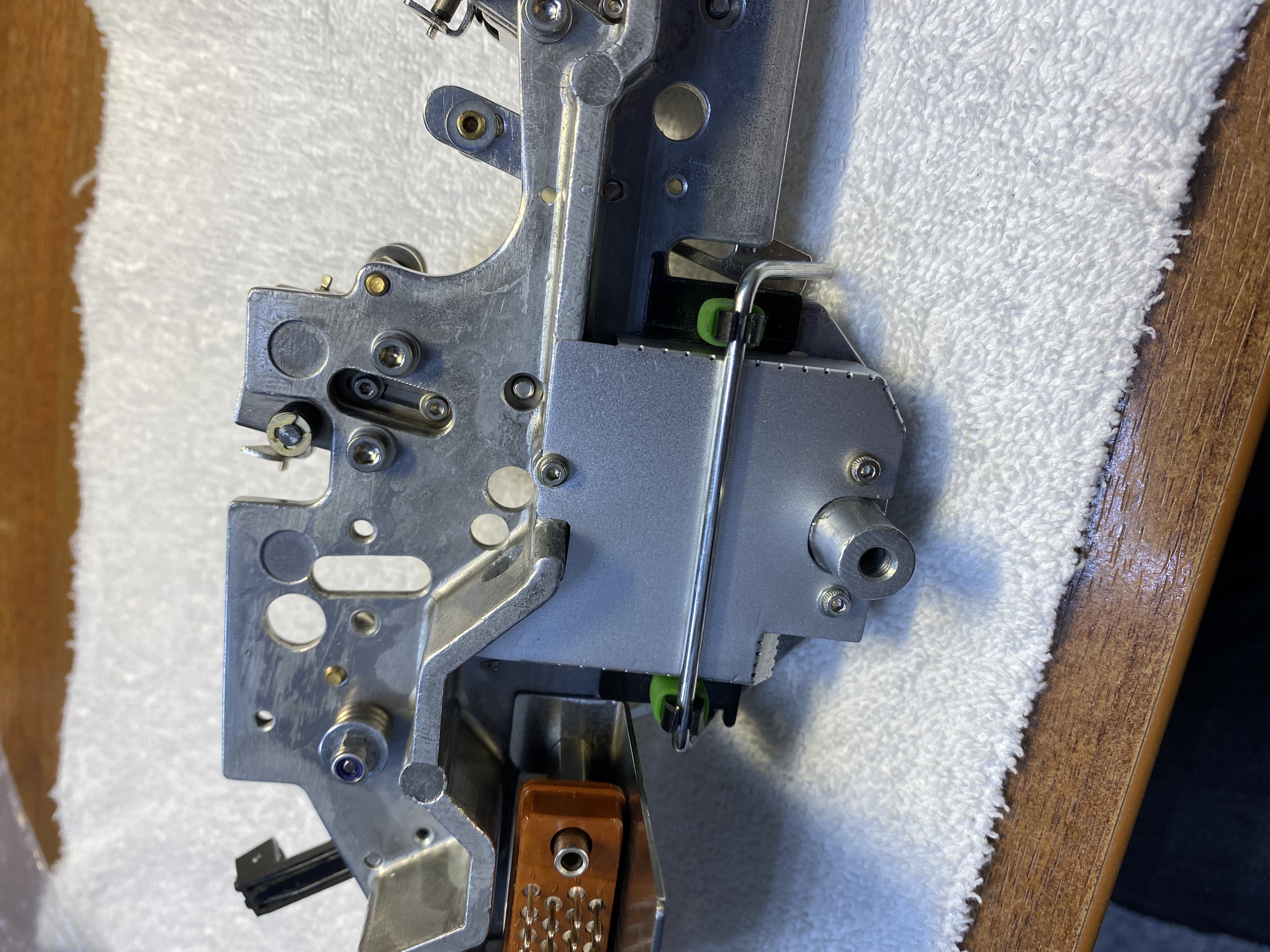

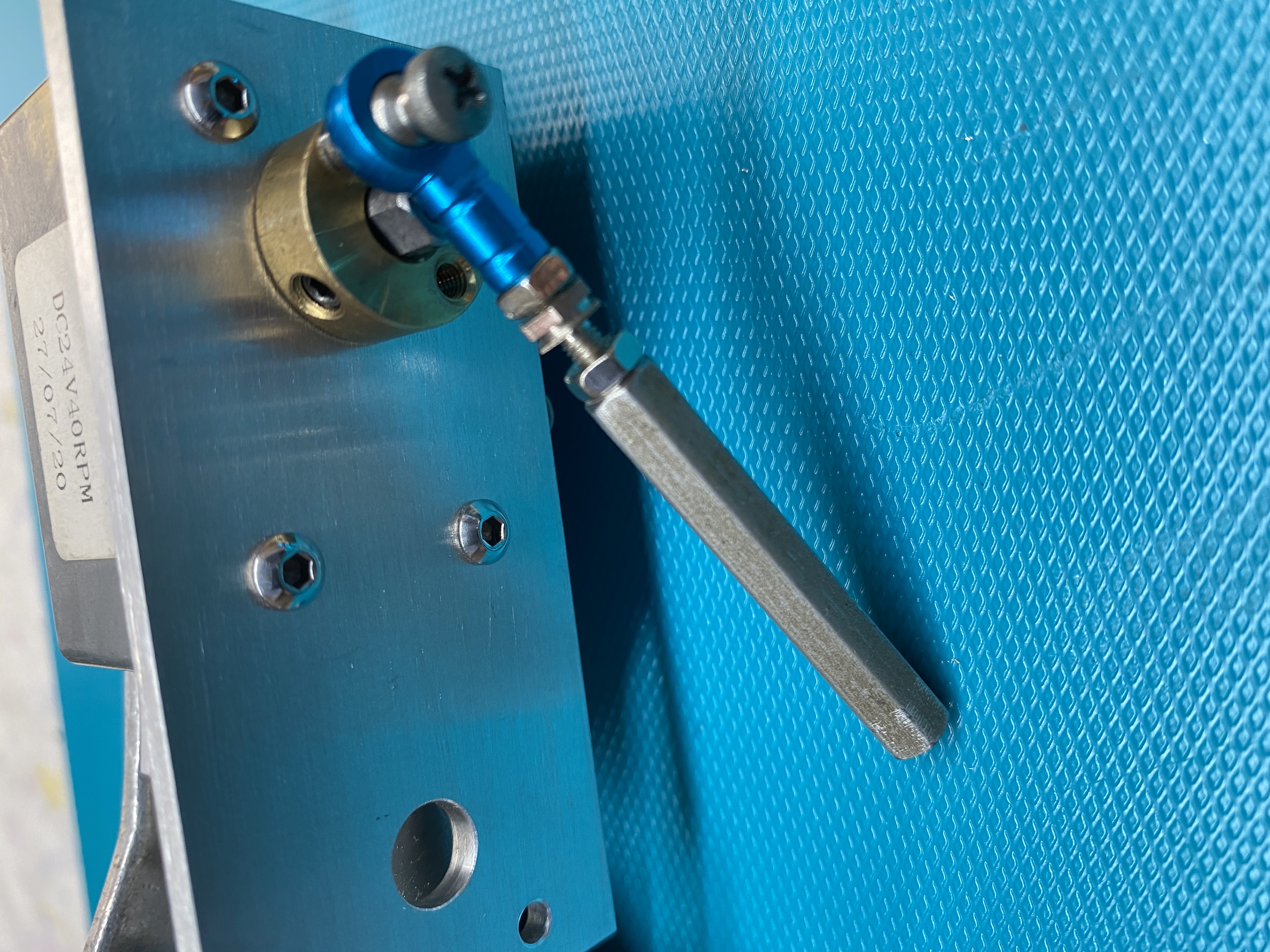

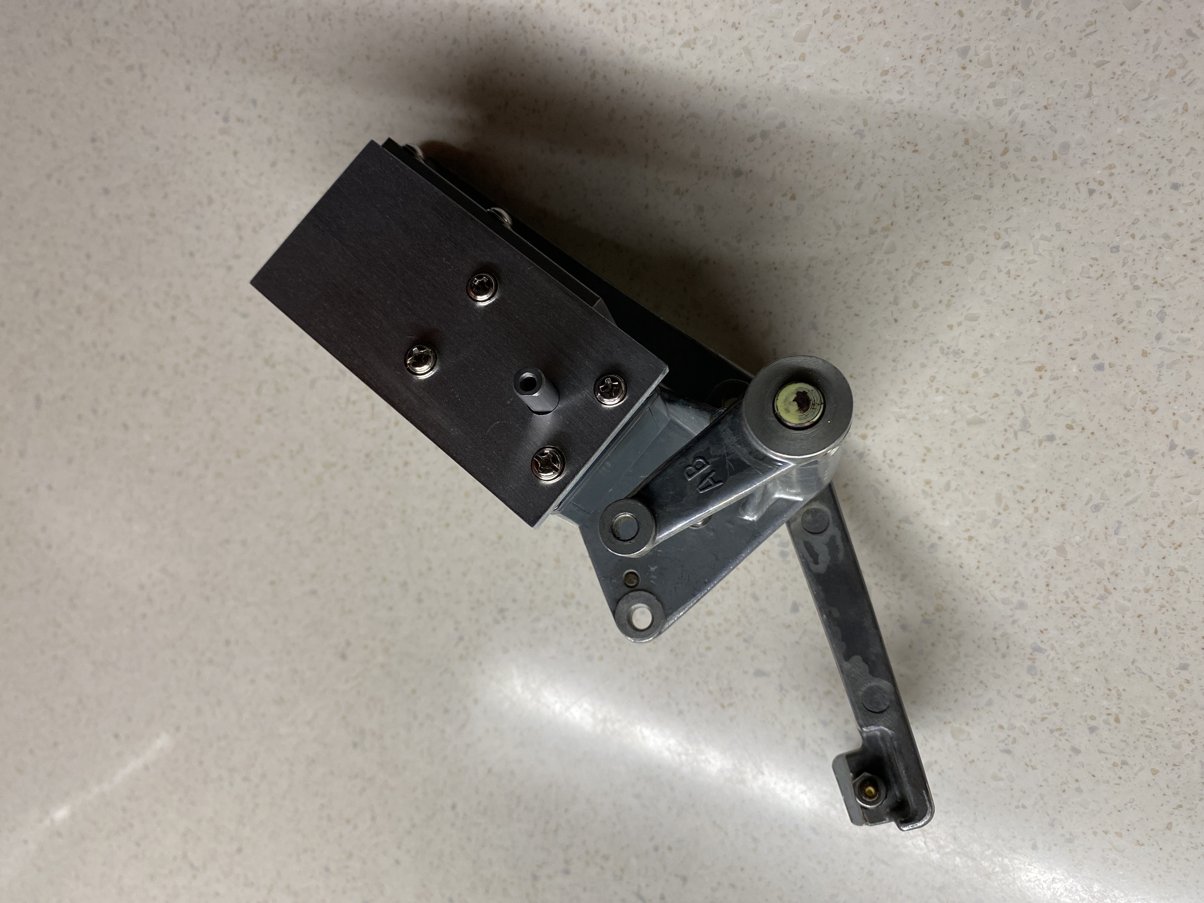

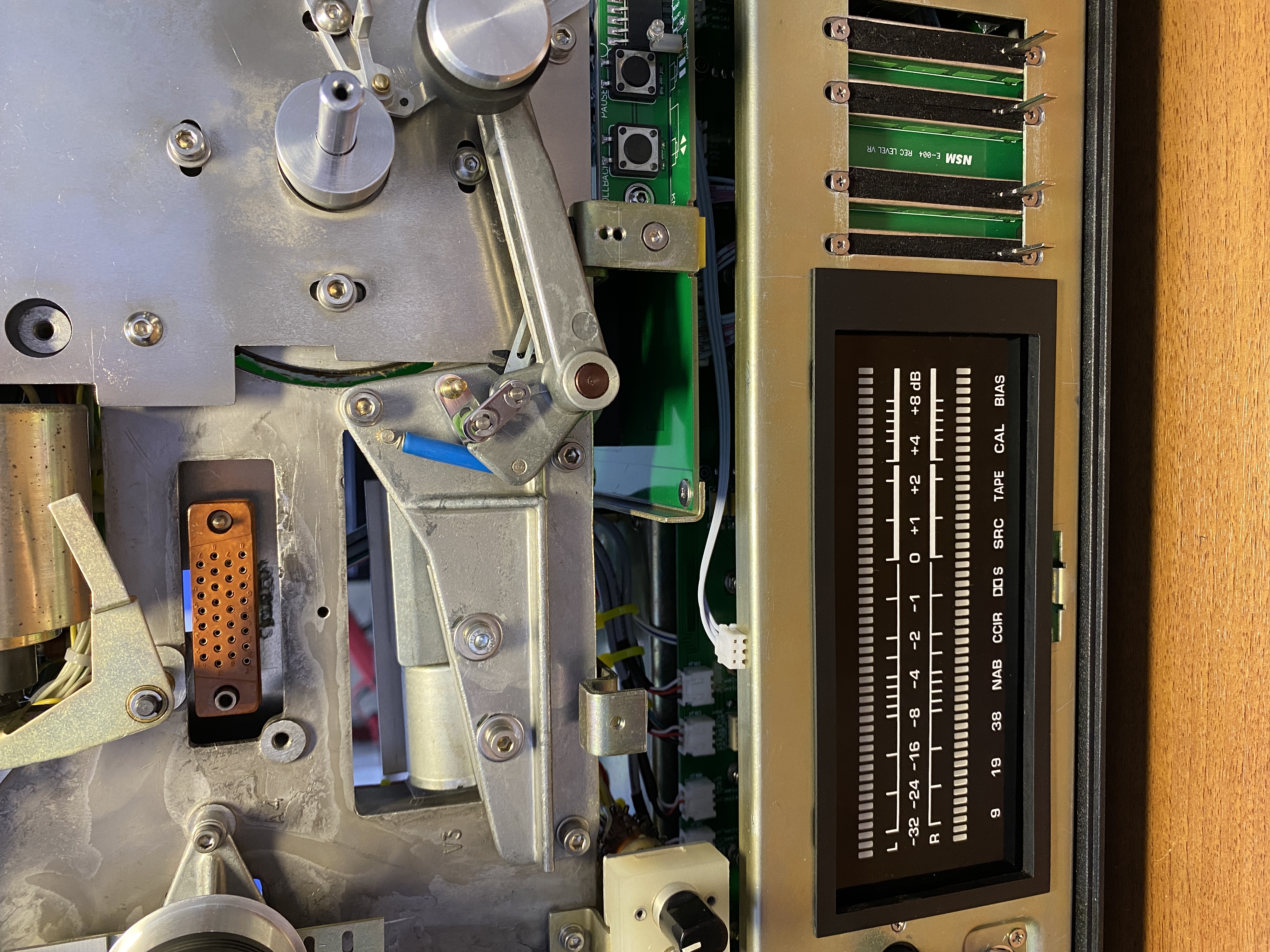

    Олимп 003
    Вот так вот вырисовывается вариант электропривода прижимного ролика!

    Олимп 003
    Процесс изготовления электропривода для прижимного ролика!
    Конструкция претерпела небольшие изменения!

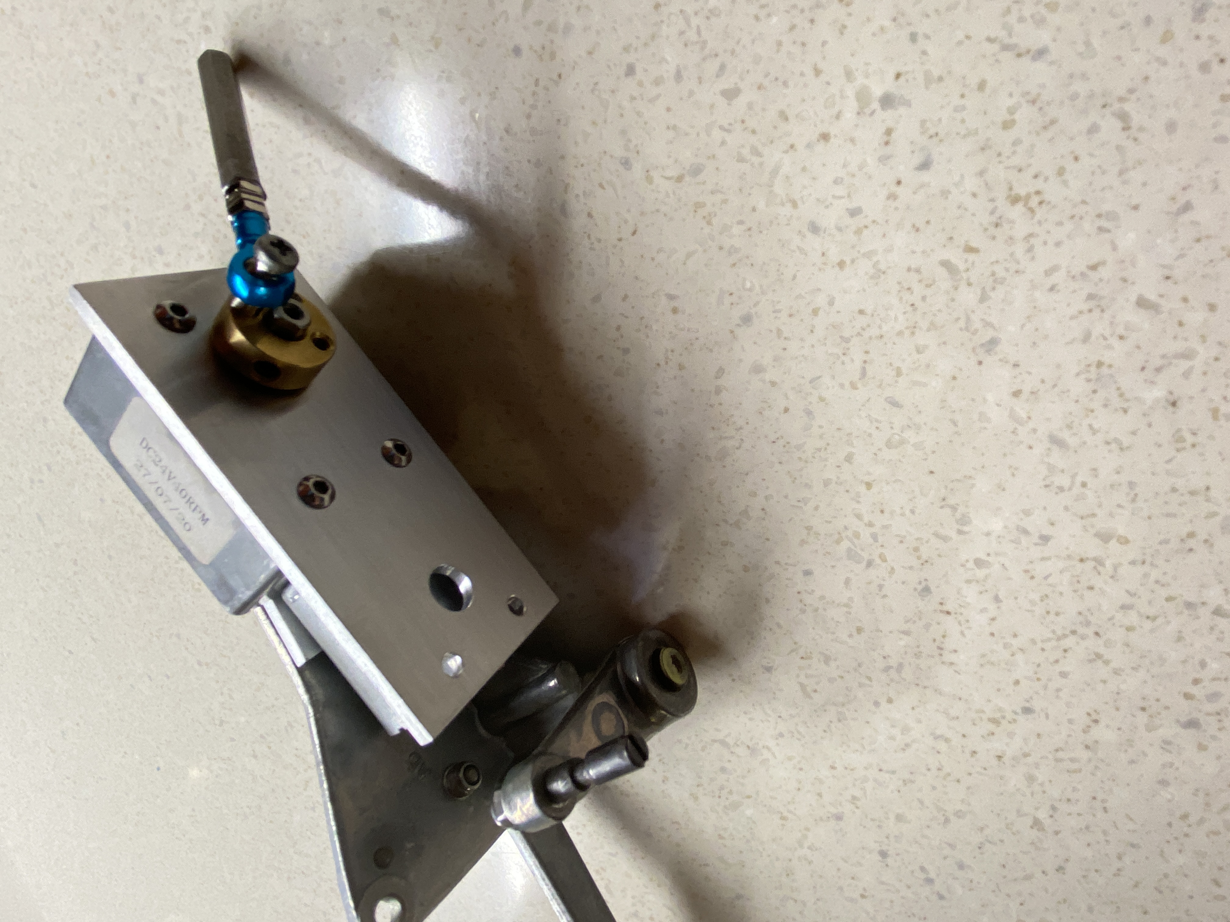

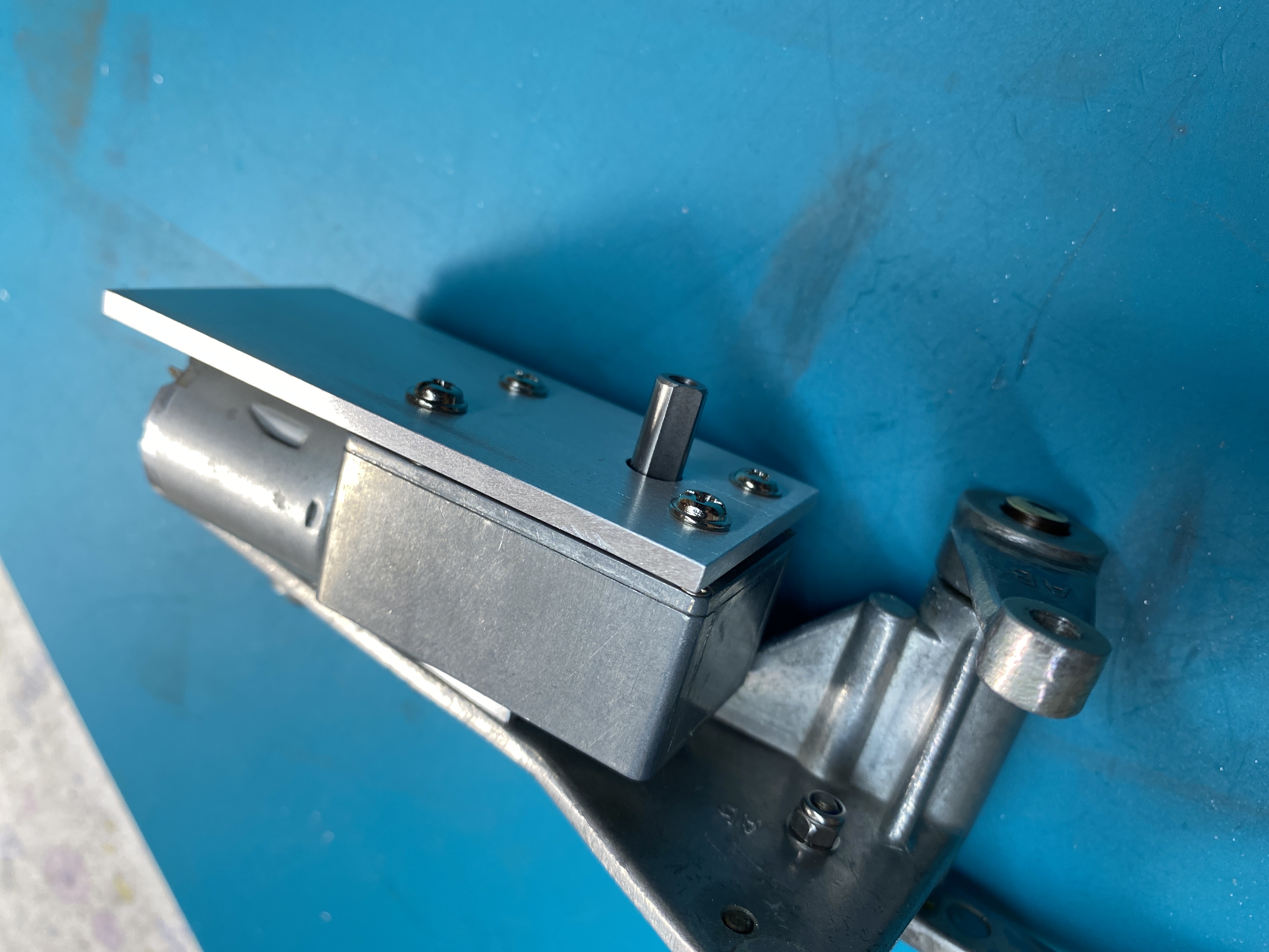

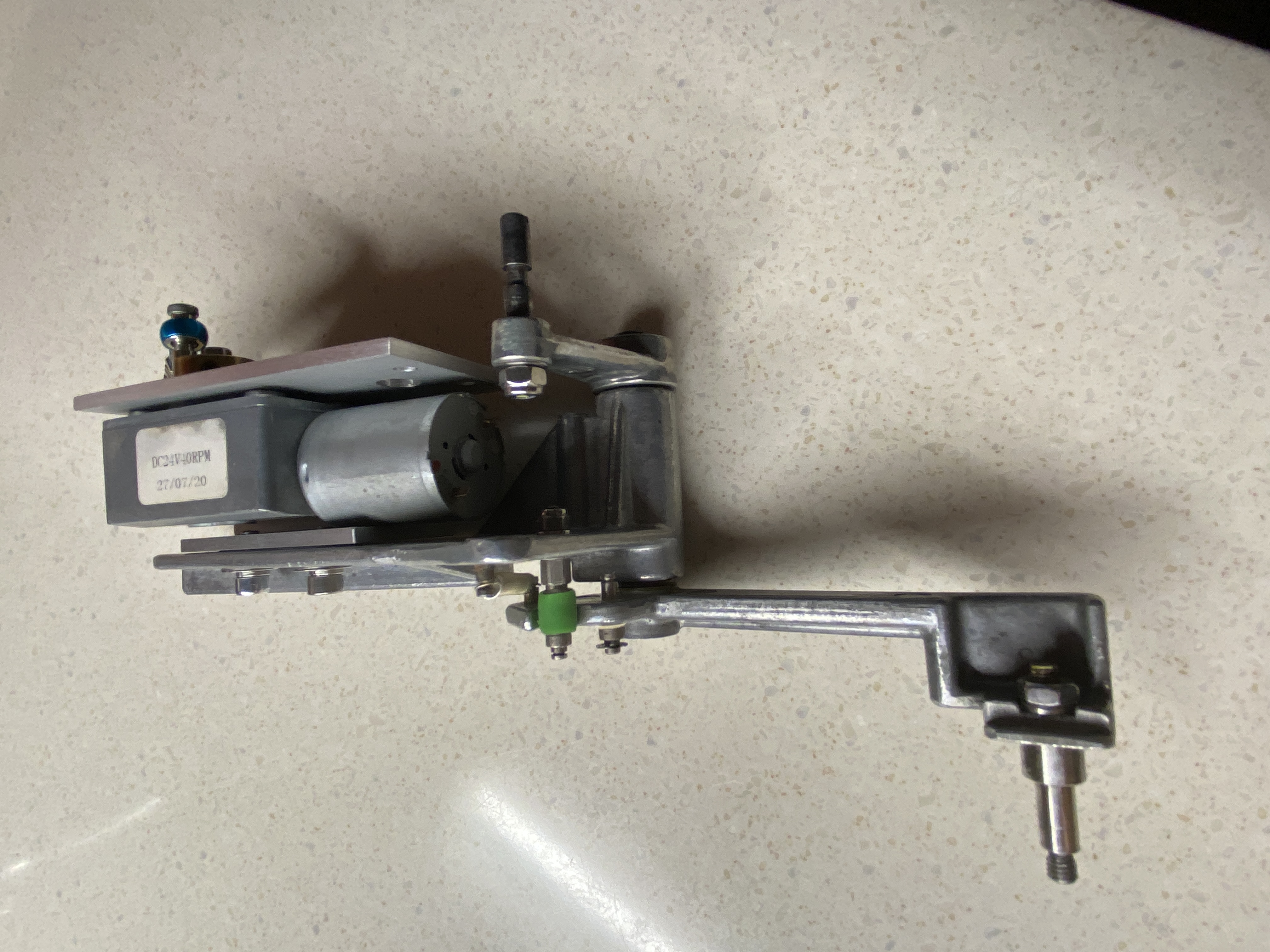

    Олимп 003
    Электропривод прижимного ролика!

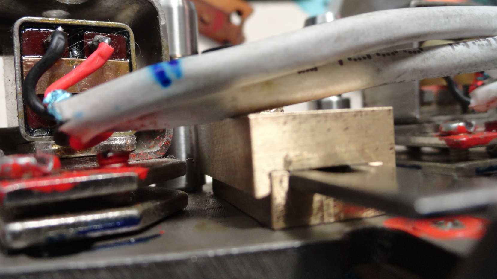

  10. #19769
    13,182
    надо было измерить детонацию (wow and flutter) ДО замены магнита и с этой штукой. А так, это тюнинг с неизвестным результатом.

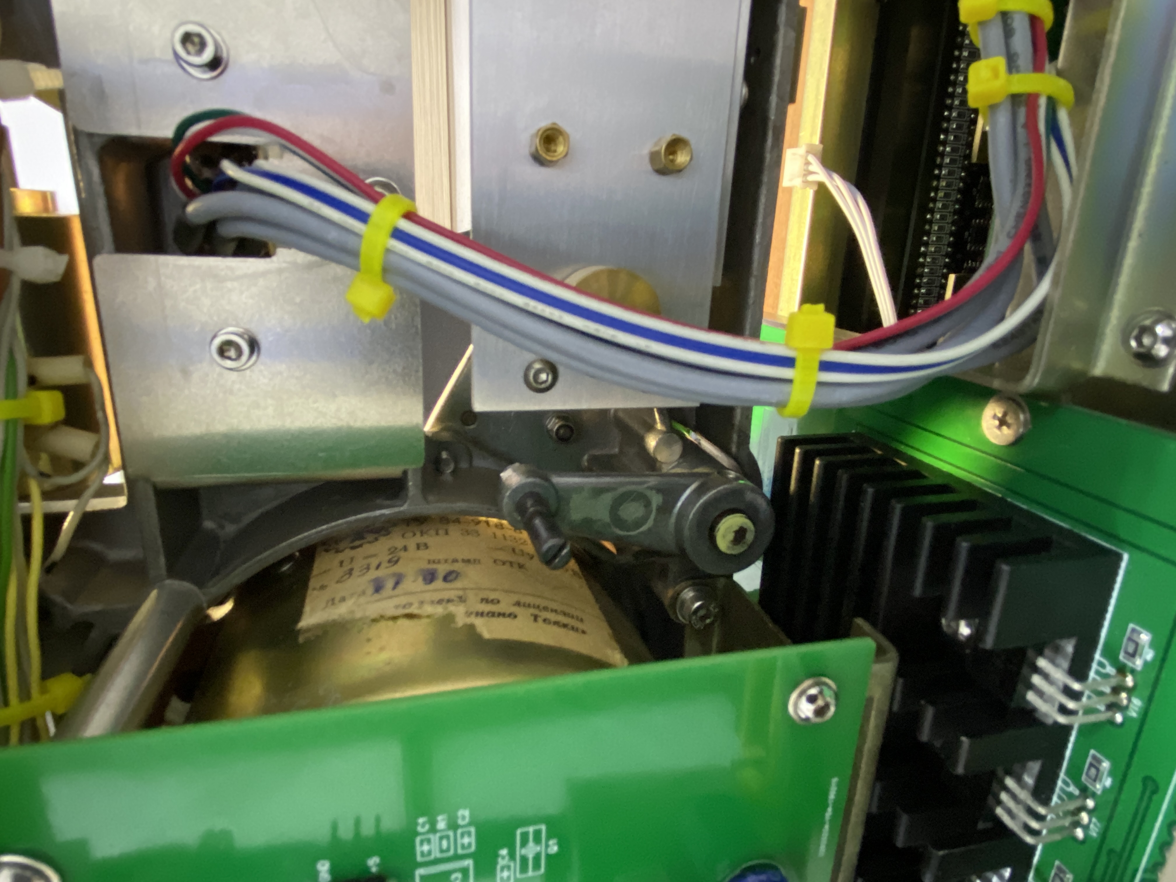

  12. #19771
    13,182

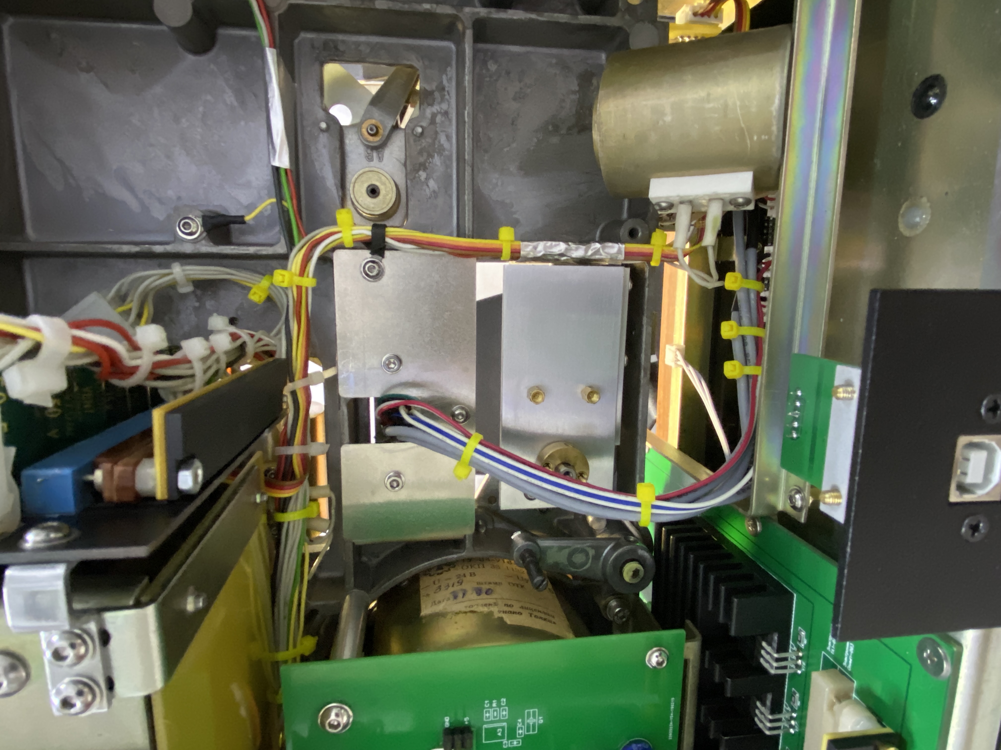

    Используется!
    Если для кабеля от ГВ, как в О003 и Э004 то это плохо

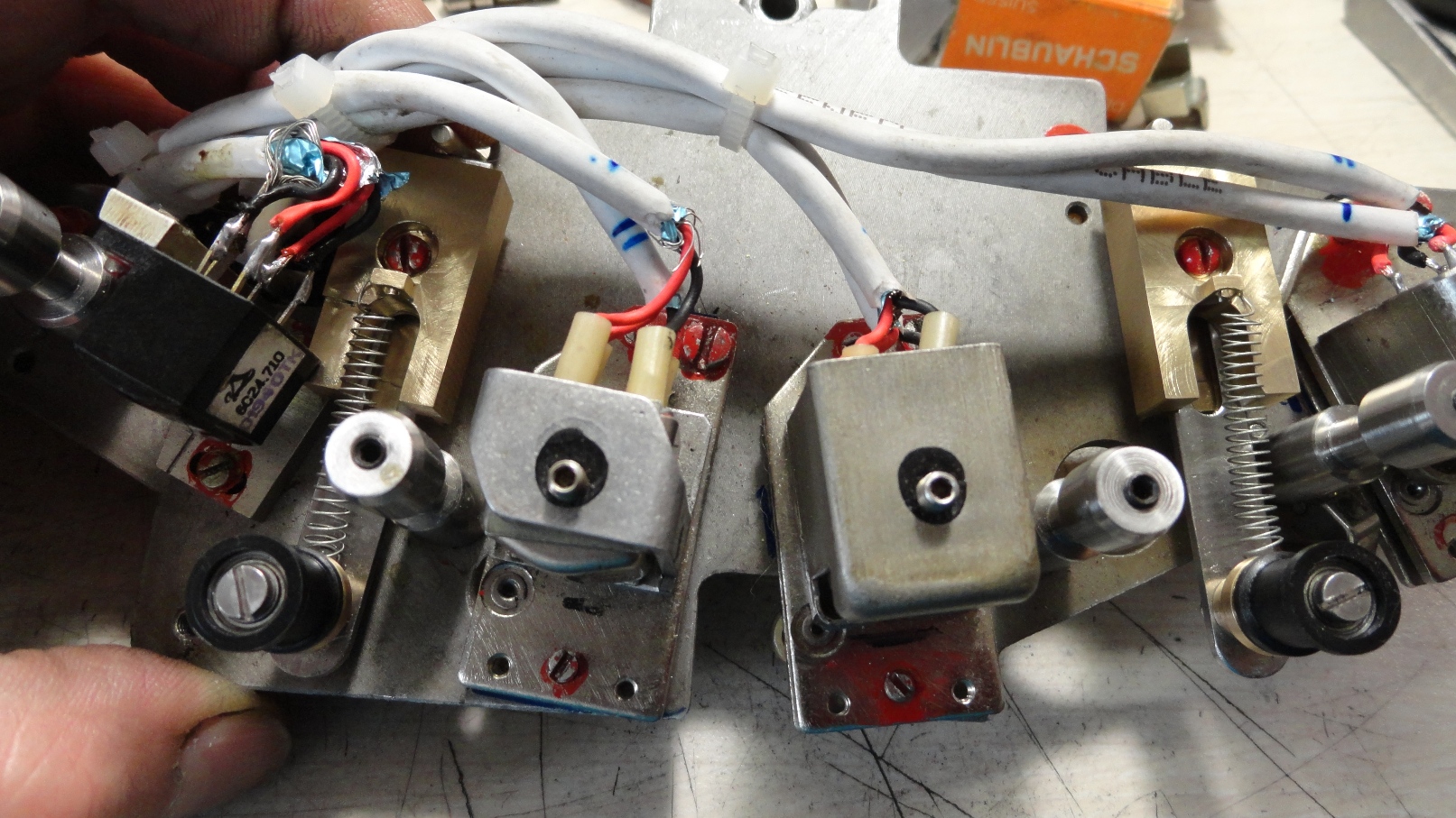

  13. #19772
    14.02.2020
    Набережные Челны
    880
    УВ стоят под блоком головок!Нажмите на изображение для увеличения.

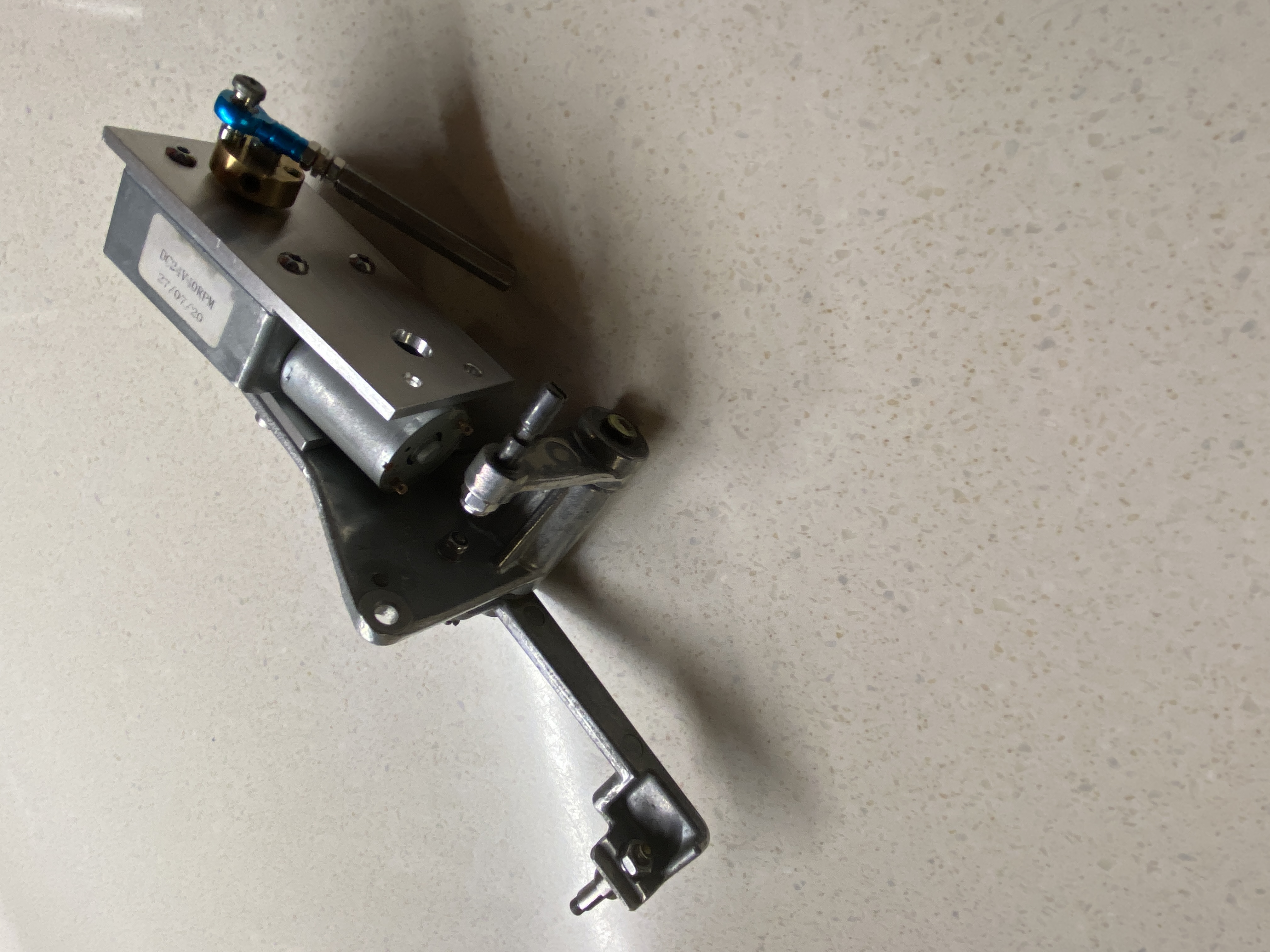

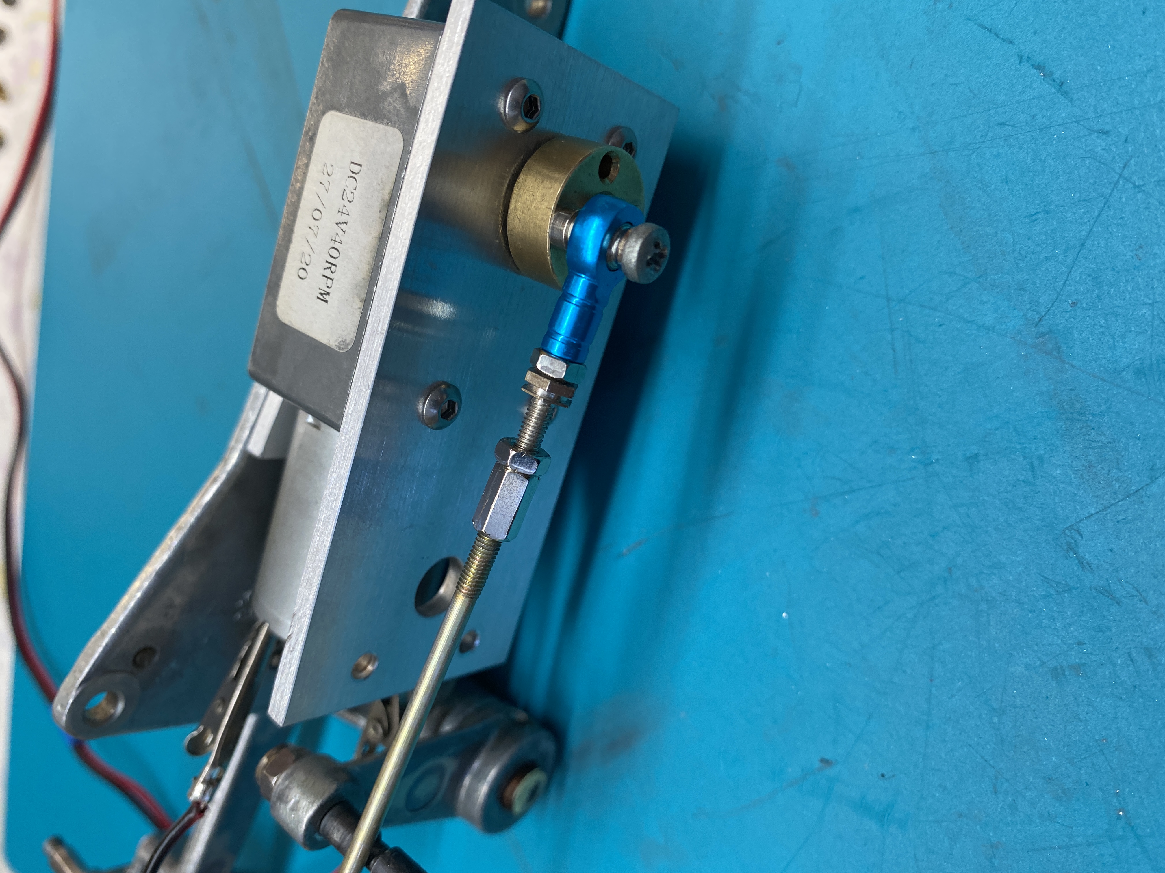

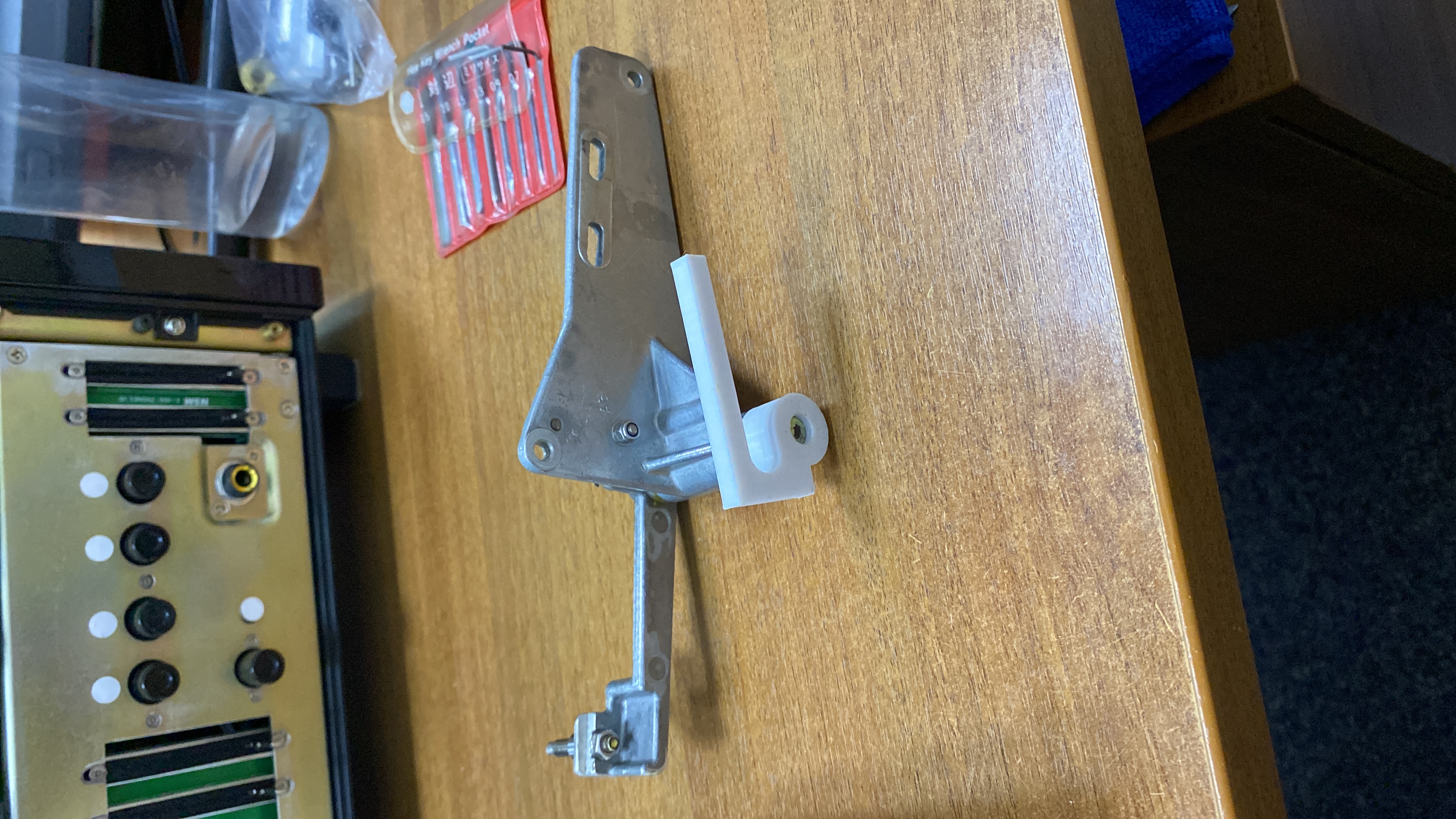

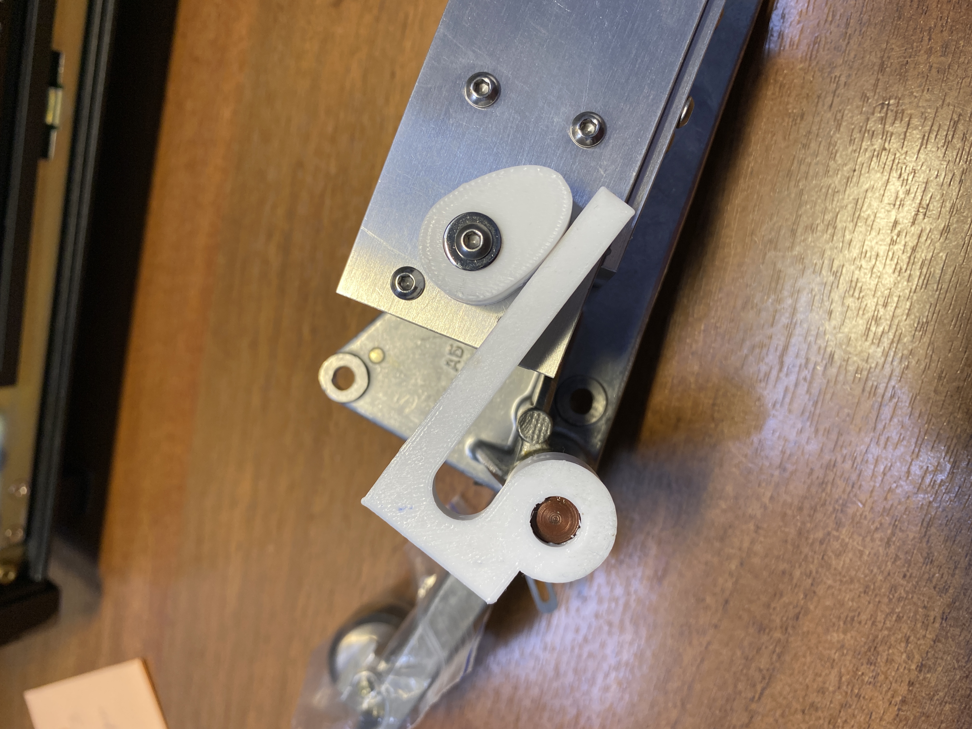

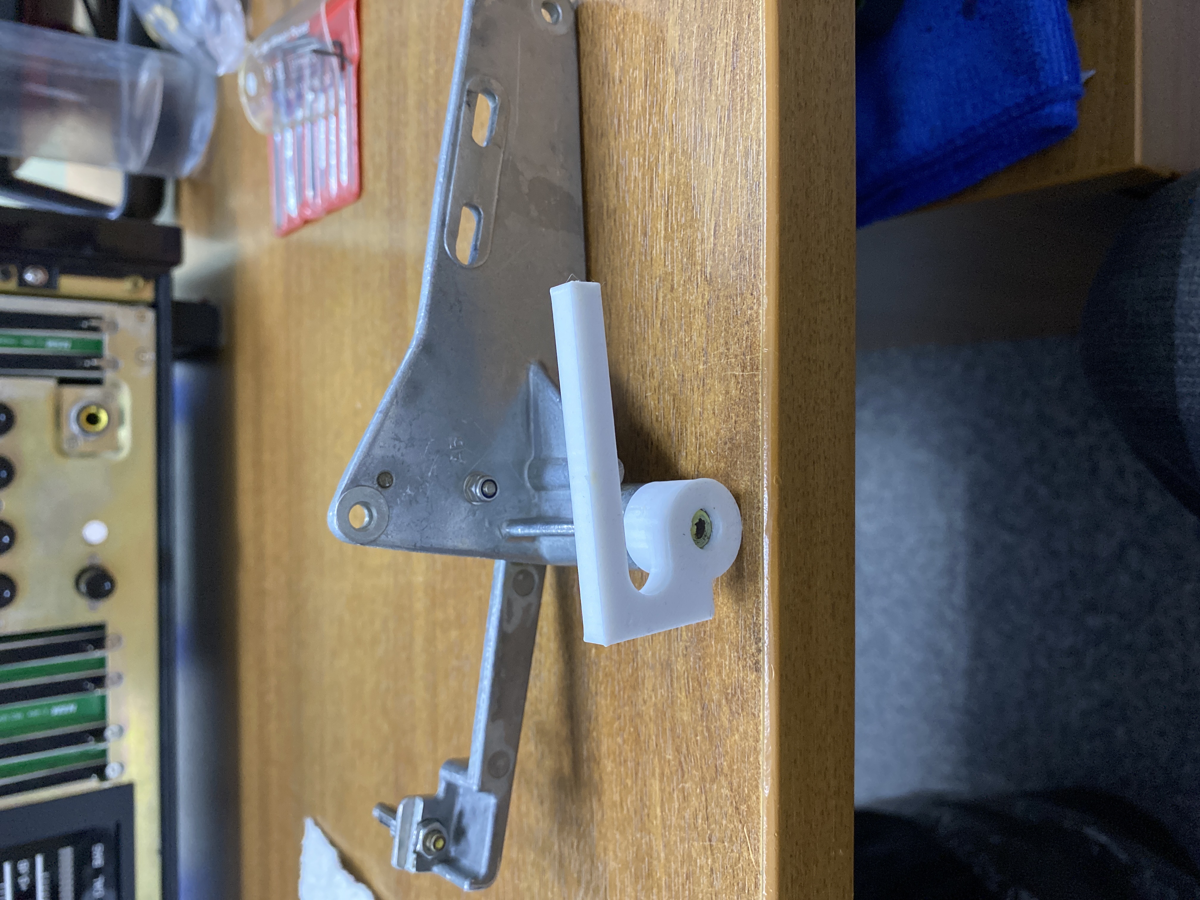

    Олимп 003
    Электропривод прижимного ролика, процесс!
    Вариант с использованием штатной пружины и скобы!
    Будет ещё вариант , без пружины! Нажмите на изображение для увеличения.

    ---------- Сообщение добавлено 23.07.2022 в 10:40 ---------- Предыдущее сообщение было 22.07.2022 в 14:55 ----------
    https://youtube.com/shorts/L3CEhmZUlNI?feature=share

    В острый носик кулачка не рассматривали установить шарикоподшипник, что бы трение скольжения стало трением качения?
    Андрей

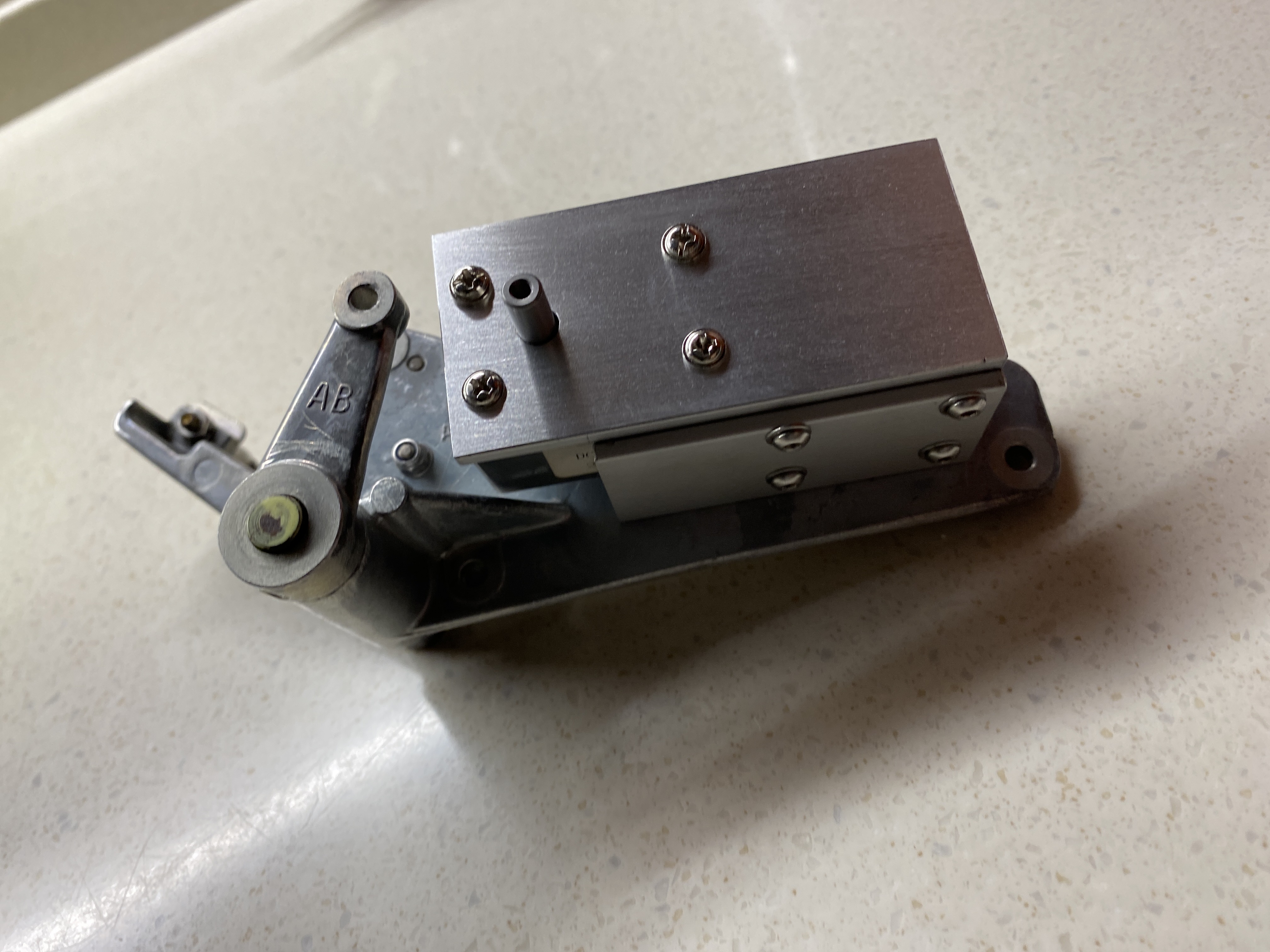

  15. #19774
    14.02.2020
    Набережные Челны
    880

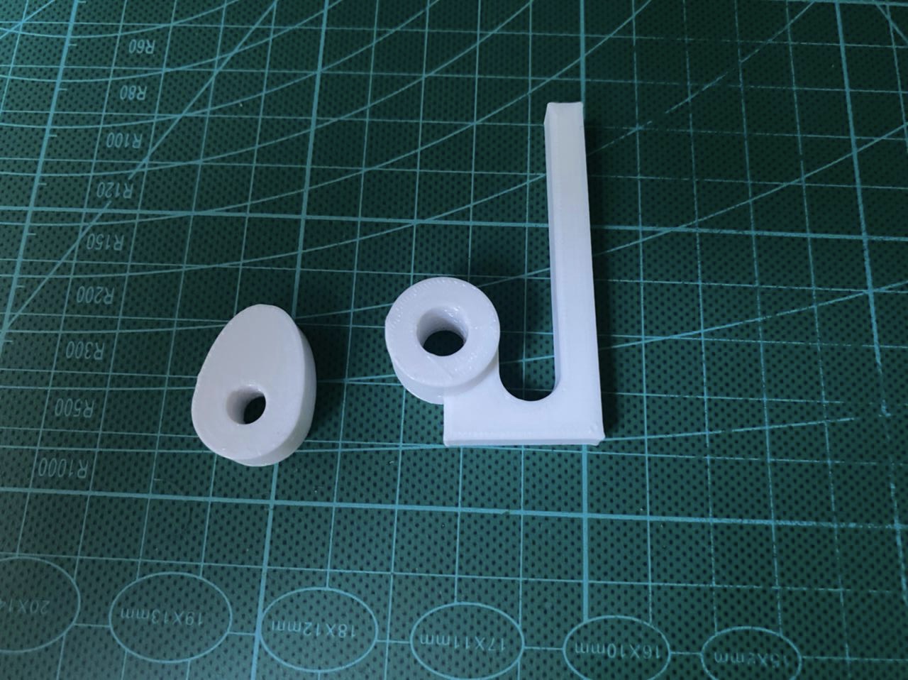

    Это сделаю, это просто набросок!
    ---------- Сообщение добавлено 10:54 ---------- Предыдущее сообщение было 10:52 ----------
    https://youtube.com/shorts/3nJsfv013UQ?feature=share

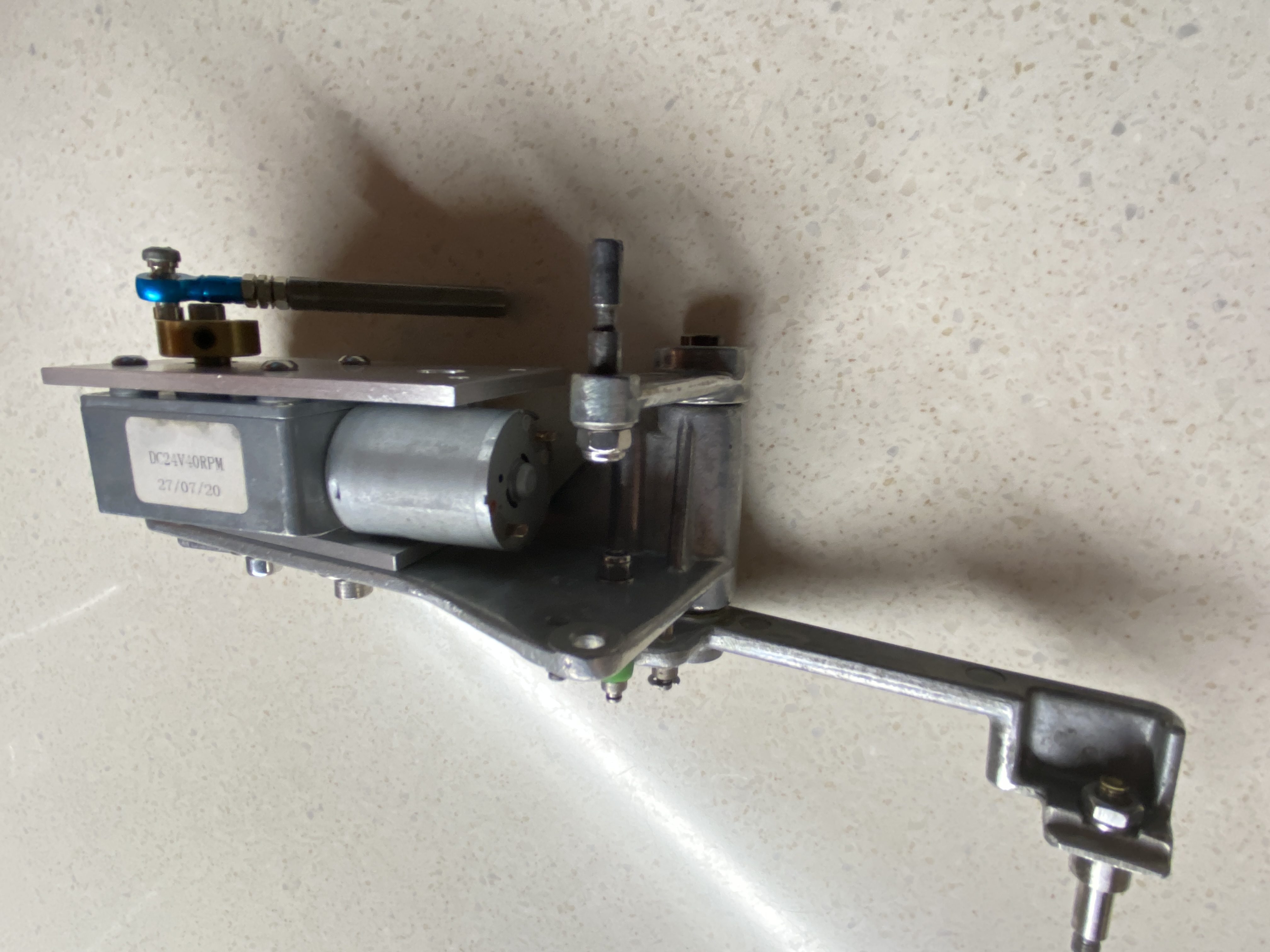

    Олимп 003
    Вариант электропривода прижимного ролика с использованием штатной преднатянутой пружиной !
  16. #19775
    13,182

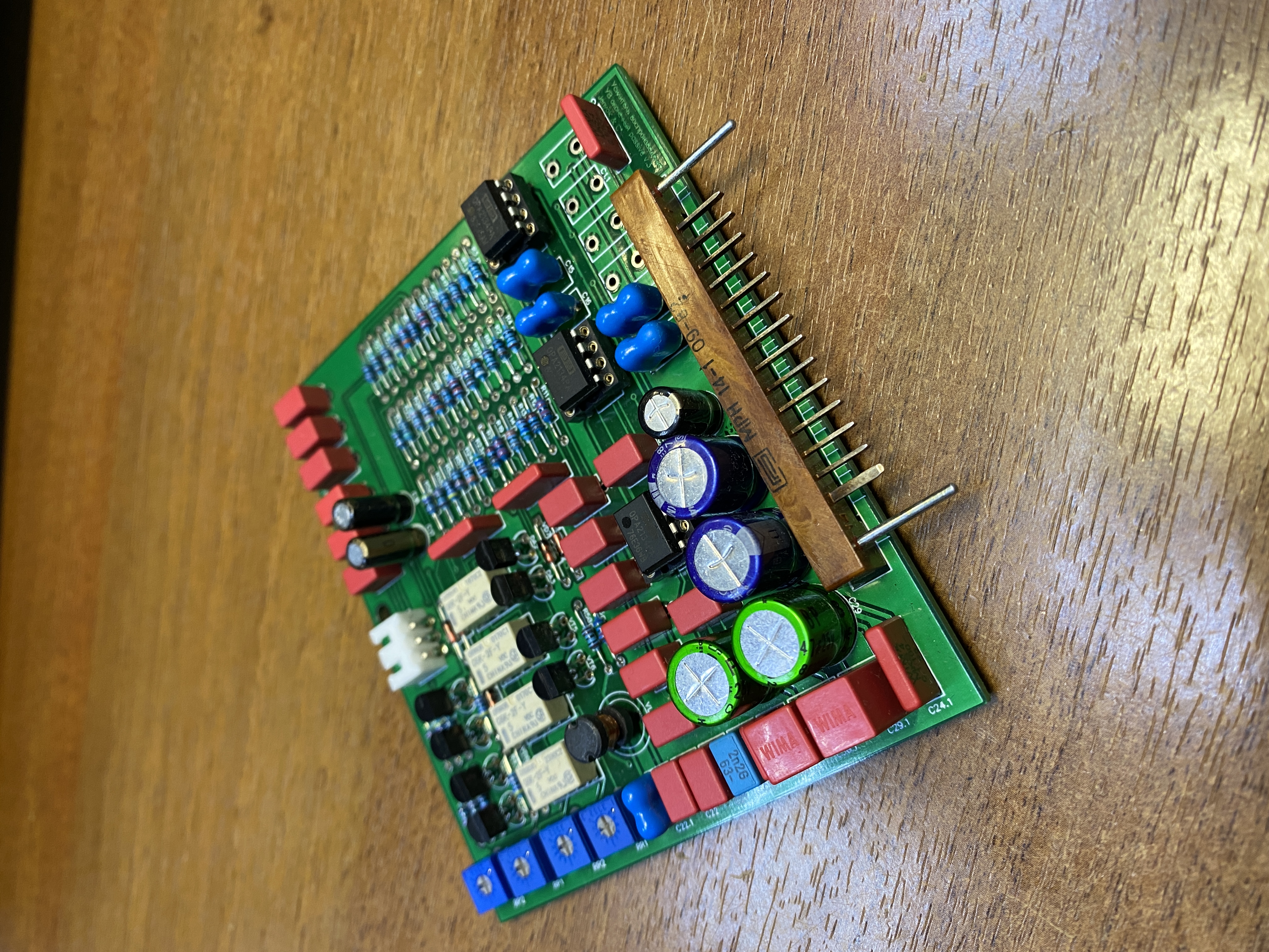

    это хорошо

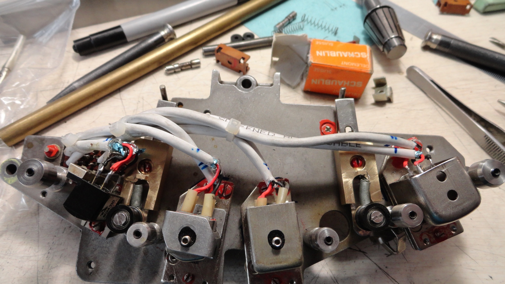

    1) какая схема УВ?
    2) как сделаны УЗ и ГСП?
    3) какой длины провода от ГЗ и ГС к УЗ/ГСП?
  17. #19776
    22.06.2005
    4,575
    ValeryDVD, крайний видос не открывается
    Андрей
  18. #19777
    14.02.2020
    Набережные Челны
    880
    Исправил
    ---------- Сообщение добавлено 12:07 ---------- Предыдущее сообщение было 12:04 ----------
    это хорошо
    1) какая схема УВ?

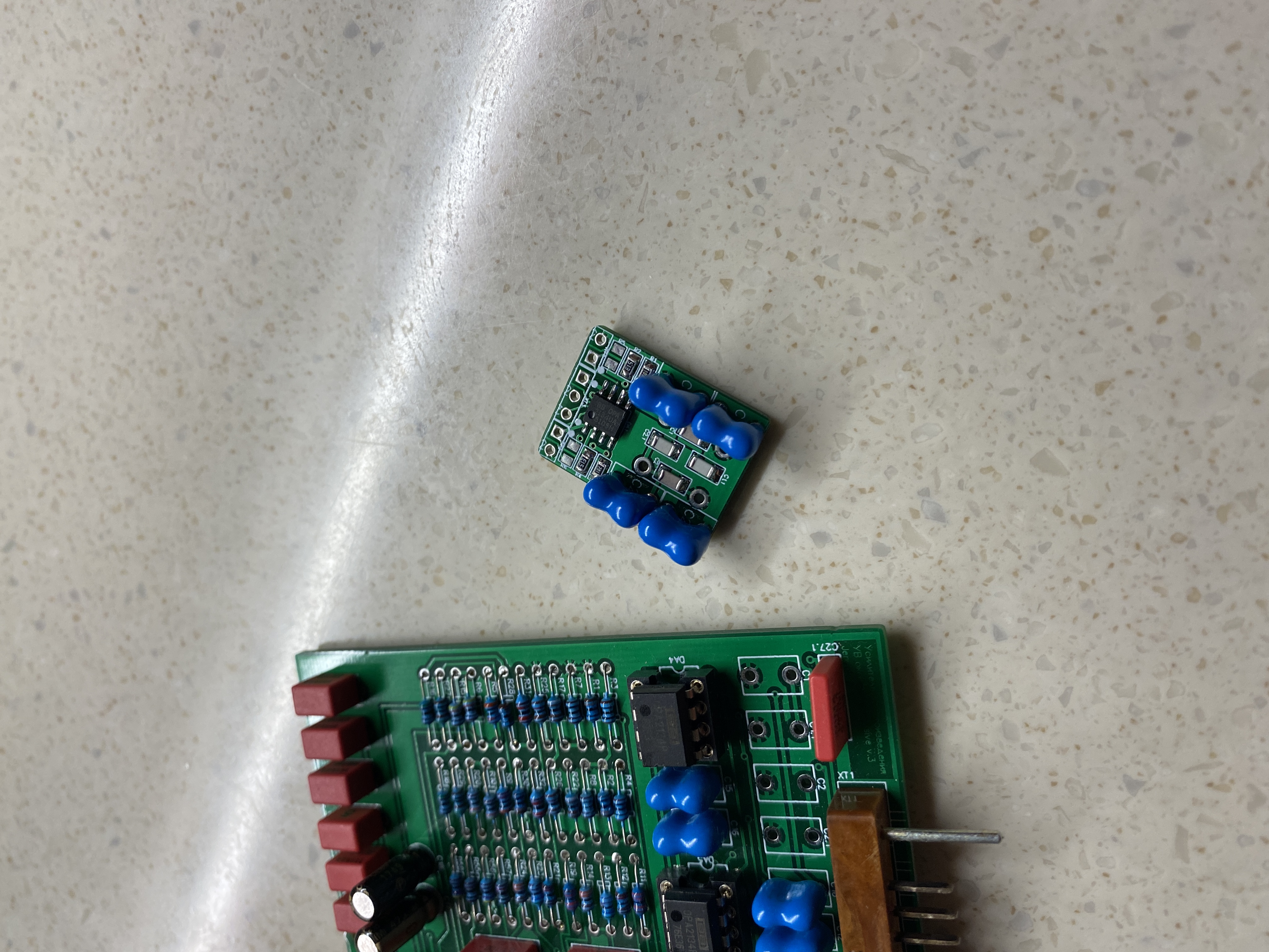

    Так много вопросов!
    УВ, Женек как то выкладывал, УВ на головки! Нажмите на изображение для увеличения.
    спасибки !

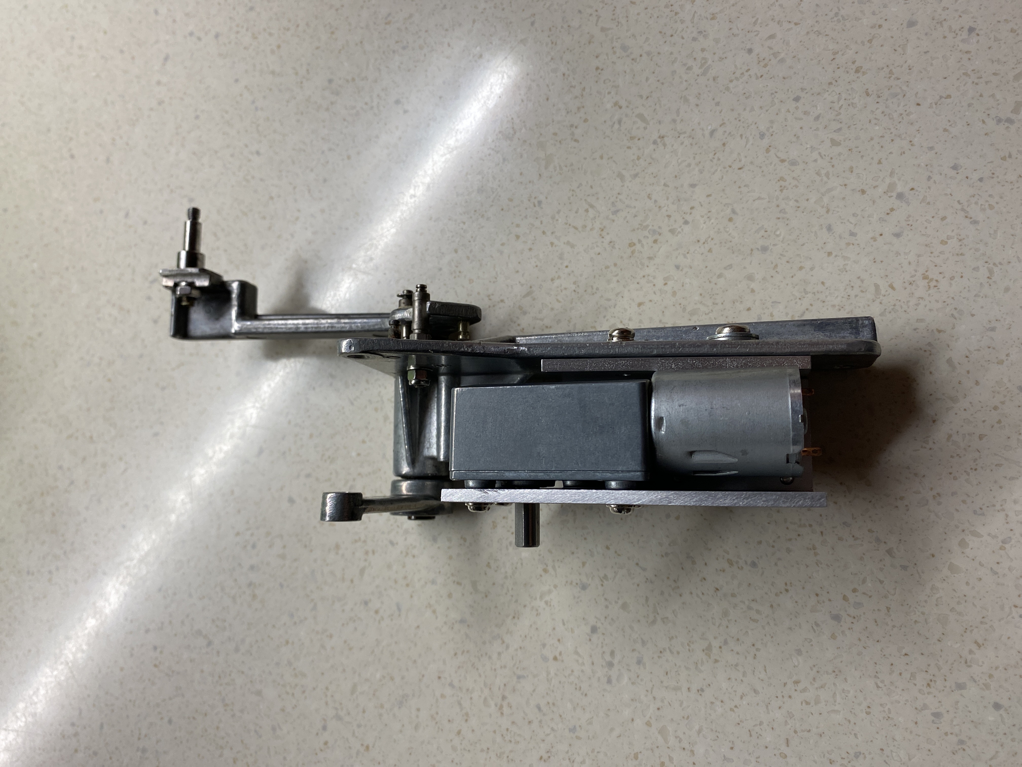

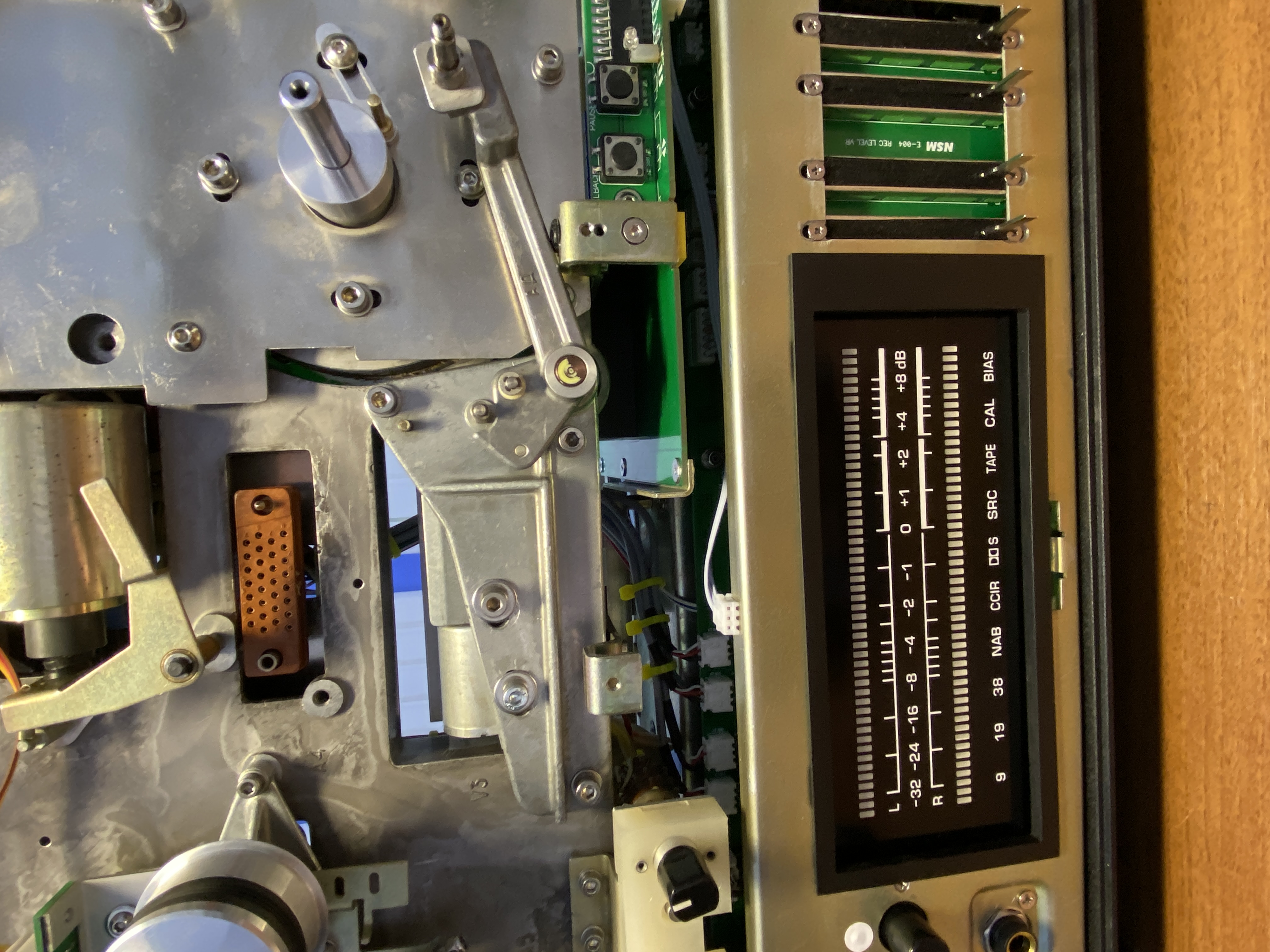

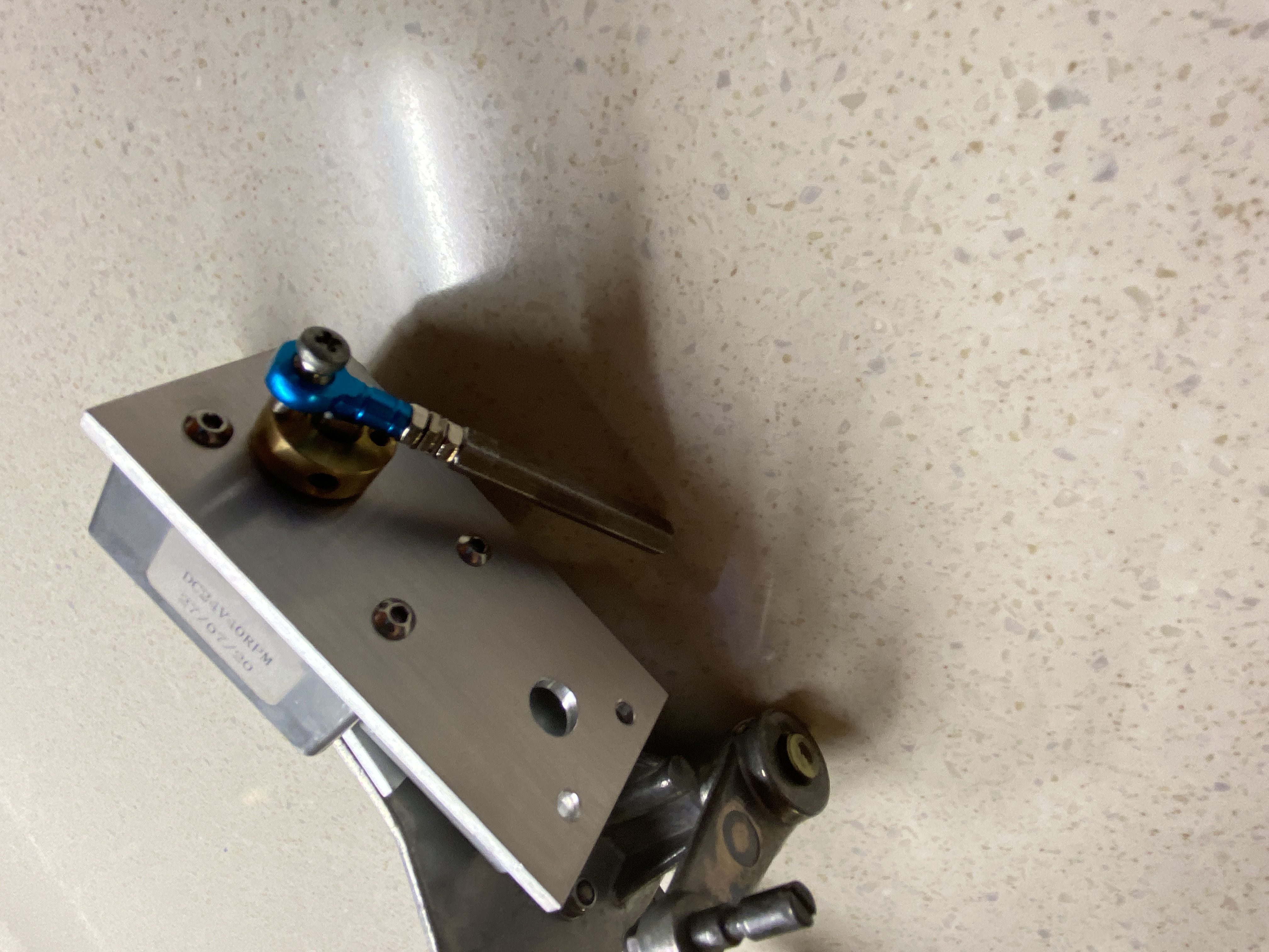

    Олимп 003
