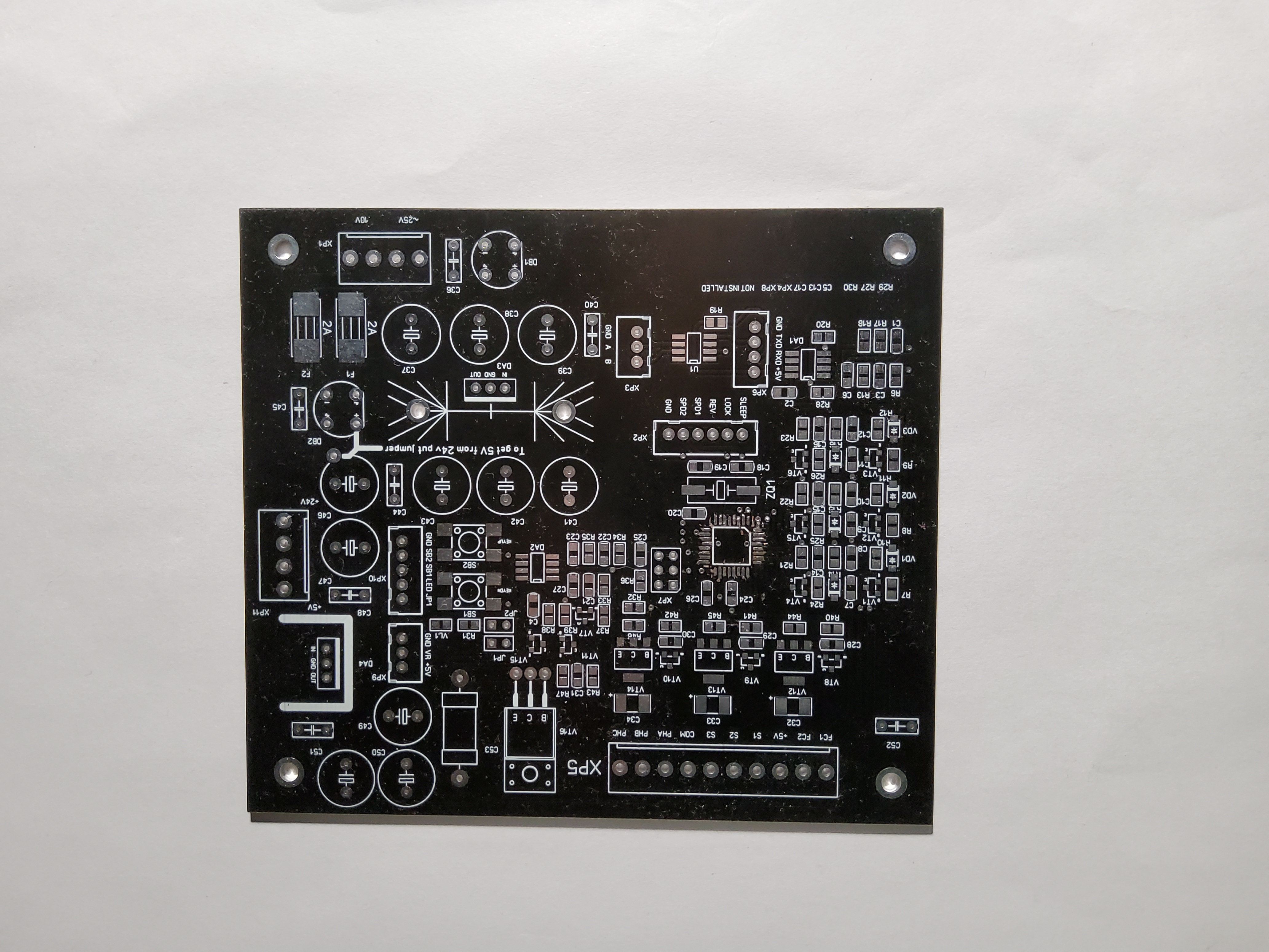

    Я получил такой же ответ от ЛИ, однако плату развел и получил уже. Еще не проверял, кому охота поиграться, могу отправить по себестоимости. Заодно и проверим)))
    ---------- Сообщение добавлено 23:29 ---------- Предыдущее сообщение было 23:20 ----------

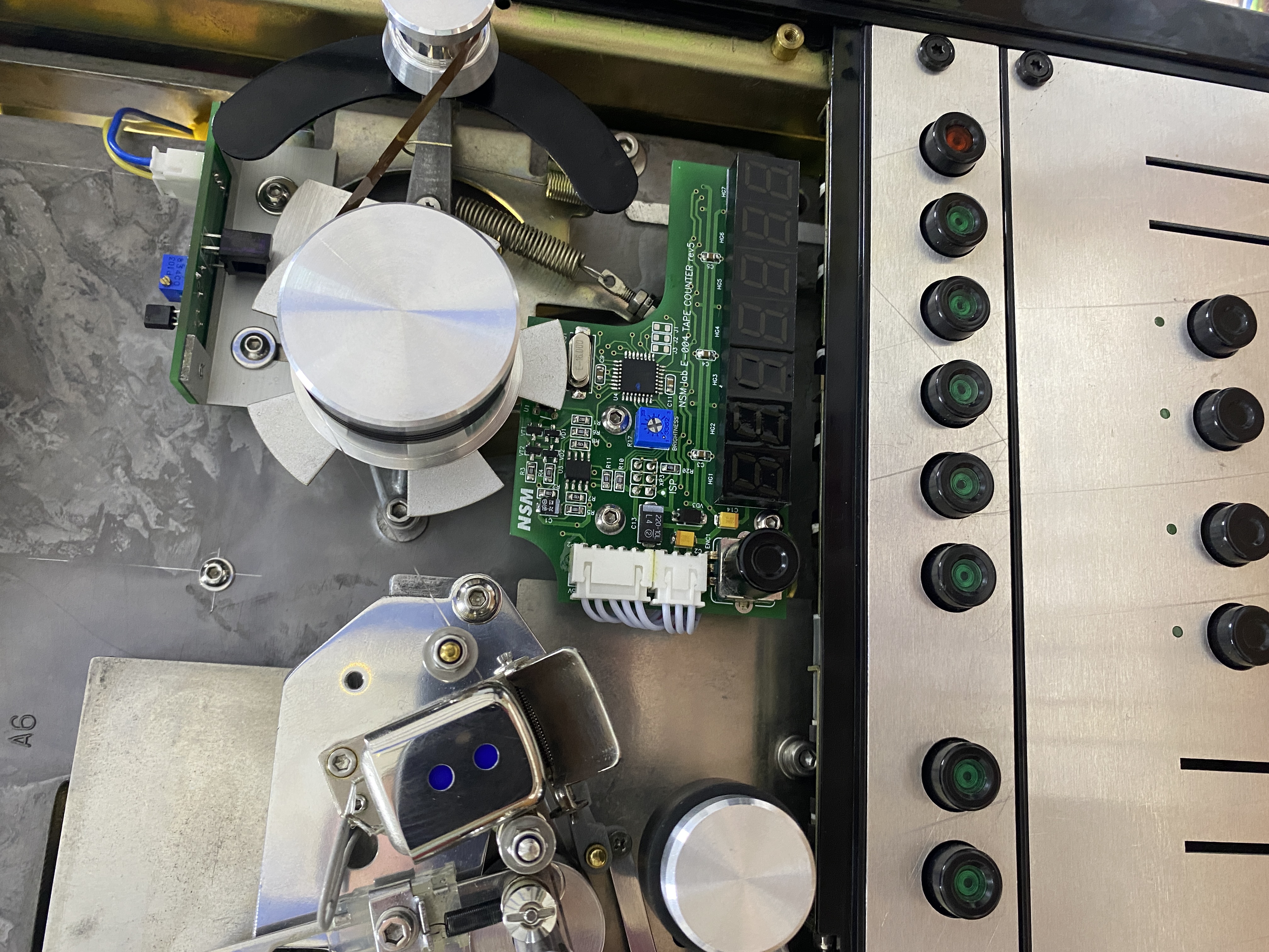

    Плата на ДБ95 выглядит вот так:
    Ставится на штатное место, на 4 винта. По непонятной пока причине в SP6 на чип контроллера не установилась паяльная маска. Пришлось физически корректировать отвертой и паяльником.

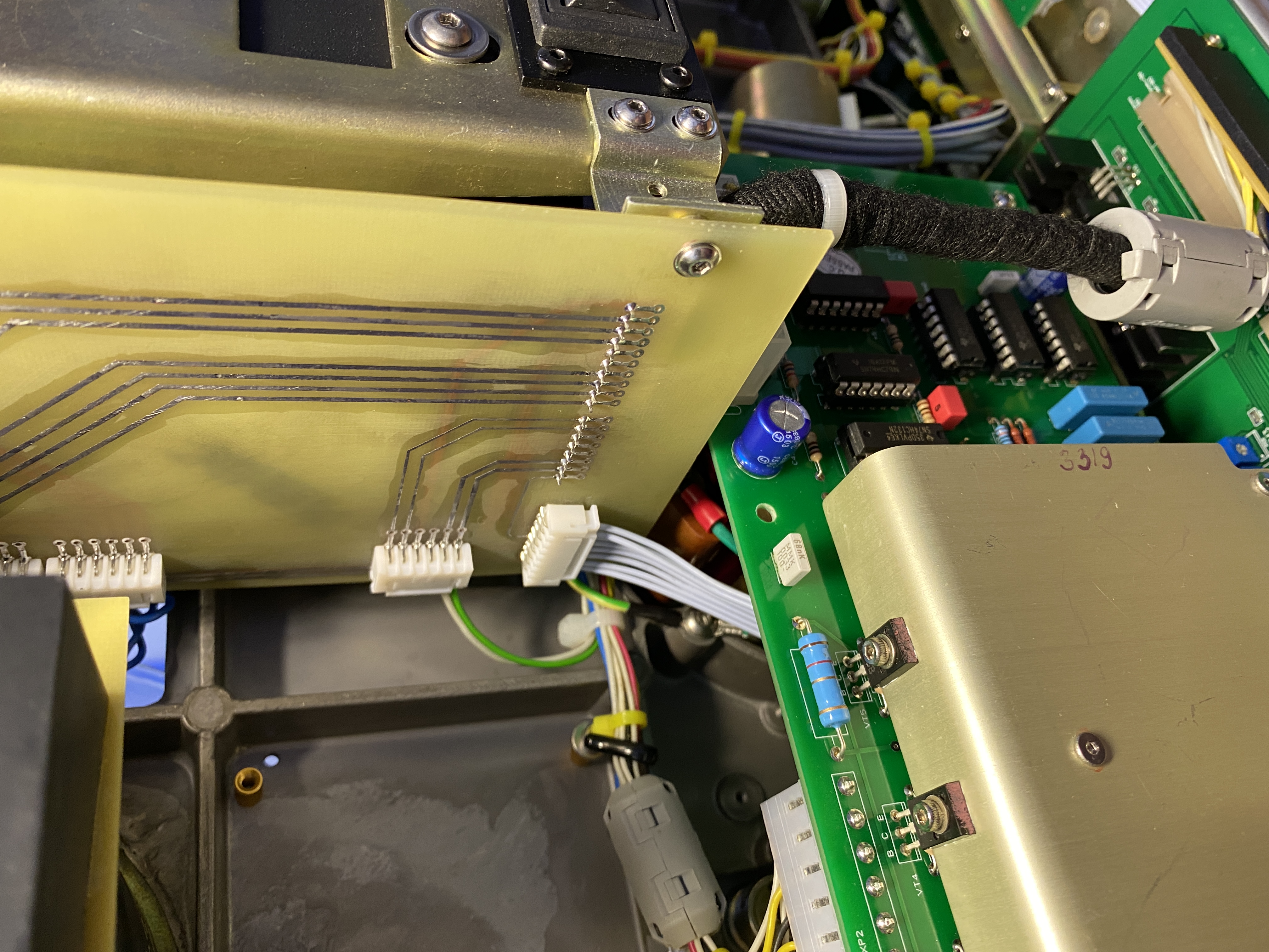

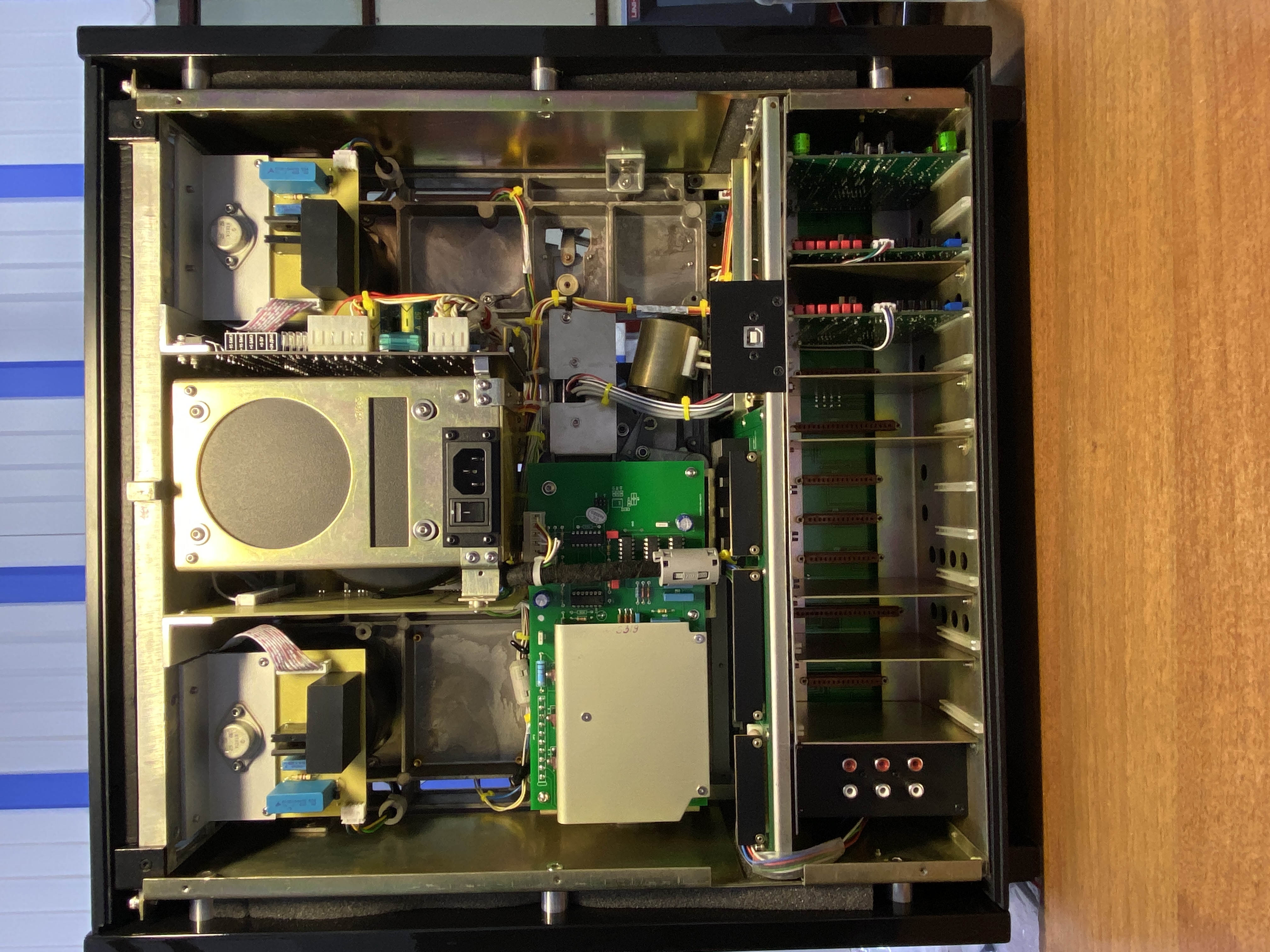

  11. #19630

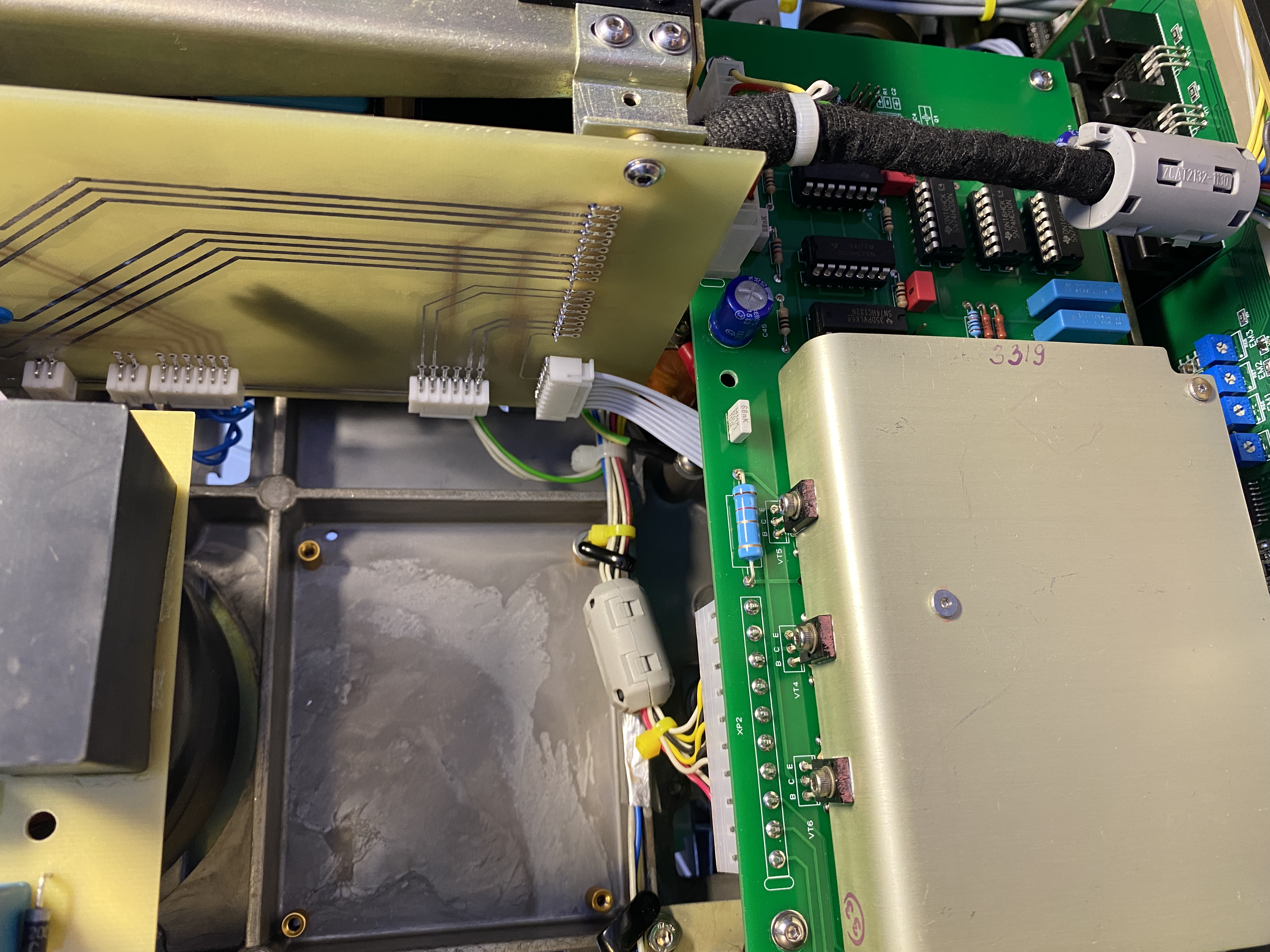

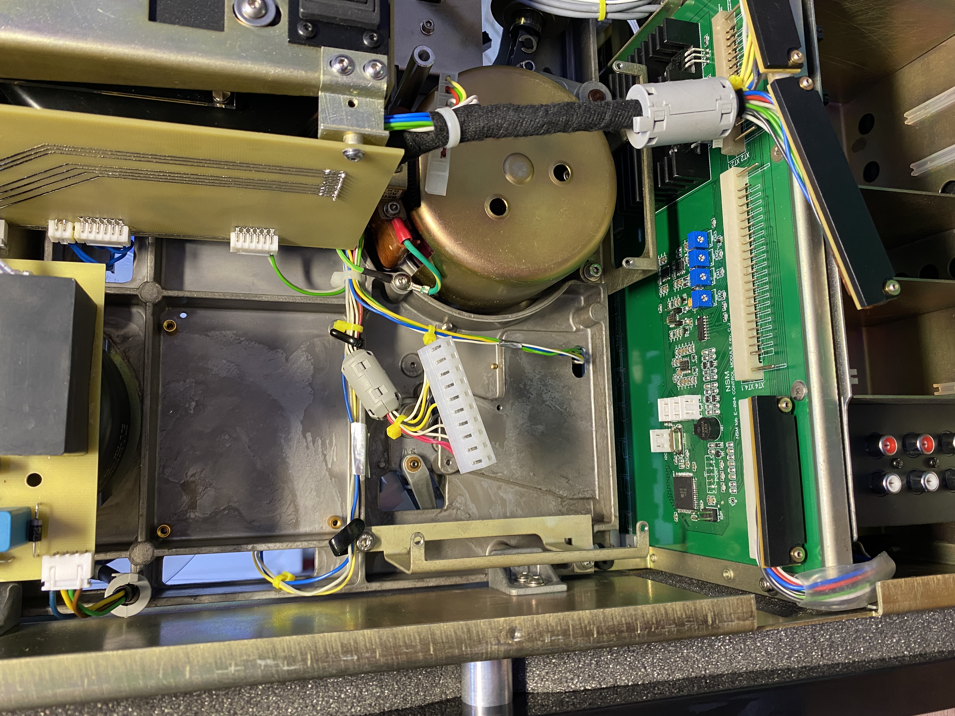

    Старый знакомый Аватар для ValeryDVD
    14.02.2020
    Набережные Челны
    880

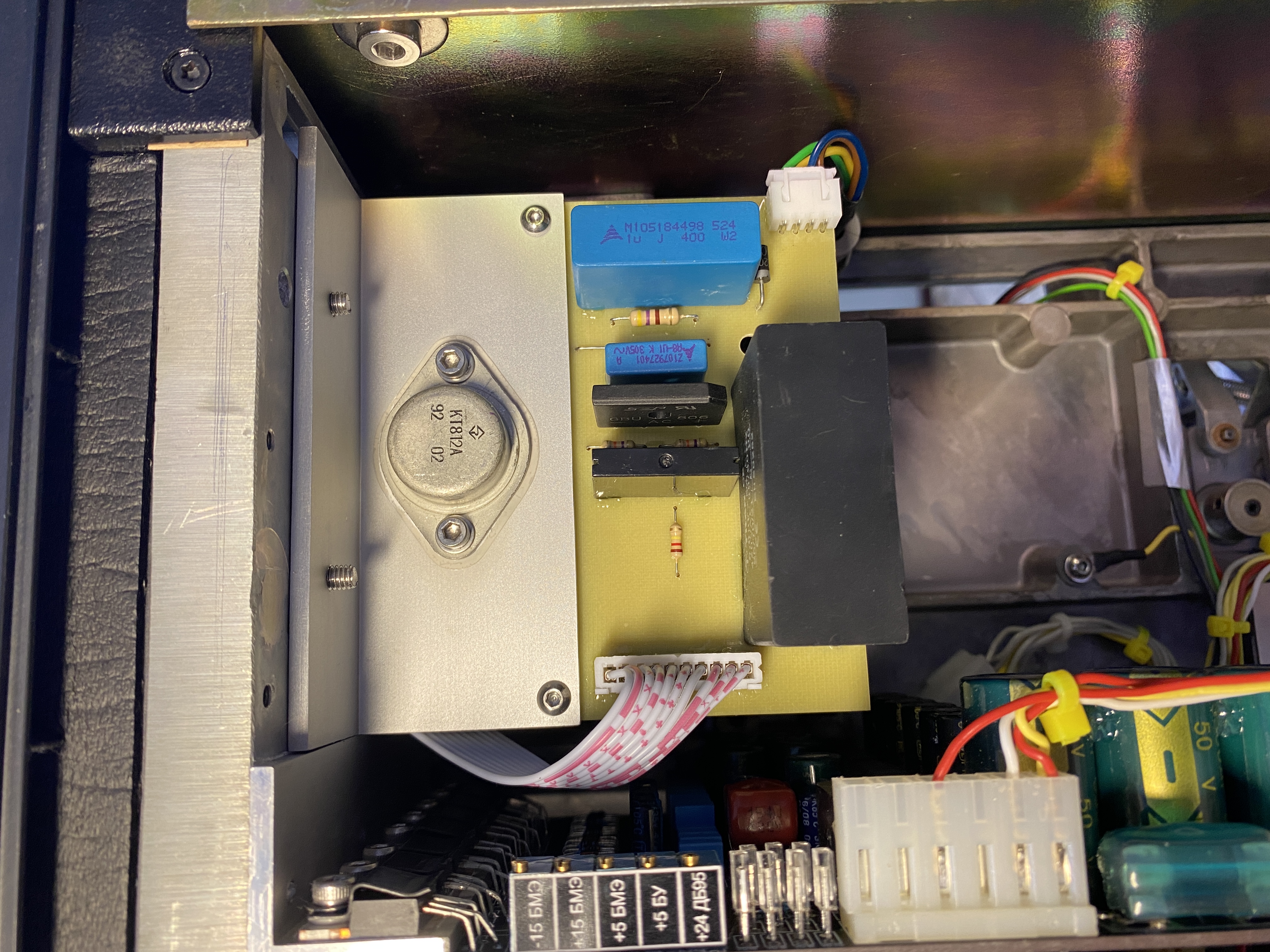

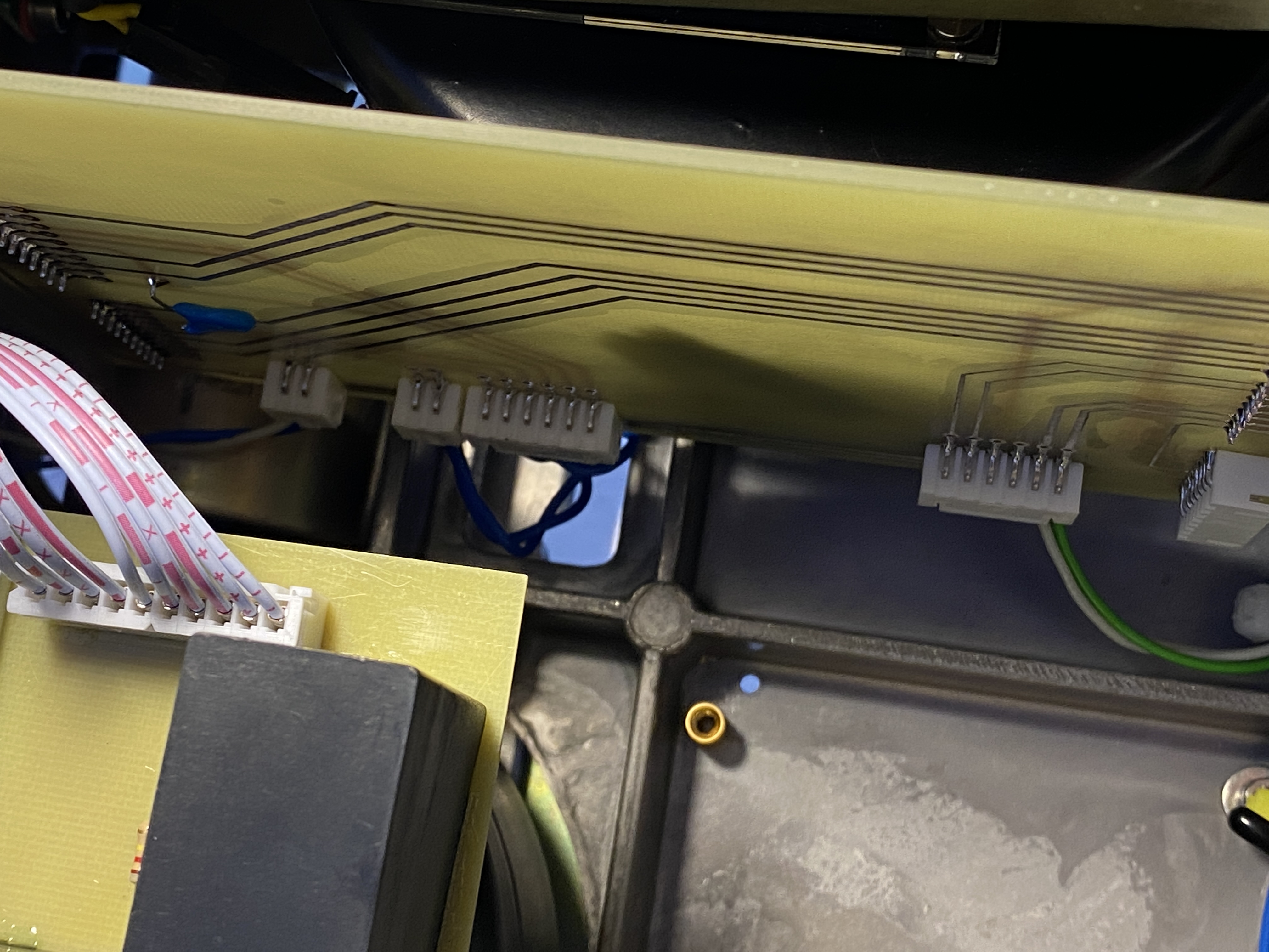

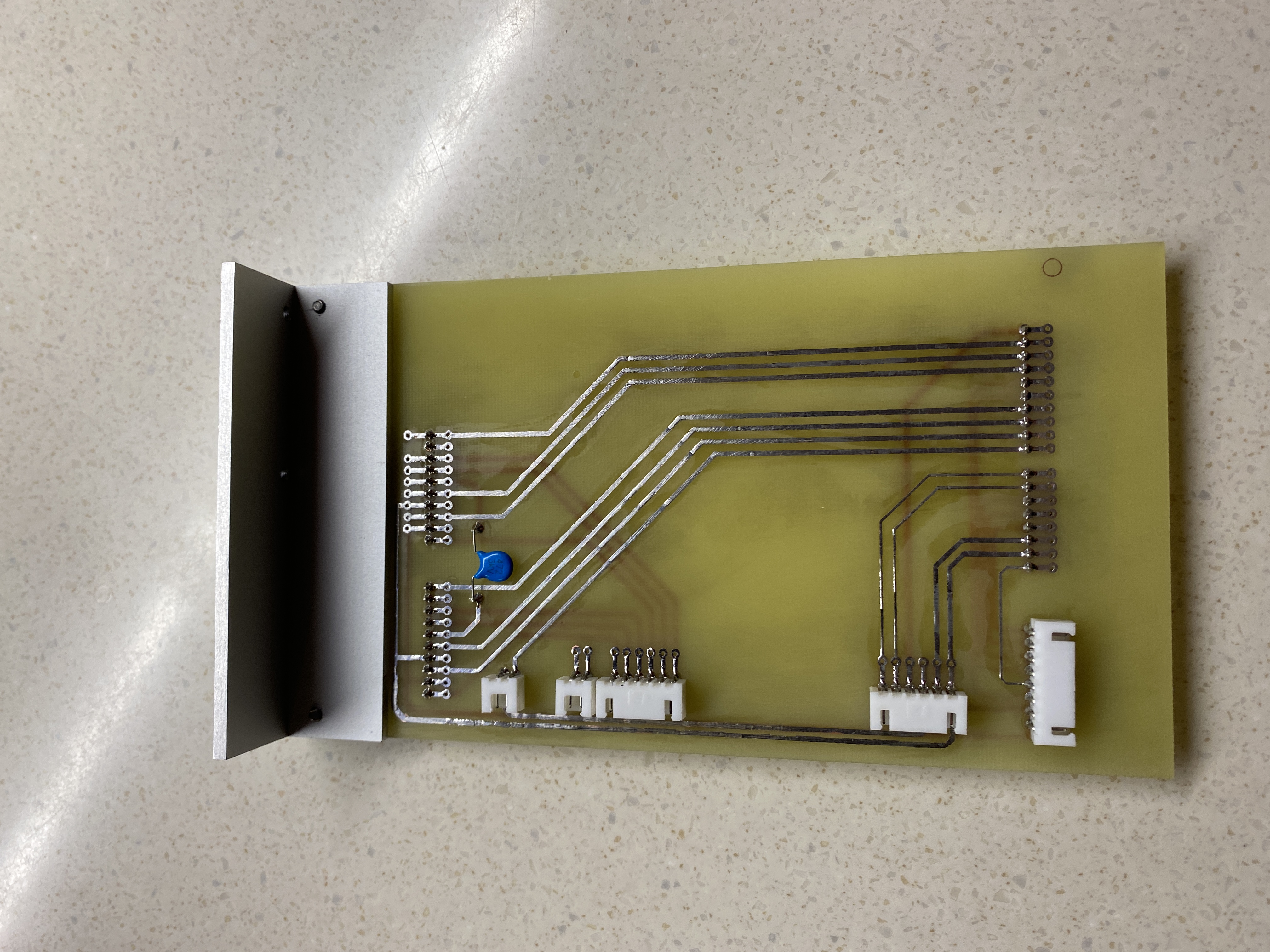

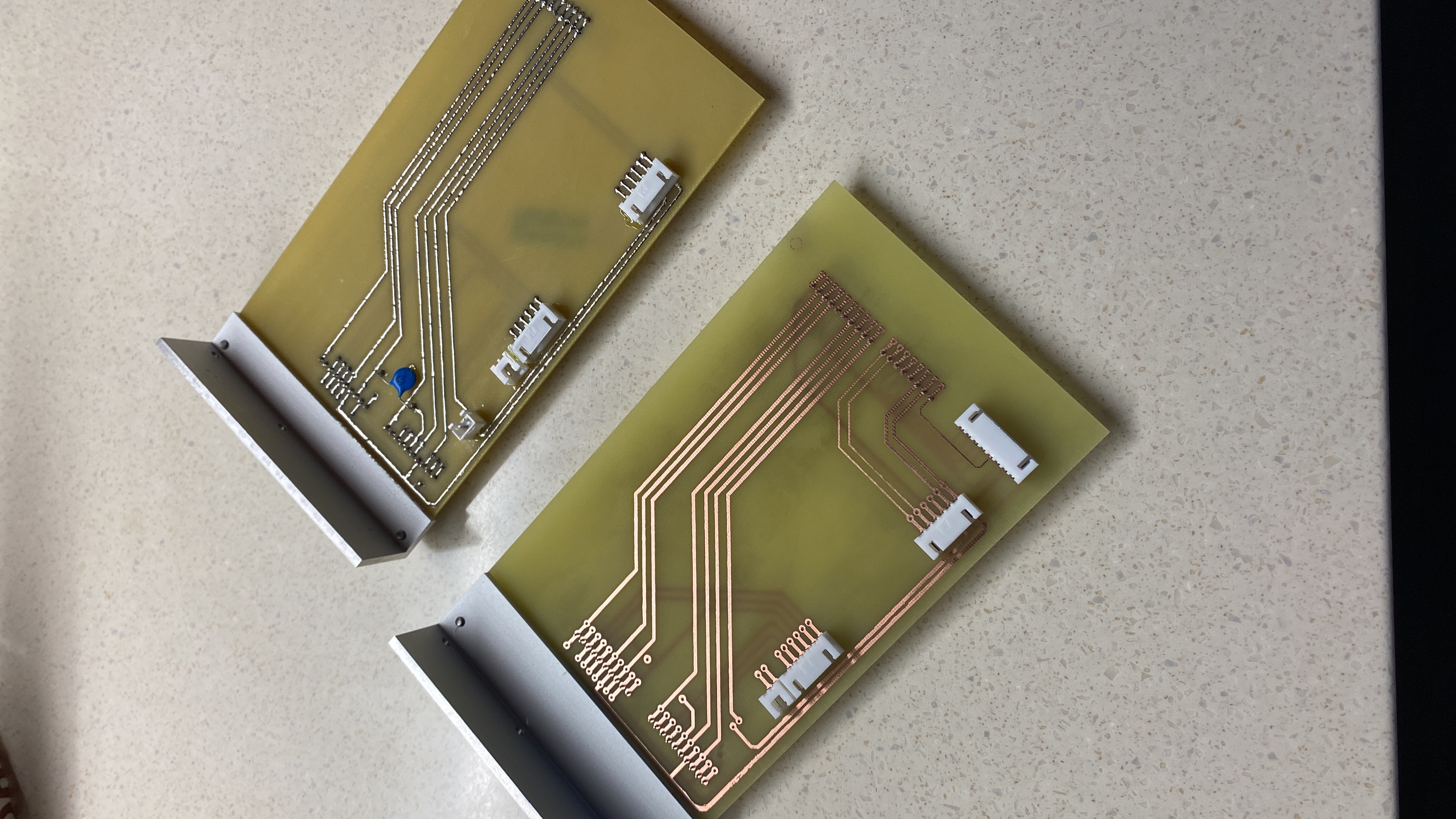

    Олимп 003
    Небольшие изменения на кросс плате!
    На кросс плату выведен разъём для счётчика и объединён в один 8 контактный!

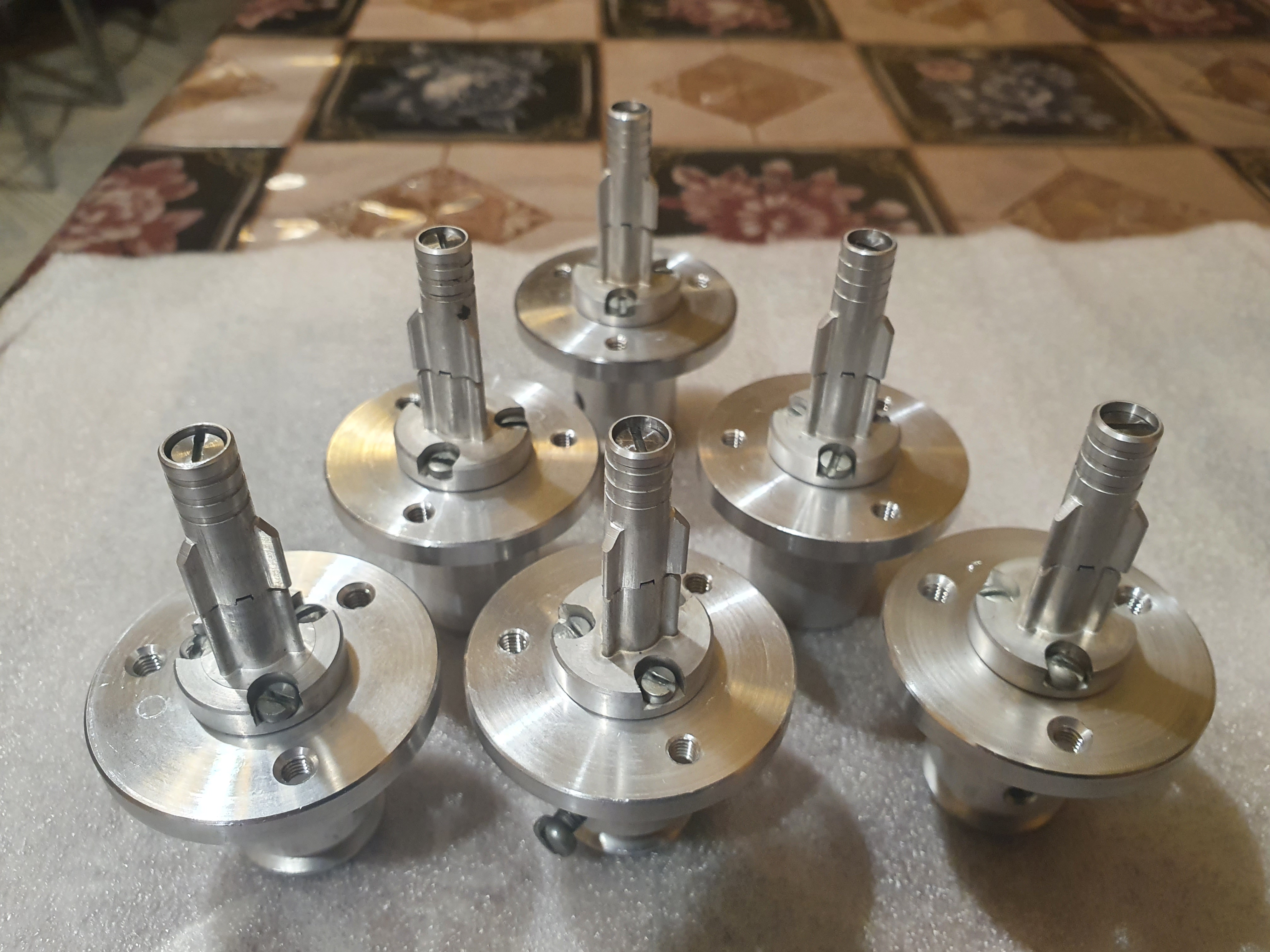

    Новичок Аватар для Мусаев
    29.05.2021

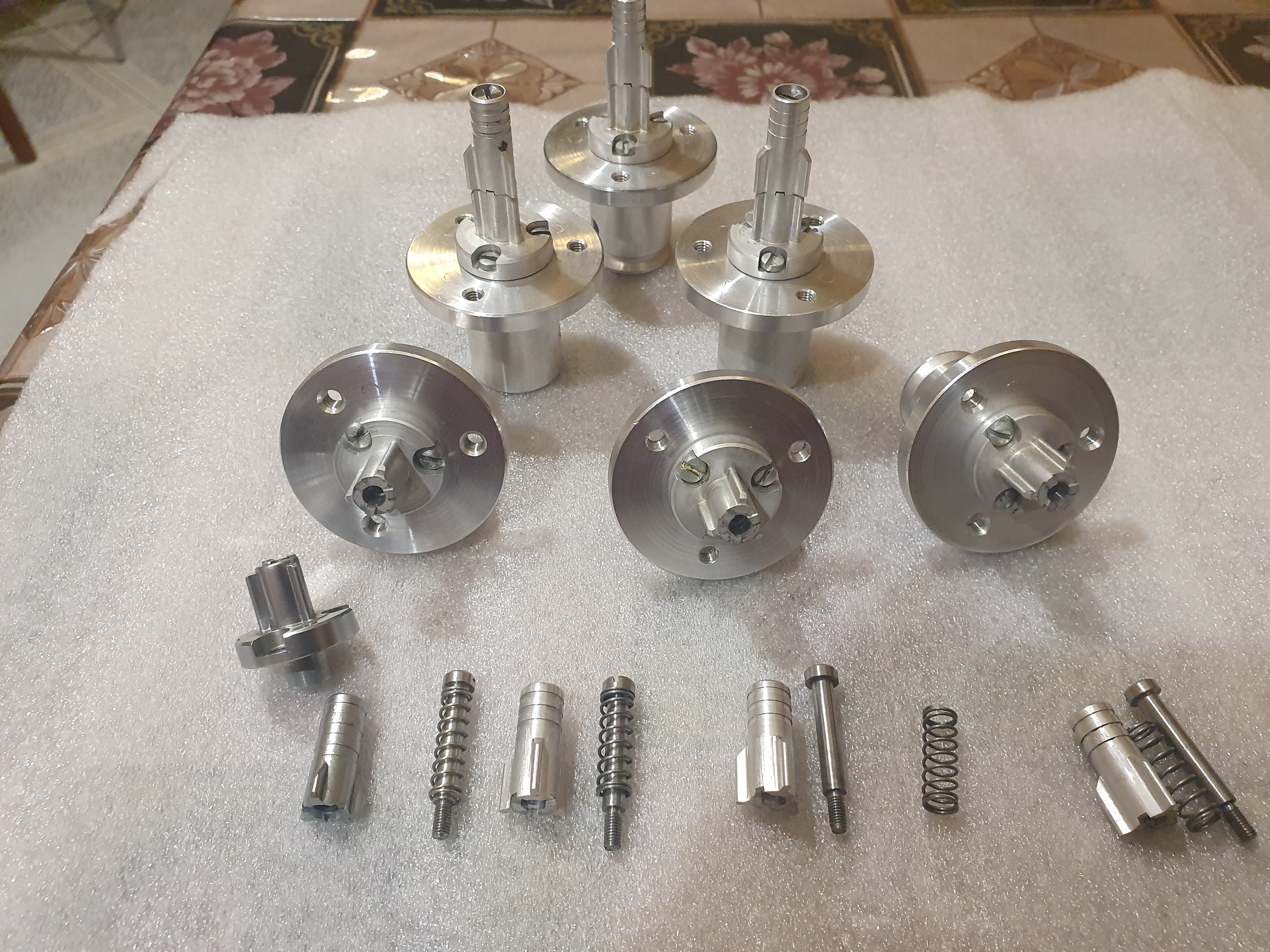

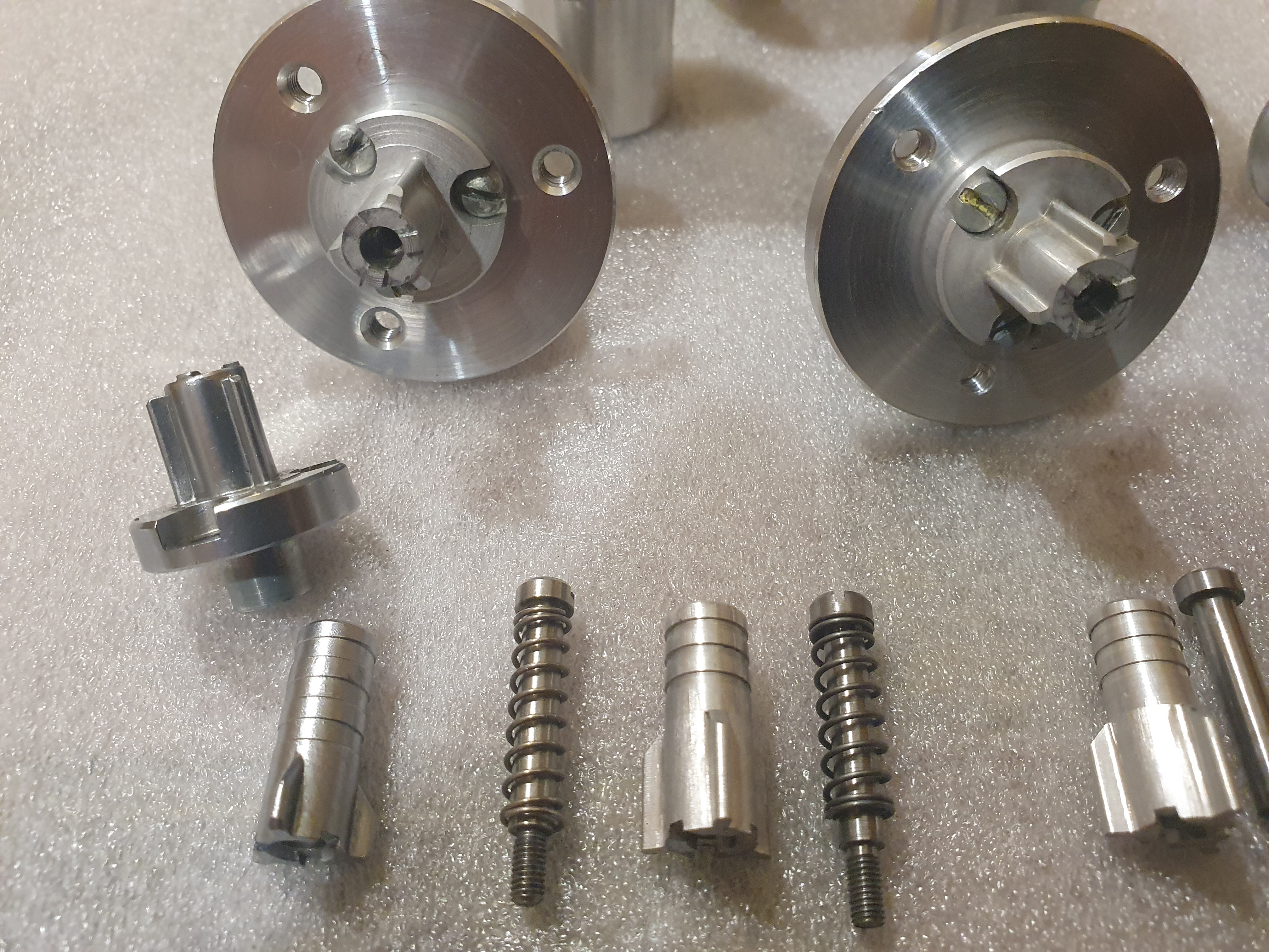

    Всем привет. Переделал Отари под обычные замки Нажмите на изображение для увеличения.

    В Шансе появились прижимные ролики на Олимпы. Если кто покупал подскажите как они по качеству?

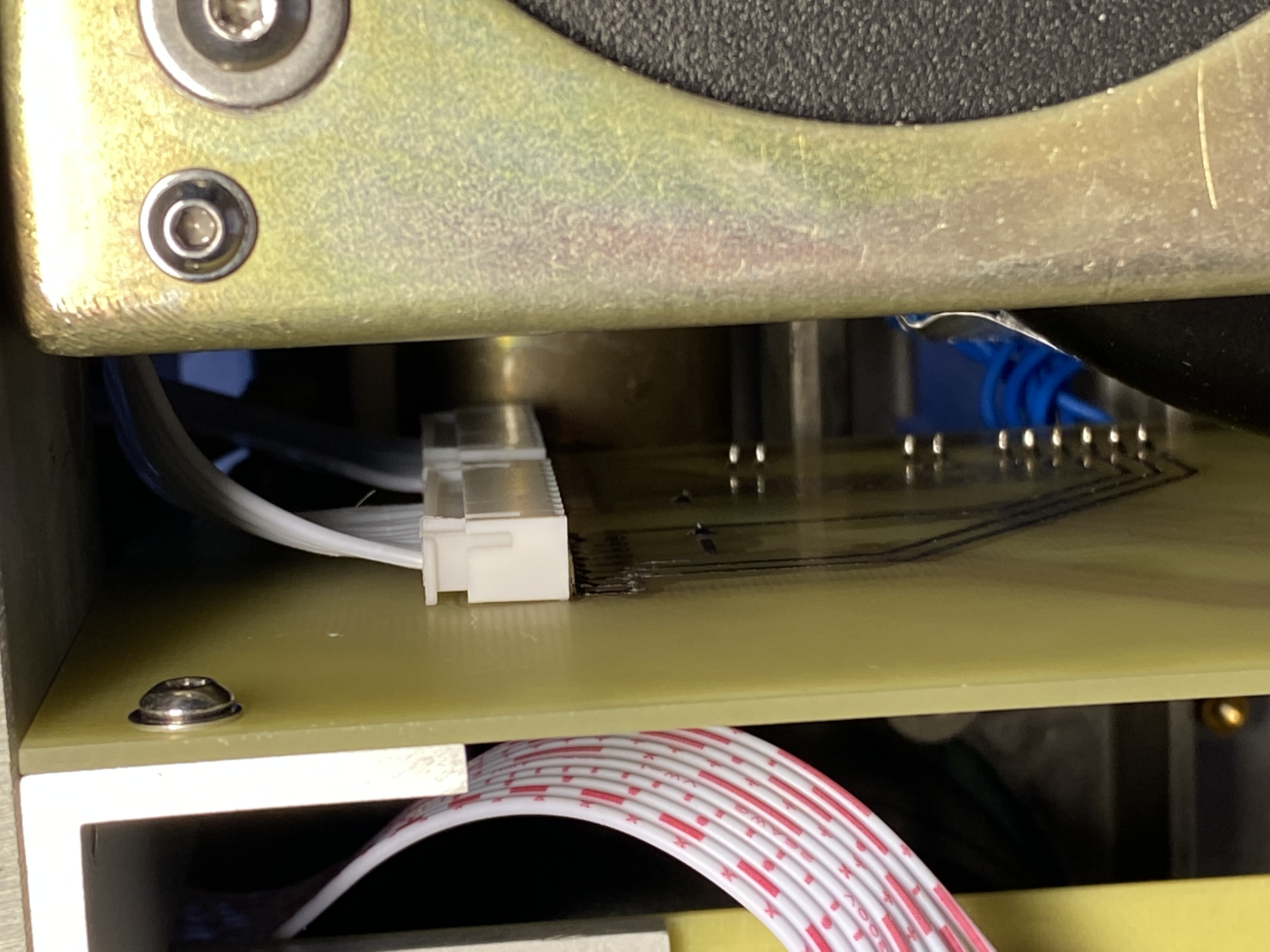

    14.02.2020
    Набережные Челны
    880

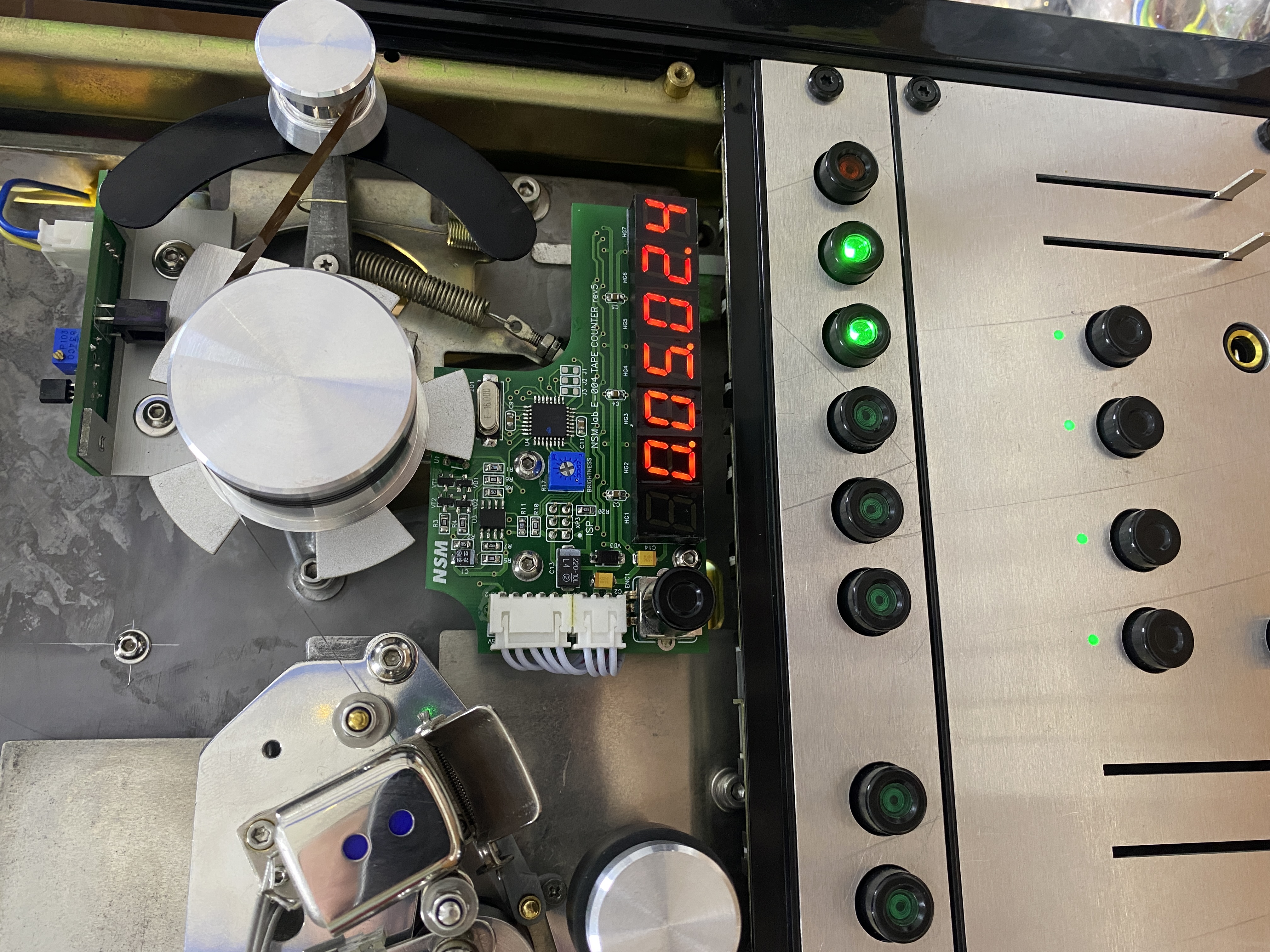

    Олимп 003
    Экспериментальный вариант работает!
    Последний раз редактировалось ValeryDVD; 17.06.2022 в 07:38.

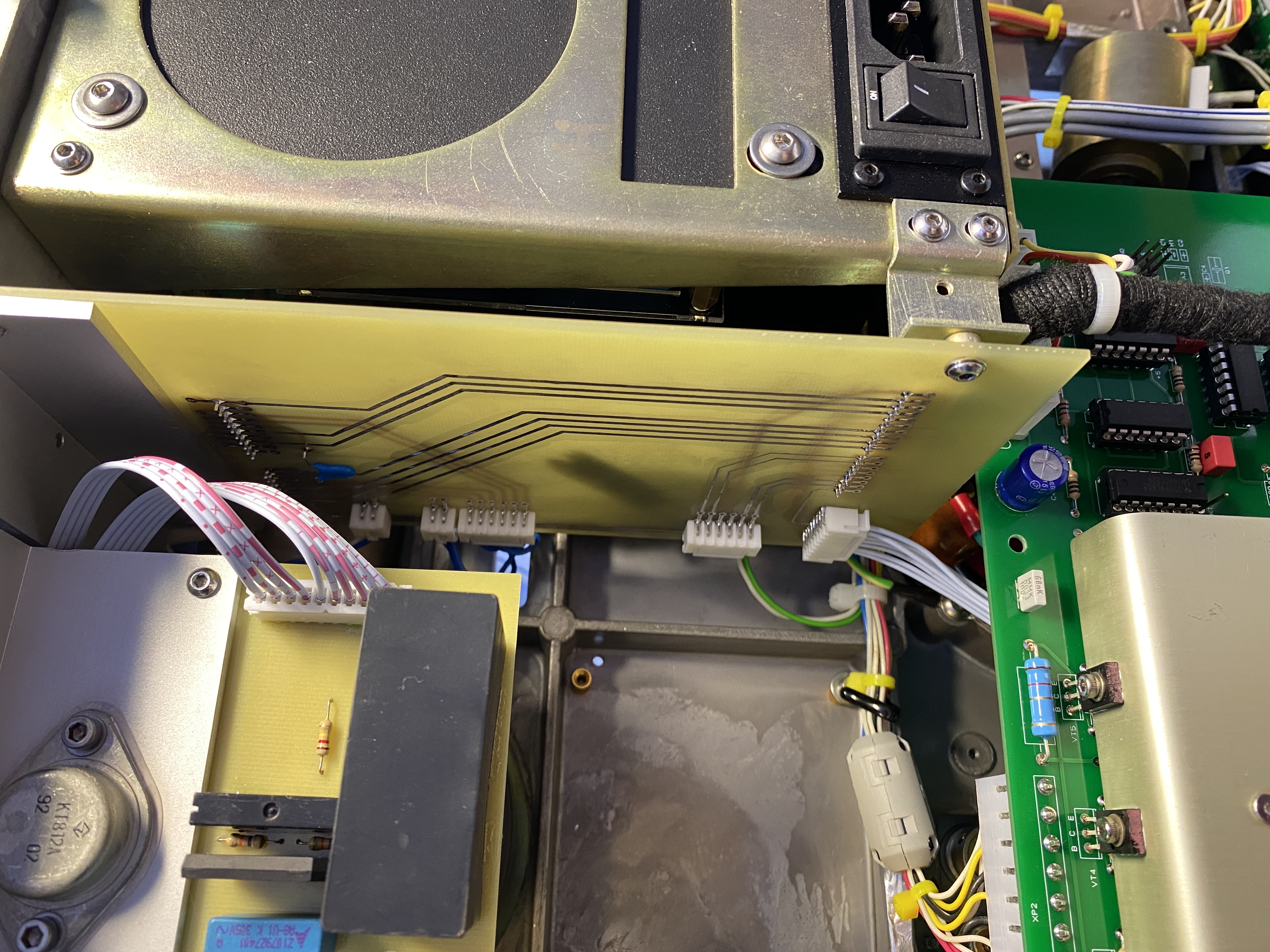

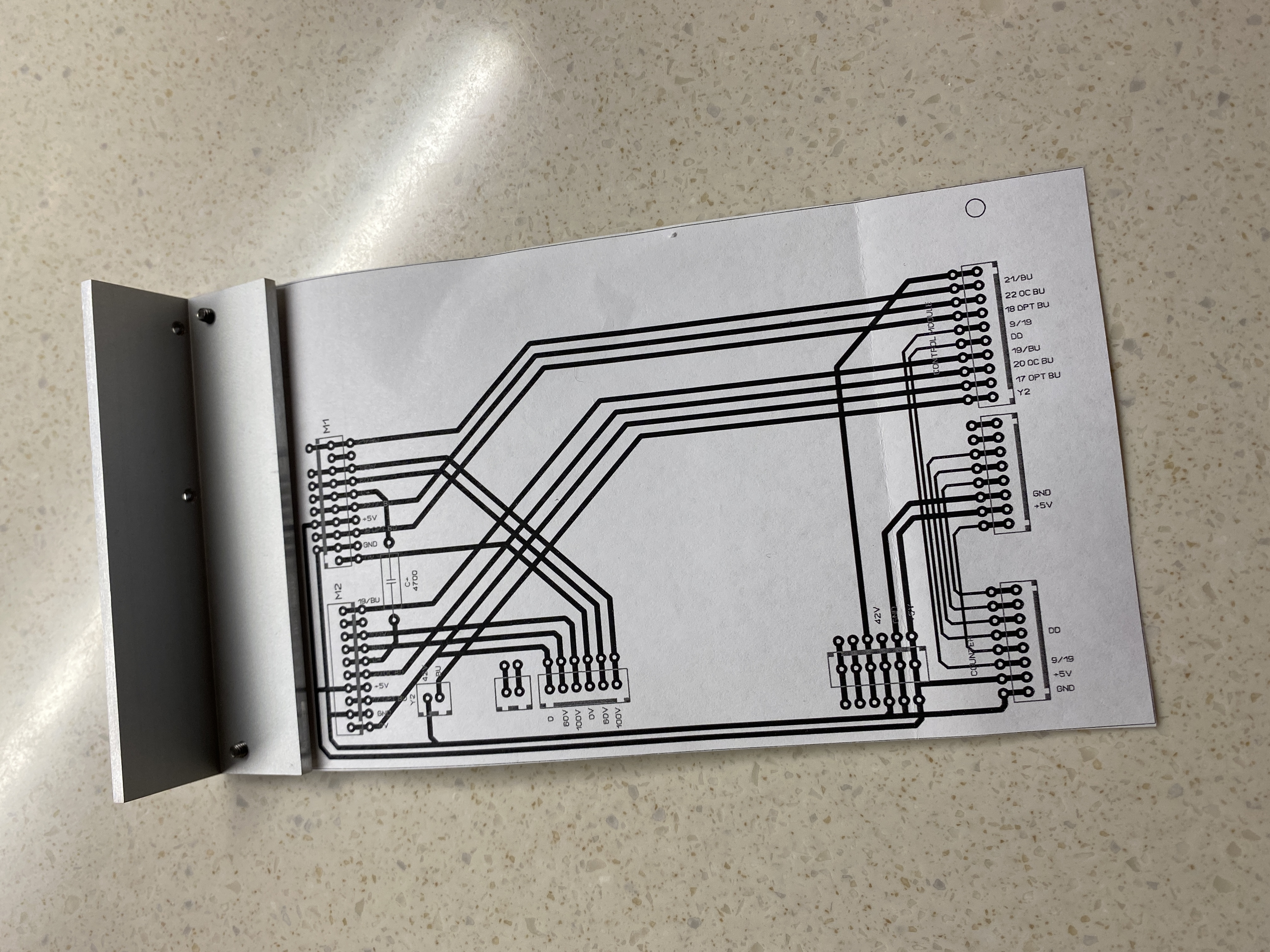

    14.02.2020
    Набережные Челны
    880
    Олимп 003

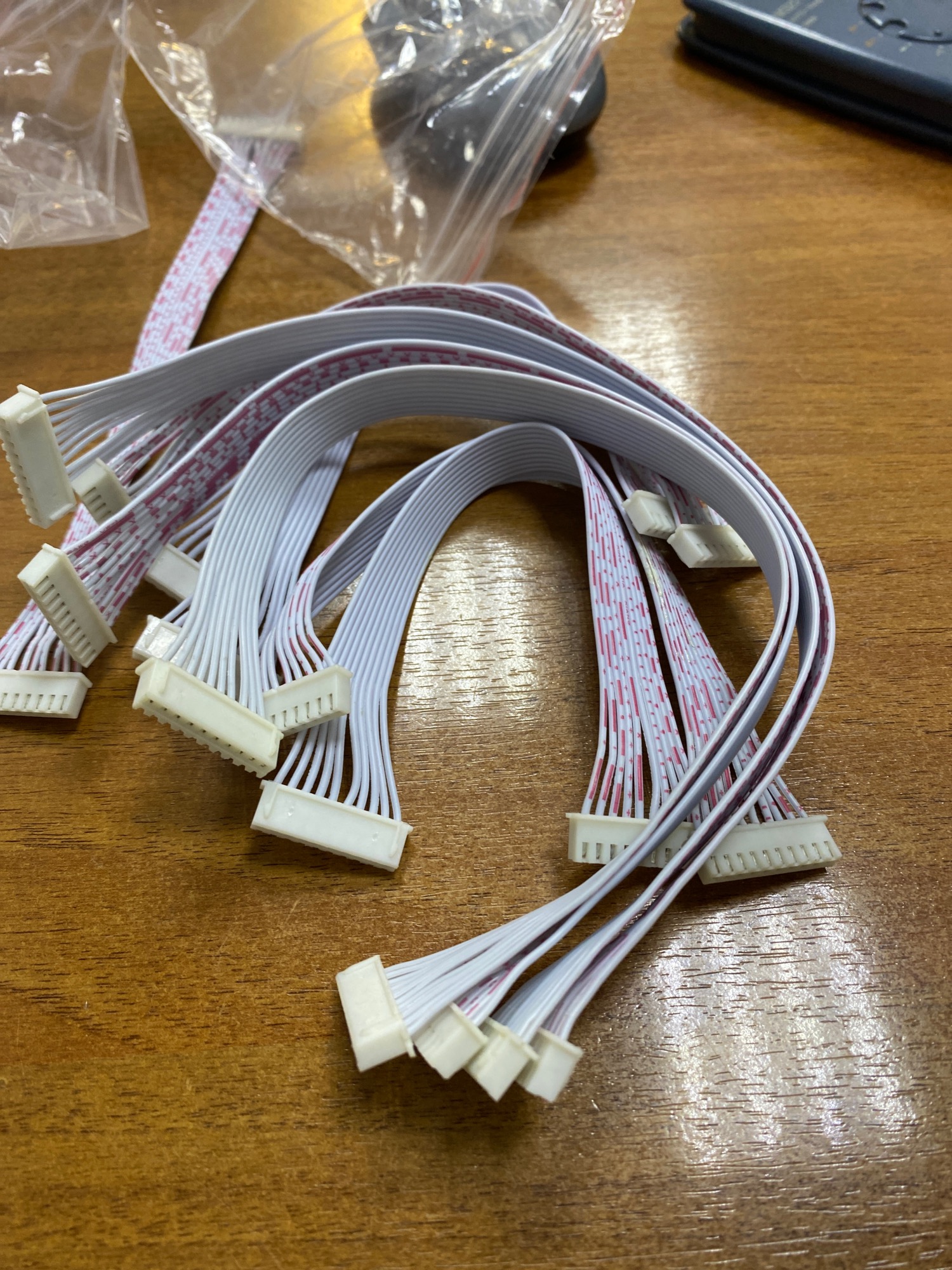

    Замена шлейфов на новые и более качественные!
  19. #19638
    13,180
    Китай?
    Каким инструментом делали обжимку контактов?

    Китай?
    Китай

    я покупал ролик в шансе - нормальный.
