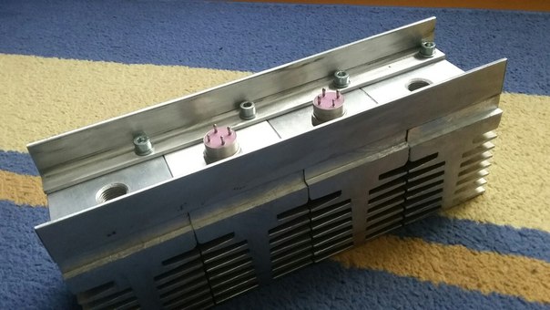

    Подскажите, пожалуйста, как правильней разместить транзисторы на радиаторе:
    1 между радиаторами ( толщина подошвы 20 мм )
    2 в стандартное отверстие с резьбой с помощью медной или алюминиевой втулки ( лучше медь или алюминий? )
    На транзисторе будет 35 Вт.
    Закрепить в кондукторе и проварить стыки. Вначале сделать фаски, по линии сварки.
    Затем отфрезеровать посадочные поверхности.
    В местах стыков - между радиаторами - засверлиться, нарезать резьбы.
    Туда и смонтировать.
    Там 20мм мяса. Чем варить будешь?
    Yours Aye, Ilya

    boatsman, ну он наверное не насквозь варить предлагает Ну или кондуктор весом в центнер, фаски/зазоры для корня и вперед, за стопицот проходов каждый шов. Задача в общем то выполнимая, да только типовым 3-4 разрядом тут и не пахнет (если у доступного аргонщика он есть вообще, хоть какой то, разряд этот), тут не всякий сварщег с пятым разрядом справится.
    Хотя я бы не стал варить, честно говоря - стоимость работ по изготовлению кондуктора, сварке, последующей фрезеровке плоскости и подготовке отверстий будет больше, чем стоимость изначально подходящего под задачу радиатора от того же Фишера. Если уж очень хочется использовать именно эти охладители, то самый простой вариант - электротехническую шину взять и на нее приболтить через термопасту.

    Чем варить будешь?
    Да сварить-то можно, вот только за результат я бы не ручался - поведёт, тем более что варить люмяху нормально можно только аргоном, а от него нагрев максимальный. А рихтовать алюминий, тем более варёный - не дело. Остаётся фрезеровка, ну и зачем оно? Проще и лучше действительно взять готовый радиатор.

    По умолчанию Re: Конструируем корпус усилителя
    +100
    Таки да.
    Он такой очевидный, что даже предлагать не стал.
    К тому ж там и так пудовый вес намечается.

    Сварщика в наших краях не найти, к тому же не самая удачная конструкция радиаторов таким образом значительно подорожает. Если была бы полоса, то Владимир Лепехин развел бы мне под это дела хорошую плату, а так уж буду довольствоваться тем, что имею ...
    Чтобы вес уменьшить и охлаждение улучшить может еще где отверстий насверлить? И все таки где лучше транзисторы крепить - между радиаторами или в отверстия через втулки?
    Без сварки межу радиаторами можно и не пробовать- туфта будет. Медные вставки раньше ставили в злых комповых кулерах, но там посадка прессованием.
    Взять любую медь от больших рубильников, в любом состоянии. Медную полосу 60*30*4 идеально выпрямляет гидравлика 8тонн(для обжима гильз), но это для нее предел. Если взять колхозный пресс тонн на 20, то можно и поболее полосу выпрямить.
    (Задумчиво) Засверлиться в подошвы (они там 20 мм) что-ли, да стянуть эти 4 охладителя в одно целое...
    Длинными шпильками...
