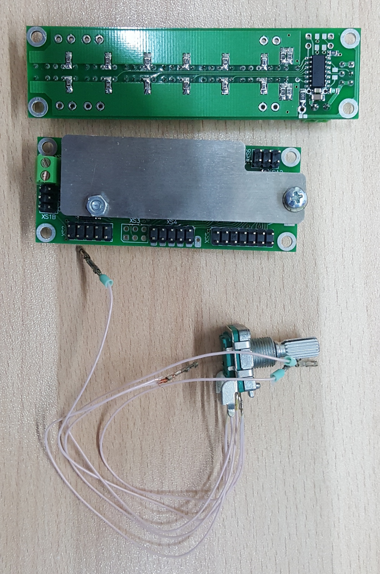

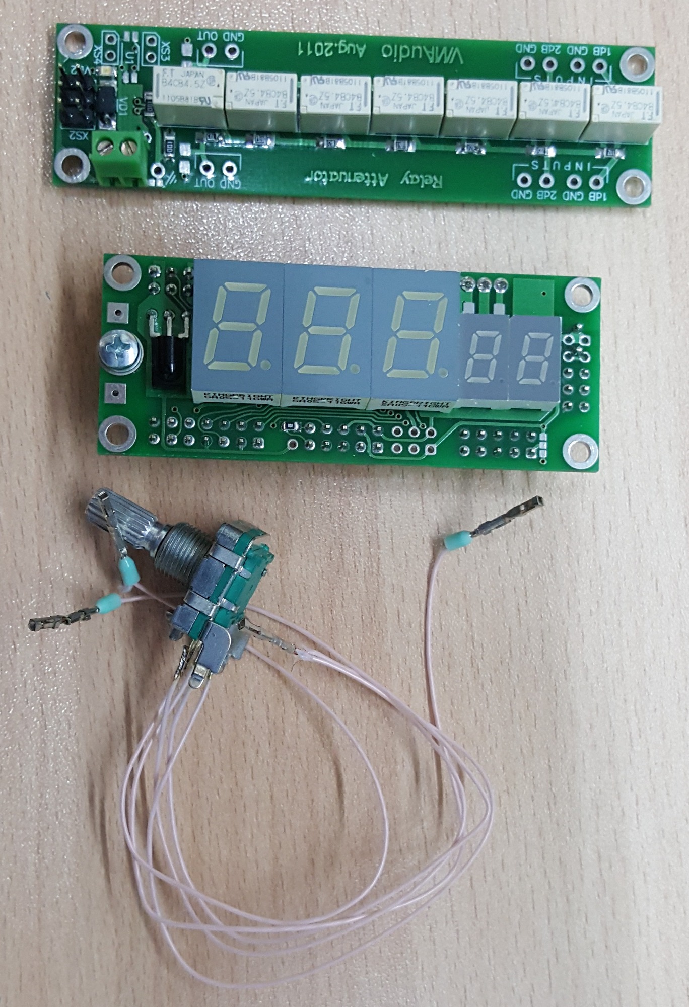

    По случаю появился у меня Такой вот регулятор:
ID:	258286 Нажмите на изображение для увеличения.
    Задумал прикрутить к нему ДУ. Посмотрел Документацию, вроде все на плате должно быть. По схеме так и не разобрался куда что цеплять нужно чтоб работало. Подскажите где посмотреть или прочитать что нужно сделать?

  12. #1951
    Новичок Аватар для bandreww
    09.06.2014
    Родом из СССР
    27
    По умолчанию Re: Регулятор громкости Никитина с ДУ от antecom
    Цитата Сообщение от slonek Посмотреть сообщение
    bandreww, в документации есть подробное описание привязки пульта.
    Это я прочитал, (СТР 14).
    Меня интересует вопрос на какие ноги цеплять приемник ИК. И будет ли на этой плате ДУ работать впринципе. Покупать ведь все придется, а по нынешнему курсу - не дешево.
  13. #1952
    09.06.2010
    Беларусь, Речица
    1,366
    Посмотрите внимательно слева от индикатора, там приемник расположен.
  14. #1953
    Аватар для antecom
    10.02.2005
    Королев
    3,010
    Фотоприемник запаян на плату контроллера (черная трехногая деталь, слева от индикаторов).
    ДУ работать будет. Если в комплекте не было пульта, нужно привязать любой пульт работающий в NEC формате.
  15. #1954
    09.06.2014
    Родом из СССР
    27
    Спасибо dvm1961 и antecom за подсказку! Оказывается все очень просто...

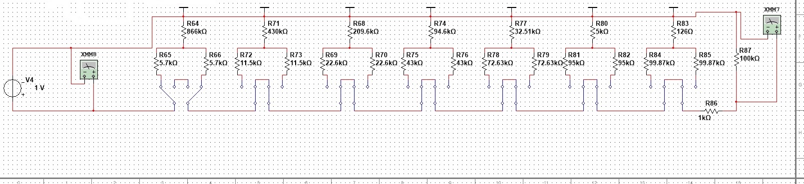

  20. #1959
    Частый гость Аватар для Atmel
    11.02.2013
    ЕС
    154
    Максим не думали попробовать построить аттенюатор Т-типа?
    Например вот такую схему я вижу для 100кОм варианта : https://forum.vegalab.ru/attachment....7&d=1455307699
  21. #1960
    Завсегдатай Аватар для Pest
    02.07.2009
    Архангельск
    2,276
    А зачем такой высокоомный, для ламп? И по такой схеме будет сложно от щелчков избавится, как мне кажется.
