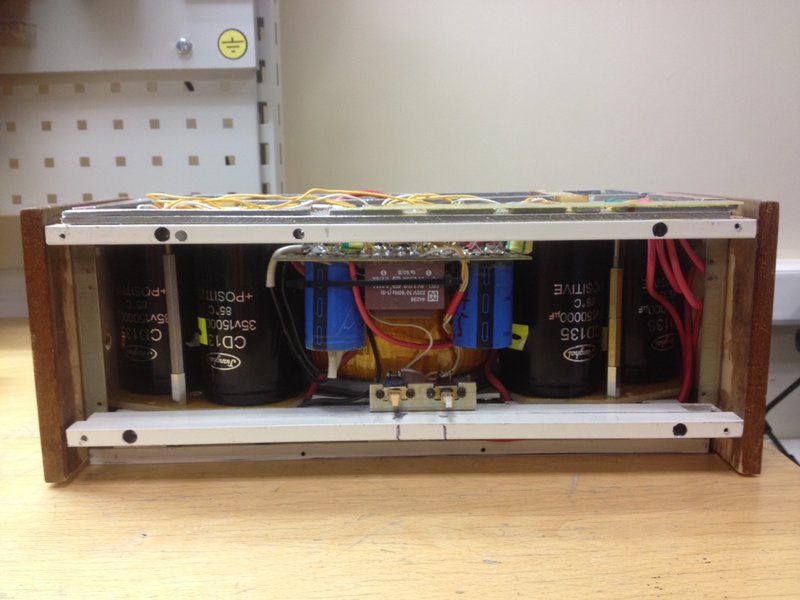

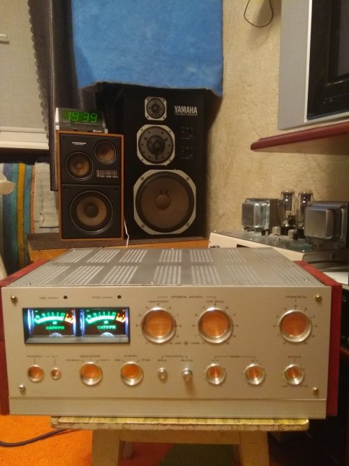

    Eete,стройте заратустру.Я недавно слуханул заратустру с 25АС-326 ради прикола и был в шоке от того как заели колонки.jlh стоит вложений а главное потраченного времени.
