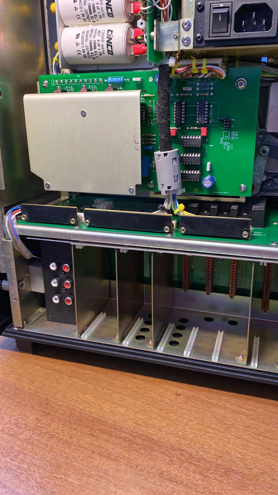

    Вот и крышки на разъёмах!
    Процесс! Ещё не обработал!

    ValeryDVD, прям шикардос - хоть заднюю стенку не прикручивай! )
    Надо как в компах многие делают - стенка прозрачная, чтобы роскошество начинки было напоказ!
    И радиатор на контроллере сделать фрезерованный анодированный с "алмазной" гранью.

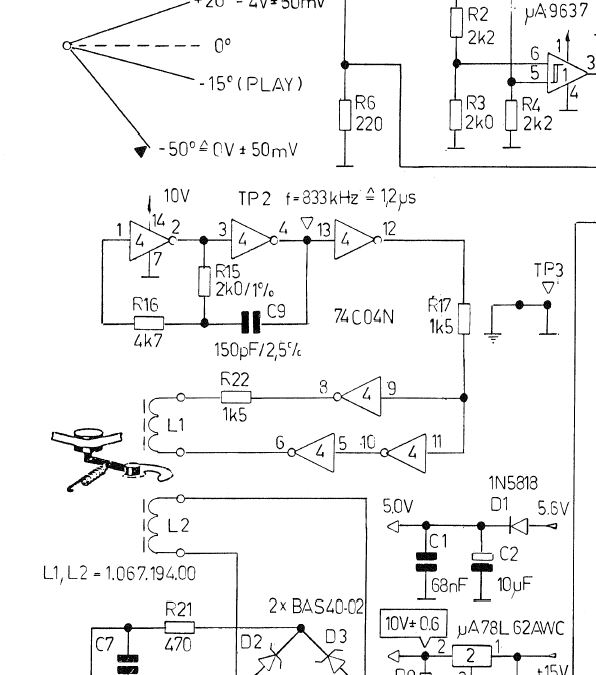

    Уважаемые друзья,
    Кто может подсказать, обнаружил схему датчика натяжения ленты компании Штудер А812. Задающий генератор собран на 74C04N. Однако питание подается 10в. Почитав первоисточники, не обнаружил в 74 серии образцов, выдерживающих такое напряжение. Это баг такой или фича? Питание 5В на плату также подается.

    Питание серии 74Сxx до +15 Вольт.

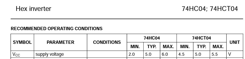

    Это какая то неправильная бабка!
    Так это HC! А там - С! Это ж совсем разные кристаллы с одинаковой функцией.

    Новосибирск. Японские я только на фото видел, в руках не держал.
    ---------- Сообщение добавлено 16:06 ---------- Предыдущее сообщение было 16:01 ----------
    ---------- Сообщение добавлено 16:08 ---------- Предыдущее сообщение было 16:06 ----------
    Я по привычке лезу в чип и дип, там такого уже не продают. придется поставить МС14069 или 564ЛН2.
