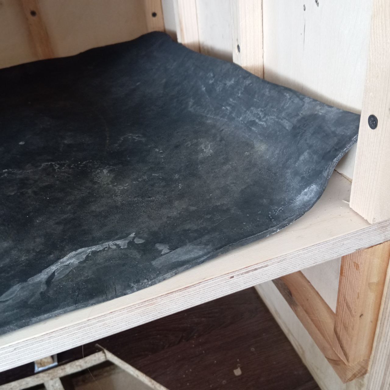

    Достал толстую резину с кучи хлама. У меня где-то куб листового материала, там резины всех видов, куски линолеума, рубероида.
    С полсантиметра толщина. Относительно гибкая, даже немного продавить можно на ощупь. Тяжелая.
    Не представляю чем её можно приклеить намертво. На уме "Титан"-ообразный клей. Или есть что более подходящее?
    Фото резины:
