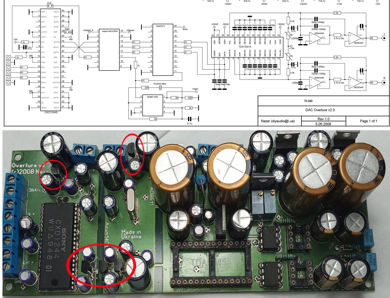

    Прошу ответить старожилов.
    Собираю "Overture 2.3",видимо на конец-то пришло время, свободное.
    Не могу и не помню по компонентам, что это за транзисторы, которых нет на схеме?Нажмите на изображение для увеличения.

  5. #1924
    Завсегдатай Аватар для 4321
    14.03.2012
    1,337
    По умолчанию Re: TDA1541 ЦАП
    Очень похоже на стабилизаторы в корпусах ТО92

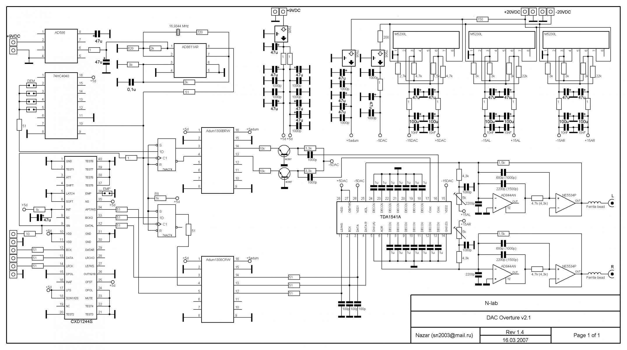

    А так?

  7. #1926
    А так?
    Спасибо.
    Эту схему от Overture 2.1 конечно изучал, но смотрю в Overture 2.3 и не вижу данных компонентов.
    В этом был вопрос.
  8. #1927
    23.01.2006
    Астрахань
    4,515
    Тогда надо посмотреть по ногам, куда что идет и будет понятно, кмк это 78(9)L, стабилизаторы в то92

  10. #1929
    Новичок Аватар для K.Olega
    14.06.2010
    Ровно или МО г.Дзержинский
    на плате нужно удалить одну перемычку на верхней стороне платы.
    Стабилизаторы 78L05 в то92

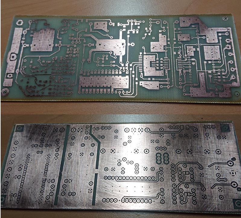

  11. #1930
    Какую именно?
    А то я плату уже изготовил, не наломать бы дров.
  12. #1931
    14.06.2010
    Соеденение земли должно быть в одной точке!!!
    У Вас соеденение земли между ЦФ и генератором в двух точках.
    Между генератором и ЦАПом в 3-х точках.Нажмите на изображение для увеличения.
    Последний раз редактировалось K.Olega; 16.12.2023 в 13:08.
  13. #1932
    Спасибо, понял, мой косяк, разорву эти связи.
