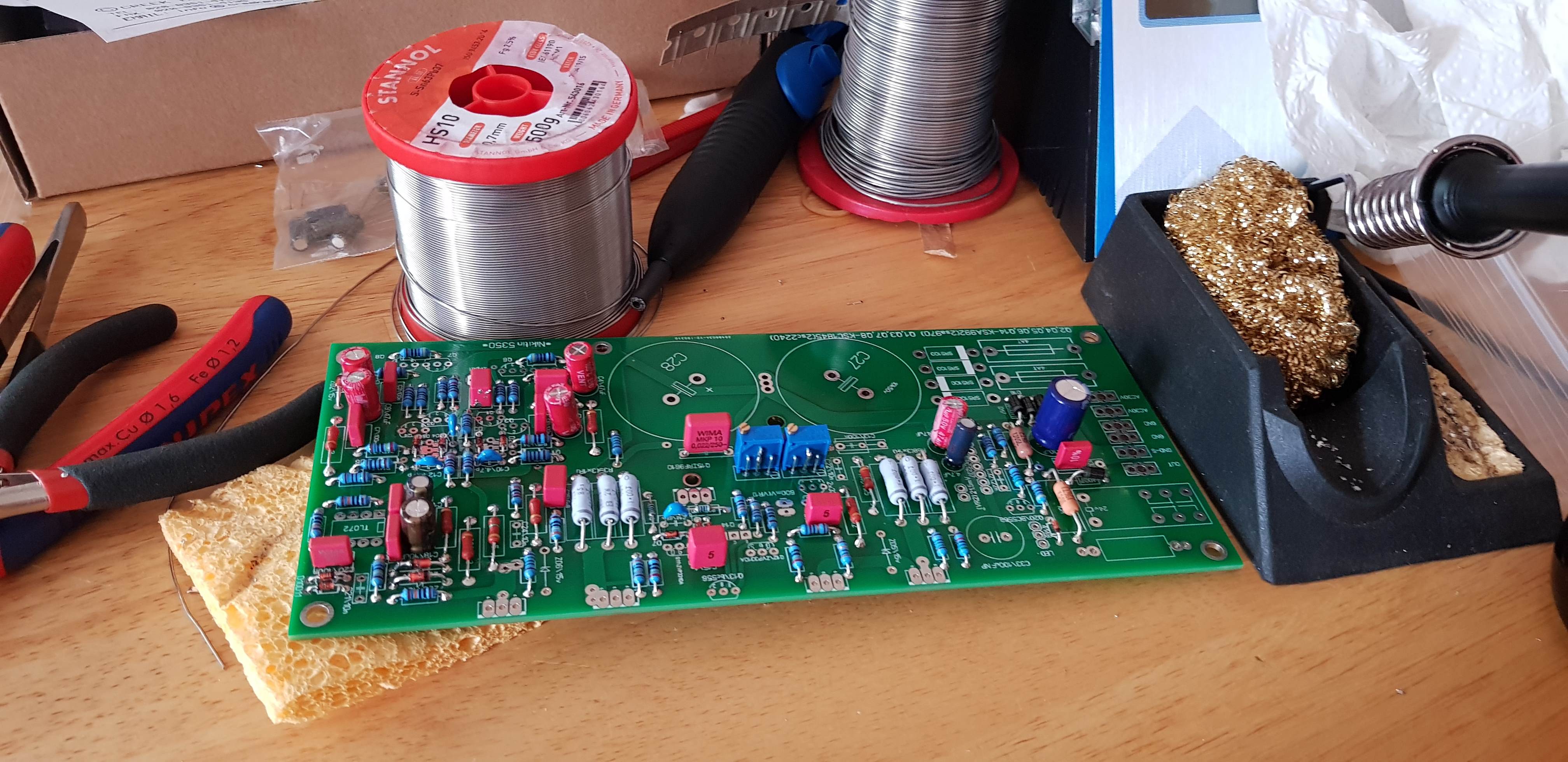

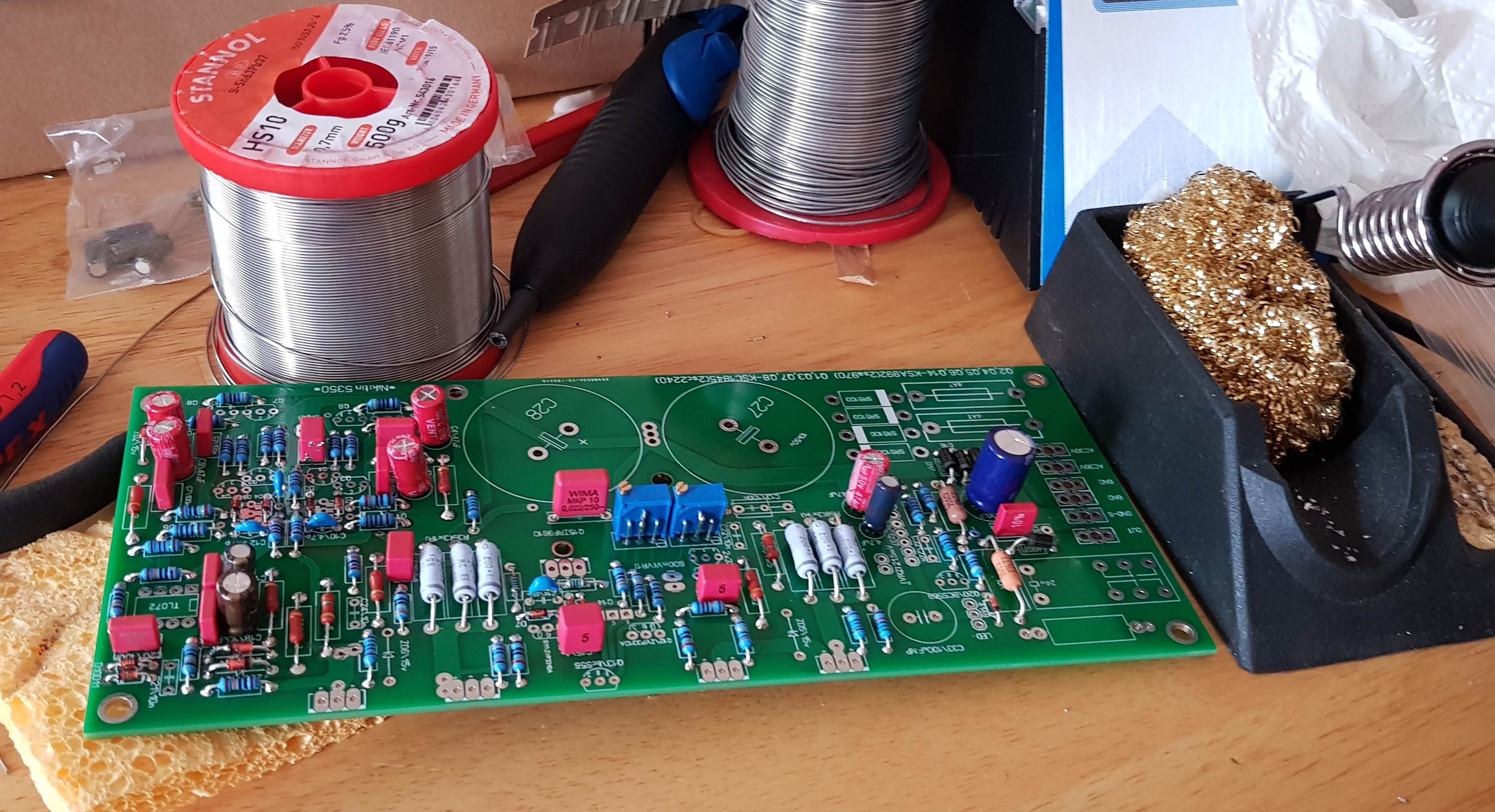

    Добрый день, при заказе допустил ошибку, взял обычный кондёр вместо неполярного 100мкф/50в, в следующем заказе учту, а пока, что можно поставить 100мкф полярный или есть в наличии 22мкф неполярный? Позиция С- 33 в узле защиты
    https://amp-kit.ru/upload/iblock/a05...5379947e79.jpg
    Пришли платы, собираю потихоньку
ID:	342853   Нажмите на изображение для увеличения.

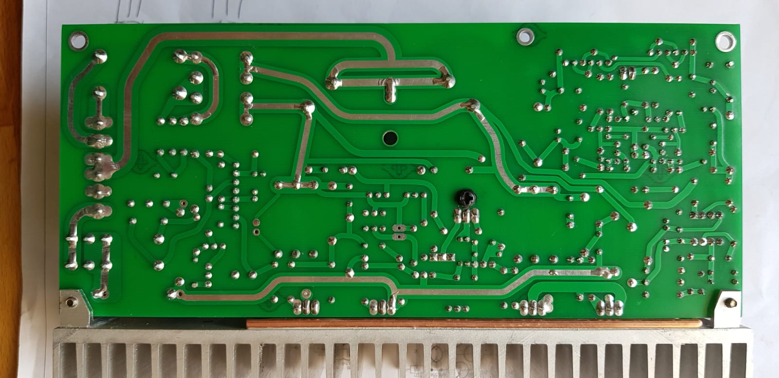

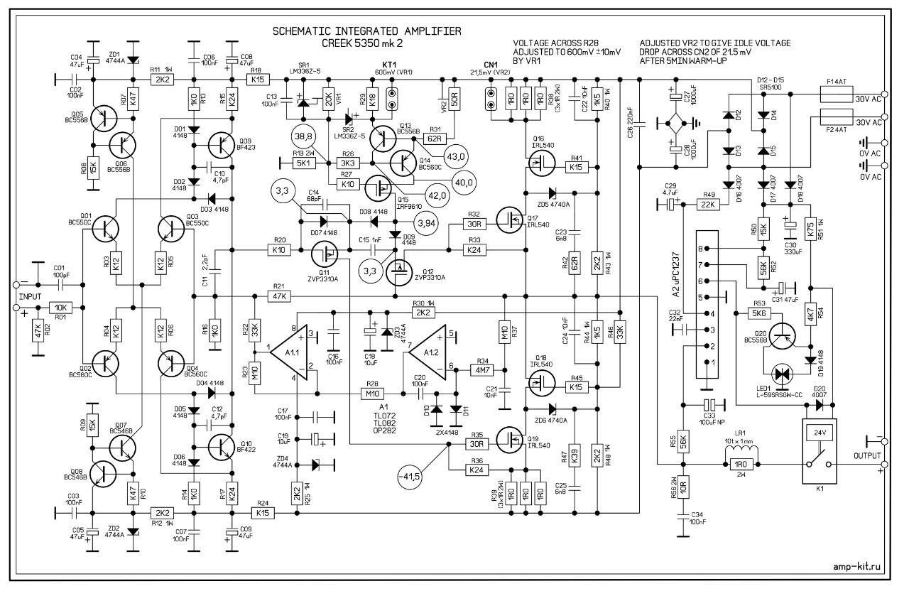

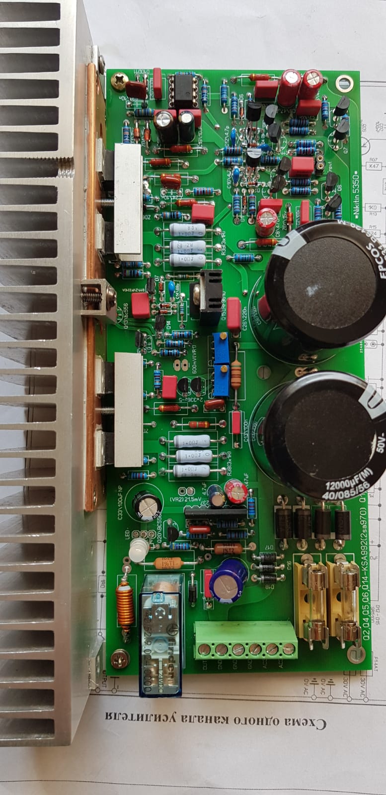

    Добрый вечер, собрал платы, включил, выбило предохранители, проверил мост, один диод показывает коротыш, заменил включил через лампочку горит постоянно, обнаужил прислали 30в диоды вместо 200в, блинннн.
    поменял диоды. теперь предохранители не горят, но на выходе 28 в, питание +-41в, напряжение между Q12 DD 9- 32в должно быть 3, выпаял проверил 12й живой, потом выпаял все 540е живые, 9610 тоже живой,
    есть какие нибудь идеи?
    Проверил остальную комлектуху, вроде все в порядке
    И ещё 600мв выставить удалось, 21.5 нет стоит примерно 2.5мв не регулируется

    Новичок Аватар для Ferr
    07.06.2013
    По умолчанию Re: Клонируем Creek 5350 Никитина
    Интегратор живой? На нём вообще питание есть?
  13. #1932

    28 вольт на выходе? это не интегратор ... а ч0 за ум? схема будет?

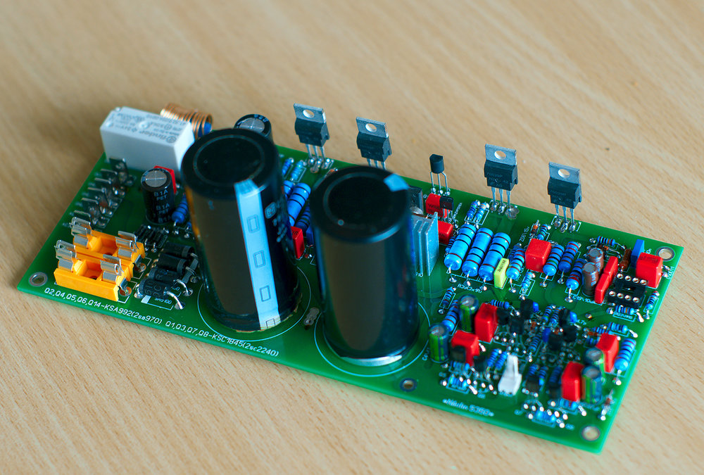

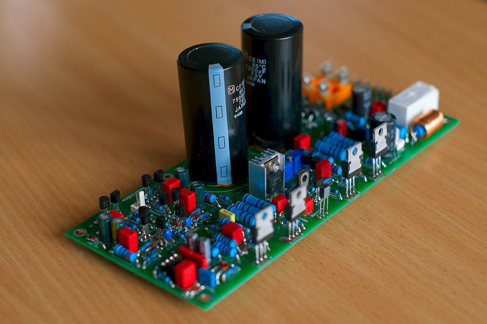

    Схема у него эта, Нажмите на изображение для увеличения.
    Платы , что я выкладывал, только применены транзисторы в УНЕ ВС(с перекрученными ногами).
    У меня на этих платах, запустилось все сразу.

    Частый гость Аватар для vladli
    04.04.2006
    Германия
    467
    Питание микросхемы по моему _11 +10.6 может наоборот, хотя стабилитроны 15в
Название:	WhatsApp Image 2019-04-01 at 13.17.22(1).jpeg
Название:	WhatsApp Image 2019-04-01 at 13.17.22.jpeg
    Здесь ёще диоды впаяны 1,5ke 30a которые мне вылали вместо mbr5200
    Сегодня звонил, извените, мы охотно вышлем правильные бесплатно, я спросил а что делать с остальными спаленными деталями?

  16. #1935
    07.06.2013
    Вытащите микросхему из панельки и замерьте, сколько на 4-8 выводах. По 15 вольт и должно быть. Судя по фотографии, ваш операционник уж очень китайский.

  18. #1937
    Частый гость Аватар для OGP64
    25.12.2007
    Ивантеевка, Моск.обл.
    208
    Бодался с этими усями (4330 и 5330) почти год, поэтому могу поделится печальным опытом.
    1) Питание +-41V многовато,у меня даже на при 37V уже при синусе 6V выходного сдох выходной по плюсу. Оптимально питание +-27V.
    2) Q14(BC560 по Вашей схеме) слабоват, будет раскаляться, поменяйте на BD140.
    3) Главная болезнь этих усей - возбуды на высоких частотах на больших амплитудах вых. сигнала. Будьте осторожны, выходники вылетают мгновенно! Особенно, если на выходе HUF76639, поэтому их замена на IRL540 и IRLZ34 полностью оправдана.
    4) Интегратор эффективен при небольшом дрейфе нуля постоянки на выходе. В случае аварии он бессилен. При первом включении лучше вообще микросхему вынуть из панельки и настроить УЗЧ без неё. Того напряжения, что у Вас (+-11V) вполне достаточно, не в этом проблема.
    Но первое, что надо попробовать в Вашем случае-убавить напряжение питания и проверить положение движка подстроечника VR2, он должен быть в положении наибольшего сопротивления.
    Прошу прощения, пункт 2)-лишний. Был вариант без использования IRF9610, там стоял ВС640. Вот его-то и надо было менять.
    Последний раз редактировалось OGP64; 02.04.2019 в 20:56.

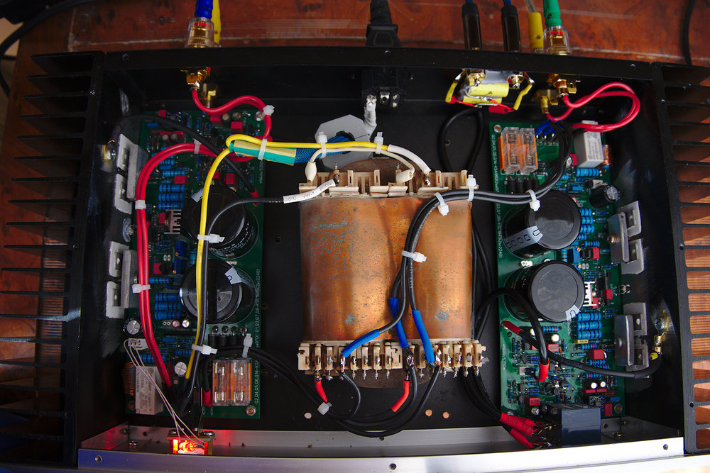

    У меня на этой плате, с питанием -45+45, и выходниками HUF76939, нет никаких проблем . С IRL540 так же никаких проблем не испытывал. Понятно, что при аварии интегратор не спасет. Постоянка с этим интегратором 1-3мВ. Пытал его синусом 100кГц, с цобеля дым шел, ничего не вылетало.
    ---------- Сообщение добавлено 19:37 ---------- Предыдущее сообщение было 19:08 ----------
    Был небольшой выброс на меандре. Увеличение конденсатора 4.7р до 5.3(или5.1) решило проблему. Нажмите на изображение для увеличения.
