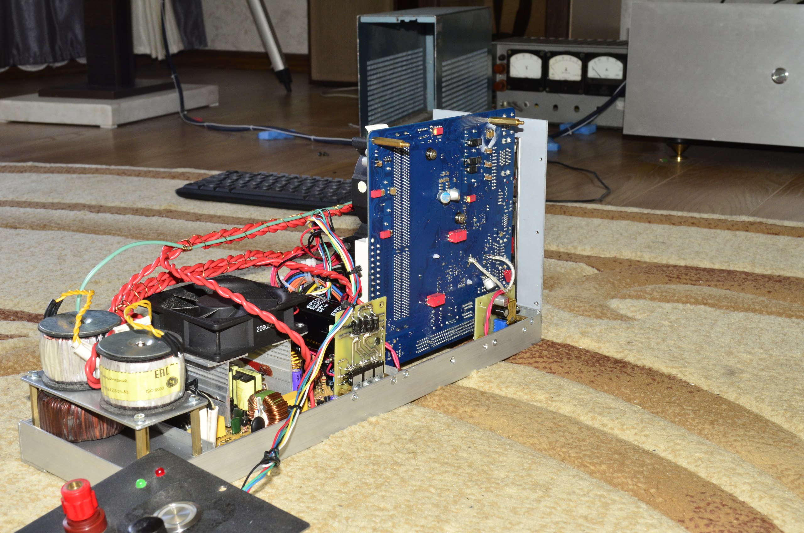

    Кратко о системе:
    источник:
    - Mac mini MD387 к нему по FireWire подцеплен HDD 2Тb на котором хранятся муз файлы.
    - программный плеер Pure Music 2.0 (PM). Надстройка над iTunes, умеет раскладывать цифровой поток на 4 шины и обрабатывать (вырезание полос, подстройка амплитуды, задержки, подключение плагинов)
    - подключаемый плагин FabFilterProQ (FFPQ). Программа, цепляемая к PM. Обеспечивает FIR и бОльший порядок фильтров чем PM при сохранении бережного отношения к сигналу.
    ЦАП:
    - Pegasus II (4 штуки), работающие по асинхронному USB-протоколу. Каждый Пегас дешифрует свою частотную полосу, всего 8 параллельных каналов ЦА преобразования
    усилители:
    - Ноосфера А8 (4 канала - два на СЧ и два на ВЧ)
    - китай в АВ-классе (4 канала- два на мидбас и два на суббас 15")
    - китай в D-классе (1 канал - на третий суббас 18")
    динамические головки:
    - верх: Beyma TPL-150S (2 шт)
    - середина: Бейма 5G40ND (2 шт)
    - мидбас: AIE 1575s (2 шт)
    - суббас: Бейма sm115-k (2 шт) + AIE L18100P (1 шт)
    акустическое оформление:
    - диполь для всех полос (включая суббас)
    полосы раздела:
    - верх: от 2200 Гц
    - середина: 220…2200 Гц
    - мидбас: 80...220 Гц
    - суббас: 25...80 Гц с коррекцией НЧ +6 Дб от верха к низу даипазона
    цифровой кроссовер:
    - разделение цифрового потока на 4 шины встроенными средствами PM
    - выделение нужного частотного диапазона в каждой шине отдельным плагином FFPQ
    - крутизна спада фильтров - 48 Дб/окт, тип фильтров - FIR
    особенности конструкции:
    - принудительная синхронизация блоков ЦАП витой парой от одного опорного кварца
    - нет пассивных фильтров между усилителями и динамиками
    • усилители расположены непосредственно в щитах (короткие провода)
    • щиты выполнены с закруглением, но боковые стенки не параллельны
    • вокруг суббасовых и басовых динамиков щиты усилены бетоном общим весом 130 кг
    Вот на картинке я попытался изобразить как все взаимодействует + фотки системы:
