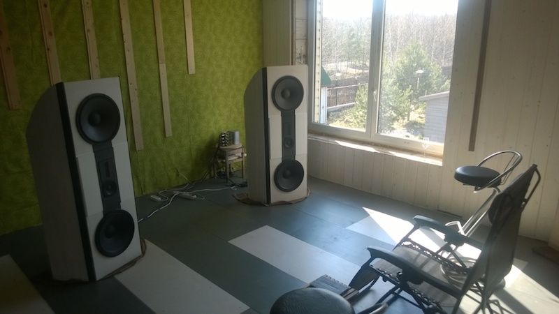

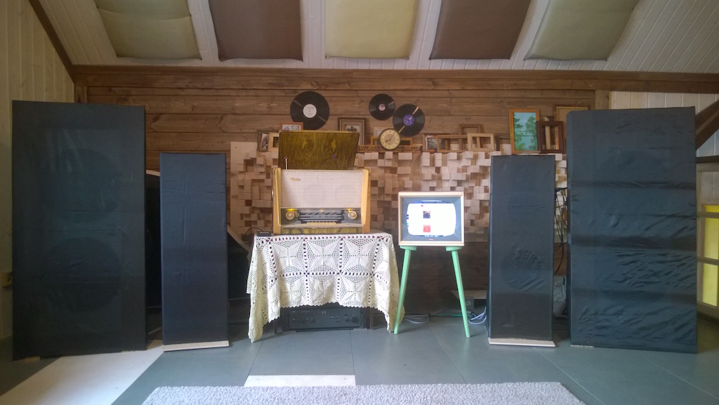

    В студенческие годы я баловался построением колонок и паянием усилителей. Затем 25 лет мне не приходилось брать в руки паяльник - ну там нелегкие 90-е и так далее. Все эти годы я тайно мечтал вернуться к забытому хобби. Не получалось: то квартира непросторна, то ребенок малый, то жена слишком любит тишину. Но вот в позапрошлый Новый год мои хорошие друзья проговорились, что хотят сделать комнату прослушивания на втором этаже своего коттеджа. “Тут-то мне карта и пошла!” Я пообещал, что через две недели музыка будет. Ровно через 1 год 4 месяца и 12 дней я волевым усилием прекратил работу. То, что в итоге получилось, представляю вниманию почтенной публики.
    Почему эта система может быть интересна и чем она отличается от большинства других?
    Во-первых, это цифровая многополоска на компьютере и программном цифрокроссе аудиофильского качества - это относительно редкий подход, но я уверен что за таким подходом будущее.
    Во-вторых, в качестве акустического оформления всех четырех полос, включая суббас, выбран щит. Путь к щиту был непростым и я постараюсь рассказать об этом.
    В третьих, бюджет строительства очень маленький; такова была начальная установка. Это потребовало изворотливости и нестандартных решений. В итоге удалось уложиться в 250 тыс руб ЗА ВСЮ СИСТЕМУ от источника до колонок.
    В четвертых, мне посчастливилось построить систему с чистого листа и в специально выделенной под эту цель комнате. Я был свободен от ограничений существующего сетапа и от приобретенных предубеждений. Поэтому я взял на себя смелость описать весь процесс рассуждений, которые привели именно к такой системе.

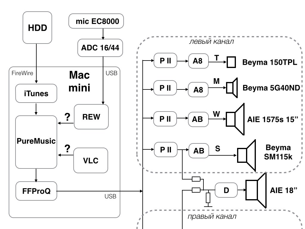

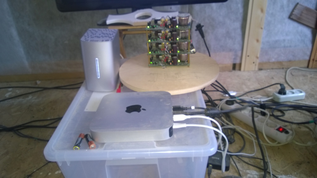

    Кратко о системе:
    источник:
    - Mac mini MD387 к нему по FireWire подцеплен HDD 2Тb на котором хранятся муз файлы.
    - программный плеер Pure Music 2.0 (PM). Надстройка над iTunes, умеет раскладывать цифровой поток на 4 шины и обрабатывать (вырезание полос, подстройка амплитуды, задержки, подключение плагинов)
    - подключаемый плагин FabFilterProQ (FFPQ). Программа, цепляемая к PM. Обеспечивает FIR и бОльший порядок фильтров чем PM при сохранении бережного отношения к сигналу.

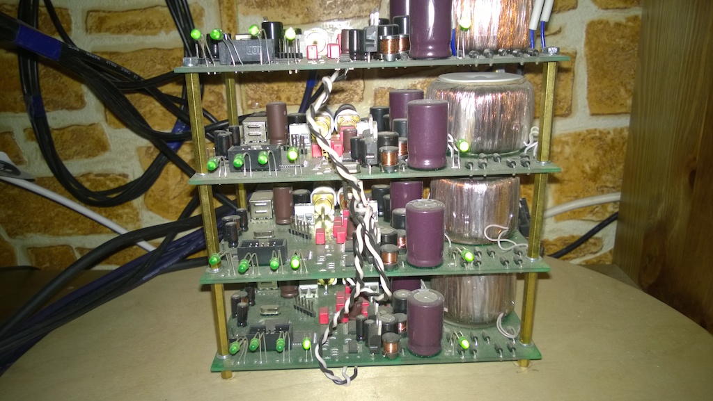

    ЦАП:
    - Pegasus II (4 штуки), работающие по асинхронному USB-протоколу. Каждый Пегас дешифрует свою частотную полосу, всего 8 параллельных каналов ЦА преобразования
    усилители:
    - Ноосфера А8 (4 канала - два на СЧ и два на ВЧ)
    - китай в АВ-классе (4 канала- два на мидбас и два на суббас 15")
    - китай в D-классе (1 канал - на третий суббас 18")
    динамические головки:
    - верх: Beyma TPL-150S (2 шт)
    - середина: Бейма 5G40ND (2 шт)
    - мидбас: AIE 1575s (2 шт)
    - суббас: Бейма sm115-k (2 шт) + AIE L18100P (1 шт)
    акустическое оформление:
    - диполь для всех полос (включая суббас)
    полосы раздела:
    - верх: от 2200 Гц
    - середина: 220…2200 Гц
    - мидбас: 80...220 Гц
    - суббас: 25...80 Гц с коррекцией НЧ +6 Дб от верха к низу даипазона
    цифровой кроссовер:
    - разделение цифрового потока на 4 шины встроенными средствами PM
    - выделение нужного частотного диапазона в каждой шине отдельным плагином FFPQ
    - крутизна спада фильтров - 48 Дб/окт, тип фильтров - FIR

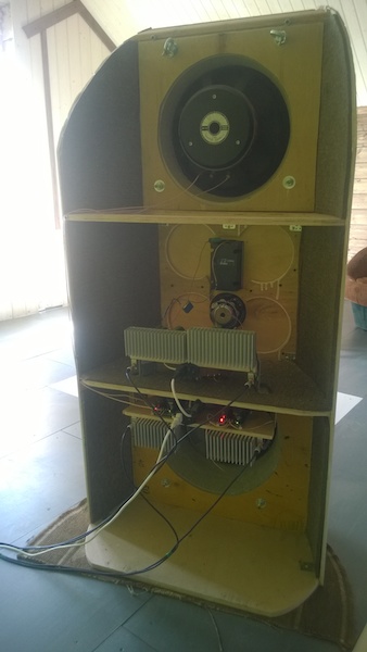

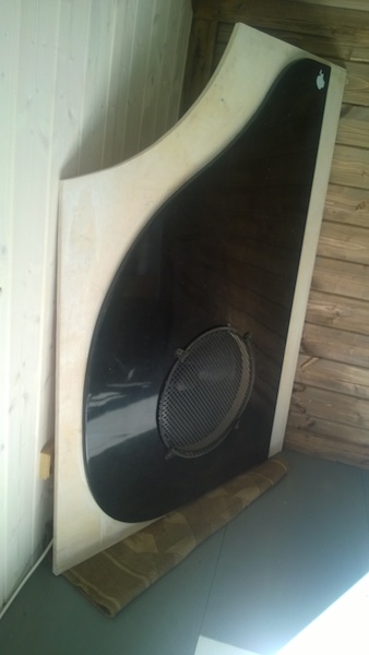

    особенности конструкции:
    - принудительная синхронизация блоков ЦАП витой парой от одного опорного кварца
    - нет пассивных фильтров между усилителями и динамиками
    • усилители расположены непосредственно в щитах (короткие провода)
    • щиты выполнены с закруглением, но боковые стенки не параллельны
    • вокруг суббасовых и басовых динамиков щиты усилены бетоном общим весом 130 кг
    Вот на картинке я попытался изобразить как все взаимодействует + фотки системы:

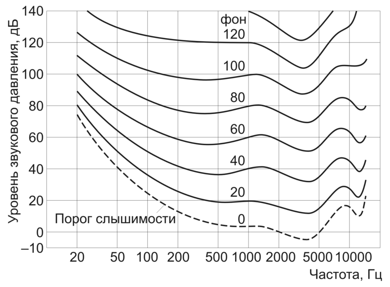

    Искажения, вызванные нагревом катушки
    Продолжительный нагрев катушки при работе на большом сигнале, либо мгновенный нагрев при импульсном сигнале не должны вызывать заметного увеличения сопротивления катушки. Таких искажений меньше у динамиков, имеющих относительно большой диаметр катушки, специально выбранный материал проводника, каркаса и рассчитанных на долговременную работу на большой мощности. С этой точки зрения профессиональные головки всегда предпочтительнее бытовых.
    Очень важный параметр, влияющий на тепловые искажения, это чувствительность. Мы еще вернемся к ней в другом контексте, но с точки зрения тепловых искажений чувствительность имеет ключевое значение. Если для получения заданного давления достаточно подать на головку не 100 Вт, а 10 Вт, то и рассеиваемая в катушке мощность будет в 10 раз ниже. Поэтому при равной паспортной мощности предпочтителен динамик с большей чувствительностью.
    Бытовые головы в подавляющем большинстве имеют чувствительность (или чуйку, как ее ласково называют на форумчане) ниже 90 Дб. Высокая чуйка (95...105 Дб/Вт/м) - удел винтажа и профессиональных головок. Винтаж я не рассматриваю по причинам, которые объяснены ниже. Наш путь опять лежит в профессиональный лагерь.

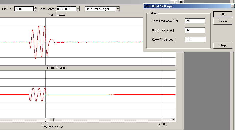

    Искажения, вызванные недостатком контроля
    Если динамик имеет тяжелую подвижку, слабое демпфирование колебаний диффузора подвесом и слабый мотор (низкий форс-фактор), то диффузор будет болтаться как роза в проруби, не обращая внимания на сигнал. Как бы не старался усилитель заставить подвижку двигаться вслед за сигналом, динамик будет жить своей жизнью и выдавать “густой, жирный бас”. А это типичная картина для бытовых сабвуферных динов на резиновом ходу, которые специально делают так чтобы получить эффект баса там, где его нет.
    Так же точно устроены многие винтажные динамики, имеющие добротность сильно больше единицы и гудящие на частоте резонанса словно колокол. Вообще винтажные динамики - это игрушка для ностальгирующих мечтателей. Они могут дать очень красиво окрашенный звук, но не могут дать честного звука. Впрочем, для определенных жанров музыки такой окрас весьма уместен.
    Но не будем отвлекаться! Чтобы исключить резонансные “хвосты”, прекрасно видные на водопаде, надо брать современные динамики с низкой добротностью, мощным мотором и легкой подвижкой - т.е. с полным контролем положения диффузора магнитной системой.
    На этом брифинг по искажениям, присущим динамику “изнутри”, закончен. Есть еще ряд искажений, возникающих из-за того, что динамик взаимодействует с корпусом, соседями, лицевой панелью, воздухом в объеме. О них пойдет речь в разделе выбора акустического оформления.

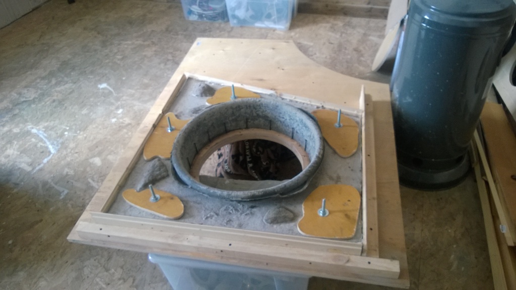

    Теперь перейдем к плюсам щитов. Получается, что плюсов всего два, зато оба фундаментальные.
    Плюс №1. Щит звучит лучше других оформлений. Вот почему. В моем понимании лучшее АО это то, которое не привносит в звучание динамика своего окраса. Все закрытые оформления, увы, привносят. Даже рупор. Только правильно приготовленный щит этого не делает. Поэтому динамики в щите звучат почти так же естественно, как и без оформления. Другими словами, сам щит не звучит и поэтому он лучше.
    Плюс №2. Щит - диполь. А все другие оформления (кроме открытого ящика, но это частный случай щита) - монополи. Диполь и монополь очень по-разному ведут себя в помещении. Монополь излучает волну во всех трех измерениях. Это значит, что во всех трех направлениях возбуждаются стоячие волны на комнатных модах. Еще это означает больше отражений, а не все отражения одинаково полезны.
    Диполь ведет себя по-другому. Он излучает волну только вперед-назад, а вверх-вниз и вправо-влево не излучает. В двух направлениях из трех моды не возбуждаются, отражений нет. Почему это хорошо я объясню дальше.
    На фото: заливка бетоном сабвуферного щита

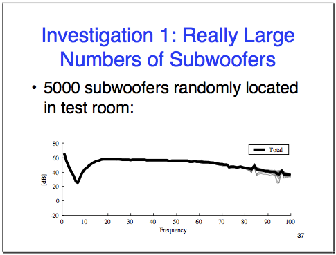

    Вернемся обратно к резонансам. Что значит “бороться с комнатными модами”? Это значит, в идеале, исключить их вовсе и получить ровную АЧХ в диапазоне 0-400 Гц. Вот три бескомпромиссных способа решить проблему.
    Способ 1. Исключить все параллельные поверхности. Стены делают разбегающимися, потолок - наклонным. Угол разбега “стена-стена” и “пол-потолок” должен быть не менее 15 градусов. Важно, что разбегать надо не гипроковую обшивку (ее НЧ не замечают), а капитальные стены. Это классическое решение при строительстве, например, театральных залов и больших студий.
    Способ 2. Реализован в одном из лондонских клубов. Бас излучается массивом из 32 НЧ-динамиков, занимающим полностью одну из стен. Соответственно, басовая волна становится плоской и от примыкающих к этой стене капитальных поверхностей не отражается (нет мод пол-потолок и левая-правая стена). Противоположная стена делается акустически бесконечной установкой ловушки из минваты размером во всю стену и толщиной 3 (!) метра (по мне так проще было бы просто вынести противоположную стену, заменив ее стеклом). Итог - линейная АЧХ с 7 Гц при фантастическом давлении. Что, кстати, вредно для психики. Посмотрите ролик, очень интересно.
    Способ 3. Теоретический: размещение в комнате очень большого количества сабвуферов. Команда из Harmann задалась вопросом: можно ли обеспечить равномерное НЧ поле для зоны прослушивания 4х4 мест в комнате 20х25 метров? Построили компьютерную модель, стали считать. Оказалось, можно! Если разместить в комнате 5,000 (пять тысяч) мощных сабвуферов, то АЧХ от 7 Гц будет почти ровной. Кому интересно, могу дать ссылку на статью. Вот одна из иллюстраций:
    Как вы видите, все три способа абсолютно неприменимы в домашних условиях, хоть и очень поучительны. Как поступать нам, простым смертным? Об этом в следующей части.

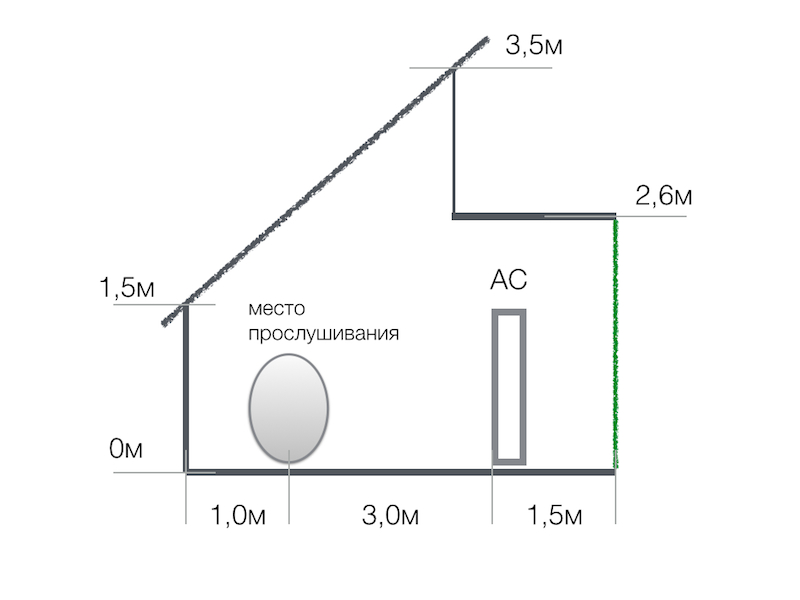

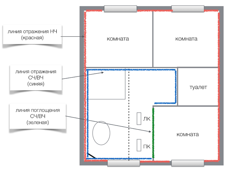

    Я уже не раз говорил, что мне сильно повезло. В том числе и с формой помещения, выделенного под КДП. Форма его выражается одним словом - бесформенное. Описать его словами невозможно. Поэтому я напрягся и нарисовал картинки по которым можно хоть что-то понять, ведь говорить об акустике не представляя формы и свойств помещения - невозможно.
    На первой картинке общий план второго этажа с пояснениями. На второй картинке - вертикальный разрез по линии “между колонками”, взгляд от окна - чтобы как-то объяснить сложную форму потолка.
    Не забудем, что кроме своеобразного “полуторного” света, есть еще открытая лестничная клетка, добавляющая интриги и объема. Дом 12х12м, внешние стены из пеноблоков толщиной 400мм, их можно считать массивными в том смысле, что НЧ сквозь них не проходят, а от них отражаются. Но отражение не полное, потому что обшивка вагонкой по брускам забирает часть энергии. Зато сквозь внутренние перегородки НЧ-волна проходит без отражений, но с потерей энергии в минвате заполнения. Добавлю, что сквозь окна НЧ проходят свободно на улицу и там пропадают. Таким образом, с точки зрения НЧ и комнатных мод, помещение имеет контур, нарисованный красной линией на третьей схеме. Очень важно, что НЧ-волна не плещется в этом контуре вольготно, а каждый проход теряет заметную часть энергии в перегородках и в обшивке наружных стен и выплескиваясь в окна.
    Если смотреть на вертикальные моды, то от массивного пола НЧ-волна отражается почти полностью и уходит наверх через легкие перекрытия чердака, утепление крыши и металлическу черепицу. Если даже какая-то часть волны отражается обратно, то отражение происходит от кровли, не параллельной полу. Это хорошо.
    Очень важным является расположение третьего источника суббаса в углу. Восемнашка находится как будто в рупоре из двух капитальных стен и массивного пола. Она стреляет так, что ее слышно одинаково хорошо в любой комнате второго этажа. Она одна покрывает басом весь этаж, так что две суббасовые пятнашки выполняют по сути другую функцию. Какую же? Помните, в части 4 (выбор количества полос) я обещал еще один аргумент в пользу выделения суббасовой полосы? Вот он.
    Суббас, как известно поклонникам схемы 2+1, не локализуется в пространстве. Если педантичнее, то источник локализуется с точностью равной 1/2 длины волны на верхней граничной частоте которую он воспроизводит. Если мы берем полосу суббаса до 80 Гц, то его динамик можно размещать в любой точке комнаты в пределах 2,5 метра от колонок. Это раз. Теперь давайте вспомним исследование Harmann. Они там не сразу дошли до 5,000 головок. Сначала они исследовали модель с одним сабвуфером, затем с двумя, далее шаг был, если не ошибаюсь, 3-4-8-16-50-5000 сабвуферов. Они пришли к интуитивно понятному выводу: если выбирать для сабов оптимальное место, то при прочих равных более равномерно поле НЧ в КДП получается при бОльшем числе сабов. Два лучше чем один, три лучше чем два и так далее.
    Сначала у меня не было суббасовых динамиков в щитах. Я был уверен, что одна восемнашка справится. Но когда я врезал в щиты еще по одному суббасу и перешел от одной головки к трем, я и мой микрофон сразу поверили ребятам из Harmann. Ярко выраженная резонансная картина, создаваемая одной восемнашкой, сразу сгладилась, АЧХ стала почти ровной на всей площади комнаты. Настолько ровной, что я сейчас НЕ ИСПОЛЬЗУЮ параметрики для подавления комнатных мод!!! Они просто не нужны!
    Вывод: выделение суббасовой полосы и правильная расстановка в комнате нескольких сабов - это мощнейший инструмент гашения первых комнатных мод. Кроме того, чем больше головок работает на суббасе, тем короче смещение каждой из них, меньше искажения, чище бас.
    Подведу итог по акустическим свойствам КДП на НЧ. Мы имеем практически идеальную картину: комната не гудит, не переглушена и почти не имеет выраженных мод благодаря энергопоглощающим перегородкам и наличию трех распределенных источников суббаса. Повторяю в сотый раз - мне повезло. В обычной городской комнате такой малины не будет.
    С точки зрения СЧ/ВЧ картина другая. Для них деревянная обшивка перегородок (как и оконное стекло) являются преградой, на которой они рассеиваются и отражаются. Контур отражения СЧ/ВЧ дан на рисунке синей линией. Дерево обладает прекрасным соотношением поглощение/отражение во всем диапазоне частот (кроме НЧ). То есть и здесь мне в руки свалился спелый плод почти без усилий с моей стороны. На сегодня осталось только занавесить толстой шторой окно, находящееся рядом с правым щитом. Тогда RT60, который сейчас достигает 0,6 с на 3-4 кГц, снизится до требуемых 0,4-0,5 с во всем диапазоне. Возможно, в будущем я поиграю с поглотителями на стенах и потолке за спиной слушателя и с покрытием пола между колонками и слушателем - с целью снизить быстрые отражения. А может и нет.
    Третье и последнее что я хочу рассказать о подготовке помещения. Щит и комната. Что конкретно сделано чтобы их поженить?
    Сделаны две вещи. Первая - ожидаема и понятна. Щиты отодвинуты на 1,5 метра от задней стенки, их внутренняя поверхность обита войлоком толщиной 10мм для снижения излучения в заднюю полусферу. Вторая вещь намного интереснее. Посмотрите на схему. За щитами в 1,5 метрах находится перегородка. Я попросил хозяина не зашивать ее вагонкой, а увеличить слой минваты вдвое и обить стену со стороны щитов звукопрозрачной тканью (зеленая линия на схеме). Таким образом вся стена за щитами работает акустической ловушкой для СЧ/ВЧ излучения задней поверхности щитов. Вместе с войлоком это привело к существенному гашению заднего излучения. А те волны, которые все-таки отражаются, приходят до слушателя с комфортной задержкой почти в 12 мс.
    Пожалуй, зеленая стена - это единственное хирургическое вмешательство, которое я произвел над КДП. Все остальное получилось в результате чертовского везения и осознанного выбора места для размещения источников и слушателя. Комната вышла очень доброжелательной, неутомительной, нейтральной. Надеюсь, что мне удастся выложить графики RT60 и Waterfall этой КДП чтобы подтвердить свои слова.
ID:	226499 Нажмите на изображение для увеличения.
ID:	226500 Нажмите на изображение для увеличения.

    Усиление
    У меня неглубокие знания об усилителях, но есть сложившееся представление о том, каким должен быть усиливающий тракт в нейтральной системе. Впрочем, вы уже догадались: минимальное вмешательство в сигнал. Это требование сразу исключает использование лампового усиления. Даже объяснять не буду. Забыли.
    Усилители на интегральных схемах (LM3886) были отслушаны и отправлены в отставку: их мутный звук как я понимаю есть следствие мгновенных тепловых процессов в маленьком кристалле. Остается полупроводниковое усиление на дискретных элементах (транзисторах). Но не всякое. Вот мои требования:
    • усилитель не должен иметь общей петли ООС, потому что по этой петле нелинейность, генерируемая нагрузкой, попадает на вход - а далее уже никакое уравнение не опишет результат
    • усилитель должен быть свободен от искажений типа “ступенька”, возникающих в В-классе. От этой ступеньки избавляются с помощью нелюбезной мне глубокой ООС. Получается, В-класс отпадает
    • выходной сигнал не должен проходить сквозь электролиты. Отпадает однополярное питание
    • КПД усилителя должен быть разумным. Это не применимо к схемам в чистом классеА
    После таких ограничений выбор сводится к транзисторному АВ-классу с двухполярным питанием и установкой нуля интегратором. Для каналов, где требуется небольшая мощность при высокой детальности (СЧ/ВЧ) возможен более глубокий уход в А-класс. На мидбасе - менее глубокий. Суббас в принципе может раскачивать D-класс, там требования к микродинамике нулевые. Исходя из этой парадигмы я и подбирал усиление.
    В результате я очень доволен китами Игоря Виноградского (Ноосфера А8). О процессе “отбора” я немного написал здесь. Четыре канала работают сейчас на две СЧ головки и на две ВЧ головки. Ростовчане построены именно в той концепции усиления, которую я считаю верной. Эти усилители я менять не планирую, они прописались в системе надолго.
    Пять дешевых китайцев (на мидбасе и суббасе) меня пока эмоционально устраивают. Но умом я понимаю, что здесь возможен серьезный прорыв при замене на что-то более приличное. Возможно когда-то эта замена произойдет.

    Как именно работает Pure Music в связке с FabFilterProQ очень подробно описано здесь. Отличия моей конфигурации в том, что у меня не три канала, а четыре. И еще важно: авторы по ссылке для разделения сигнала на полосы используют встроенные фильтры PM, а плагин FFPQ применяют только для итогового выравнивания АЧХ под комнату. Я тоже так делал, но буквально месяц назад попробовал иначе и мне понравилось.
    Дело в том, что встроенные фильтры PM не FIR, а IIR. А у FFPQ есть и те и другие. Поэтому в PM я делю сигнал на 4 шины без фильтрации, а фильтрую фазолинейно в плагинах FFPQ, подвешенных по одному на каждую шину. Услышал ли я изменения когда так сделал? Да. То есть в амплитудной (тональной) части изменений не было никаких, вот только КИЗы оторвались от колонок и разместились по комнате так, как им удобнее. Эффект примерно такой же как если вы переключаете обратно перепутанную полярность на одной из колонок.
    Короче, к связке PM-FFPQ вопросов нет никих, работает изумительно, дарит радость.

    Вот фото системы, показывающее от чего именно отражаются СЧ и что надо глушить (окно завешивать шторой и фанерный лакированный пол закрывать ковром. Это минимум):

    Вот так выглядит парадная фотография системы с места прослушивания:
    А вот ролик с обходом системы и демонстрацией её изнанки (прошу прощения за длинные титры, я камеру не сразу включил):

    4. Спор о заметности влияния проводов длился несколько месяцев и закончился тем что я заменил акустические провода на что-то недорогое но приличное в районе 100 руб/метр сечением ок 2 мм2. От ЦАПа к усилителям идёт экранированная витая пара, купленная в магазине профессионального муз оборудования по цене чуть ли не 25 руб/м. Это были самые дорогие провода в магазине, рад бы купить дороже, да не было... Со стороны сети систему защищают от помех сетевые фильтры типа таких. Сетевые провода - стандартные "компьютерные". Прошу на тему проводов больше советов не давать.
    5. Шиты "расщепились" на суббасовые и мид/сч/вч. Суббасовые получились из старых белых путём выкидывания средней части, что позволило сохранить весь залитый бетон в неприкосновенности. Малые щиты имеют размер 1100х350 и небольшие крылышки сзади. Крылышки нужны скорее для устойчивости чем для звука.
    Малые щиты утяжелены гранитом на герметике (по 22 кг гранита в каждом щите) и обклеены сзади войлоком толщиной 10 мм. Ещё один суббасовый щит в виде крышки от рояля сохранил свою функцию и своё место. Там трудится одна восемнашка.
    Динамики в системе поменялись наполовину. Сверху остались излучатели Хейла Beyma TPL-150. Я пускаю их от 3 кГц. На середину встали очень точные, высокочувствительные профессиональные PHL-1130. Я выбрал их по отзывам в сети (преимущественно англоязычной) и, похоже, угадал. Они работают от 300 Гц. На мидбасе прописались 10" собранные Рутковским из 75-ГДН. Он перемотал катушку и заменил диффузор с подвесом. Это звено системы, возможно, я буду менять на что-то другое потому что измерения показывают рост гармоник именно в мидбасовом диапазаоне. Хотя уши не жалуются.
    Мидбас играет от 75 до 300 Гц. На суббасе работают в общей сложности пять динамиков: четыре пятнашки и одна восемнашка. Все низкодобротные, мощномоторные, с большими катушками. Пятнашки грают от 25 до 75 Гц. Восемнашка играет от 25 до 50 Гц, ФНЧ 50 Гц / 12 дБ/окт собран на ОУ по схеме Линквица-Райли на одной из сервисных плат. Все названные частоты раздела (включая ФВЧ 25 Гц, но кроме ФНЧ 50 Гц) обрезаны программными FIR-фильтрами с крутизной 48 дБ/окт.

    как (чем) Вы проигрываете флаки на Маке? Чем разрешился вопрос с тактированием цапов от разбежки, как реализовали? еще вопрос по частотам дискретизации - происходит ли пересемплирование пока сигнал не дойдет до цапов? ЦАПы в синхронном режиме работают?
    1) В наушниках слушаю флаки с Мака через Vox.
    Чтобы послушать альбом через систему Баскервилей надо пошаманить. Сначала перевожу flac в формат Apple lossless (m4a) с помощью XLD. Затем перетаскиваю альбом в iTunes и проверяю что все теги прописались правильно. Добавляю обложку если надо. Нахожу в википедии и/или belcanto.ru статью о группе, диске, произведении, сохраняю в pdf и кладу в ту же папку. Тунец эти файлы не отображает, но через Finder их всегда можно посмотреть. Теперь можно слушать альбом через Тунец и Pure Music.
    В результате у меня есть одна копия фонотеки в Тунце в m4a и вторая копия во флаках на резервном диске. Что хорошо.
    2) Про соединение ЦАПов уже писал. Режим асинхронный: в АудиоМидиСетапе задатчиком частоты установлен один из Пегасов. С кварца провода все равно как разводить, главное чтобы покороче были. У меня параллельно. От третьего этажа идет три витых пары. Вот фотки. Видно плохо, но хоть что-то.

    Цитата Сообщение от BoVY Посмотреть сообщение
    Можно взять этот поток с одного USB-выхода и через разветвитель подать на 4 USB-ЦАПа
    Можно поподробнее, как 4 ЦАПа работают с одного USB выхода?
    02.03.2013
    Харьков
    5
    По умолчанию Re: Система Баскервилей: щитовая активная четырехполоска с цифровой фильтрацией
    Борис есть ли у Вас результат измерений воздействия на "Систему Баскервилей" одиночного или прямоугольного импульса?
    22.08.2005
    Irkutsk
    1,881
    Борис - просто шикарный проект - поздравляю и представляю радость владельцев и Вашу.
    Звучит наверное суперски полный актив и в ОО, у самого щиты 4-х полоска, так что немного в теме, какой звук может получиться, только от актива в итоге отказался, слишком сложно - не потяну, в итоге остался на активном НЧ с ЭАОС и в пассиве с ИТУН на остальных 3-х полосах..
    Интересно поведение НЧ звена на предмет передачи радиоимпульса (бурст-тона) с частотой заполнения 20...40 Гц и 5..6 периодов, не приходилось ли вам это мерить в ближнем поле?
    Мои эксперименты показывали, что без ЭМОС/ЭБОС/ЭАОС там очень корявый сигнал в итоге, с сильно заваленным задним фронтом (звон и приличное время затухания). Если честно, то у любителей сабостроения, кроме Наиля (Nota Bene) я не встречал подобных измерений, все стесняются эти картинки выкладывать, видимо результат на столько паршивый, что
    Щиты же намного лучше себя в этом плане показывают, чем хороший ЗЯ, не говоря уж про остальные гуделки.
    05.02.2013
    Питер
    712
    Очень примитивно. Сейчас из Мака идет один ЮСБ-провод на ЮСБ разветвитель. От него четыре ЮСБ-провода идут каждый на свой ЦАП. Работает.
    Раньше делал иначе: из четырех ЮСБ-выходов Мака четыре провода шли каждый на свой ЦАП. Тоже работало. Все провода и разветвитель покупались в Юлмарте, без аудиофильских страданий.
    Первый раз встречаю этот термин. Что это? Можете в двух словах рассказать и дать ссылку? Чтобы мне не тратить время на поиски
    Спасибо за ответ, но меня интересует, как разделяются цифровые потоки к 4-м ЦАП-ам.

    Проще показать на картинке в качестве примера ниже - тоновая посылка, состоящая из трех периодов частоты 40 Гц:
Название:	Бурст_40 Hz_3-times.png
    Аналог в звуке - тот же барабан-бочка, если фронты получаются сильно "заваленными" и с послезвучиями, воспринимается это, как жирные НЧ и бубнение. Многим нравится.
    Все делается средствами MacOS.
    В утилите АудиоМидиСетап вижу четыре Пегаса. Создаю из них Аггрегированнный Дивайс. В свойствах дивайса выбираю Multichannel Audio и распределение каналов: 8 каналов по два на каждый Пегас. Выбираю синхронизацию от Пегаса. Назначаю Аггрегированный дивайс выходным устройством. Назначаю входным устройством драйвер PureMusic. Дальше как-то четыре цифровые выходные шины (bus) что создал PureMusic сами сцепляются с четырьмя Пегасами. Причем сцепляются так прочно, что никакие перетыкания проводов, перезарузки, сбросы настроек, холодные рестарты - не способны перетасовать набор. То есть если ВЧ-шина прицепилась к второму сверху Пегасу, то это на всю жизнь Что очень мудро потому что на ВЧ динамик никогда не придет сабвуферная полоса как бы ты не издевался над системой. У меня не сгорела ни одна пищалка (и вообще ни один динамик) за все время настройки системы.
    Возможно некоторые детали упустил потому что сейчас за другим компом и делал все очень давно. Но принцип такой.
