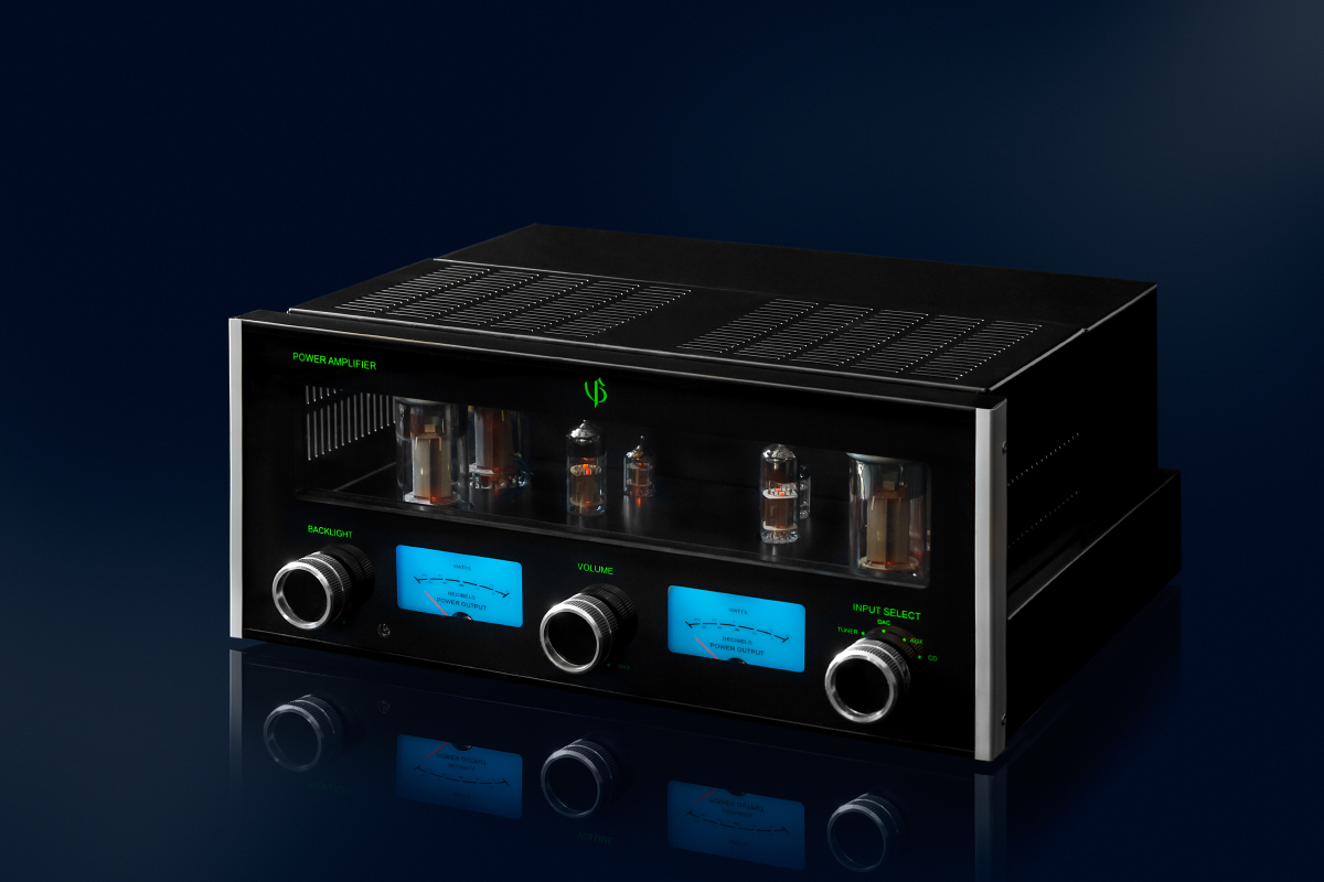

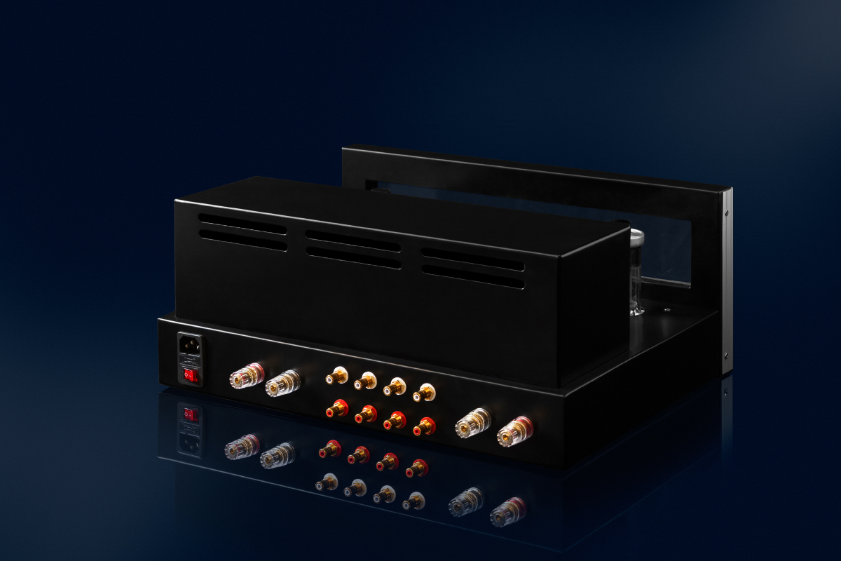

    Снова закос под МакИнтош.
    На сей раз у меня вышло значительно приличнее) Передняя панель - стекло с шелкотрафаретной печатью.
    Пульт с моторизованным потенциометром, входы на релюхах Такамисавы.
    Подсветка работает и регулируется ее интенсивность.

    Симпатично!
    На фото так-же?
    Снимали в студии.
    Красиво!

    По умолчанию Re: Конструируем корпус усилителя
    Еще бы вживую так реализовать
  7. #1926
    36,483
    Так это вроде вживую - фотки а не 3д рендеринг.
  8. #1927
    13,188
    Конечно фотки, профи снимал, в хороших условиях.
    Вопрос автору - как и чем обеспечена подсветка надписей?
    Таки, да! Фото.

    ... Передняя панель - стекло с шелкотрафаретной печатью...
    А какое стекло использовал? Где брал?
    Спасибо за высокие оценки Вам)
    Начну по-порядку, это действительно фото, делал родственник дома.
    Подсветка у меня на светодиодах, зеленые светофильтры флуоресцируют от части УФ в свечении холодных белых светодиодов.
    Стекло обыкновенное толщиной 3-4 мм точно не помню.
    Родственнику - респект.
    На светодиодах впервые вижу годную удачную реализацию.
    Очень гуд.
    Регулировка яркости имеется?
    Было
