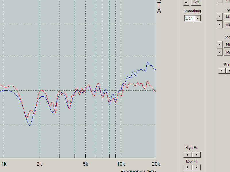

  21. #1940
    Частый гость Аватар для RODENT
    09.01.2012
    По умолчанию Re: Выбираем измерительный микрофон...
    Вот тут, среди прочего, есть измеренные АЧХ нескольких микрофонов. В т.ч. и DBX M2, о котором я задавал вопрос выше. Горб аж в 7 дБ после 10к не радует. Остальные присутствующие здесь популярные микрофоны также выглядят здесь более-менее кривыми. Вопрос в том, насколько можно доверять такой инфе.
    Вложение 189887
    П.С. Дока, если что, найдена на просторах интернета.
