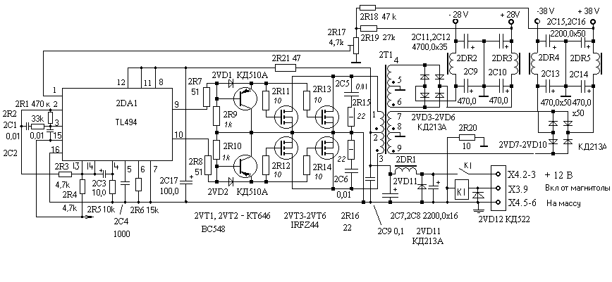

    Привет ребят. Тут на сайте наших коллег новую статейку опубликовали, собственно вот http://cxem.net/sound/amps/amp138.php
    Пригляделась простота схемотехники ПН. Что скажете, какую мощьность можно будет снять с такой схемы? Стоит ли собирать, мож чего предложете интересней? Буду очень признателен.
    Давно мечтаю собрать нормальный авто усил с ПН, для Саба, начал собирать это - http://www.atomlink.ru/~slash/pr1.html , застрял с трансформатором..., да и не хвалят её. Теперь ищу простую и проверенную рабочую схему.

    куда нах ее умощнять? легко 800-1000 ватт с этой схемой
    Добавлено через 31 секунду
    Читать лень форум?
