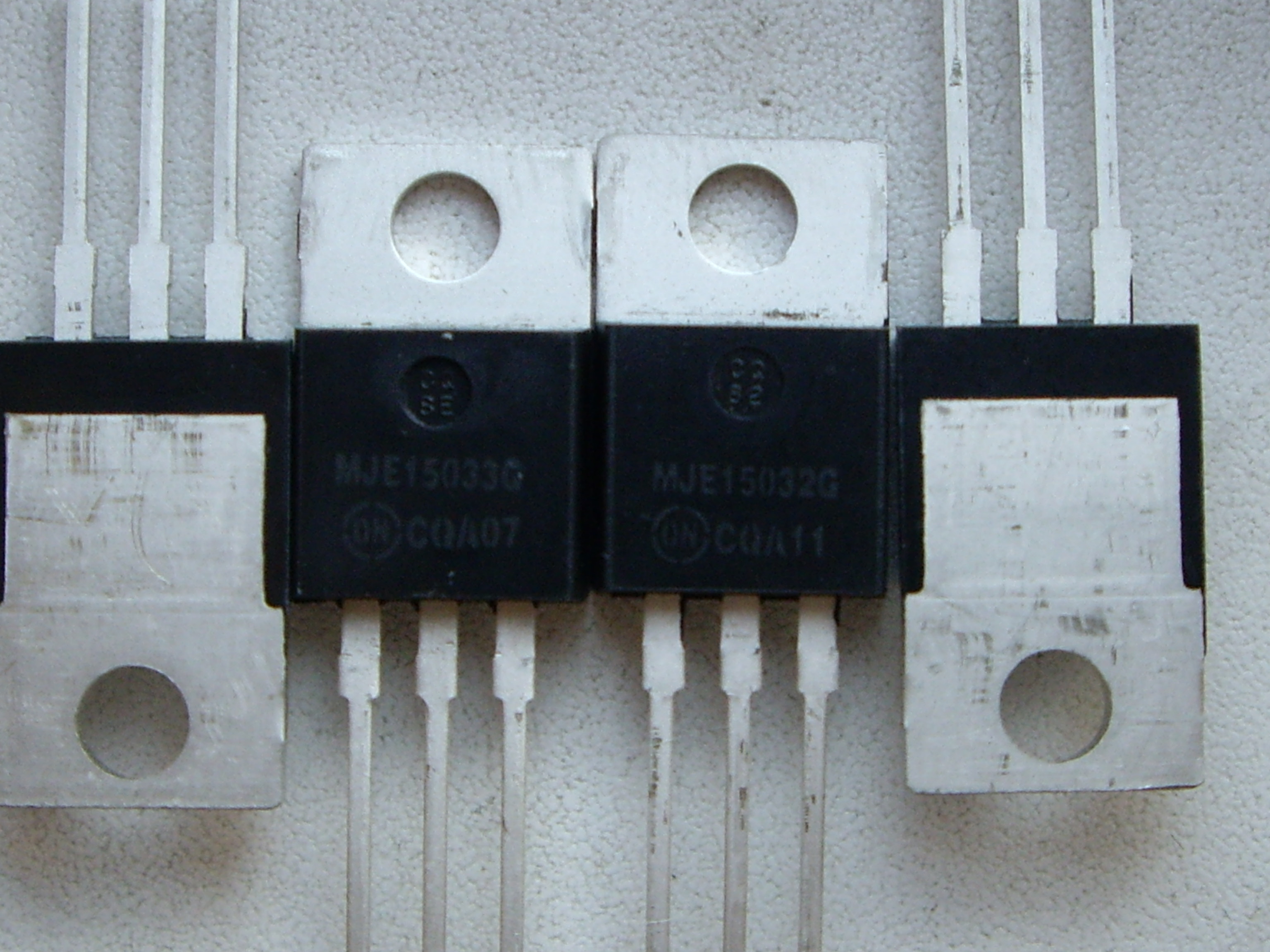

    Ну, On Semi и в этом отметилась. Здесь, в фуфле, уже писали, что новодельные TO-220 у них с тонкой подложкой. При всем при том приборы в этих корпусах совершенно замечательные.
    ---------- Добавлено в 09:20 ---------- Предыдущее сообщение в 09:16 ----------
    К слову, средние корпуса на моем фото, с нормальной подложкой и тонкими профилированными выводами - тоже их стандартная фича.
    ---------- Добавлено в 09:24 ---------- Предыдущее сообщение в 09:20 ----------
    Я все это к чему - если увидите какие-нибудь детальки в нестандартном корпусе или с непривычной маркировкой, не спешите выкидывать. Вполне возможно, это совешенно оригинальные приборы.
    Да-да-да, вот недавно получил немного LM317/337 ONS и был несколько обескуражен этим фактом (тонкая подложка). Работают приборы при этом без нареканий.
    На самом деле, во всех трех корпусах одинаковые кристаллы, вот их ВАХи:
    Хотя, конечно, самыми "настоящими" кажутся первые, в таких корпусах выпускала свои приборы Motorola.
    Похоже Моторола отправляет пластины на корпусирование в Китай.
    Кстати знаю что наши производители отправляют - это точно.
    Fusion, Не, все три - правильные.
    Прикол в том, что производители выпускают приборы в незадокументированных корпусах. И чаще всего в этом замечен как раз On Semi.
    Это чисто чайновские корпуса. А мотороллеровские как раз тонкие...
    Я писал пост о том, что по моему это все не левак, но подумал, что подвох и стер.
    Все таки по подложке пока с точностью до 70 процентов можно определить.
    Скупятся китайцы на медь (пример Игвина подтверждает это).
    Мне давно поставляют 100% ON стабы 317Т на тонких медяшках.
    На всех Echo они стоят, и всё нормально, хотя условия там тепленькие

    По умолчанию Re: Фуфло?
    Откуда отправляет?
    Давно они стали тонкими?

    Откуда отправляет?
    Из US. По крайней мере, кристаллы мощных транзисторов (wafer, die, или как они еще там называются) делаются в штатах. А потом на корпусировку в Мексику (в металл) или на Филиппины, в Корею. В последнее время и в Китай (с 2007 г.), на завод Нантонг-Фуджитсу.
    http://www.fujitsu-nt.com/en/Productsep0001.shtml
    В списке есть ТО-247 - это, например, MJW (21195,....). А в ТО-264 или ТО-3р там не делают (MJL, NJW, ....), их на филиппинах или в корее.
    Откуда отправляет?
    Да х.з. Может из Мексики...
    На моей памяти года два, но может и раньше были.
    Фотку показать?
    ---------- Добавлено в 21:01 ---------- Предыдущее сообщение в 20:55 ----------
    Цитата Сообщение от OLZ Посмотреть сообщение
    Из US.
    А может из США.
    Как-то надо было - заказали мы два в юсе два блина по 400 миллиметров, один IRF610, другой IRF9610, а корпусировали их тут в России.
    Так получились транзисторы КП7122А и КП7123А, в корпусах ТО-126
    Внутре - натуральный ИР
    Их у мну и щас есть...
    Нет, на сайте ON указано, что часть мощных транзисторов (в т.ч. MJL1302\3281 и др. в пластиковых корпусах) делают на их заводе в Малайзии (на сайте видел файл с конкретными датами переноса производства разных типов транзисторов из США в Малайзию).

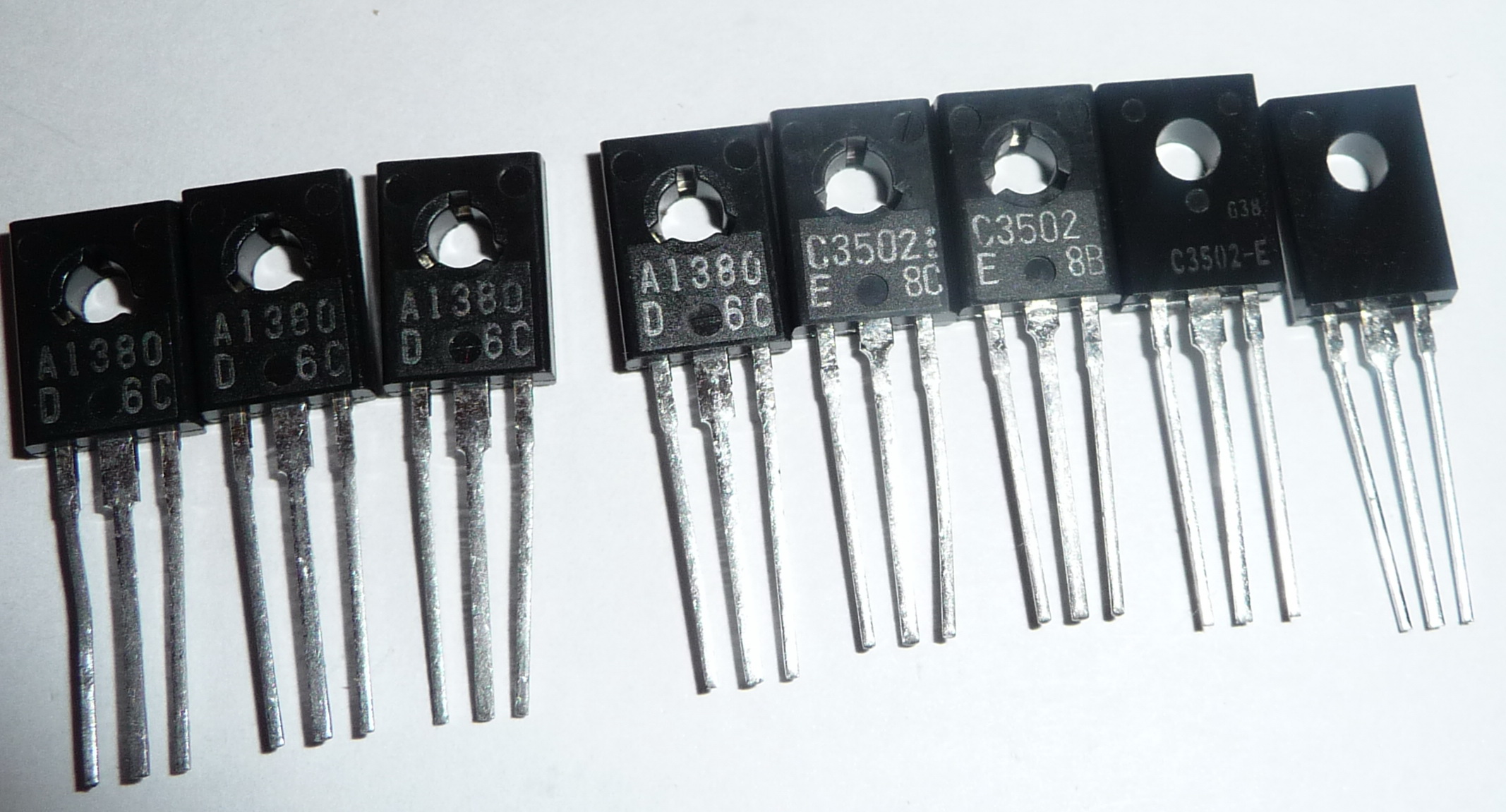

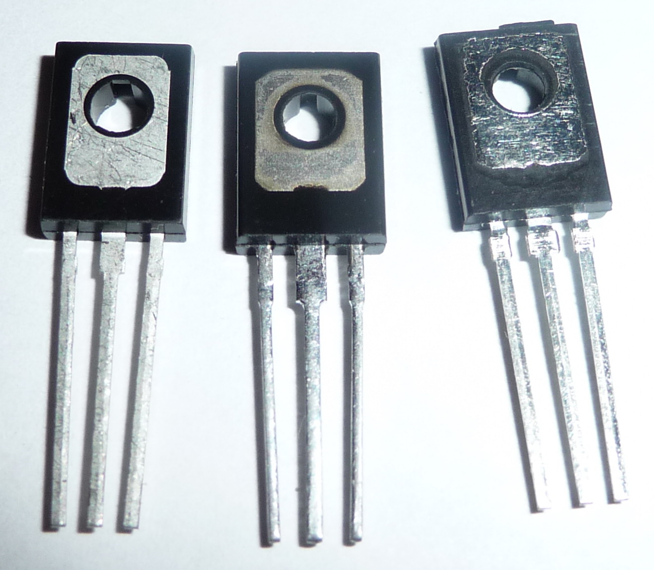

    вот прикупил транзисторов 2sa1380 и 2sc3502
    первый: полное фуфло, написано a1380 а на самом деле не пойми чего он NPN
    покупал их на митино(на цокольном этаже самый большой павильон ) аж 10 шт, пришел домой и круто обломался
    второй: родной от Sanyo покупал в "базе электроники"
    третий: тоже непонятка, достался вместе с sanyo в "базе электроники" в одной партии из 9шт попался он ! но, он хоть PNP )) по бете похож на sanyo остальные замеры не делал
    c3502 незнаю вроде похоже на оригиналы , кроме последних двух, это другая фирма

    На оригинальные по внешнему виду похожи только №5 и №6, на третьем фото.

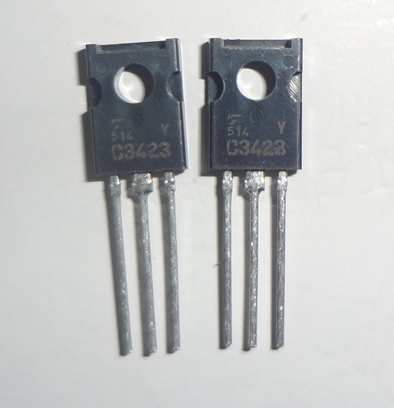

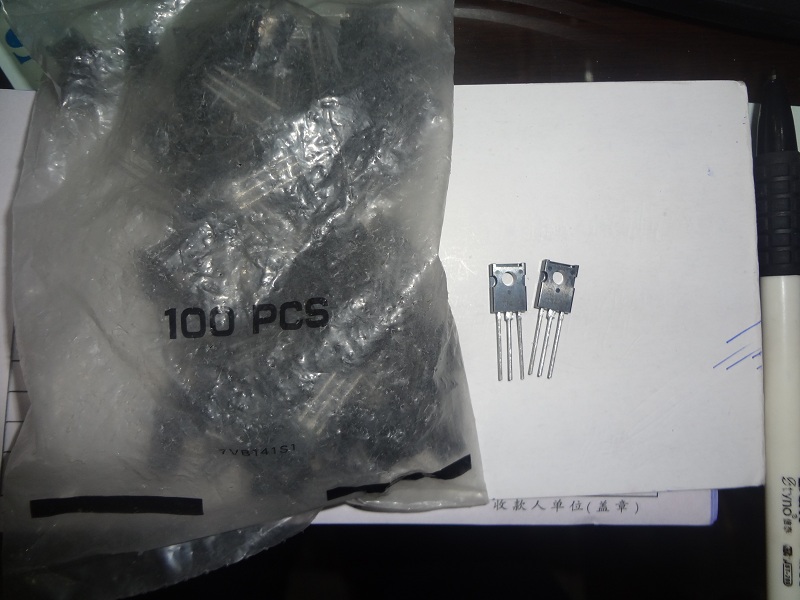

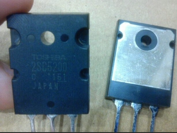

    На втором 2SC3421, источник тот же. Первый якокобы оригинальный,
    ФЕДОР ты на фото выкладывал 2SC3421, тот что слева у тебя оказался оригинал или подделка ?
    Я вот с Китайцами переписку веду, фирма у них вроде серьезная, хочу у них взять 2SC5200, 2Sc3423-Y, как ты бумаешь оригинал ? смущает что обычно вроде лазером должна быть гравировка, а тут на 2SC3423 вроде на фото как краской написано..
    вот что прислал Китаец: Нажмите на изображение для увеличения.
    Может кто то с 2SC3423-Y cвязывался... нехочется заказать у Китайцев, а потом покупать еще раз, хотя пишут что 100% оригинал Япония. П.С. да и цены у них оч. приятные
    Sergeyiv, на первом и втором фото настоящий посередине, на третьем фото - первые пять оригиналы, возможно и шестой.

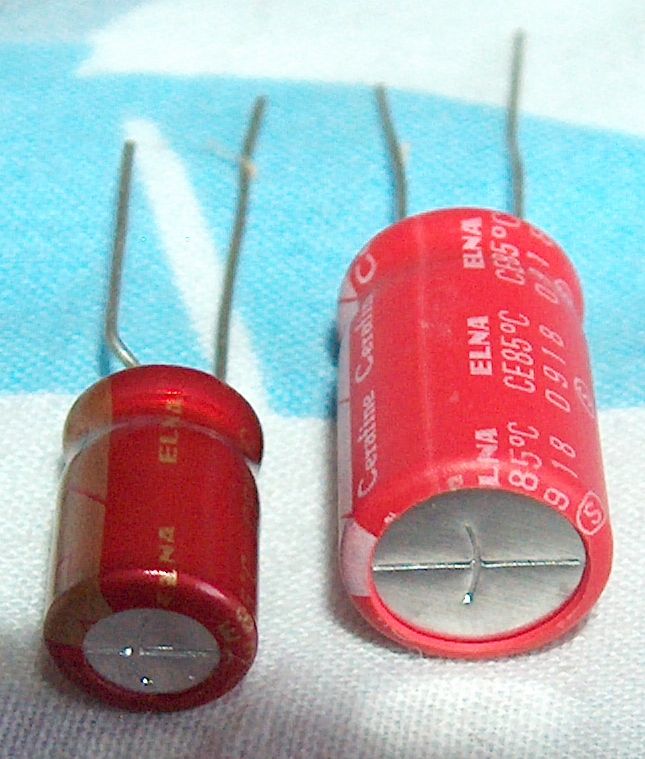

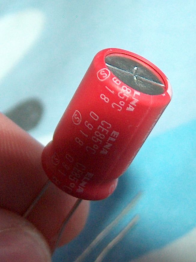

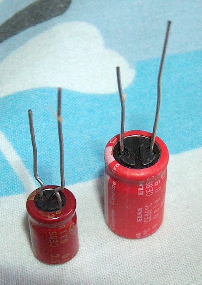

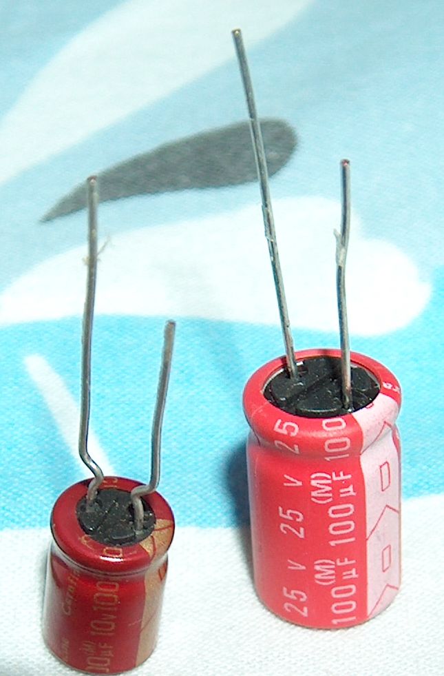

    Есть большие сомнения в недавно приобретенных конденсаторах Elna Cerafine 100мкФ25в. Очень странная цветовая гамма - бледно-красные с белой полосой. До этого встречались только ярко-красные с золотом и чёрные с белой полосой. Все остальные признаки полностью совпадают с оригиналом - ножки не магнитятся, резиновая заглушка как и на всех остальных Elna ( вплоть до характерной точки на резинке ). Это новый дизайн или фуфло всё-таки? Для сравнения на фото слева оригинальный Cerafine 100мкФ10в.
ID:	156519   Нажмите на изображение для увеличения.

    maxkur, источник приобретения секретный?
  16. #1915
    07.11.2008
    Отнюдь, брал здесь же на форуме. Всё остальное приобретённое сомнения не вызвало кроме этих конденсаторов. Они кстати на ленте были
  17. #1916
    13,070
    Понятно.
    Ну заочно сказать нельзя, но вообще Cerafine меряются так, что их при измерении невозможно ни с чем перепутать.
    Но нужен измеритель RCL хотя бы до 10 кГц.
  18. #1917
    07.11.2008
    Понятно.
    Ну RLC в наличии нет к сожалению, только мультиметр Victor VC9805A+ и древний осциллограф c1-65, последний раз в 93г поверку прошедший
    ИГВИН, а в чем разница?
  20. #1919
    13,070
    BC, у них потери низкие, и очень широкая полоса.
    По потерям лучше только BG Nx.
    Кстати ты навел на мысль. Можно просто полосу измерить, это для maxkur может проще.
