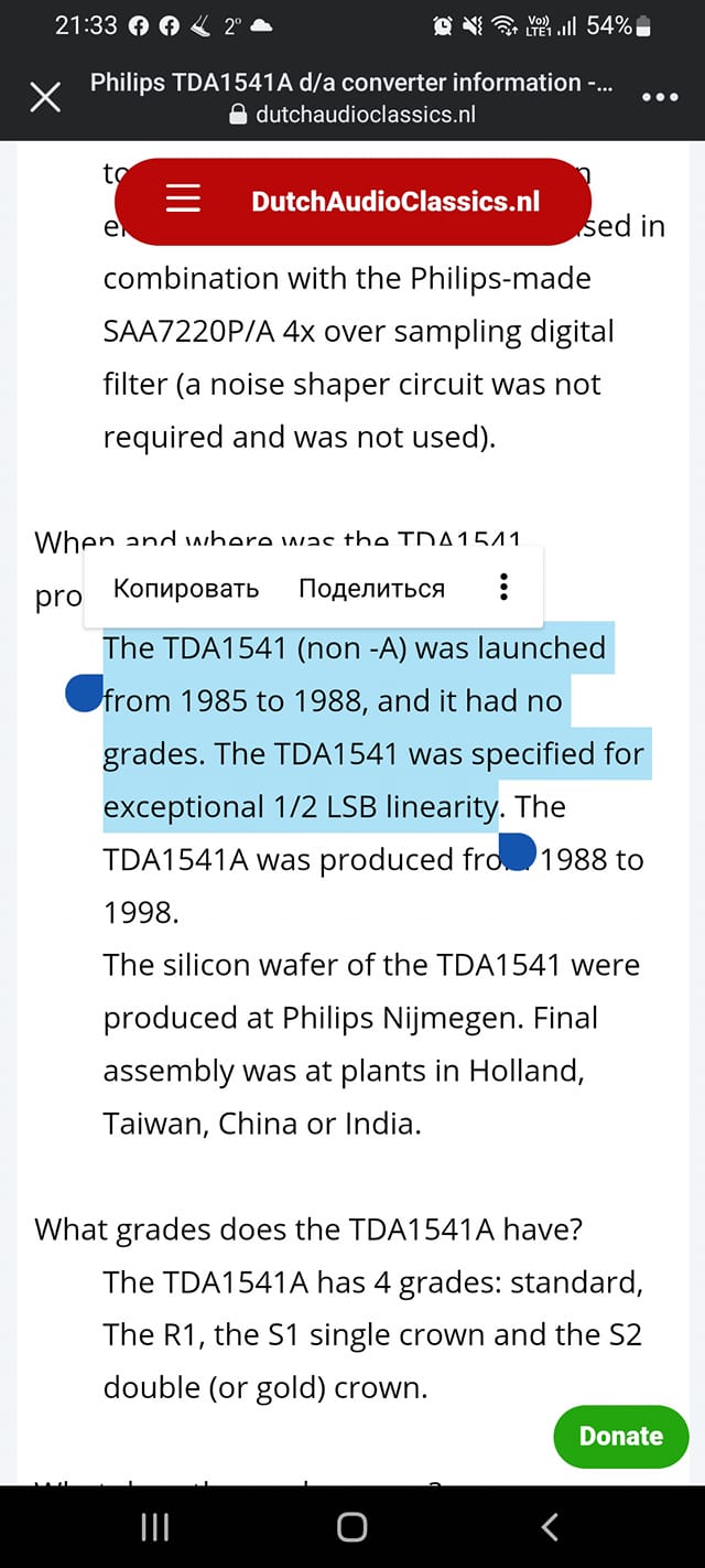

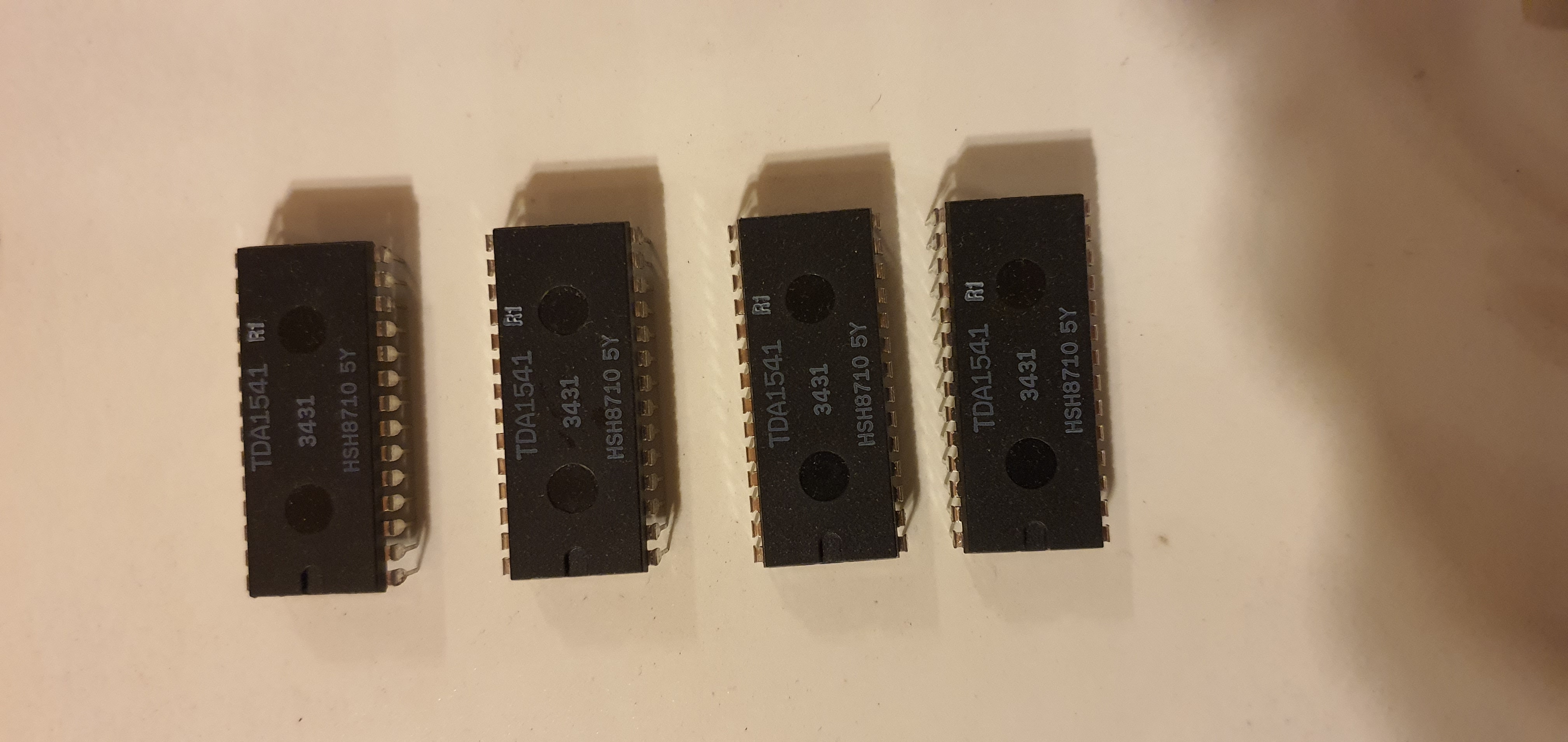

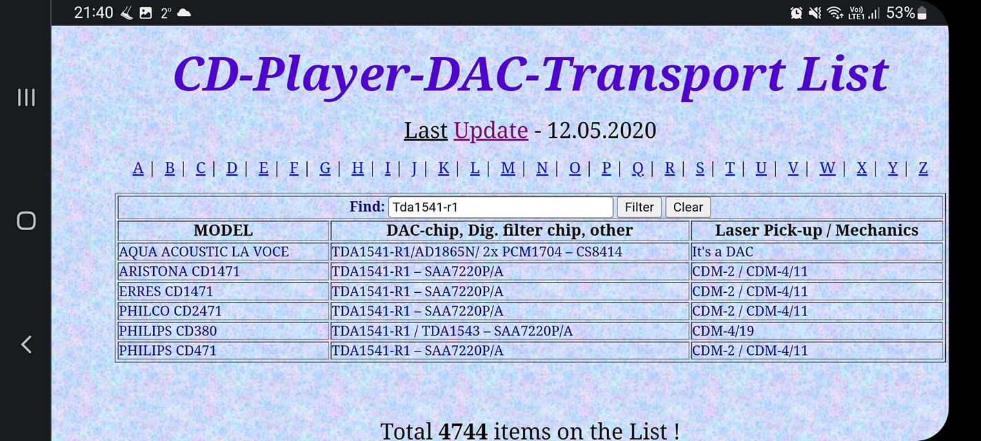

    По умолчанию Re: TDA1541 ЦАП
    TDA1541 R1 это что за обозначение? Нашёл инфу что грэйд имели только 1541А
    Такие же, без логотипа Филипса, с таким же датакодом брал в США. Ведут себя так же, как 1541А.Нажмите на изображение для увеличения.
    Так оно и есть. TDA1541 R1 - это либо поздний отбор из оригинальных TDA1541 (из складских запасов), либо новодел. Обращает на себя внимание, что шрифт надписи TDA1541 явно отличается от надписи HSH8710.
