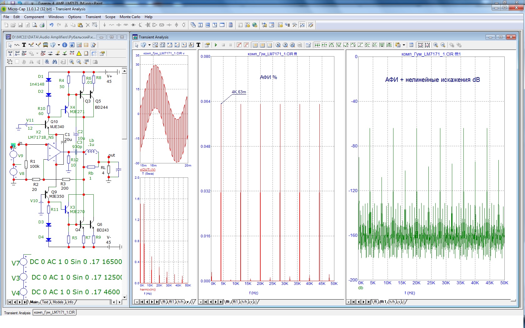

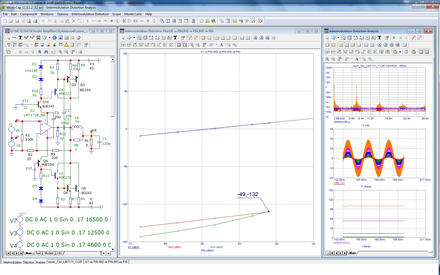

    Обещал повторить УНЧ на LM7171.
    Результаты эмуляции получились хорошие.
    Выход умощнен, раскачка выхода на Дирлингтонах.
    максимальный THD на 20 кГц - 70 микро% при выходной мощности 145 Вт
    интермодуялция - IM2 IM3 -130 dB при выходной мощности около 100 Вт
    амплитудно-фазовые искажения при воздействии на УНЧ смеси меандра 4кГц и синуса 200 Гц имеют чисто статический характер, т.е. чистые линейные искажения без модуляции несущих, уровень АФИ 0,063%. Это отличный показатель для УНЧ.
    Запас по фазе регулируется конденсатором С3, замечательность такой структуры УНЧ в том, что С3 мало влияет на нелинейные искажения вверху диапазона и практически не влияет на уровень АФИ.
    Крайне редко модели УНЧ дают АФИ ниже 0,4%, предложенная модель усилителя имеет АФИ 0,063% и низкие нелинейные искажения при просто регулируемых запасах устойчивости.
    Появляется желание сделать макет и измерить в реалии АФИ и нелинейные искажения.
    На рисунках графики искажений.

  8. #1907

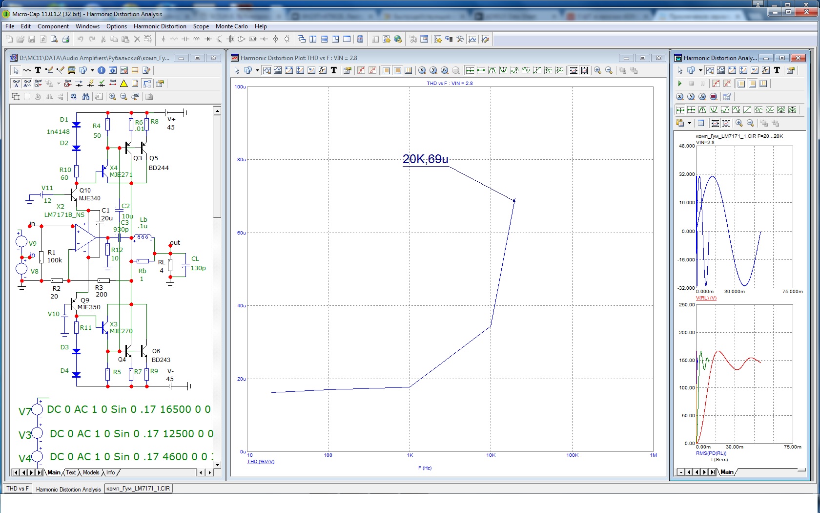

    ОУ LM7171 имеет нормирование по шумам, нелинейные искажения УНЧ находятся ниже уровня шумов ОУ, т.е. нелинейные искажения замаскированы шумами ОУ.
    На рис.1 график THDN с учетом шумов лежит значительно выше нелинейных искажений.
    Также LM7171 нормирован по искажениям - дифференциальная фаза и дифференциальное усиление.
    На рис.2 график амплитудных искажений первых гармоник и график искажений фазы первых гармоник.
    На входе смесь синусов - входной спектр на левом нижнем графике.
    Искажения амплитуды и фазы несущих имеют уровень, близкий к нормированному дифференциальному усилению и дифференциальной фазе ОУ.
    При изменении амплитуды воздействия амплитудные искажения и искажения фазы не меняют своего значения, что вписывается в выводы об отсутствии амплитудной и фазовой модуляции несущих см. пост 1909.
    Большое количество моделей усилителей и несколько экземпляров усилителей в железе проверено на искажение фазы первых гармоник.
    Данная модель УНЧ находится в фаворитах.
