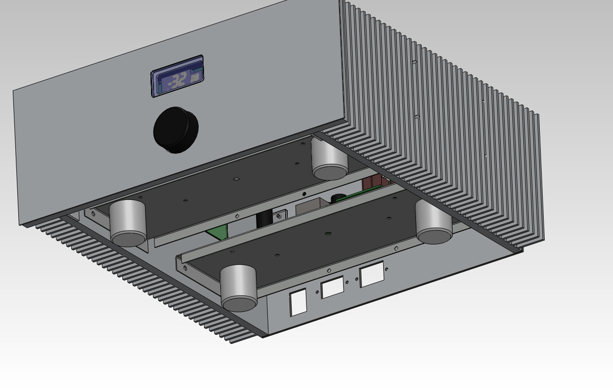

    Не подумайте, что ножки в аппаратуре очень важны для меня. Договорился, что на обмен мне их сделают по эскизу. С резиновым кольцом показалось хорошо, но кольца у меня только из черной резины. Значит просто цилиндр без всяких проточек и приклеить или фетр или силикон?

    Силиконовое кольцо?
    А почему ножки не должны быть важны. Важны они.
    Изделие не должно ёрзать, быть устойчивым и желательно чуток виброразвязанным. Хотя последнее спорно.

    Тогда так http://fr.aliexpress.com/store/produ...712810014.html
    С черными кольцами проще. У нас их завод Белшина делает разного размера.

    13,070
    По умолчанию Re: Конструируем корпус усилителя
    Не вижу смысла делать проточку со стороны, прилегающей к днищу изделия.
    В остальном - без вопросов.
    Красивше. Хотя можно шаебы поставить...
  12. #1911
    13,070
    Так площадь опоры же снижается.
    Приведу пример.
    Допустим дно усилителя из сравнительно тонкого материала, 0,8...1,0 мм. И трансформатор скажем 5 кг.
    Если площадь опоры ножек мала, при транспортировке дно выгнется. Это у меня был такой реальный случай.
    В общем в этой проточке не вижу ничего полезного, кроме вреда.
    Конечно так.
    Однако красивше смотрится с небольшой проточкой. И не очень-то велика будет разница в жёсткости на диаметре, скажем, 55 и 48 мм.
    Приведу пример.

    Помогите закрыть вопрос с ножками. Нашел кольца из белой резины диаметром 55 мм. внутренний диаметр 30, толщина 4 мм. ( стоят в фильтрах для воды ) Вот такой чертеж получается под них.

    Сделайте под кольцо по крайней мере 56 и 29 размеры.
    Я бы добавил что-то, до общей высоты 12-15 мм.

    Под кольцо я миллиметр накинул. Ножка будет крепиться к боковому радиатору ( от сварочных диодов, так что это еще отдельная история ... ), поэтому между ножкой и радиатором будет еще шайба диаметром 10 - 12 мм и толщиной пусть 2 мм.
