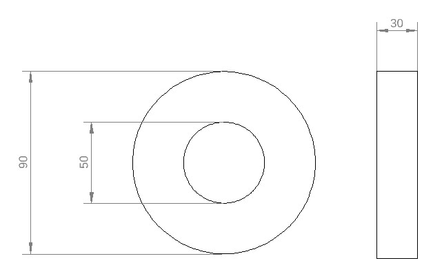

    Спрошу здесь. Есть тороидальный трансформатор без вторичных обмоток. Только первичная и, как я понимаю, экранная. Сопротивление первичной - 70 Ом. Как определить габаритную мощность данного трансформатора ? Размеры +/-2мм на картинке.Нажмите на изображение для увеличения.
    Кроме габаритов нужно знать количество витков и сопротивление первички.
    А также допустимую температуру перегрева и условия охлаждения.
    Около 200 Ватт
    Судя по этим габаритам это скорее 50-80 ватт А может вообще 30-40. Сопротивление певички надо знать, это главный параметр
    Да, допустимый перегрев и условия охлаждения важны, но для габаритной мощности самого сердечника важнее всего индукция насыщения.
    Там же написано - 70 Ом. На мой взгляд первичка не соответствует сердечнику и намотана либо проводом "какой был", либо для какого-то узкоспециализированного изделия.
    Не заметил. Тогда всё просто 30-60 ватт . В зависимости от допустимого перегрева и КПД
