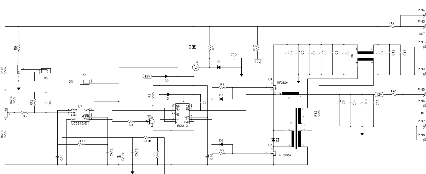

    Здравствуйте !
    Заранее огромное спасибо !

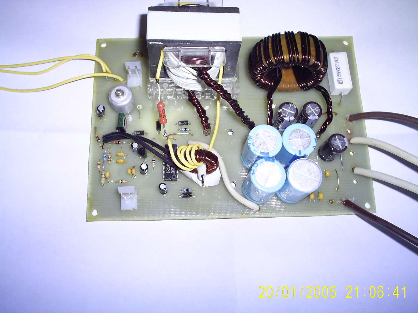

    Отчет о проделанной работе))
    БП для 200 ваттного холтона в сабвуфер.

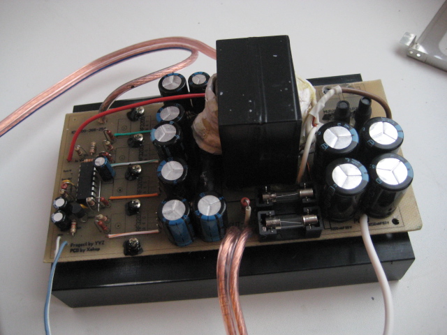

    02.08.2008
    5
    Moi preobrazovatel dlya usilka Korolkova na IR2010 s vozmognostu raboti na 1 ohm.V preobrazovaele stoyat 16 HUF75339P3 ,8 diodov FES16DT, i na vihode 8 kondensatorov po 4700 mf na 80V,po vhodu 16 po 2200 mf na 25V.Vihodnaya napruga +-70 ot 13V vhoda.V kachestve driverov mosfetof stoyat MC34152 po odnoi na 8 shtuk.Vtorichki transov posle diodnih mostov zaparalelini.Transi motalis v pervichke 20 provodov po 1mm,vtorichka 10 po 1mm
