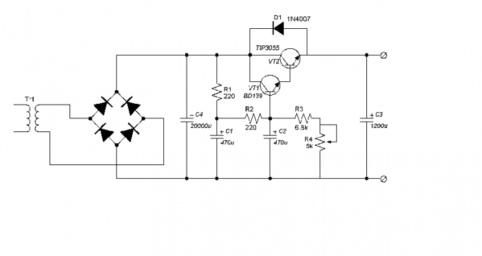

    Всем привет! Господа форумчане, подскажите как быть... собрал версию 69 года, поместил в корпус... в колонках фон 50 гц... выношу транс за пределы корпуса, фон пропадает... как поступить, трансформатор в кожух пихать или с землей разбираться?

    Питание стабилизированное?
    Не стабилизированное, но фильтрованое, ниже схема
    Какой у Вас транс? Скорее всего нужно будет делать кожух.
    какой тип трансформатора тор, броневой...?
    Трансформатор - тор
    Все провода свиты в косички?
    Да, конечно, кроме экранированных на входе.

    Значит наводится на плату, что конечно странновато для тора, но похоже только экран спасёт.
    А корпус железный? Прорези между выходными разёъъмами есть? А то может на него наводится, см http://www.audiomaniac.narod.ru/roma...manoff-sch.pdf справа внизу
    не... у меня алюминиевый корпус, но на будущее учту, спасибо за инфу...
    решил плясать от кожуха для транса, а там по результату
