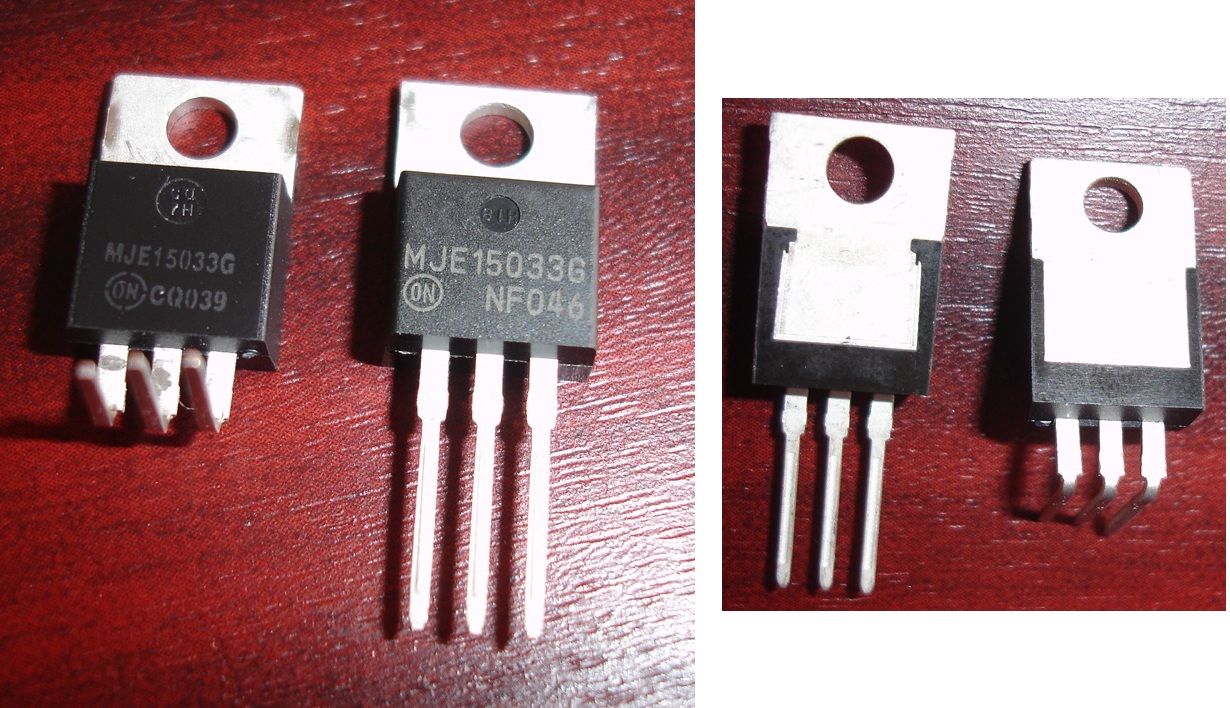

    Есть вот такие MJE15033G купленные в разных местах (Платан и Мега-Электроника). Первый, тот, что с загнутыми контактами - загибал их я, были тоже прямые.
    Работоспособность таких проверена в усилителе.
    Второй меня немного смутил другим видом маркировки. И еще у него странные ноги, с продавленной канавкой (см. фото)
    Вопрос собственно, оба ли настоящие?

    Shine on you crazy diamond

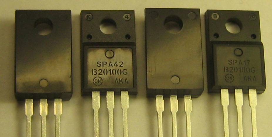

    Задачка выходного дня Какие из диодов оригинальные, а какие фуфло?
    Моя система: AMD K2-350->USB->China transmitter->Альпинист-2(все кандёры заменены на Black Gate)
    Питер: http://www.liveinternet.ru/community/1148378/post125261680/
  7. #1886
    По умолчанию Re: Фуфло?
    Голосую за первьіе 2 парьі, мое мнение - оригинал
    третья пара смущаетЬ
  8. #1887
    16.01.2009
    2,921
    Я от ON только такие, как самые левые, всегда видел.

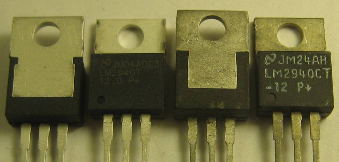

    Но это еще что...
    Вот на снимке якобы Нешнл, был на 100% уверен, что обычные транзисторы, особенно те что справа, и никакие не лоу-дроп стабы.
    В крайнем случае думал что таки стабы, но обычные...
    Ни фига подобного! Испытания показали, что это исправные и нормально работающие лоу дроп аут стабы!
    Даташит в аттаче , ессно настоящий
    Блин, китайсы чудеса творят!

    Как по мне Игорь, так справа левак явный.
    Я не понял, что наоборот?
  12. #1891
    13,070
    Привет!
    Да оно всё левак, конечно. Но что изумительно - это работающий левак.
    Я стендик соорудил, фтыкал-смотрел... Для моих целей годится.

    Первый неплохо сделан, по крайней мере на вид.
    Я все время смотрю на торцы подложки.
    Обычно они медные, ну какие-то красноватые.
    У твоих все белые без красноты.
    У scarp торцы красные.

    по полиграфии ставлю на зеро)))
    тобиш центр оригинал, хоть и нифига не видно, но похоже на резанные буквы как на оу...

    На самом деле, во всех трех корпусах одинаковые кристаллы, вот их ВАХи:
    Хотя, конечно, самыми "настоящими" кажутся первые, в таких корпусах выпускала свои приборы Motorola.

    Так я не понял - что все три левак???
    До 10А даже с даташитами совпадают.
    В чем прикол?

    Fusion, Не, все три - правильные.
    Прикол в том, что производители выпускают приборы в незадокументированных корпусах. И чаще всего в этом замечен как раз On Semi.

    Ну спасибо, успокоил
    Я писал пост о том, что по моему это все не левак, но подумал, что подвох и стер.
    Все таки по подложке пока с точностью до 70 процентов можно определить.
    Скупятся китайцы на медь (пример Игвина подтверждает это).
