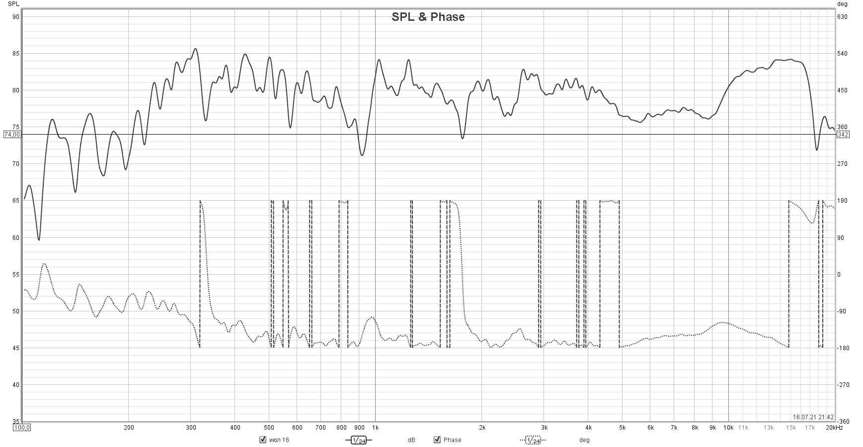

    Дед Пентод, на днях измерю их в маленьком корпусе. Хотя для себя решил их в щите использовать (небольшом, там же сбоку и ВЧ будет, снизу НЧ в ЗЯ (тесном).
    Сегодня мерил ММ-вариант (два динамика рядом вертикально, включены последовательно) и ничё не понял по АЧХ, с двумя кривее чем с одиночным (так показалось).
Название:	DQ30TZF-05_SPL_49см_MM-вриант_Динамики последовательно_Баффл 26х40см.png
ID:	400909 Нажмите на изображение для увеличения.
Название:	DQ30TZF-05_SPL_50см_MM-вриант_Динамики последовательно_Баффл 26х40см_REW.png
ID:	400910 Нажмите на изображение для увеличения.

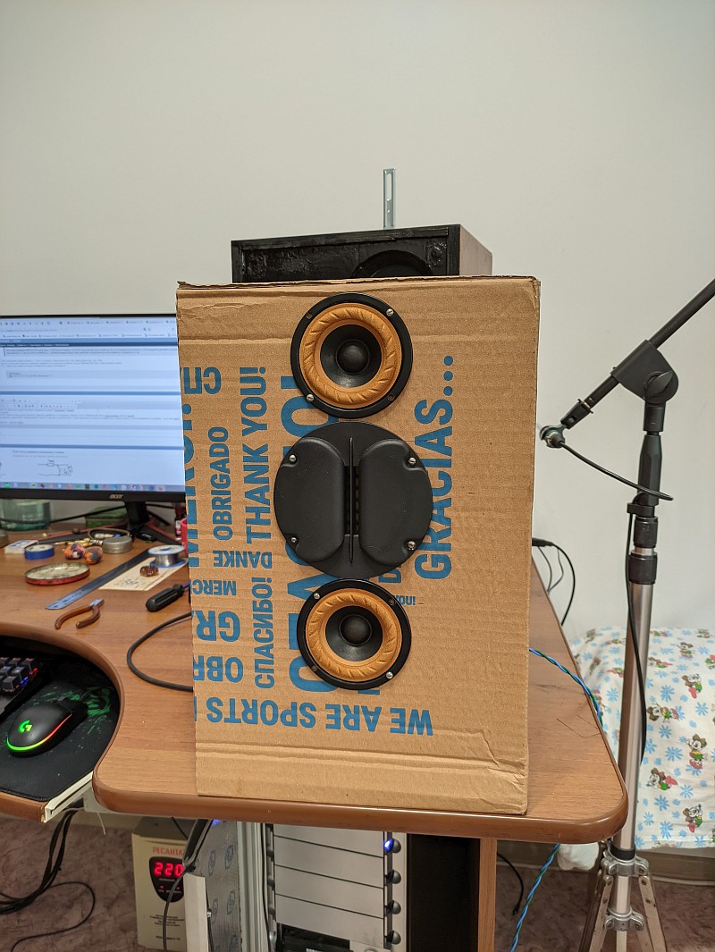

    По умолчанию Re: Тесты, измерения, модификации головок.
    Есть возможность цифрокросс освоить быстро для прикидок таких?
    Не, не работал с цифрокроссом (берингер dcx 2496 не в счет, да и продан уже), все в "аналоге" до этого делал, если коротко, в чем суть метода (наверняка есть ссылки, описание)?
    ---------- Сообщение добавлено 12:09 ---------- Предыдущее сообщение было 11:59 ----------
    Если включать вот так рядом, то валить нужно от второго порядка на 2кГц. (примерно; это проверяется перемещением микрофона на белом шуме с контролем гребёнки глазами по экрану) Либо валить только один.
    Ох, не пойдет так низко пилить их, т.к. пищалку (Hi-Vi RT1C-A) планирую рядом с ними поставить, а её резать надо с 4,5...5 кГц и высоким порядком (>4), ниже по частоте она шелестит, на обычном музоне почти неслышно, на хоре хорошо заметно и на фортепиано/рояле. Надо будет экспериментировать, попробую их разнести от пищалки и классический МТМ-вариант испытать и вариант, пишалка сбоку, с реальной пищалкой рядом АЧХ уже другая (у этих Хи-Ви хитрый профиль переднего фланца, этакие "губы" рельефные выпирают).
    ---------- Сообщение добавлено 13:38 ---------- Предыдущее сообщение было 12:09 ----------

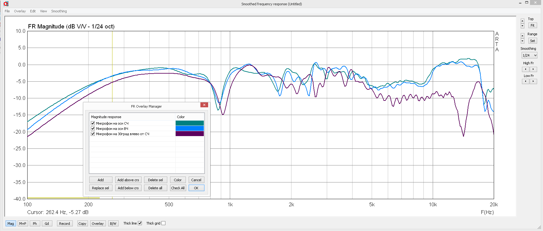

    Это измерения ММТ-варианта, пищалка стоит рядом с СЧ, микроофон на 50см:
    от 0 до 30 град:Нажмите на изображение для увеличения.
Название:	SPL_DQ30TZF-05_MMT_Баффл 26х40см_Mic 50cm_0-30deg.png
    0 град - отдельное измерение на оси с фазой: Нажмите на изображение для увеличения.
Название:	SPL_DQ30TZF-05_MMT_Баффл 26х40см_Mic 50cm_0deg.png

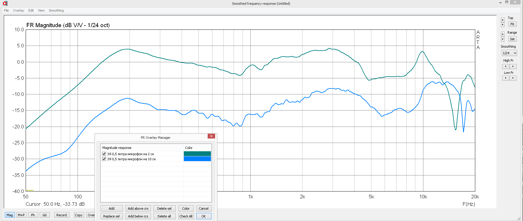

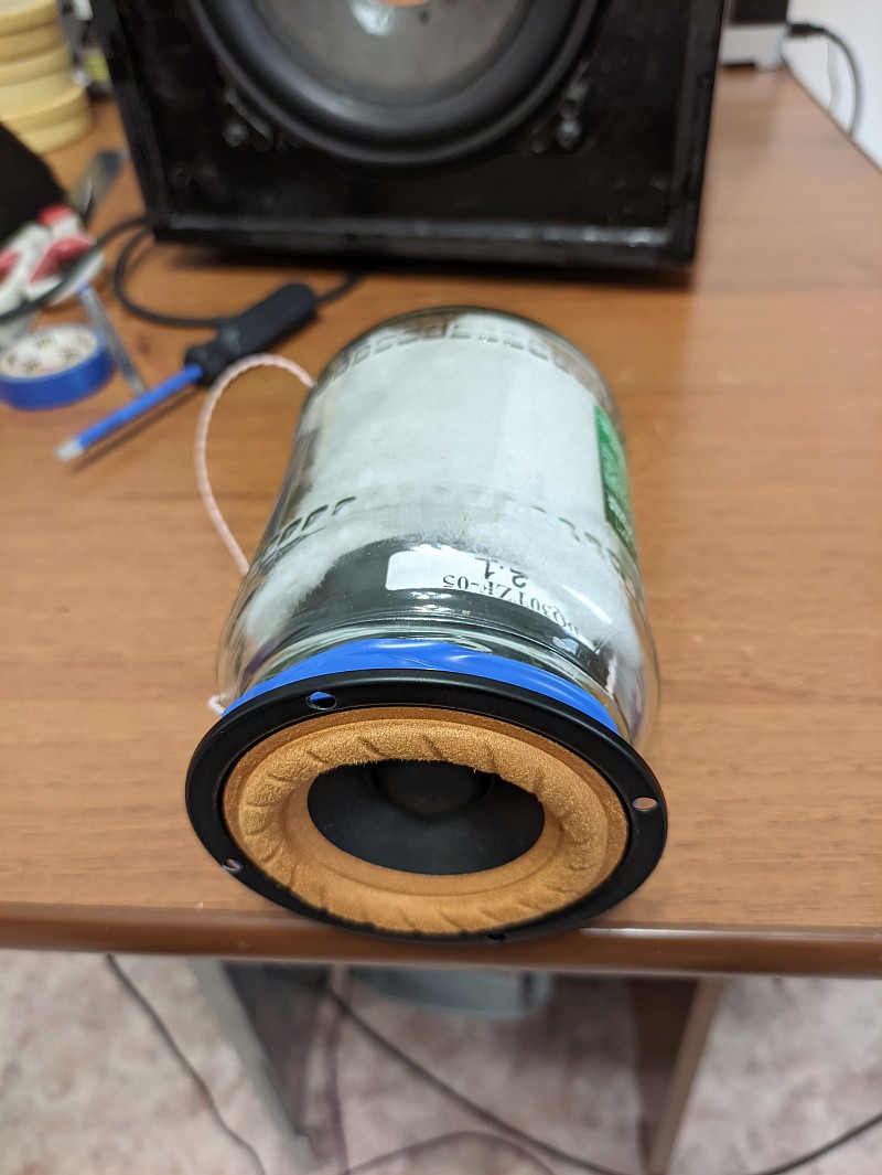

    Дед Пентод, измерил в банке из под огурцов 720мл, меньше не нашлось . С учетом вытесненного объема около 0,5 будет, где то так + синтипона кусок приличный такой влез - 16х27 см.
ID:	400946 Нажмите на изображение для увеличения.
Название:	SPL_DQ30TZF-05_2 cm_10 cm.png
    Архив с АРТА-вскими пирами:AudioLAB в ЗЯ 0,5литра.7z

    Ну и итоговые измерения DQ30TZF-05 - вариант исполнения как МТМ. Пищалка огромная и видок забавно-идиотский получается Сюда бы что то поменьше раза в три, но пусть так, все равно делать так не планирую (чисто спортивный интерес).
Название:	SPL_DQ30TZF-05_MTM_Баффл 26х40см_Mic 50cm_0-30deg.png

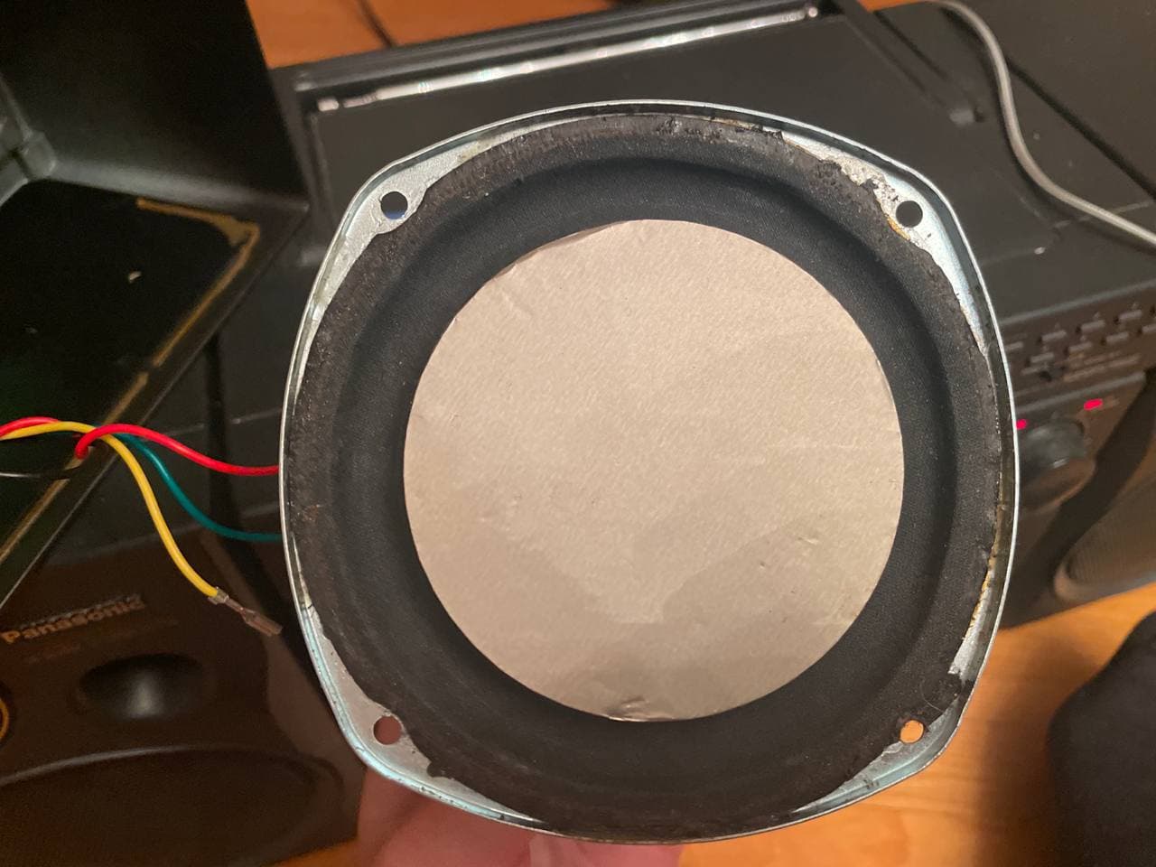

    немного не по теме, но продублирую из ремонта свой вопрос...
    Есть идеи чем растворить клей центрирующий шайбы у eas-12pl258s? - мид-бас техниковский, даже отклеив подвес попытки найти центровку без призвуков не увенчались успехом... А ацетон и 646 (впрочем, не факт что не "выдохшиеся") не взяли шайбу.
    Вначале там вообще было дело в подводах, поменял - стало почти хорошо, но день послушав понял что ошибся, и проблем оказалось две...
    Можно попробовать 647, Р-4, сольвент или коктейль из них. Но если там эпоксидка - тогда только аккуратно греть феном с узким соплом. Греть очень локально и периодически, чтоб охлаждался магнит.

    Если супер клей, цианокрилатный, димексид в аптеке, попробуйте!
