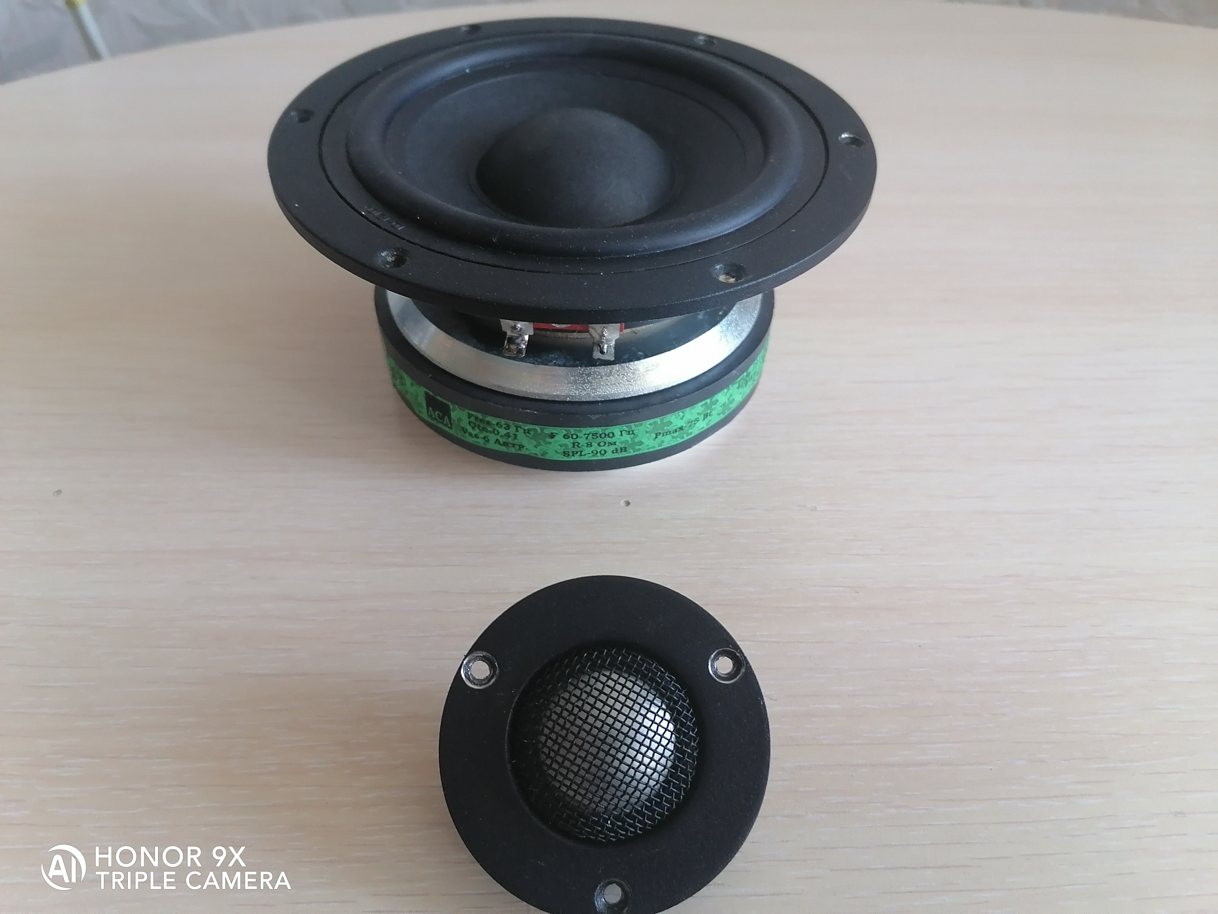

    По умолчанию Re: Минимонитор Асалаб 5+1

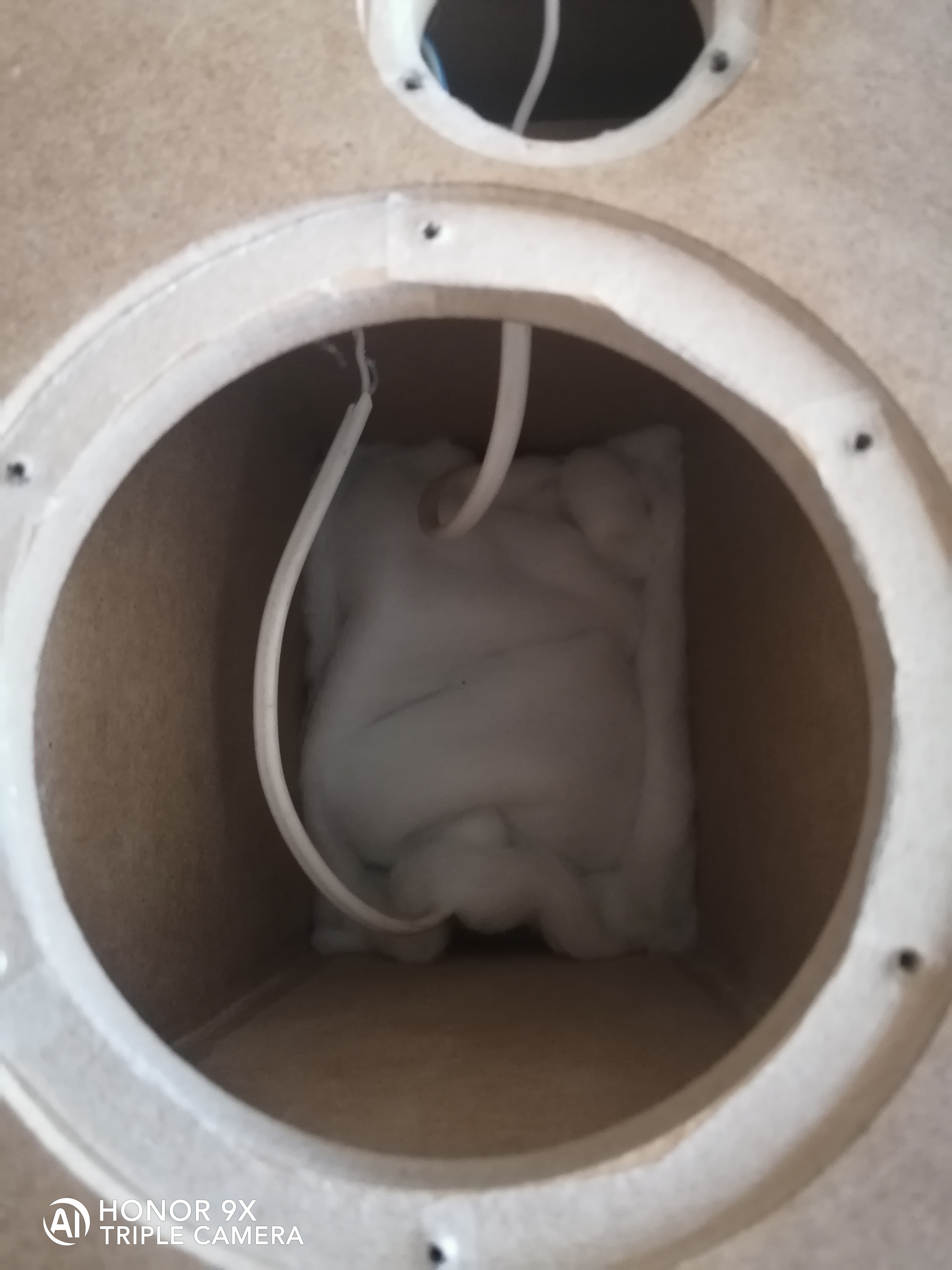

    Приветствую форумчан.Вот и я собрал данный проект Алексея Александрова.В этот раз мне пришлось ждать вообще не долго,19 декабря этого года я им написал,29 марта пришел счет на динамики,оплатив 5600р за динамики+168 комиссия сбербанка.И 1 апреля мне их отправили Сдэком до меня,доставка была 500р всего.
    С фильтрами было еще все раньше,их я заказывал у автора проекта за 2000р.А корпуса мне сделал Николай Кудряшов с Санкт-Петербурга за 2500р.
    Сборка акустики прошла вообще быстро,но столкнулся я с тем,что маленькие корпуса на много сложнее склеивать чем большие ас,того же автора.
    Долго думал чем их обделать,шпона нет у нас в городе,красить я не умею нормально.В процессе сборки фильтров вообще сделал по феншую.

    Даже совпало с размером отверстия под нч динамик,чтоб фильтр можно было вытащить с корпуса,он туда спокойно проходит.Установил его на заднюю стенку к терминалу,и закрыл его синтепоном по размеру как в проекте.

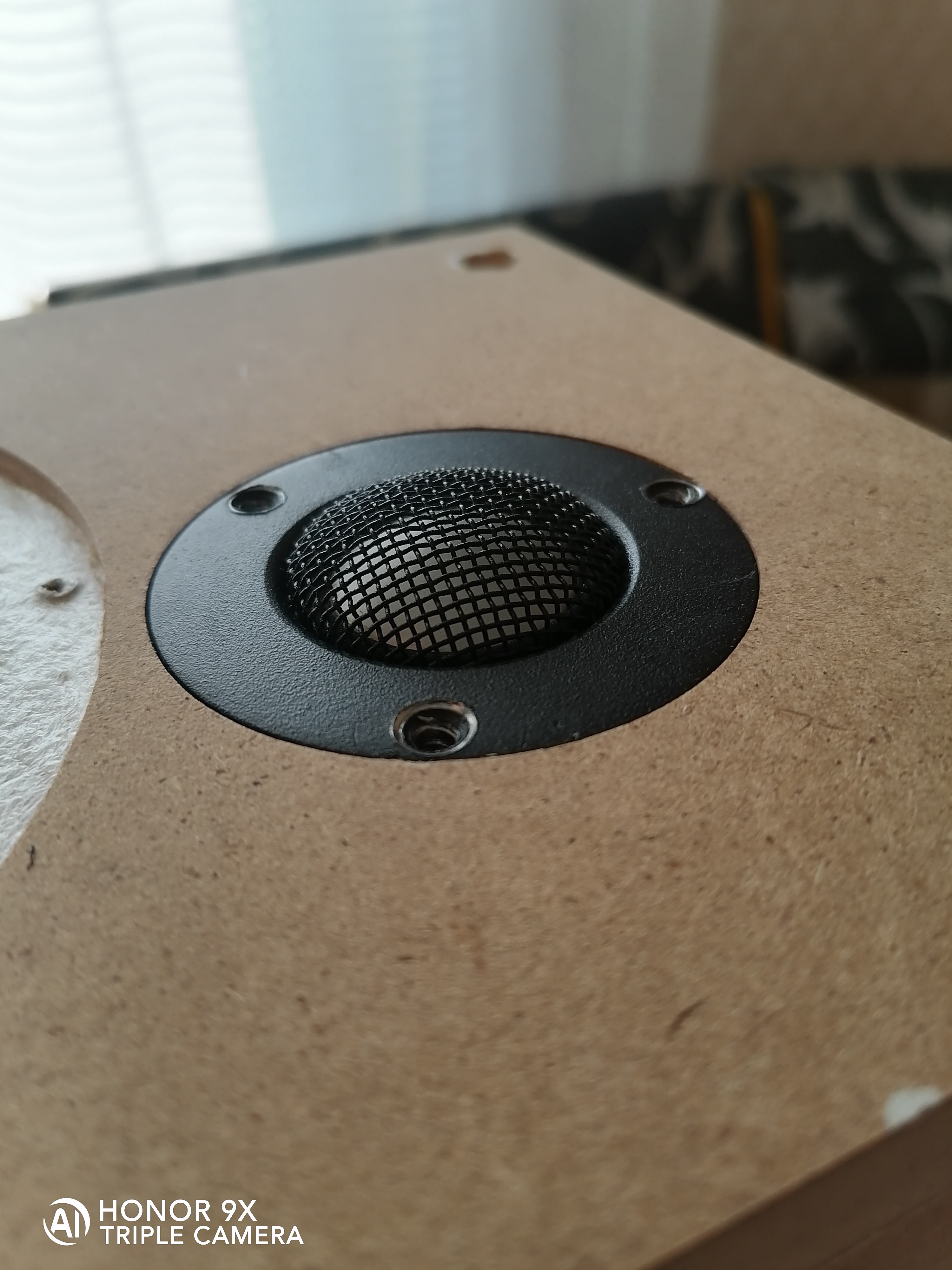

    При установке ВЧ динамика,столкнулся с тем что он начинал выпирать за корпус,т.е не сидел на посадочном месте из за клея,который был на флянце ВЧ динамика.Я взял дремель и сточил все в акурат,заранее закрыв сам динамик изолентой.
ID:	397950 динамик с клеем.
    и вот я потихоньку все сточил.
ID:	397955 Нажмите на изображение для увеличения.
    И вот сел как надо.

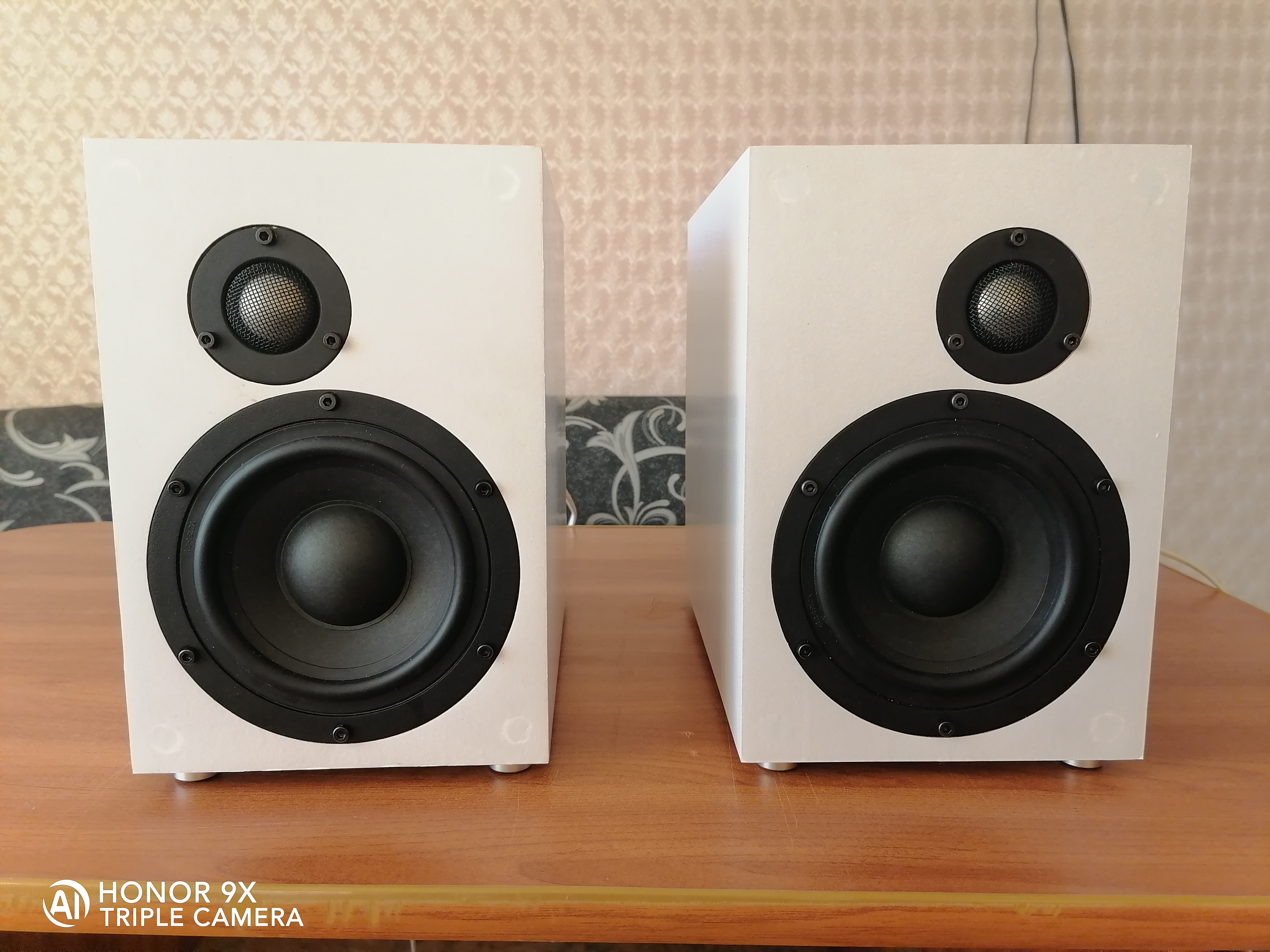

    Решил обклеить пленкой и прикупить к ним ножки с али.Также есть у меня и грили к ним,но я пока не стал их ставить,как говорится пока любуюсь так,дочка не достает до них,так как стоят на АС 8851.
    Также купил и бананы к ним и крепления для грилей и стойки в метр высоту.Со стойками пока не занимался,как соберу выложу фото.
    И вот результат.
    Звук меня порадовал,я просто кайфанул от их баса,спасибо автору проекта,мое почтение.
    И вот результат.
    По началу я гонял их с муз центра айва,но и он их не раскачивал.В планах у меня взять ресивер.Пока для проб я купил се цап с али Prozor M300.
    Раскачивает он их на полную..подключал совместно с восемь восемь пять один,звук отличный.
