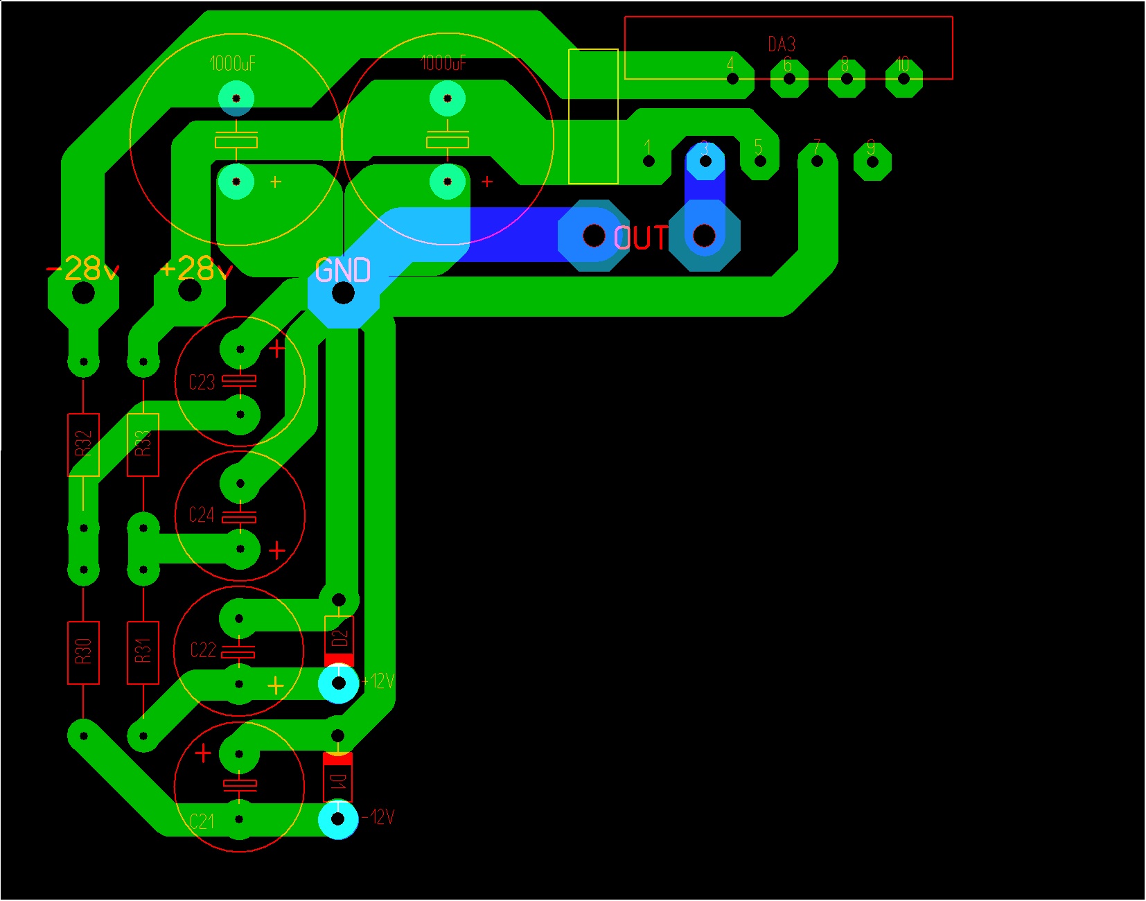

    Здравствуйте!
    Переработал питание. Просьба всем посмотреть и сказать что не так.

  6. #1885
    Завсегдатай Аватар для dekko
    05.04.2006
    6,014
    По умолчанию Re: Усилитель мощности ZD-50
    Wadim, создай СВОЮ ветку "моя версия ZD-50". Так будет проще, для всех.
  7. #1886
    Давно не заходил
    15.04.2008
    Беларусь Брест
    вот создал новую тему https://forum.vegalab.ru/showthread....-ЛУТ-для-ZD-50
