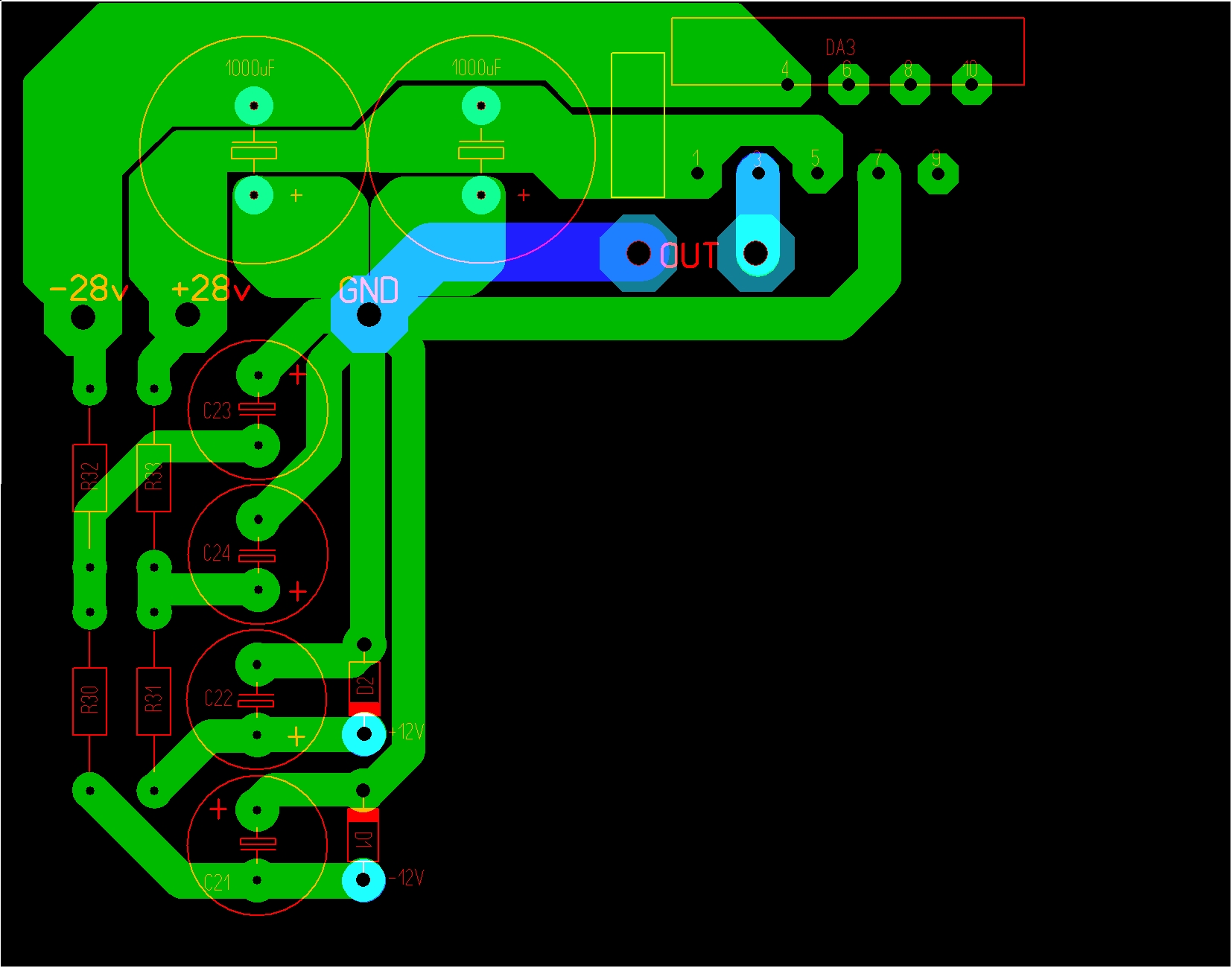

    Здравствуйте!
    Разрабатываю печатную плату для S-AUDIO ZD-50 REV D7.12.108.
    Немного изменил схему, прилагаю во вложении.
    Прошу знающих людей помощи в разработке такой печатной платы чтобы ее можно было без затруднений изготовить в домашних условиях.
    Проектирование виду в Sprint Layout 5.0. Буду выкладывать экспортированный JPG/BMP со следующими условными цветами:
    синий - печатный проводник верхняя сторона платы (установка SMD элементов);
    зеленый - печатный проводник нижняя сторона платы;
    голубой - печатный проводник присутствует как на нижней стороны так и на верхней;
    Выкладываю схему и начало разработанной платы. Какие есть предложения по расположению и трассировке питающих цепей?

    По умолчанию Re: Новая печатная плата под ЛУТ для ZD-50
    Вадим, основное питание делай, как я тебе прислал, так рекомендовал сам автор - NICK

    Объясните пожалуйста чем плохо так как спроектировал я?
    Нужно прочесть обе ветки: "улучшение линейности 3886" и про ЗД50. Без этого никакого "проектирования" не получится.
    Если и после прочтения обоих веток не станет понятно, что в нарисованном не так - заниматься разводкой плат каких-либо усилителей (да и вообще любых аудиоустройств, кроме домофонов), не рекомендуется.
    Вот что написано в PDF:
    "Схема основана на идее композитного операционного усилителя [1], но значительно усовершенствована.
    Частота единичного усиления в петле ОС всего 1мГц, что делает схему не столь критичной к монтажу и улучшает повторяемость."
    А на самом деле не так?
    "Не столь критичной" - это не значит, что можно разводить как угодно.
    Вот и рекомендация Мне :
    "Главным источником искажений являются магнитные поля от цепей питания LM3886, так как они содержат компоненты выпрямленного выходного тока (сигнала). Наводясь на вход усилителя и цепи ОС это приводит к повышению, главным образом чётных, гармоник на ВЧ сигналах (выше 2-3кГц). Для минимизации данного эфекта желательно ставить шунтирущие конденсаторы как можно ближе к LM3886 и минимизировать индуктивность цепей питания."
    А вот емкость необходимо шунтировать пленкой?
    Указанные ветки надо прочитать, там все написано! И еще много таких вопросов, которые сейчас тебе и в голову не придут.
    Вот я переработал с учетом того что есть и о чем пишут получилось вложение
    подскажите для компактного варианта пойдет или нет?
    Делай чувак, даже не ради параметров и велосипеда, иногда охото что то попробовать не покупая заводских плат.
    Делал упрощенную версию на смд все дорожки с одной стороны, пусть не получил ожидаемого но за то опыт. и все равно прикоольней даташита. Прикол в том, что через пол года посмотрел на "идеальную" на первый взгляд разводку и понял - ну вобще как буд-то pdf не читал из ветки zd-50.
