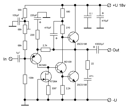

    вот такой апдейт доработал см. вложение:
    нашел в инете аналогичную доработку на радиокоте, только с полевым транзистором, но без "следящей ООС" http://m.radiokot.ru/forum/viewtopic...675&start=2080
    ---------- Сообщение добавлено 21:22 ---------- Предыдущее сообщение было 21:20 ----------
    проблема этого усилителя ... в выборе номиналов резисторов R4 и R8 чем меньше их номиналы тем лучше но падает усиление
    токовое зеркало делает тоже самое только без изменения номиналов этого делителя...

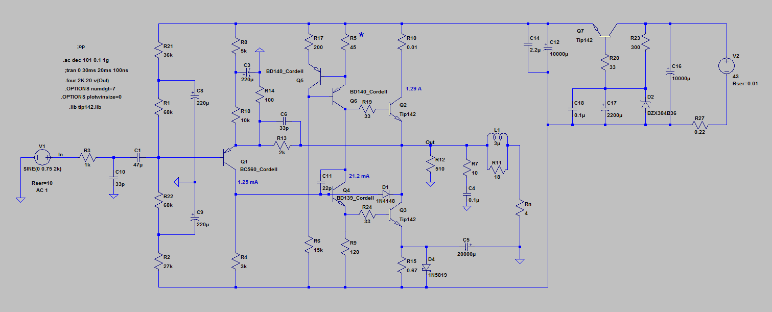

    ...а по другому в этой схеме увеличить нагрузочную способность даже пока не знаю...
    Можно в качестве выходников использовать дарлингтоны (tip142), причём управлять нижним транзистором по методе Семигора/кисы. В этом случае при недостаточном токе покоя нижний транзистор закрывается плавно, без коммутационных искажений - получаем режим Экономичного А (ЭА). Т.е. схема способна работать на нагрузку всего 2 Ома при выходном напряжении 10V (~25 W RMS) и токе покоя всего 1.3 А, напряжение питания 36V. Выходное сопротивление в полосе частот от 10 ГЦ не превышает 0.01 Ом. Термостабилизация обеспечивается размещением Q5 рядом с выходными транзисторами...

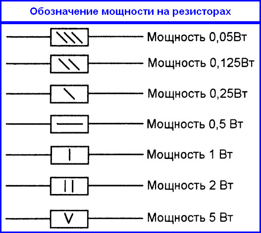

    Ребята подскажите, мощность резисторов на плате 0,25 Вт, пойдет? Или 2 Вт брать?

    SERROST, R9-R13 двухваттники, остальные можно 0.25

    SERROST, номиналы и мощность резисторов указаны на оригинальной схеме, в русском варианте графическое обозначение Нажмите на изображение для увеличения.

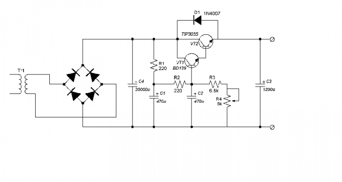

    Доброго времени суток! Господа, подскажите в чем может быть причина. Собраны два электронных дросселя, питают схему 69 года. В одном транзистор VT2 греется в другом нет, совсем почти холодный. Ток покоя одинаков, 0,9 А... напряжение тоже, по 38 В... Греться должен. Что с ним не так, схема простая, ошибок в монтаже нет, работают оба канала нормально, разницы на слух не выявил, что с ним не так?
    Может D1 не тем концом повернут при сборке?

    Проверил... Все ок, оба диода правильно впаяны... Может пробит?
    Надо посмотреть хотя бы по напряжениям б-э транзисторов, а в идеале осциллографом, что творится на базах, коллекторах и эмиттере.
    Может где-то закорочено, что ток мимо транзистора идёт, может и пробит конечно.
  21. #1900
    10.02.2006
    89
    Проверил, пробит диод! mellowman, спасибо за подсказку!
