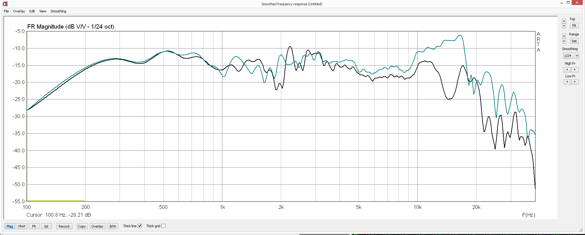

    Промерил свои ВЧ RT1C-A с расстояния 70 см в баффле 40см на 60см:
    Разброс есть конечно, но меня пока и такое устраивает, правда, самый верх заваливают..хотя наверное это Беринджер ЕСМ8000 валит.
    Берингер не новодел, покупался примерно в 2004-м в A&T Trade. Хотя за давностью времен электрет уже мог и "подсесть".

    Andrey Orloff, у меня тоже был разброс.
    Я разобрал полностью, помял пальчиками обе мембраны, собрал и все выровнялось тютелька в тютельку!
    Мембраны изодинамике пальцами мял? Ну ты красавчик)))
    В вашем случае валиво не криминальное. Можно сказать даже, что у вас ровнее. Там дело не в микрофоне. Технология производства мембран такая. Они у них все верх заваливают. Фольга где то 20 микрон и к полиимиду на клей приклеена, толщина полиимидной пленки может достигать аж 40 микрон (тоньше 25 микрон китайцы не поливают) - а это не очень гибко и тяжело. Мы поливаем полиимид 10-20 микрон прямо на фольгу , но 20 микрон алюминий все равно валит верх. Перестает валить только начиная с 14 микрон и ниже. Но это технологически трудно. Фольга не выдерживает нагрузки при поливе и часто рвется. Фольга при этом применяется термообработанная, то есть мягкая...

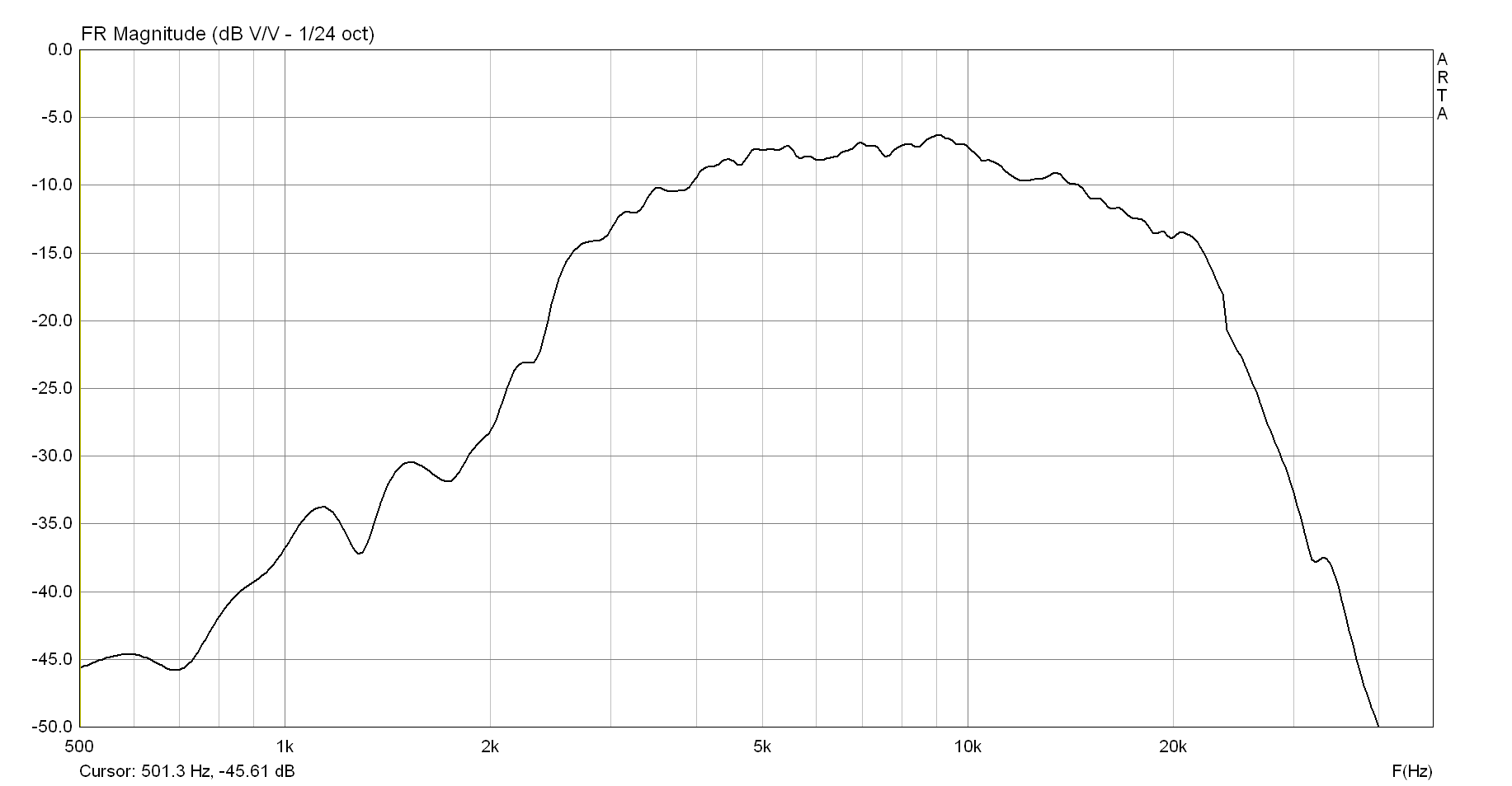

    Так выглядит АЧХ RT1C-A в простыне от HiVi... почти близнецы-братья с вашими АЧХ...
    ---------- Сообщение добавлено 07:16 ---------- Предыдущее сообщение было 07:08 ----------
    В нескольких местах уже видел коррекцию этого спада, резистор в районе 4ом и паралельно конденсатор 0.5мкф, это после основного фильтра.
    0,5 мкф там мало будет. По ходу там 2 мкф могут погоду не сделать.

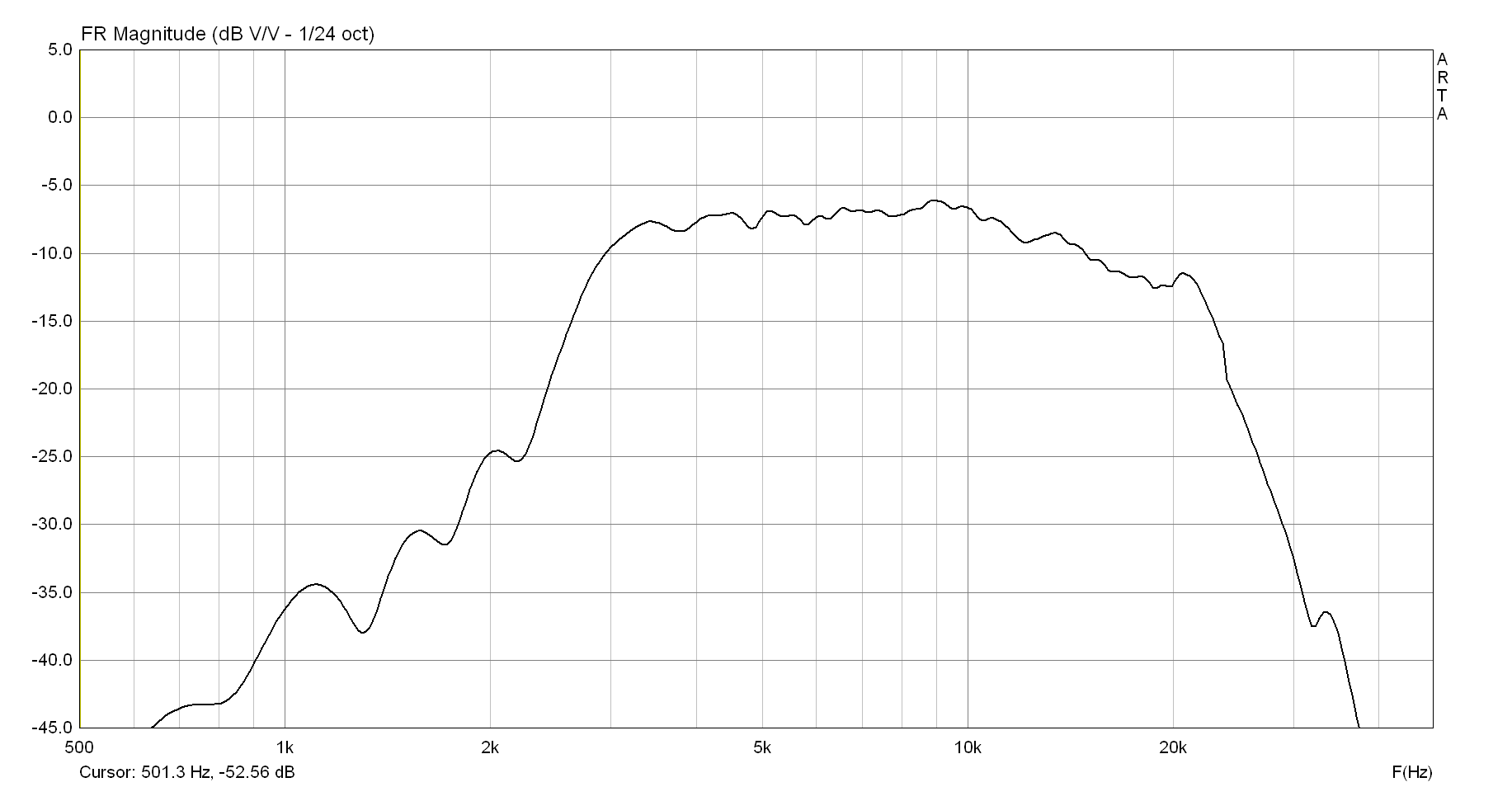

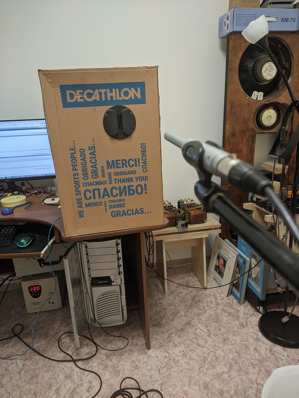

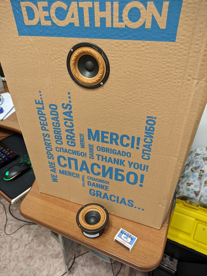

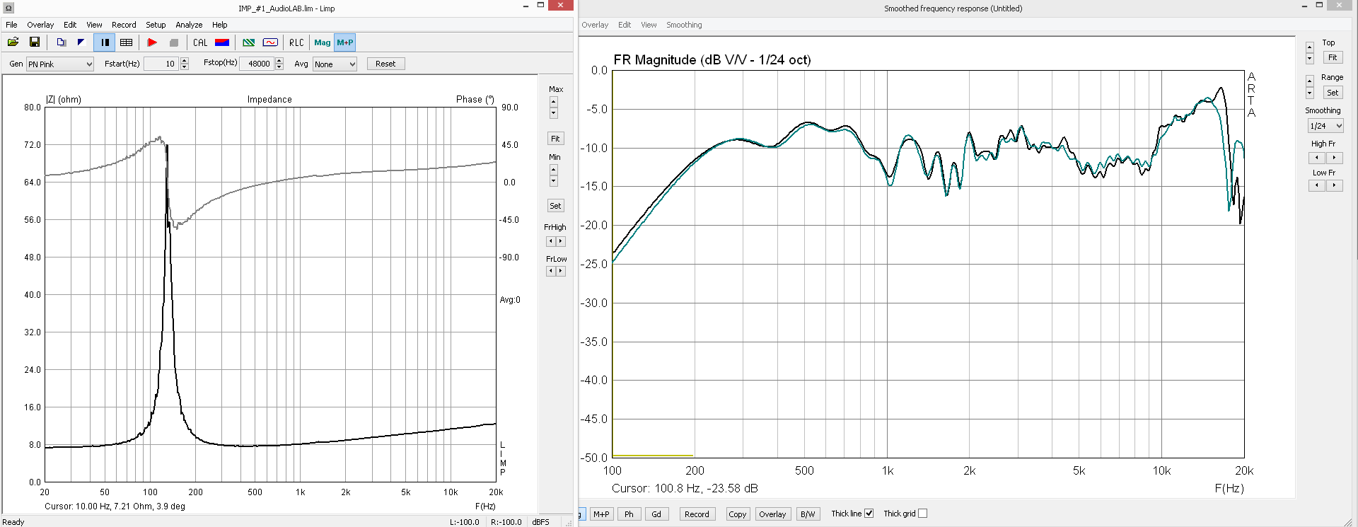

    Получил вот такие широкополосные малышки с Али, 3", подвес типа на замше (или нечто подобное).
    Модель называется DQ30TZF-05, 8-Ом версия, 15 Ватт.
    Измерения АЧХ пары в бафле 40х60 см, микрофон WM-61 (переделан по Линквицу + пред от carbon), расстояние 70см:
ID:	400752 Нажмите на изображение для увеличения.
    Ну что сказать, довольно "ровные" в паре, хотя общая АЧХ по диапазону с горбами и провалами.
    Подключил к УМЗЧ на LM3886 и послушал музыку .. нормально так звучат, довольно чисто и прозрачно .. наверное оставлю и пойдут в качестве СЧ в активную 3-х полоску настольную.
    Диффузор бумага, пробовал капать воду, не впитывает, похоже, что пропитан уже чем то.

    Если отвернуть на 30 градусов, то вверху поровнее?
    Импеданс хороший, я бы сказал, 3" Беймы курят в километре, а файталы поинтереснее в этом плане.
    Интересно как звук под фильтрами в составе.

    Там не все как бы я хотел, нужен завал хоть какой-то сверху. Но ничего, фильтрами не запрещено додавить.
    Вид интересный у них.
    ---------- Сообщение добавлено 13:19 ---------- Предыдущее сообщение было 13:17 ----------
    По поводу самого низа.

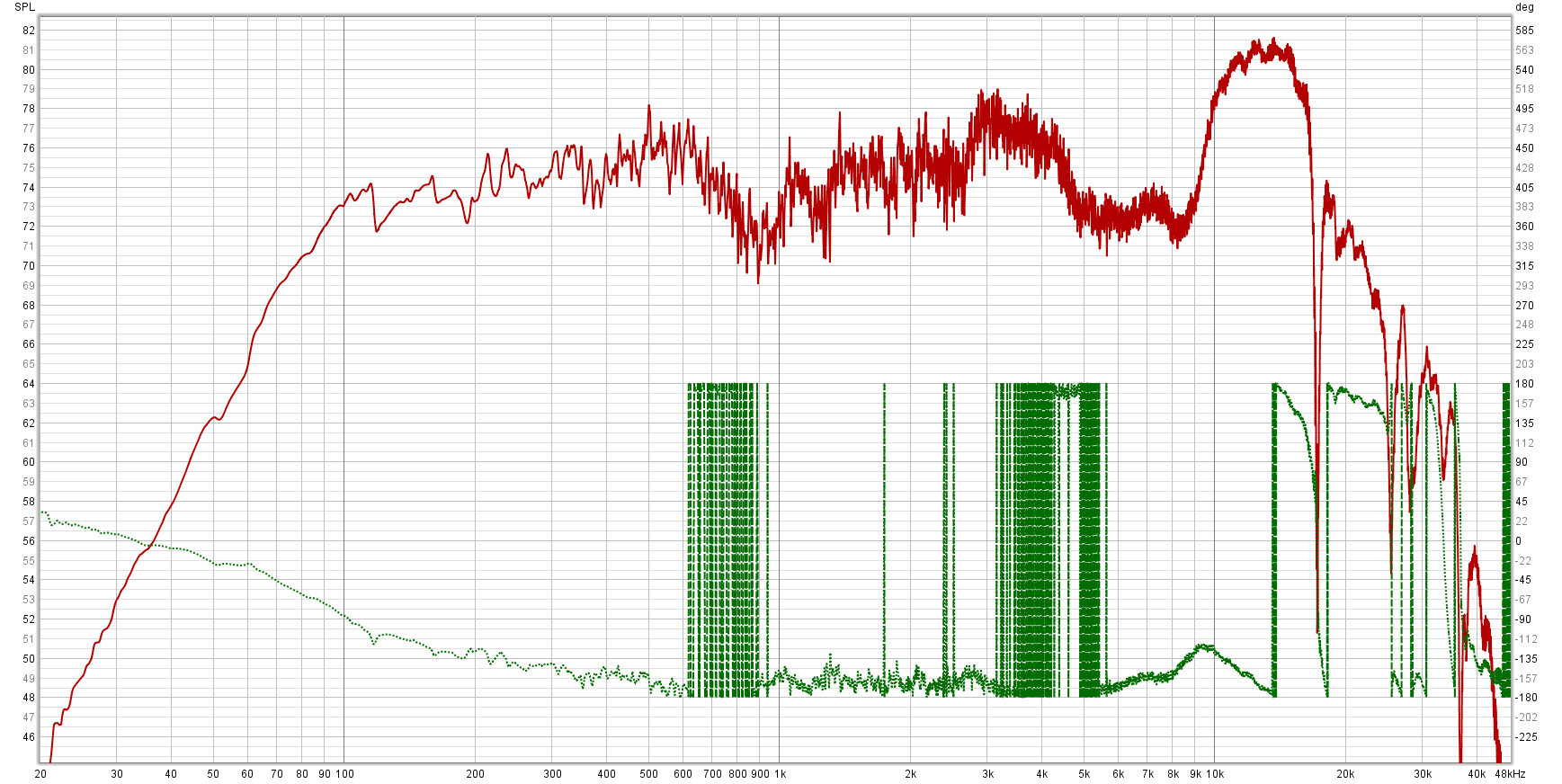

    Покажите, пожалуйста, АЧХ с 10см. Окно при этом как можно позже закройте.
    И искажения с 30см (если мик позволит, если нет, то с метра) при вольтах 4х, или даже шести на клеммах.
    ---------- Сообщение добавлено 13:23 ---------- Предыдущее сообщение было 13:19 ----------
    Прогоните медленным свипом (есть в REW) на максимальной громкости. Нет ли резонансов и дребезга. Это, пожалуй, самое первое, что следовала бы сделать.

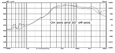

    Вот АЧХ на 0 и 25 градусов (градусы примерно)Нажмите на изображение для увеличения.
    ОК, самому интересно стало, завтра постараюсь их обмерить на искажения, благо, микрофон позволяет, т.к. переделан по Линквицу (дорожка перерезана) и пред.усилитель выполнен по схеме carbon (следящая связь с выхода в сток и исток, в итоге напряжения на электродах фиксированы и не зависят от выходного сигнала (ну, в разумных пределах). Как итог - низкие искажения - подобным микрофоном в упор динамики с ЭАОС мерю, для домашних мощностей хватает.

    А если серьезно, то по виду точно похож на бумагу, думал их это .. Воробьёвкой пропитать, но видно обломс.
    ---------- Сообщение добавлено 18:11 ---------- Предыдущее сообщение было 11:42 ----------

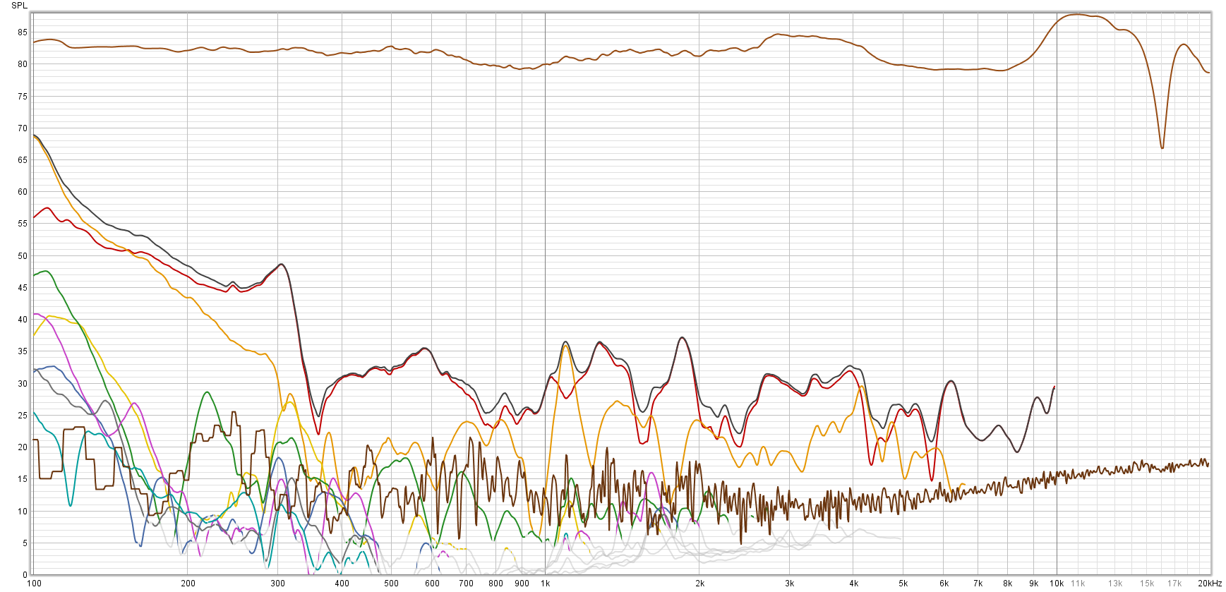

    Прогнал, вроде нету ничего постороннего. Громкость ограничил 3,5...4 Вт, иначе очень громко, а
    дома лежачие больные (тёща, не ковiд)

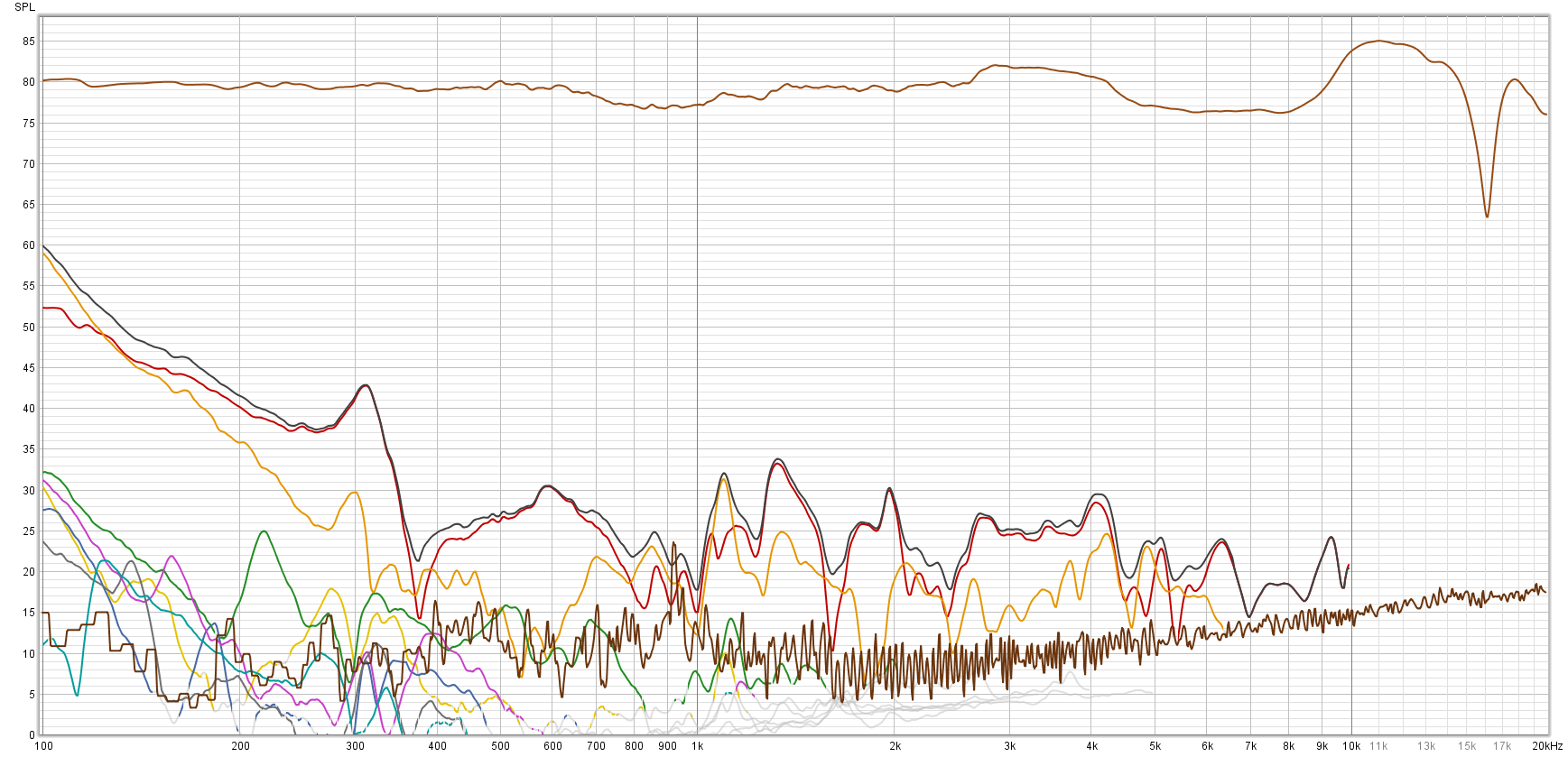

    Вот так пойдет?
    С REW не работал плотно, поэтому не совсем понятно, что такое:

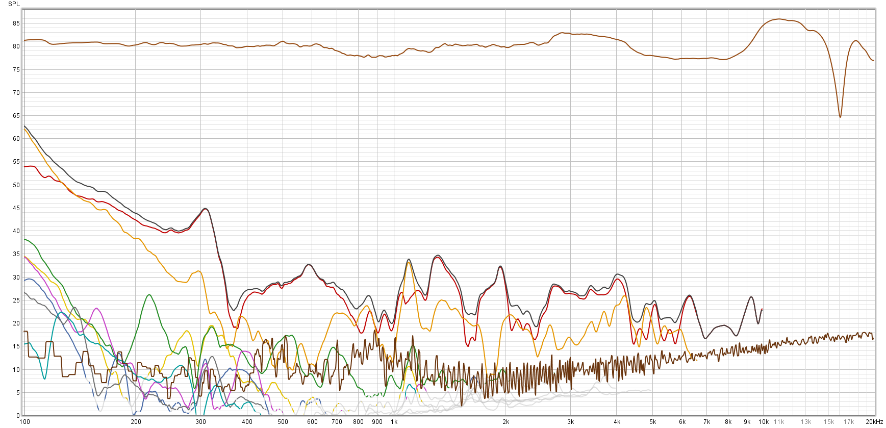

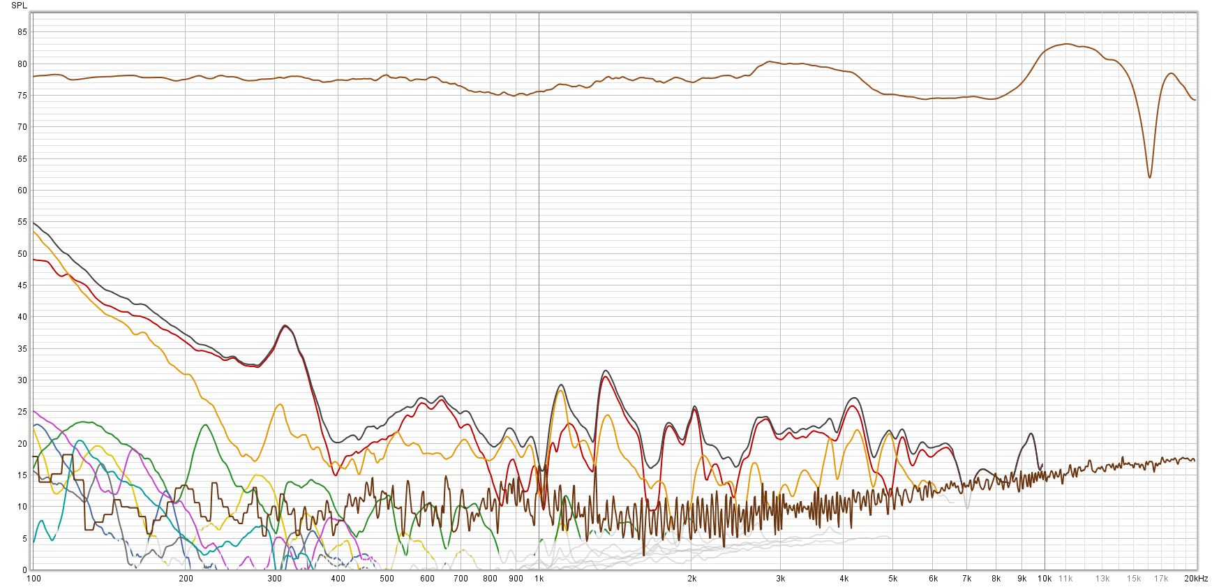

    THD измерял с 5 см, Length 4M, ниже картинки при напряжении на клемах: 5,26Vrms/4,17Vrms/3,72Vrms/2,96Vrms
    В прицепе архив с REW-скими измерениями (файлы *.mdat)
    Audiolab_REW_ALL_THD_5см_АЧХ_10cm.7z

    Использую ARTA в связке LspCAD/VituixCAD, но итог сведения в обеих кадах не совсем совпадает с натурными измерениями итоговой АС (часто НЧ диапазон оказывается "просажен" относительно СЧ-ВЧ, и приходится повторно результаты корректировать). Може REW в этом плане стабильнее? Хотелось бы обмерить динамики, сделать модель и получить сразу соответствие симулированной и измеренной АЧХ, пока такого нет, приходится пару раз перемерять, что несколько напрягает..
  17. #1876
    13,865
    По умолчанию Re: Тесты, измерения, модификации головок.
    Нет, я уличил REW в додумывании в нижнем диапазоне. Независимо от условий REW показывает стабильный и красивый результат.
    Я вам так скажу
    и это хорошо. В домашних измерениях с нижним диапазоном должно быть непонятно, иначе, если принять измерения баса за достоверные, вы испортите себе вкус и представление о том, как должно звучать. Почти все колонки в магазине сделаны специально без баса для квартир, чтобы у клиента не возникло желание обработать помещение.
    Я беру измерения АРТЫ примерно от 800Гц и выше. Все что ниже, либо измеряйте на улице, либо симулируйте/пришивайте ближнее поле.
    Если про слуховой контроль, то ищите баланс между наполненностью соком, и готовностью лечить помещение.
    ---------- Сообщение добавлено 15:41 ---------- Предыдущее сообщение было 15:39 ----------
    Вот так пойдет?
    Пробовали в разных коробках измерять? Вот тот провальчик на 1к подлечить бы размещением, хотя и так можно.

    Andrey Orloff, а Вы можете измерить ачх в 0.5л боксе с синтепоном (можно взять банку,магнит должен пролезть,у беймы пролазит)интересно со скольки низ начинает валить в 0.5л
    еще лучше 0.2л если есть возможность
