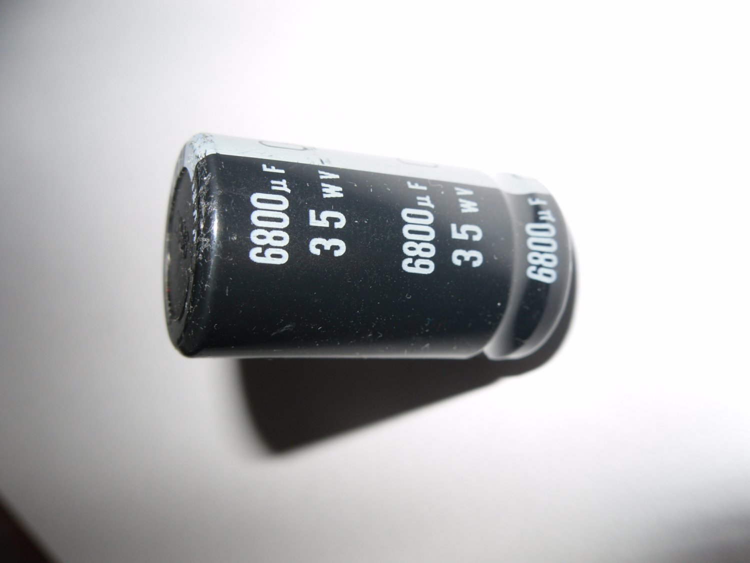

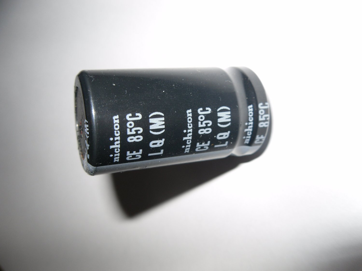

    Принёс мне друг всякого битья и умерший техники и я оттуда надёргал всякой всячины, в том числе вот это:

    Хотелось бы узнать на счёт плёнки, что это за серия такая была у вимы?- сейчас у них другие серии совсем, стоит ли эти применять в аудиотехнике?
    И что это за тип- лавсан или полипропилен?
    Электролиты планирую применить в блоке питания, пойдут или поискать другие серии...?

    IZELBOR, WIMA серию MKS по моему не закрывала. Поищи на их сайте. В даташите всё будет сказано.
    Электролиты наверно найти сложнее... Но Ничикон плохих вообще-то не делает.
    Именно эти ничиконы довольно посредственны для звука. Стоит потратить немного денег и купить звуковые, если именно для звука.
    Применять или нет данные электролиты это конешно дело Ваше. Интересно сколько им лет?
    Просто допустим Ничикон на современные электролиты дает 15-17 (5тыс часофф) лет нароботки до отказа (см. даташит). При этом это говорит, что изделии может проработать примерно столько, но не сохранять свои высокие параметры. Так что иногда мож имеет смысл нового китаеца поставить
