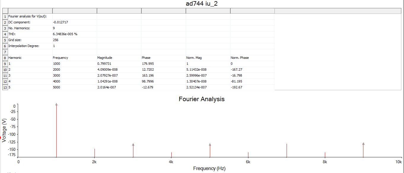

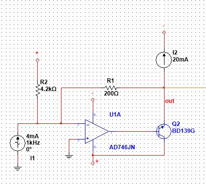

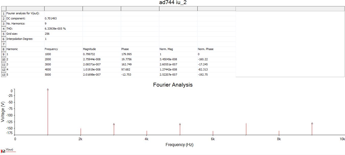

    MikeF, Multisim.

    Я бы забил на симуляцию и делал с компенсацией.
