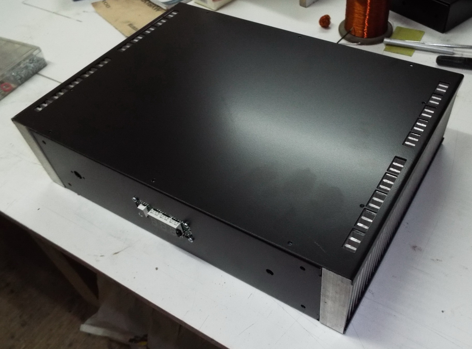

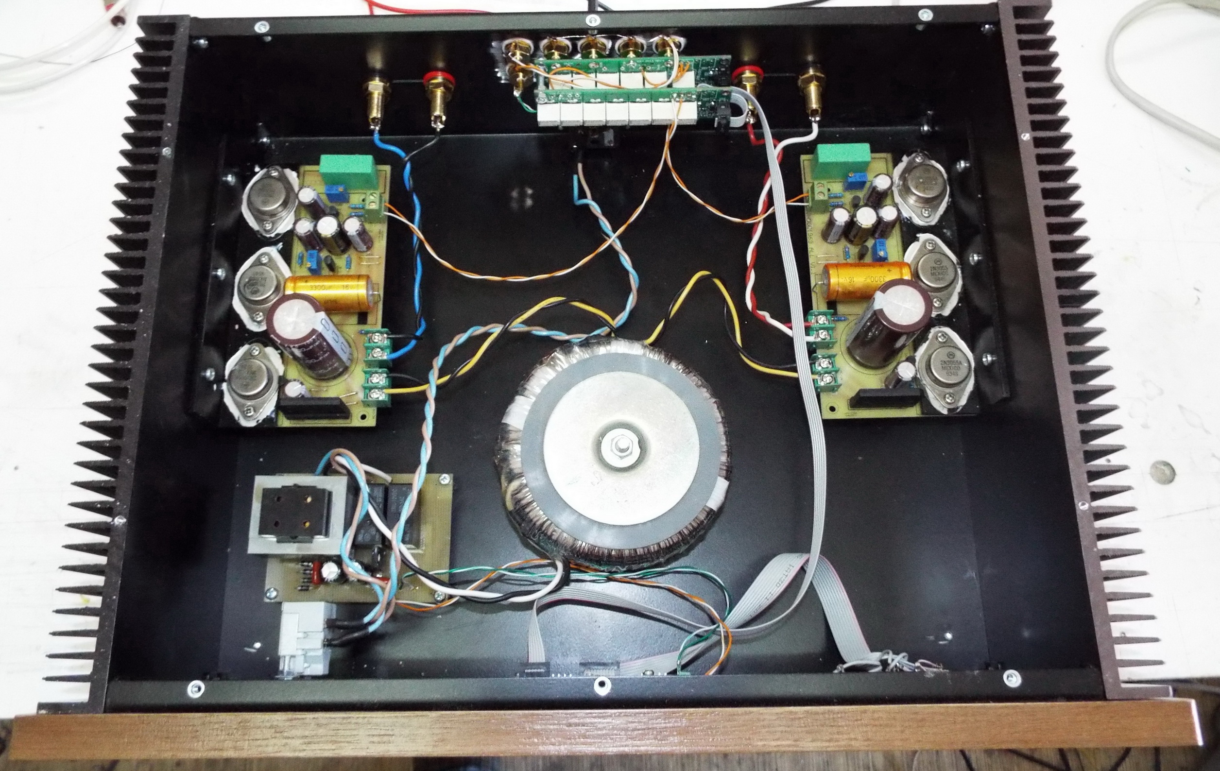

    По умолчанию Re: Конструируем корпус усилителя
Название:	внутри_новый размер.JPG
ID:	262749 Нажмите на изображение для увеличения.
Название:	лицевая панель_новый размер.JPG
Название:	DSCF4266_новый размер.JPG
    Завершил цикл с разработкой и изготовлением корпуса.
    Предыдущие версии с радиаторами наружу сильно впивались рёбрами в руки при переноске. За счет некоторой потери обдува добавил защиту на края радиатора. Надо бы еще добавить вентиляцию на крышке. Перед индикатором стекло 2,5 мм с оракаловской плёнкой.
Название:	DSCF4236_новый размер.JPG
ID:	262753 - это вид с радиаторами без покрытия.

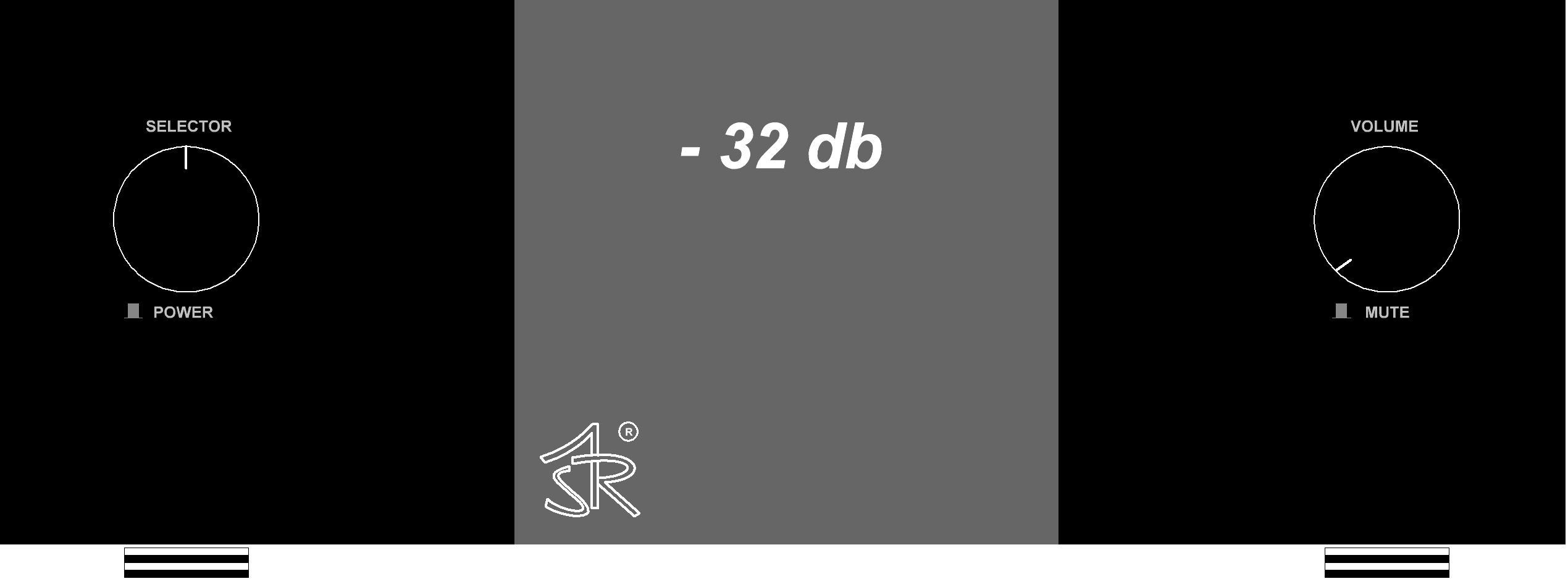

    Привет ВСЕМ!
    Делаю вот такой фасад, для чего, из рисунка понятно. Вопрос возник - как приклеить стекло, основание - дерево, стекло тонированное, надпись ASR должна просвечиваться. Как можно нанести надпись, чтобы она просвечивалась, а потом стекло приклеить, чем?
    Если повверхность лакированная - двусторонняя липкая лента. Не все уверенно держат, чёрный, "автомобильный", например, - уверенно отваливается. Стекло уверенно держал мебельный белый, на вспененной основе. Есть еще и прозрачные ленты.
    Большое и тяжелое стекло садил на лицевую на силиконовый прозрачный герметик(правда к металлу). Тонированное и не очень тяжелое думаю можно попробовать на прозрачный клей.А вот как быть с надписью с подсветкой..(трафарет попробовать на тонированной пленке резать).
    ...Вопрос возник - как приклеить стекло, основание - дерево, стекло тонированное, надпись ASR должна просвечиваться. Как можно нанести надпись, чтобы она просвечивалась, а потом стекло приклеить, чем?
    В том, что на аватарке, стёкла 125х85мм, толщиной 5мм, держатся на нейтральном силиконовом герметике только за боковые грани (т.е. площадь контакта не более 8х85мм).
    От дерева такой герметик отрывается только с деревом.
    В автомагазинах скотч двухсторонний 3М, серого цвета. Есть разной ширины. Под скотч поверхность должна быть под лаком или краской. Или герметик в помощь.

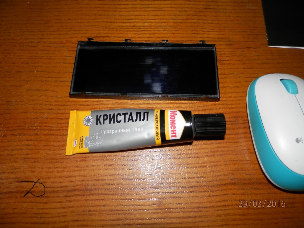

    1950, я бы попробовал фоторезистом нанести надпись на чистое стекло, сверху пыльнуть тонким слоем (желательно из аэрографа) краской для стекла и потом убрать фоторезист(пока не знаю как). Надпись светиться должна или выделяться? Как вариант распечатать на самоклейке не черным тоном, а посветлей, ну надпись оставить белой. Варианты есть, и я уверен, что достичь результата можно, надо пробовать. Кстати, приклеить можно клеем для зеркал типа titan, он прозрачный.
