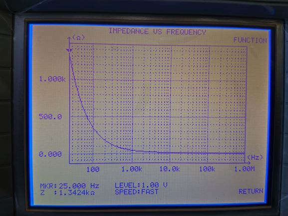

    Годятся ли конденсатори к73-17 для использования в акустических фильтрах?
    Годятся.

    Сообщение от Rus_T
    Годятся.
    Да, мне тоже понравилось.
    Годятся любые исправные, подходящие по емкости и напряжению.
    Нн-но... Есть такой график (не во всех даташитах) - вот на него надо внимательно поглядывать.
    Щас попробую найти этот секретный график...
    Вот, нашел!
    То есть эти конденсаторы на полной амплитуде можно использовать до частоты 50 Гц.
    Аналогичные графики существуют и для других типов емкостей.
    Я ничего не говорю про то, как они "звучат". Я говорю про технические параметры, которые дал производитель - и он далеко не дурак.

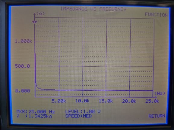

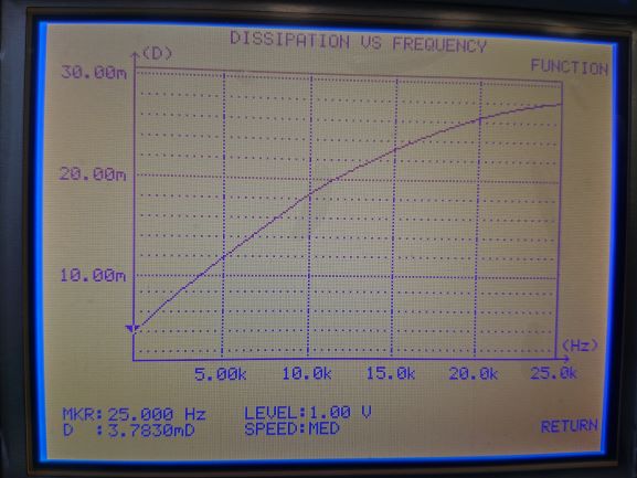

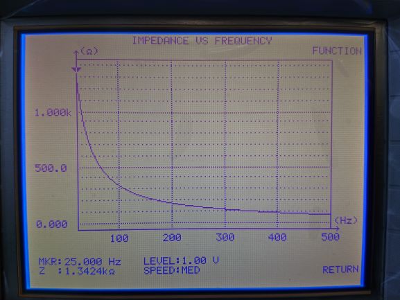

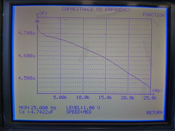

    По умолчанию Re: Конденсаторы для фильтров
    Замеры Duelund RS Cu Speaker
    Наши МБГЧ для прикола померьте. Картинки будут похожи.

    А причём здесь звук! Тут принято ориентироваться на даташиты, измерения, параметры...
    Можно дополню для примера, сам не знал К73-17...
    • Тип файла: pdf k73-17.pdf (223.7 Кб, Просмотров: 377)

    Сделаю фильтр-узнаю.
    ---------- Сообщение добавлено 13:04 ---------- Предыдущее сообщение было 13:02 ----------
    Замеры говорят, что это исправный конденсатор

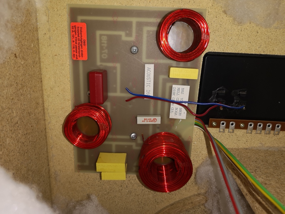

    По умолчанию Конденсаторы в фильтре.
    Подскажите , стоит ли поменять конденсаторы, на более аудиофильские типа полипропилена от фирмы Audyn QS.

    По умолчанию Re: Конденсаторы в фильтре.
    Поменять можно, но чуда не будет
    не надо. провода поменяйте на русский пвс кабель самый толстый который будет
