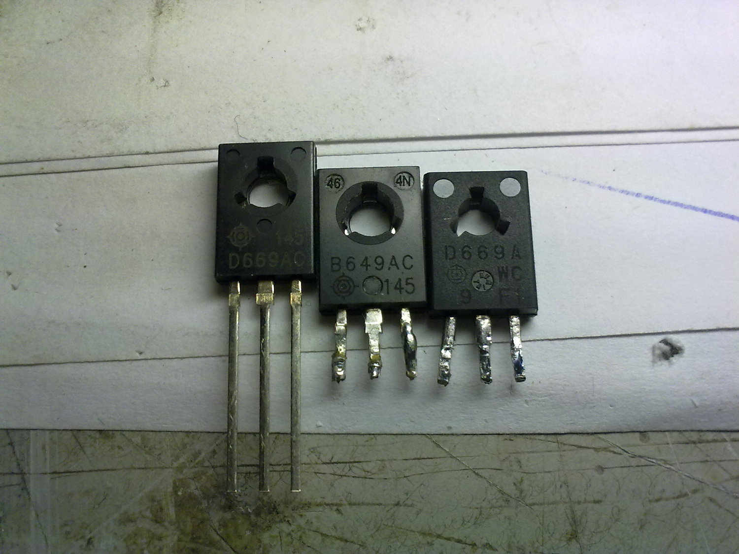

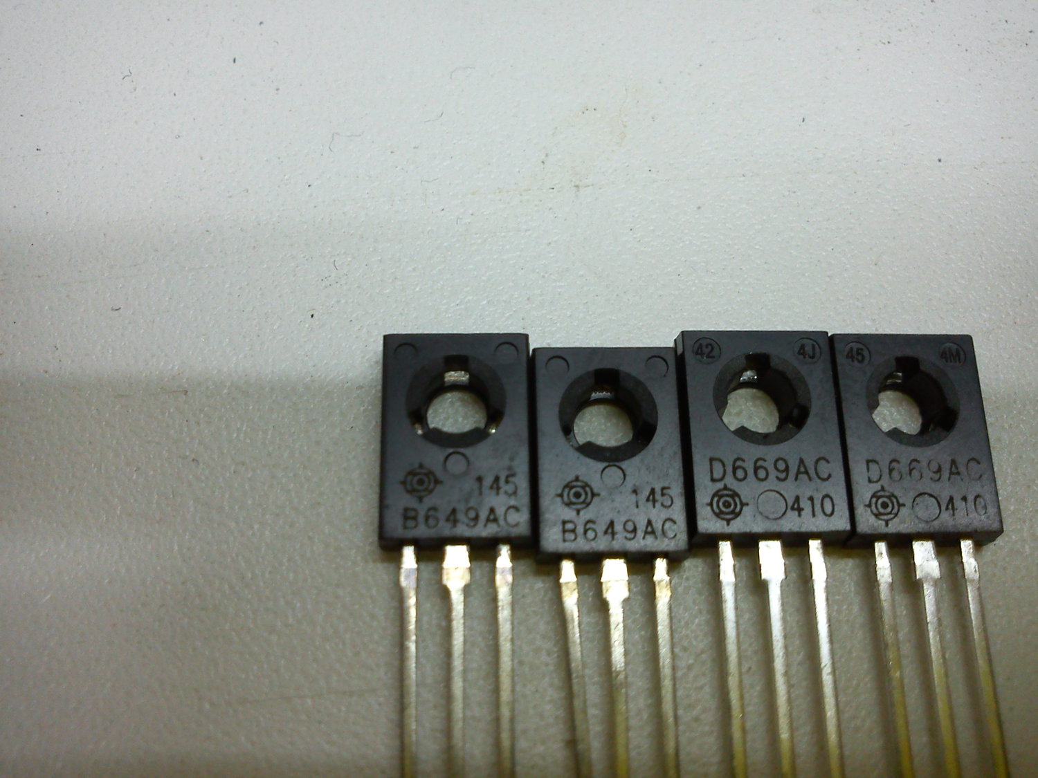

    У меня 669 и 649 такие как у тебя 649, и дата изготовления такая-же 4год 16неделя. Брал в Микронике. Ставил в ушник Семынина звучат один в один как старые, выдранные из 14 дюймовых мониторов.
    Сегодня мучался фотографировал Сонькой, так толком и не получилось. Получилось мобильником, пока достать с него не могу, достану выложу.
    С KSE340-350 у меня не получилось подобрать пары у одних усиление 60-80 у других120-140 и таких пар20.

    649 оригинал, 669 фуфел по видимому, хотя могу и ошибаться Нажмите на изображение для увеличения.

    я заказывал такие в ELFA надпись ьез гравировки а серовато белая,проще проверить их по hfe разброс должен быть минимальный

    А чем хуже BD139-140 ? Не фуфловые конечно.
    ---------- Добавлено в 22:14 ---------- Предыдущее сообщение в 22:11 ----------
    Ну допустим h примерно одинаковый, а дальше у фуфла может быть что угодно по ОБР
  7. #1866
    24.04.2005
    Лен.обл. Тихвин.
    68
    332
    По умолчанию Re: Качественный немецкий усилитель
    Эти оригинальные вообще не найдешь, а фуфла море. Разве только ONS, а филипс не найти. Можно еще поискать 2SB1109, 2SD1609.

    Промерил пять 669 из своей партии. Бета и характер ее изменения в зависимости от тока коллектора соответствуют заявленным в даташите на 100%, и практически не отличается между образцами. Выходная емкость оказалась даже ниже - 8.92пФ против типовых 14пФ. Измерения мкости производились при условиях, указанных в даташите, а именно U=10в, F=1Mhz с помощью измерителя иммитанса Е7-20.
    Собственно, результаты только подтверждают мои предположения - это НЕ левак, а если и левак, то вполне себе нормальный, применять его можно смело.

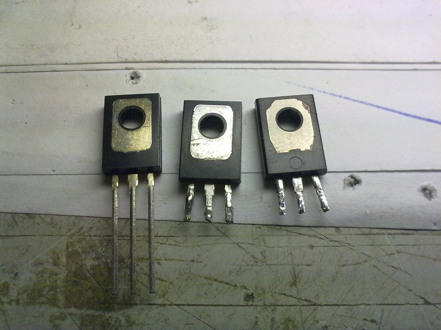

    Мужики, у вас какие 649/669? Покажите!
    Как и обещал, выкладываю, что имеется...
