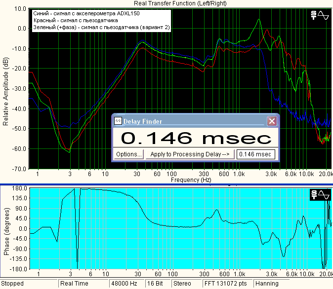

    Попробовал новую версию датчика с приклеиванием пьезодатчика на герметик за центр. Динамик 10ГД-30Б, керн Ф=40мм, пьезопластина Ф=20мм, емкость =22nF. Донышко от банки обрезано в размер ЗК динамика, макушка зашкурена и протравлена хлорным железом (ваточкой на спичке) для лучшей адгезии. Пьезоэлемент покрыт лаком. Потом универсальным силиконовым (прозрачным) герметиком "Момент" была произведена их склейка. Латунная подложка и донышко выполняют роль электрического экрана, поэтому сетевых наводок быть не должно.
ID:	59700 Нажмите на изображение для увеличения.
    Вся эта конструкция вклеивается также на герметик в торец ЗК динамика. АЧХ получилась весьма симпатичной Возможно и режектора не понадобится, можно будет обойтись ФНЧ 1-го порядка, как предлагал Алекс.

    Так как трудно контролировать размер клеевого пятна под пластинкой пьезоэлемента решено было (для повторяемости и воспроизводимости) внести изменение в конструкцию - на макушку донышка суперклеем была прикреплена металлическая шайбочка, к которой уже на герметик была посажена пьезопластинка. По идее, жесткость такой шайбы также должна нейтрализовать паразитное влияние деформаций диффузора, передаваемое через крепление.
ID:	59704 Нажмите на изображение для увеличения.
    АЧХ на СЧ имеет больший подъем и резонансный пичок съехал с 2.5КГц до 2КГц. Чувствительность несколько возрасла. На ИНЧ особых изменений не отмечается.
    P.S. Сбоку для контроля прикреплен акселерометр ADXL150. Для справки: его АЧХ ограничена частотой 1КГц, далее идет спад вторым порядком.
    P.P.S. Это пока самая простая конструкция датчика у меня

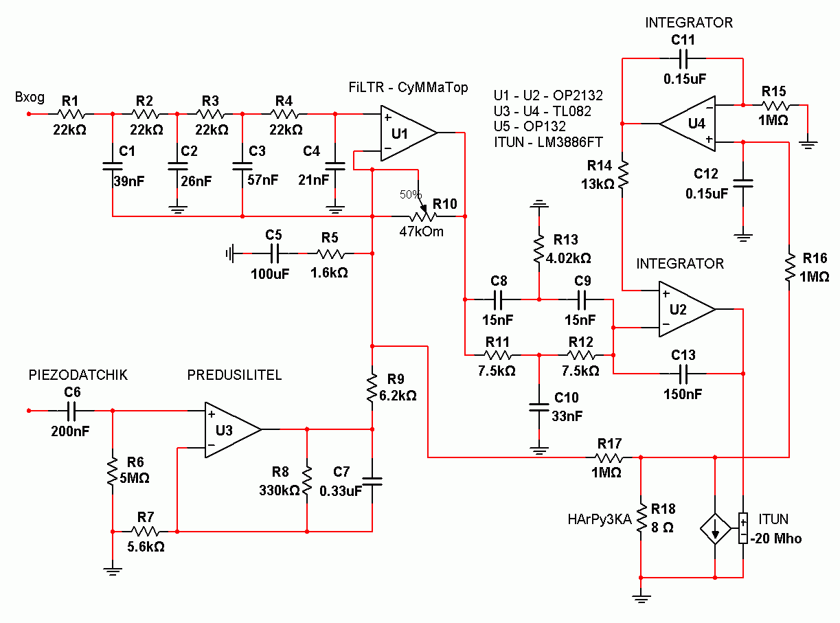

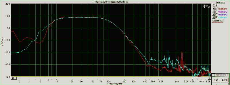

    дай посмотреть свою АЧХ по электическому напряжению с выхода корректора датчика, а.
    Вот последние измерения с выхода корректора, когда пыльники приклеил:
    - красный - пьезодатчик приклеен снизу к донышку (т.е. приклеен неправильно)
    - голубой - пьезодатчик приклеен сверху к донышку (приклеен правильно).
    Ну и в прицепе схема всего этого безобразия Там очень сильно на АЧХ на ИНЧ влияет емкость C12 интегратора U4 ну и цепочка R8C7, и резистор R17.
    Планирую переделать входной ФНЧ на 2-ой порядок, ставить по входу лимитер и в очередной раз переделаю пьезодатчик на одном динамике (который красный график - там что то нехорошее на ИНЧ).
ID:	59842   Нажмите на изображение для увеличения.

    Andrey Orloff, или я до сих пор еще "не в теме", или чего-то пропустил в сериях, или так и недопонял... Какое влияние АЧХ датчика ниже 10 Гц может иметь на всю конструкцию в целом - от 20 Гц до 120 по уровню -3 дБ у вас же ровная полка ? Разве этого не достатаочно для правильной работы ЭМОС ?
  20. #1879
    22.08.2005
    Irkutsk
    1,882
    Тот канал (где красная АЧХ) , там происходит приличная "тряска" дифузора на инфра-низких частотах (нескольких герц). Именно из-за такого вот поведения АЧХ, причем это проявляется и на фонограммах, в которых вроде бы нет этих ИНЧ, а динамик заметно больше летает, чем в нормальном канале, т.е. переходная х-ка никудышная, хотя формально с басом все в норме.
    Конечно сабсоник-фильтр вылечит (частично) этот канал, но это не панацея... В идеале хотелось бы поиметь чисто "бесселевскую" АЧХ в этом р-оне, для улучшения переходных процессов..
