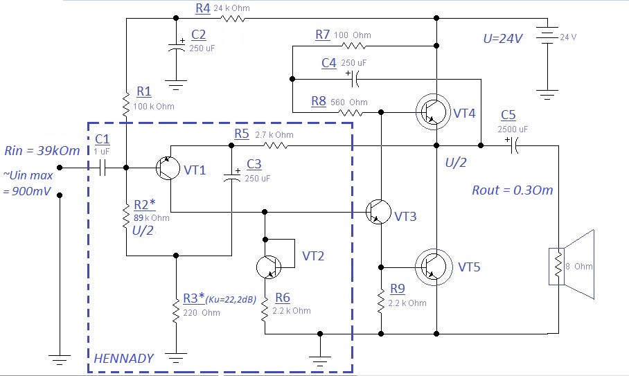

    вот вариант доработки входной части схемы, такой "андеграунд апдейт" - делитель на низкоомных резисторах, введена "следящая обратная связь" , что устраняет шунтирующее действие резисторов смещения на входе, для источника сигнала, Rвых снижается в 3 раза, частотный диапазон Fниз снижается до 10Гц...

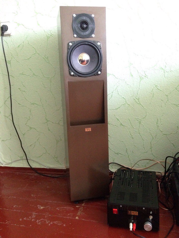

    Большое спасибо всем за разъяснения и Hennady,за схему, после своих экспериментов постараюсь повторить и отписаться в теме, кстати кому интересно выкладываю фото конструктива

    ...., кстати кому интересно выкладываю фото конструктива
    почему то так и подумал, что АС самодельная...
    с импульсниками интересно сконструировал.

    Эталонный умзч у меня есть (на тда2050), на нем сводил сч/вч и настраивал фи ас с помощью компа и "измерительного" микрофона. Так что как звучит сама АС приблизительно представление имеется... В АС низов явно не хватает, вот я и пытался германием исправить звучание, наверное лучше JLH сделать максимально ровным а ачх акустики эквалайзером корректировать

    для корректирования эквалайзером нужен запас по мощности , чего у классического JLH нет в принципе, поэтому об эквалайзерах и темброблоках забываем, именно ввиду недостатка классического JLH, а не средств коррекции
    и так:
    Морген, унд видер ноханмальс....
    вот такой апдейт доработал см. вложение):
    *ввел токовое зеркало на транзисторе VT2 для входного транзистора VT1 (R6=R9)
    *ток входного транзистора VT1 увеличен в 2 раза и сейчас составляет 0,445 mA
    *увеличилось максимальное входное напряжение до 900mV
    *Rвх увеличилось до 39кОм, и стало более/менее сопоставимо с входным делителем на резисторах (R1||R2)
    *нижняя частота снизилась до 8Гц (-3дб)
    *Rвых = 0,3 Ома
