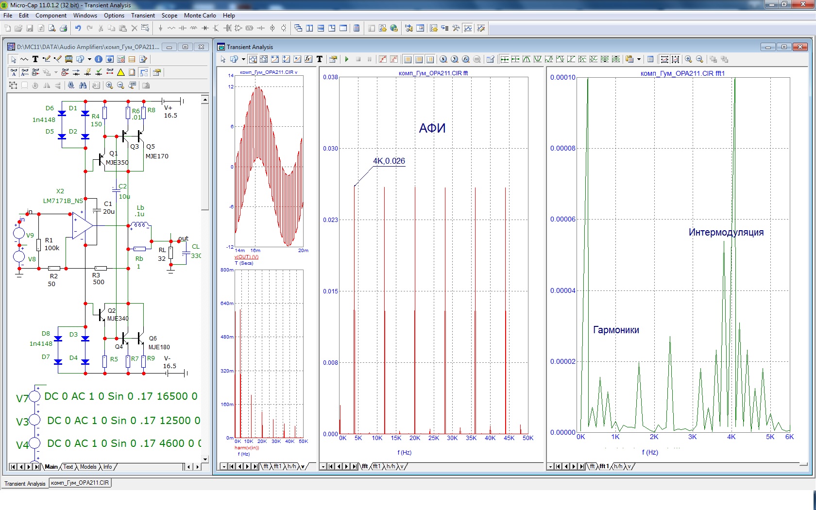

  11. #1850
    12.07.2006
    2,402
    По умолчанию Re: Транзисторный ламповик Сергея Рубальского
    OPA827 можно прогнать , вроде очень хороший ок с сочетанием прекрасного звука и отличных характеристик.
    с ОРА827 усилитель имеет статический АФИ 0,26%, думаю с хорошим наушником и добротным кабелем модуляция АФИ может быть не большой, нужно измерять.
    Еще один рекордсмен среди быстродействующих ОУ - LM7171:
    - скорость изменения выходного напряжения 4100 В/мкс,
    - частота единичного усиления - 200 МГц,
    - выходной ток 100 мА.
    АФИ усилителя 0,026%, зато Кг и интермодуляция на запредельно низком уровне.
    Рисунок прикрепляю.
    Пробовал найти микросхемки, продавцы не дают гарантии на оригинальность,
    результат по АФИ может быть любым, хотя нужно рисковать и пробовать покупать то что есть, а вдруг повезет.
    ---------- Сообщение добавлено 00:42 ---------- Предыдущее сообщение было 00:29 ----------
    Cергей, огромное вам спасибо за новаторскую методику в исследовании и выявлении искажений ,порождаемых амплитудно- фазовой конверсией и следствиями- -дифференциально- амплитудными искажениями и дифференциально- фазовыми искажениями.
    Благодарю за отзыв.
    Надеюсь методика измерения будет полезна.
    Использую методику для реальных измерений, со слуховыми ощущениями есть связь, но это мои субьективные оценки.
    Нужна статистика для определения валидности методики, присоединяйтесь к экспериментам.

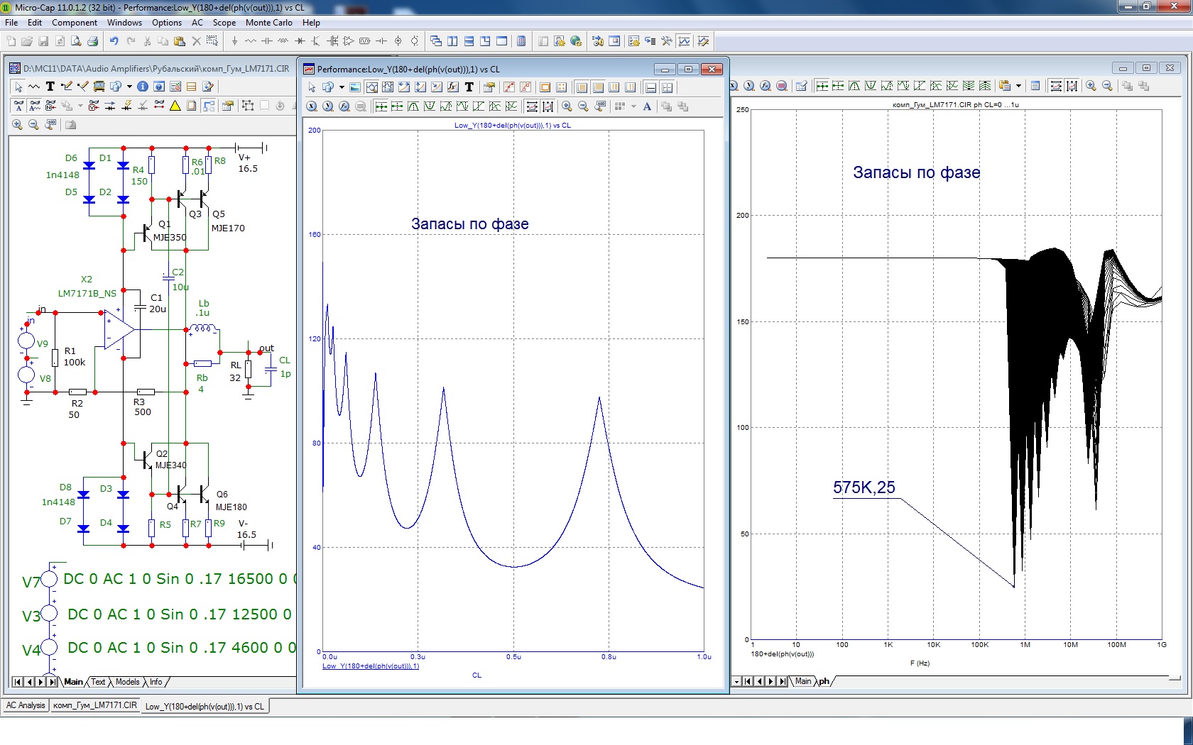

  16. #1855
    12.07.2006
    2,402
    Берет неумеха к примеру Lm7171, ставит вЦАП на место NE5534- генерация, динамический подвозбуд и тд
    ЛМ7171 даже в капе устаканить сложно , в композиты пихать не стоит
    Вы правы.
    LM7171 не имеет внутренней коррекции и капризна при неумелом применении.
    В усилителе при СL =620pF на частоте 38 МГц запас фазы равен нулю. Этого явно не достаточно.
    На выходе усилителя поставил RL цепь.
    При Lb=0,1u Rb=4 Ohm запаса по фазе условно достаточно для работы на емкостную нагрузку вплоть до 1 мкФ.
    Значение АФИ не изменилось (рис. поста 1850).
    Интересны два значения запаса фазы:
    - в начале диапазона емкостных нагрузок на высоких частотах, CL = 900 рF, F=35 MГц, запас фазы около 60 градусов.
    - и минимальный запас фазы в диапазоне емкостных нагрузок на более низких частотах, где RL цепь оказывает существенное влияние на запас фазы.
    CL = 1 мкФ, F=575 кГц, запас фазы 25 градусов.
    График запаса фазы усилителя в диапазоне емкостных нагрузок прикрепляю.
    Конечно, работа на емкостную нагрузку резко изменяет все параметры усилителя, но цель показать запас устойчивости усилителя, а не работать на CL в 1 мкФ.
