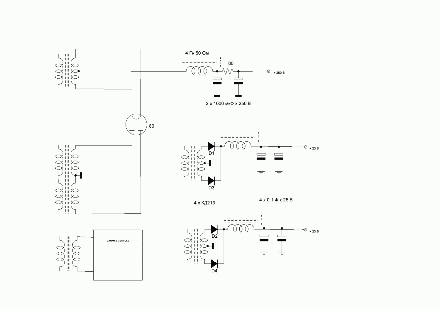

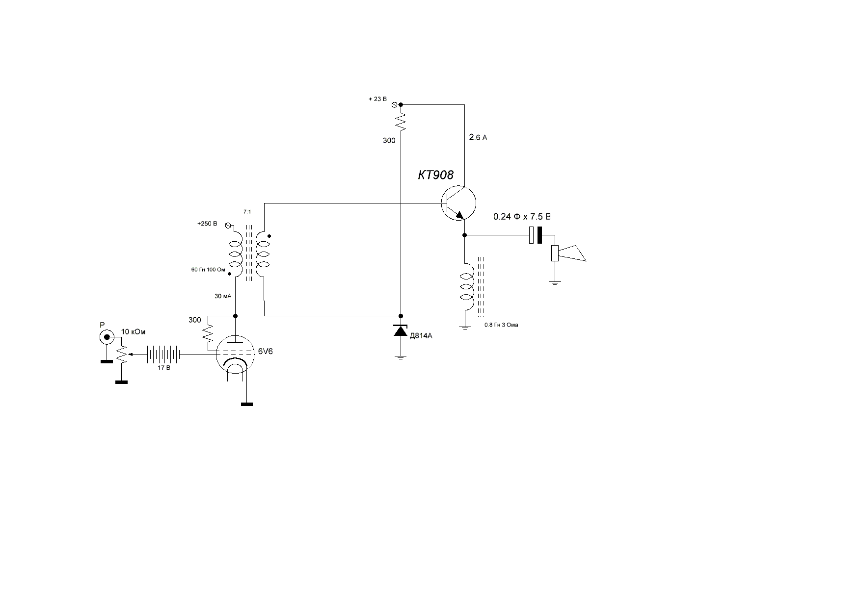

    Транзисторы об мерены и подобраны в пары. Корпус-шасси собран сегодня завтра обзаведется лицевой и задней панелью. По поводу трансформаторов решил их на месте покрутить их и понаблюдать через ТВЗ подключенный к наушникам за результатом (спасибо alnikst за наводку). Теперь стоит вопрос как лучше организовать БП. Про то как сделал Юрий я читал. Сегодня ковырясь в нарытом за годы читки форумов по данному вопросу материале наткнулся на гибридник Сергея Рубцова:
Название:	БП гибрид.gif
    Я думаю такой БП будет куда гораздее (поправьте если я ошибаюсь). В связи с этим вопрос есть ли тут специалисты которые могут оказать консультацию по расчету и возможно изготовлению дроселя?
    Ну и конечно прошу высказаться по имеющимся у Вас соображениям на счет организации БП.

    Не понятно про какие диоды идет речь (цитата выдернута из контекста, нет номера страницы). Что же касается светодиодов, то примеров схем с ними в этой книге масса, например на 241 стр. схема b-повторителя, ток анода 8 mA, в цепи катода пара красных светодиодов... А вот конденсатор шунтирующий резистор в катоде должен быть очень высокого качества...
    Если в аноде ИТ - пофиг какой конденсатор в катоде, т.к. ООС по катоду не действует. Я про триод, разумеется. В пентоде или каскоде еще как действует!

    Во второй схеме нагрузка неправильно подсоединена - ток ее идет через БП. А дроссель греется, его сопро плывет. Ток покоя транзистора тоже. Генератор тепловых искажений, а не усилитель!
    ---------- Сообщение добавлено 09.40 ---------- Предыдущее сообщение было 09.39 ----------
    Про конденсатор 0.24Ф молчу

    aloveju, Электронный фильтр в анодное питание вам очень поможет. схему, домой доберусь, размещу. Очень хорошо удаляет гул по питанию анода и стабилизирует выходное питание, плюс плавное включение анодного питания.

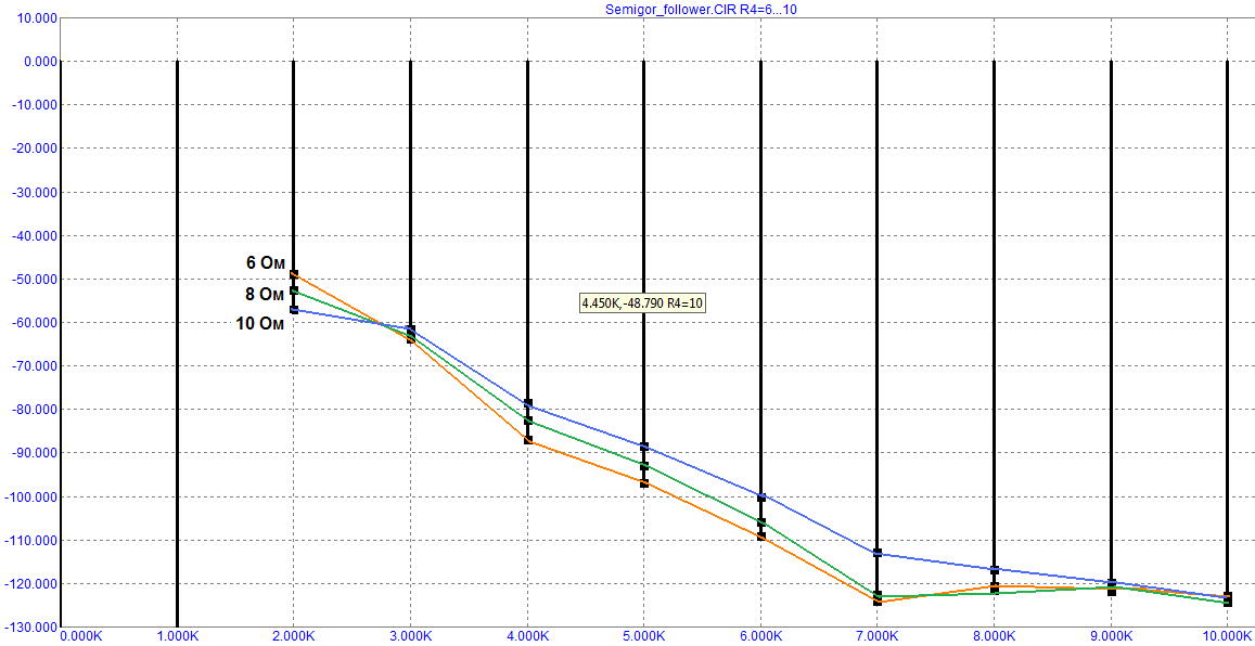

    Меня поправили на счет резисторов. С 10 Омами даже лучше, чем с 8. Тем более, как правильно заметили, нагрузка не будет постоянной.

    jett, Ток - бог с ним, а звук? Хороший конденсатор это не проблема.
    Petr-1951, И 100Вт тоже.
    alnikst, А 100 Ом так же печально? Или что-то изменилось? Я так понимаю дожна упасть только мощность или с гармониками то же не очень?
    На схеме Игоря указано напряжение, которое должно быть на резисторе 9 Ом - 26 V. На транзисторе 14, а на резисторе 26. Это сделано для симметричного ограничения сигнала. Т.е. ток покоя выходного транзистора I = 26/9 = ~2.9 A
    Теперь подставьте в формулу 100... В общем, 100 Ом не вариант...
    P.S. Еще учтите, что с нагрузкой 8 Ом ограничение сигнала будет около +-11V, т.е. максимальная мощность будет чуть более 6 Вт. Для такой мощности нужны АС на примерно таких динамиках: http://audio-hi.fi/ru/seas_h1597-08-p-53.html
