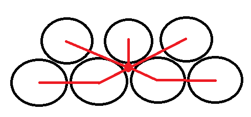

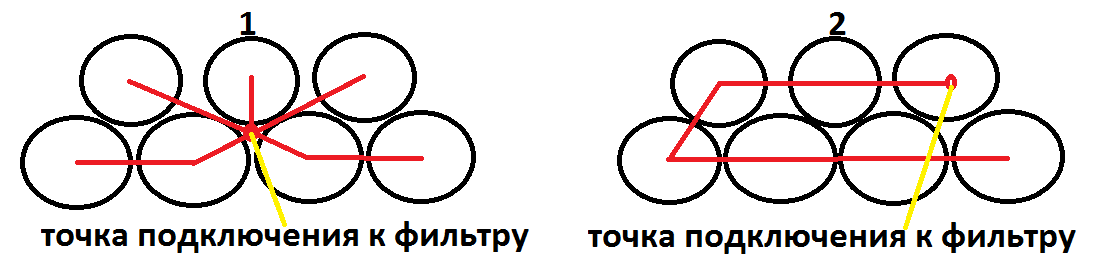

  7. #1826
    09.12.2012
    10
    По умолчанию Re: Конденсаторы для фильтров
    Задам вопрос иначе. Каким из двух вариантов предпочтительнее спаять выводы конденсаторов 7х10 мкф для получения суммарной ёмкости 70 мкф в СЧ звено? Нажмите на изображение для увеличения.
ID:	341062Или есть другие варианты?

  9. #1828
    13,630
    Можно все на 1 шину все припаять можно, в качестве шины 1-2мм проволоку с 2-х сторон от батареи конденсаторов, каждый вывод конденсатора в пару оборотов обернуть вокруг шины. Но чтобы сохранить выводы в целости, то можно как у вас нагородить

    10
    Спасибо всем ,кто откликнулся! Сам думал про вариант №1. Суммарная индуктивность выводов будет поменьше, хотя в данном случае, скорее всего, особой роли не проявится.

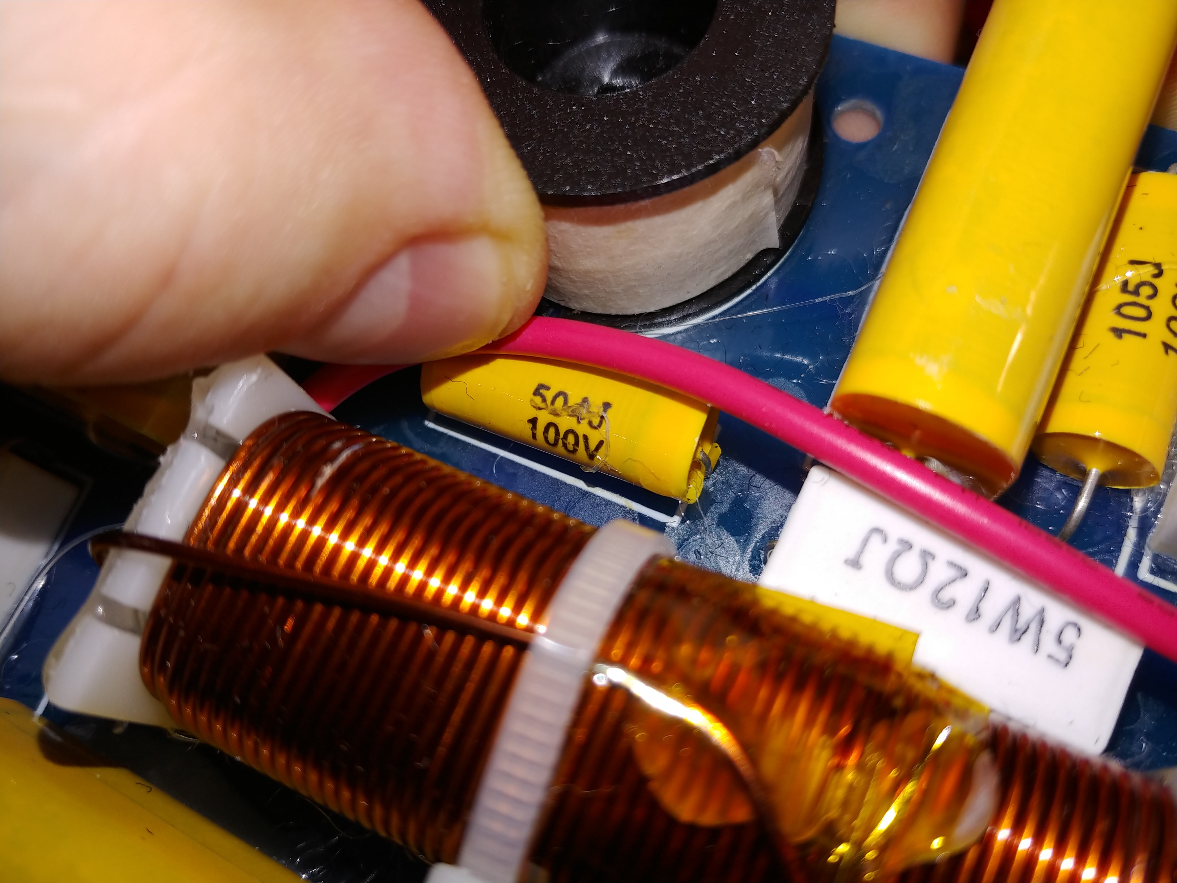

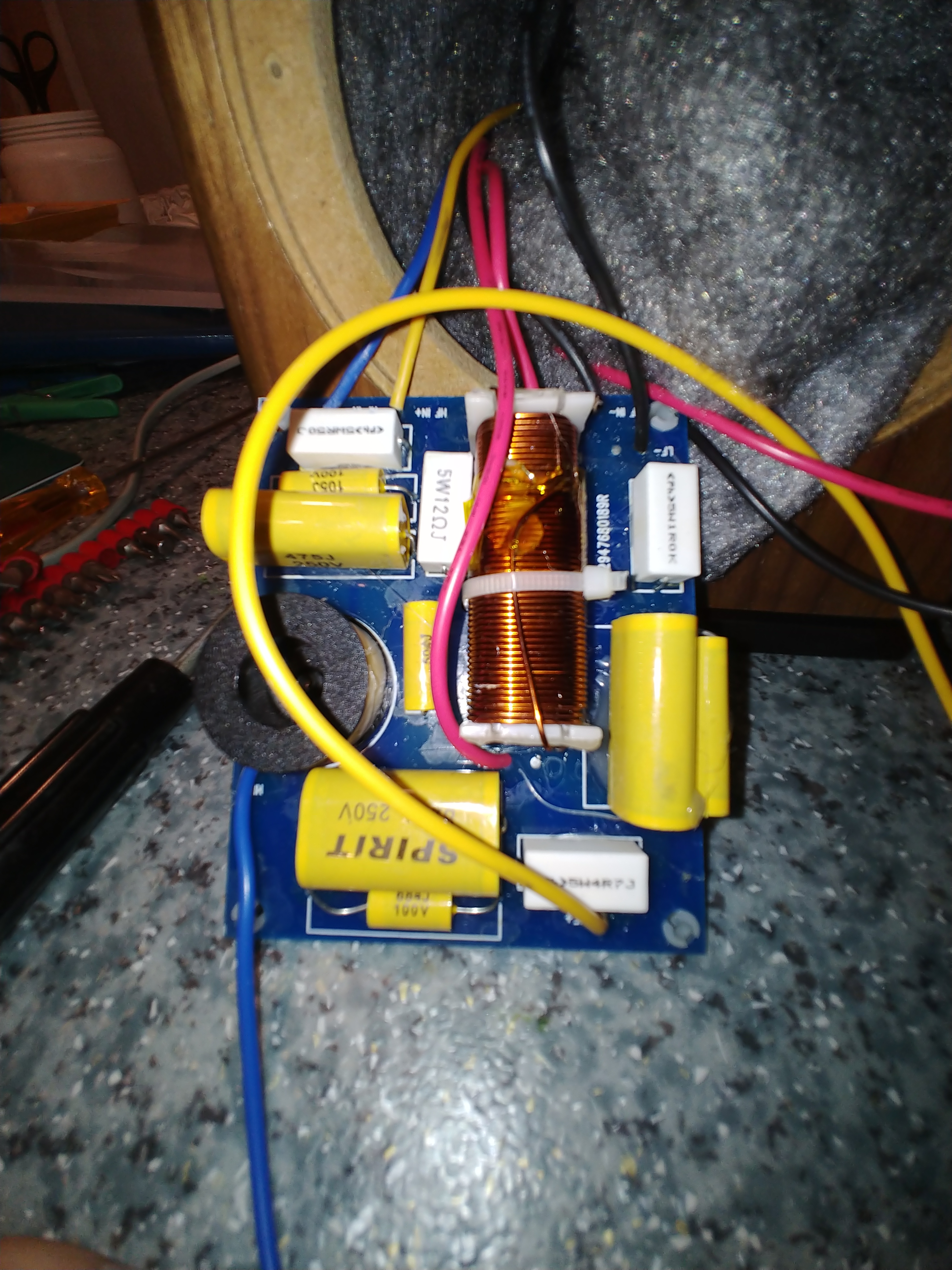

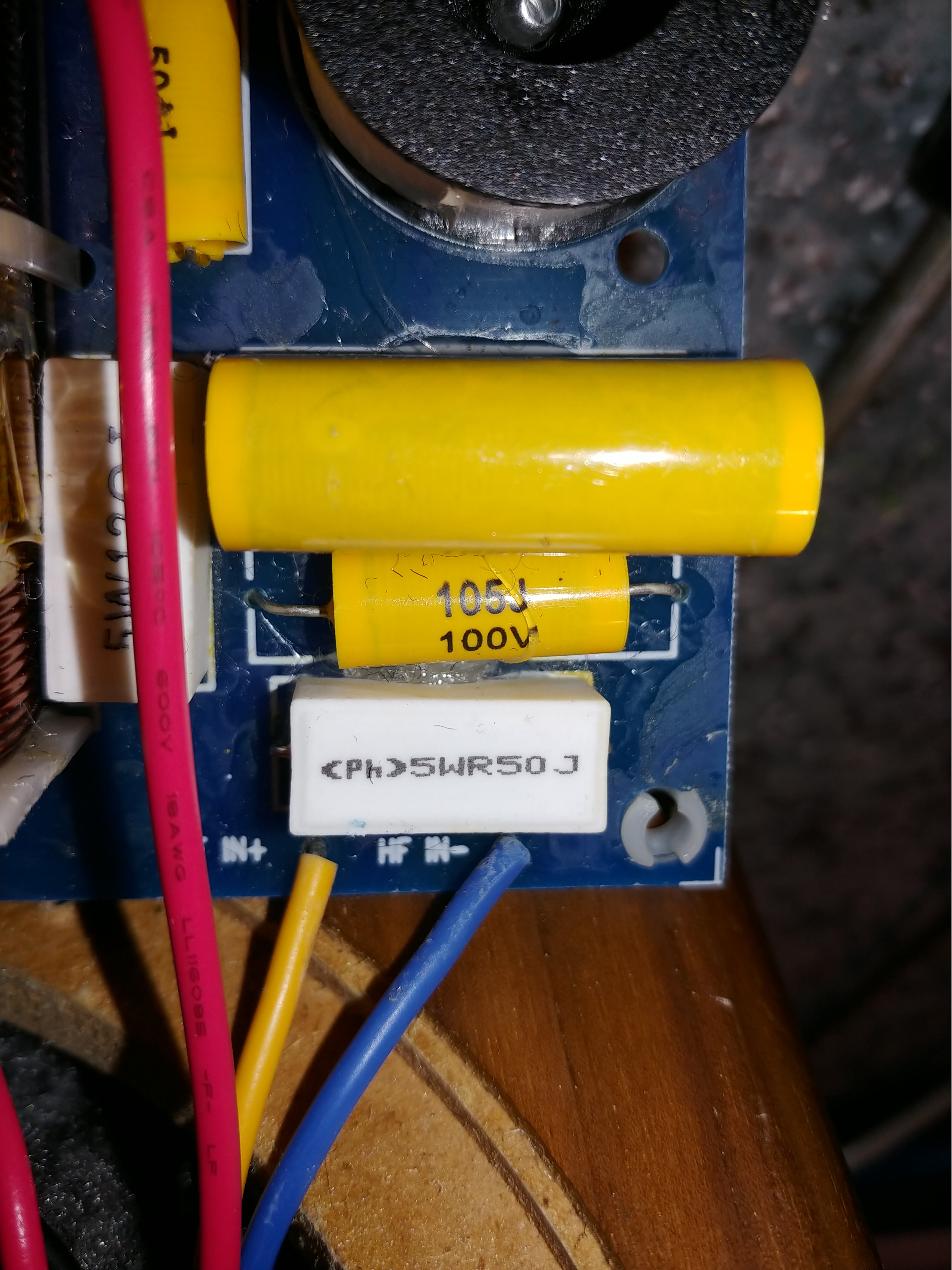

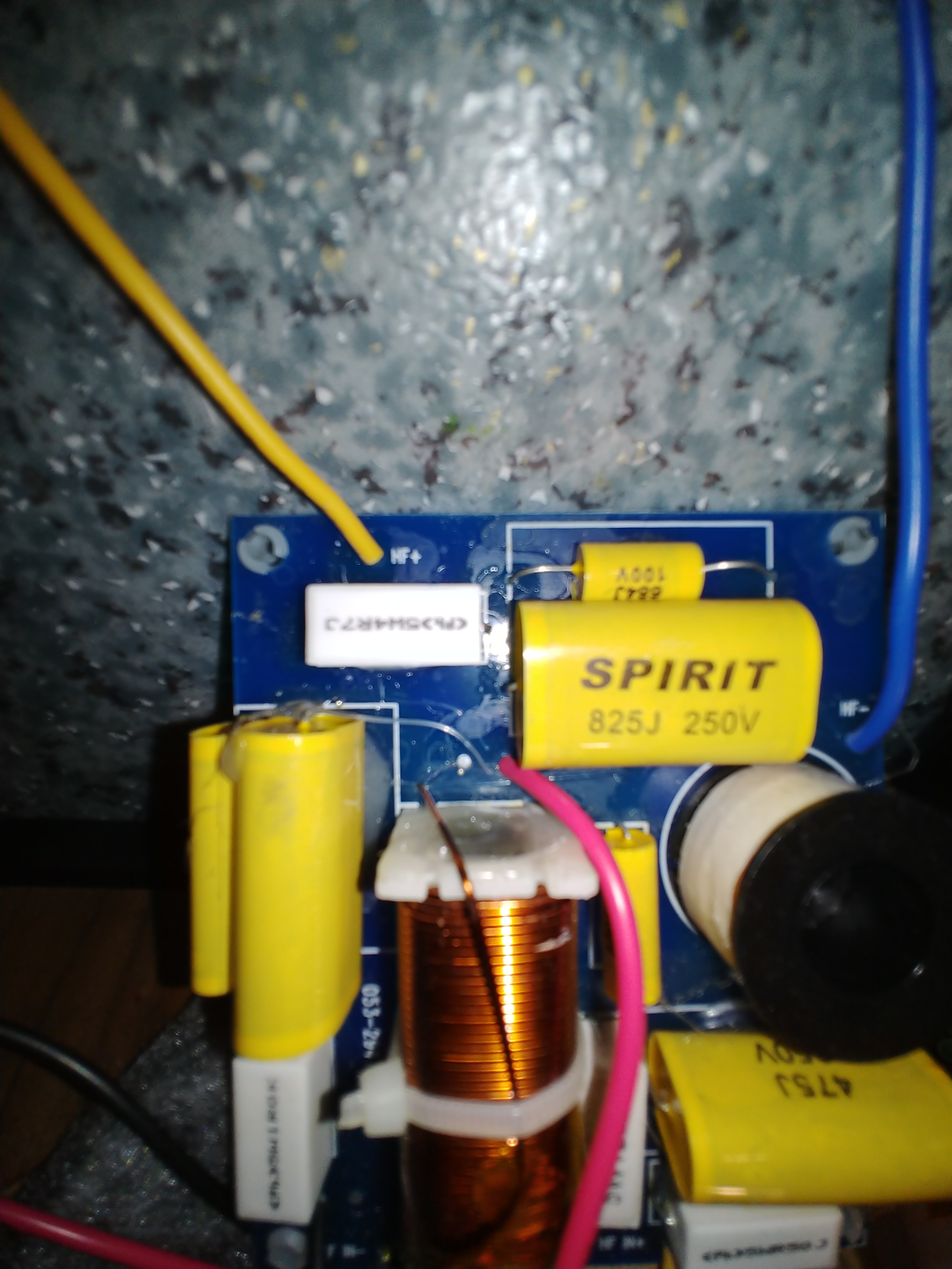

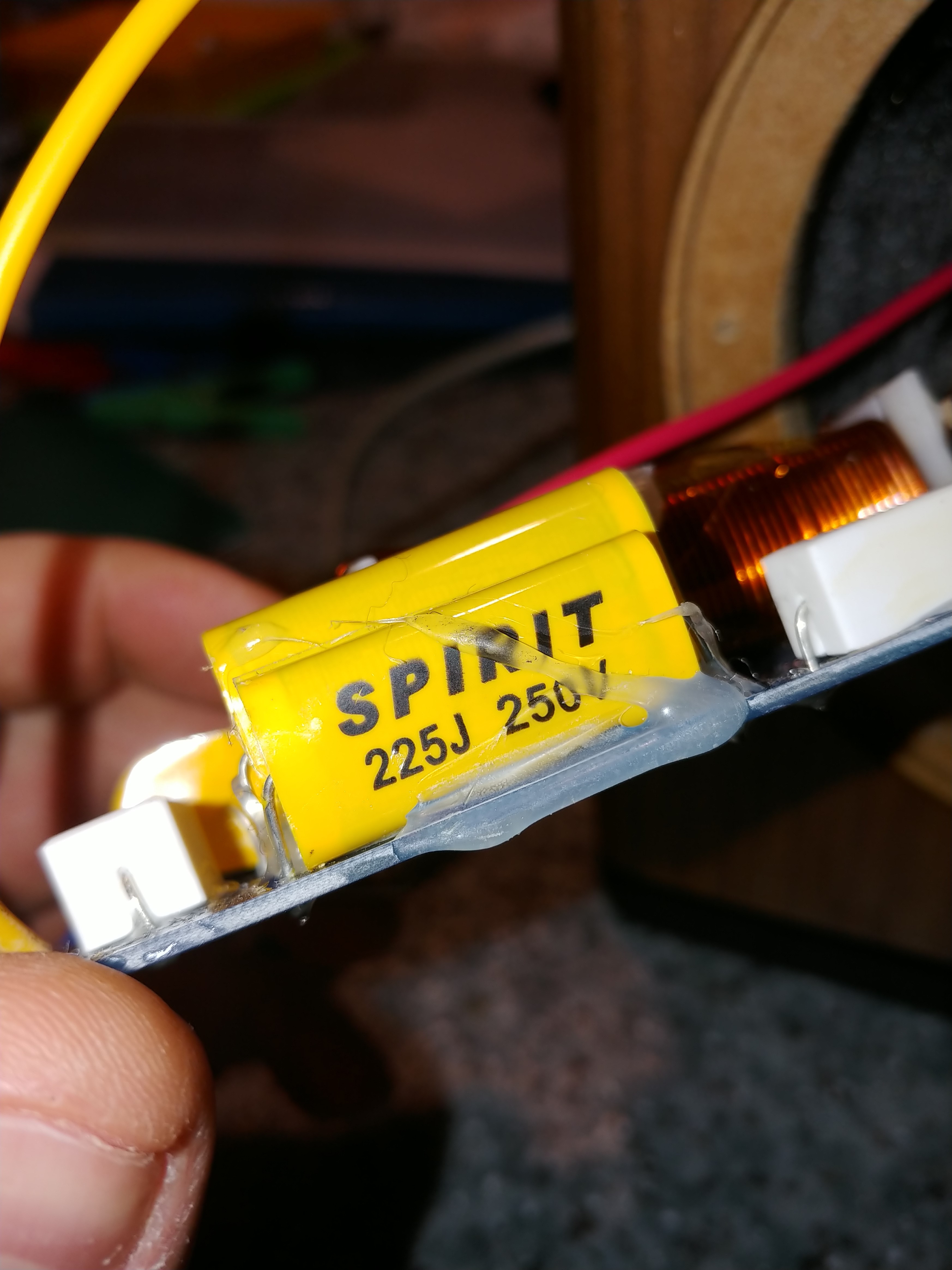

    Уважаемые специалисты, оцените пожалуйста этот кроссовер от wharfedale reva 2, и выскажите мнение о том, стоит ли его апгрейдить, с целью ощутимого улучшения звука, или эти конденсаторы хорошие?
    Посоветуйте пожалуйста варианты, чтобы было не дорого и хорошо)
    Они на 250 и на 100 вольт.
ID:	341178 Нажмите на изображение для увеличения.
    Прежде чем что-то улучшать, нужно выяснить, что с чем не так, не бросаться исправлять неизвестно что, но обязательно меняя конденсаторы.
    Навскидку, можно заменить катушку с сердечником на катушку без сердечника, это даст больший эффект.
    звук акустики меня устраивает, но хочется большего реализма... я хочу улучшить там, где производитель съэкономил, чтобы получить более детальный и объемный звук, улучшить микродинамику. Чтобы больше слышать на низкой громкости. И я хочу апгрейдить конечно весь кроссовер, не только конденсаторы)
    И ещё мне не понятно, почему с таким вольтажом нет конденсаторов у многих производителей. Это какой то специфический кроссовер?
    Имеет ли смысл вообще что-то изменять в фильтрах колонки с 5" басовичком?
    конечно имеет, если улучшение компонентов даст прирост. если прирост будет явно слышен только на топовых компонентах, когда кроссовер будет стоить дороже самих колонок, тогда смысла нет...
    а так к слову, я слышу разницу когда слушаю тесты сравнения звучания разных конденсаторов, мне больше всего нравятся фторопластовые, так что в моём случае, тем более смысл есть))
    кстати эти колонки с 5 басовичком играют вполне по взрослому и полноценно, даже панч есть, и они переиграют многие изделия, которые стоят значительно дороже и имеют 6 или 7 басовичок)
    Последний раз редактировалось SAMUEL; 03.03.2019 в 22:37.
    Источник, усилитель оказывают радикально большее влияние на звучание ас, нежели смена типа конденсаторов в фильтре. Есть ли уверенность, что эти значимые составляющие тракта не ограничивают потенциал ас? Я не отговариваю от экспериментов, но не стал бы ожидать кардинальных изменений в лучшую сторону.
    С уважением, Андрей.

    спасибо, я вас понимаю и соглашаюсь. У меня они играют со звуковой карты emu 0404, которую буду менять на что то лучшее, и звук дальше идёт на усилитель NAD c326bee, дешевый усилитель который звучит, как усилители которые стоят в несколько раз дороже, но до топовых изделий ему конечно далеко... по причине отсутствия средств на NAIM, есть желание улучшить там, где есть возможность)
    у меня к сожалению нет четкого понимания того, какое влияние в процентоном соотношении оказывают на звук каждый из компонентов. Но я понимаю, что источник наибольшую роль играет, просто звуковая карта, вроде как для работы со звуком, и должна не сильно портить звук)
