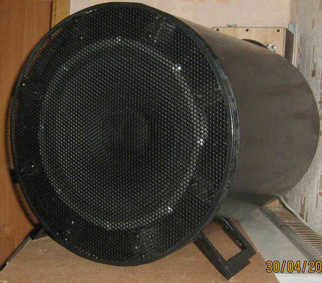

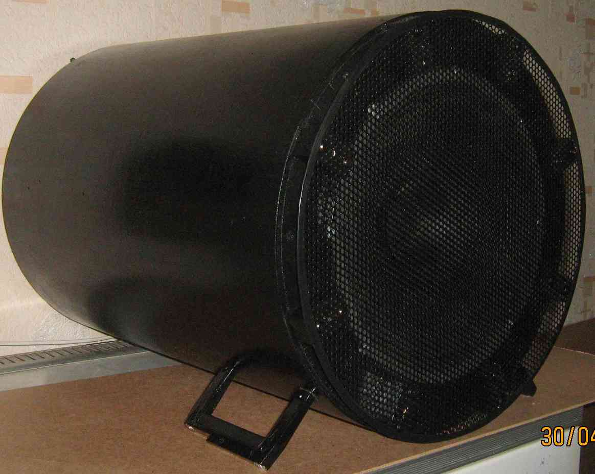

    Вот ещё хотел показать АС на 150гдш в цилиндрических корпусах. Я делал два варианта 40литров(где сзади три трубы ФИ) и 70литров. ФИ 70 литров мне понравилось значительно больше, я ни от одного ширика столько баса не видел(а шириков разнообразных я юзал не один десяток)! Респект, вашей конторе за 150гдш! В 40 литров 150гдш фигово лезет, мне не понравилось, но вот мой модифицированный ГД3010(на деталях вашей подвижки от 100гдш, с поролоновым подвесом) в 40 литрах звучит приятнее чем в цилиндре на 70литров. На фото ещё прототипы, не обшитые сукном.

    Интересно. Нечасто такое оформление видешь. Вы их с трёхсотками сабами эксплуатировать будете?
