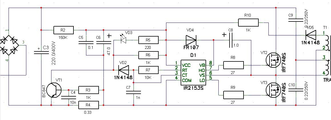

Собирал както в прошлом году импульсный БП на ir2153 & IRF 840, кстате вот ссылка на девайс www.finesxema.narod.ru там правда первые фото устройства, позже были внесены доработки: установлен диод SF12, правильно подлючен трансфоматор. Схему предлагал Witali
Вот досих пор немогу разобраться с этим блоком.
Получаетя включаю - слышен лёгкий писк, на микре VCC 9.3В (R3 стоит 47кОм, пробовал 62кОм, напряжение не меняется???). На выходе после включения появляется напряжение около 24Вольт и постепенно начинает расти, подключаю усь (TDA7294) или даже светодиод БЕЗ НИЧЕГО (без всяких резюков последовательно либо паралельно). Напряжение резко падает гдето польт до 9, а потом поднимается гдето до 12, вобщем дрейфует и при этом усь даже не запускается.
Пробовал регулировать частоту, по графику в даташите на Ирочку, ничего ди дало, сейчас R2 15кОм. Подбирал резисторы в ключах полевиков, тоже ничего, ставил конденсатор на VCC, тоже разной ёмкости, в итоге схема начинает тикать, чем меньше ёмкость тем выше частота.
У меня уже третья микруша, и втора пара IRF. Шо воно може бути? Кстате без радивторов греется только один полевик, и почемуто немогу отрегулировать напряжение VCC,надо ж ведь от 10 до 15Вольт.

Но резисторы я подбирал, ставил 62кОм, 47Ком, 50кОм. Напряжение практически не регулируется. Раньше вроде получалось, мож опять что накрылось?
Собрался поменять полевики. (Должны скоро привезти). Вот думаю мож и микрушку заодно тоже заменить. Правда не дешёвое удовольствие.
Dj-Vlad, поставь 30к, ток получится 10ма, только посмотри в даташит сколько стабилитрон в микрухе может выдержать

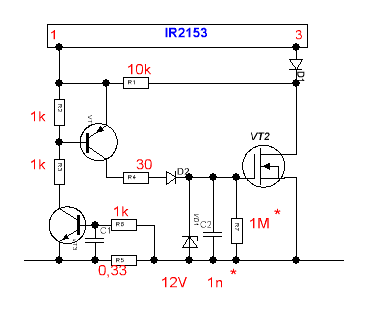

Привет парни!!!! дилетантский вапроц, схемка с датчиком тока (резюк) для организации защиты на базе 2153, путём срыва генерации, в даташите на 2153 применён полевик, какой из доступных можно поставить???
P.S. стыдно но я даже маломощных маркировок не знаю. Не пихать же сюда 44Z
2N7002 везде есть и недорогой.
А на сколько надёжной будет такая защита? Насколько я понимаю срыв генерации будет происходит на несколько тактов.
Последний раз редактировалось Bender; 10.10.2007 в 12:51.
Предположим на выходе возникло КЗ, с некоторой задержкой мы выключили генератор, посадив на 3 вывод на землю. Затем снова включаемся (через время ~ R7C2), при указанных на схеме номиналах это произойдёт через ~1мс. Да и ток верхнего плеча не отслеживается во время HO_on.
