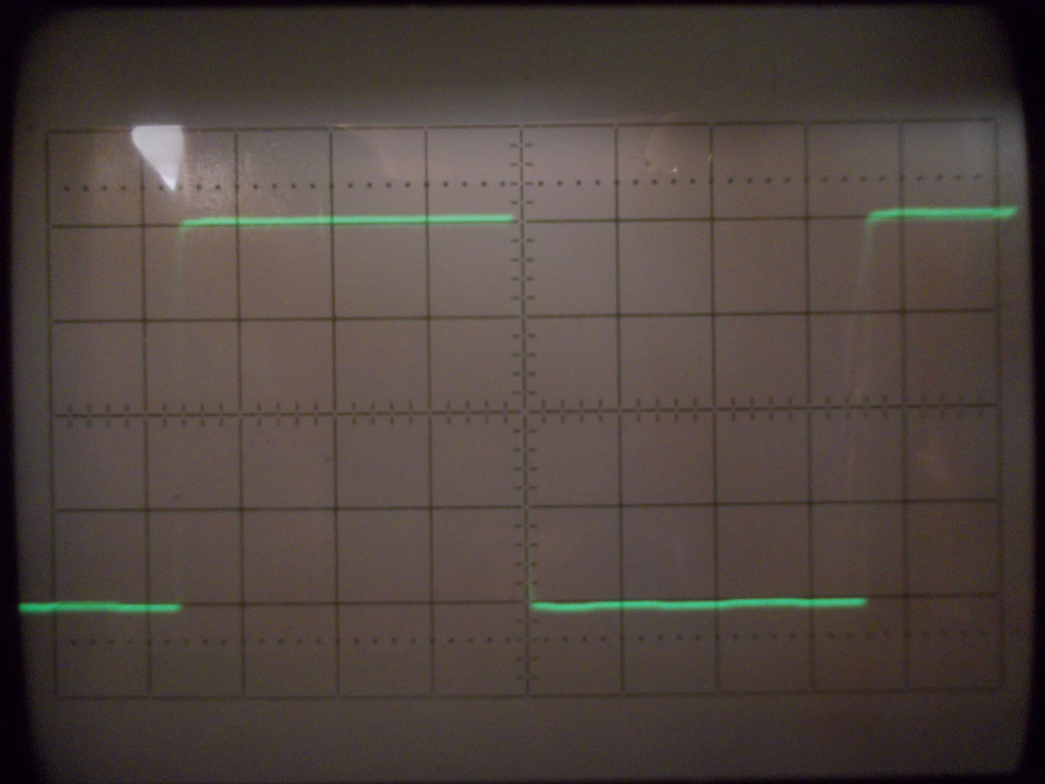

    Как говорилось в наше время - " С Первомайским Приветом ...... ! "

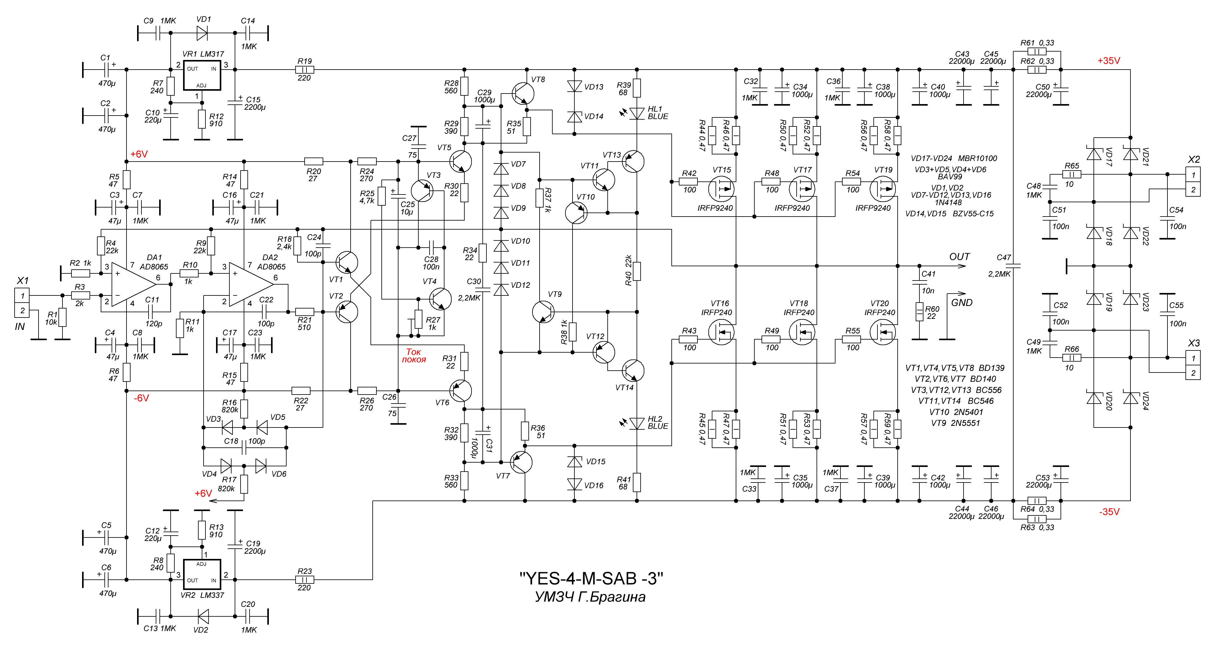

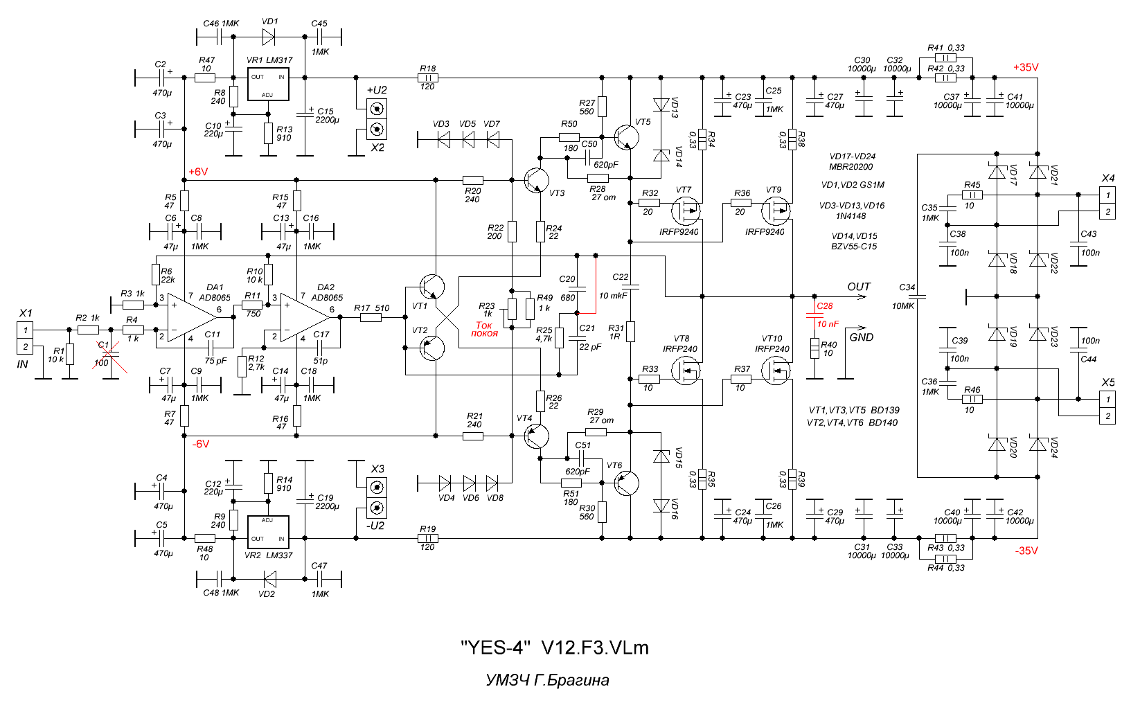

    Предлагаю усовершенствованный вариант усилителя YES-4 , который по отзывам форумчан имеет достойное звучание .
    Базовая схема , подвергшаяся изменениям :
ID:	318809 и её модернизация : Нажмите на изображение для увеличения.

    Основные параметры усилителя YES-4M-SAB соответствуют базовой схеме ( см. тему " YES - 4 " ).
    В качестве макета использована готовая ПП YES-4 , разработанная В.Лепехиным.

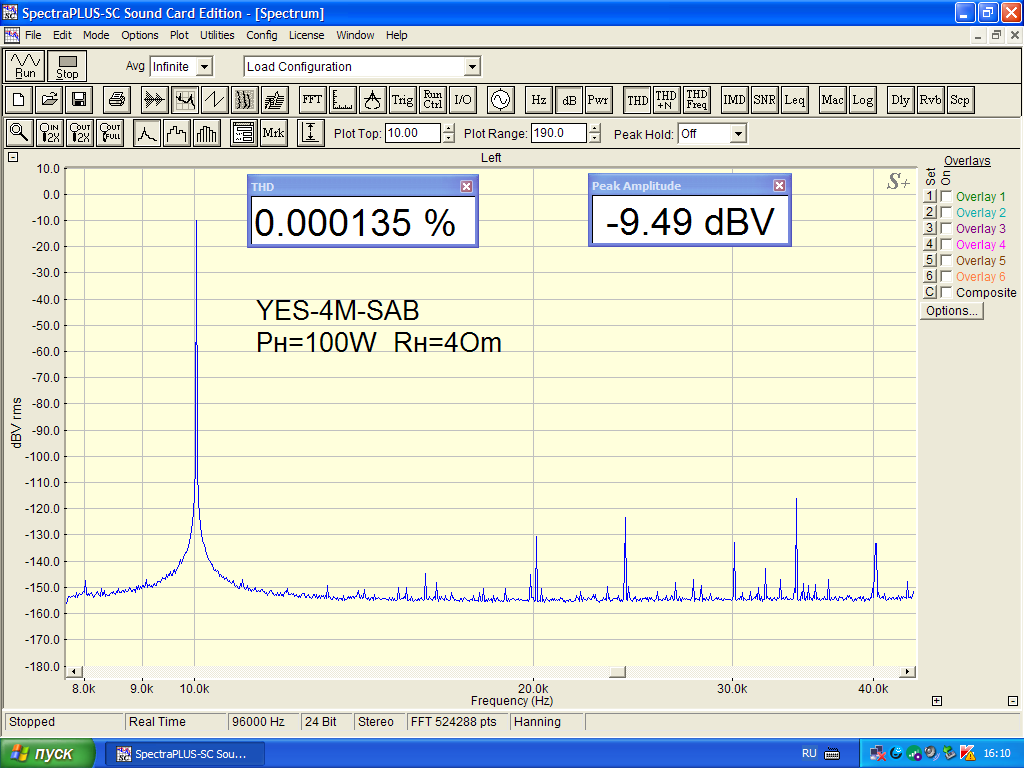

    Результаты :
Название:	Меандр 20кГц.jpg
ID:	318811 Нажмите на изображение для увеличения.
Название:	Клипп 20кГц.jpg
ID:	318812 Нажмите на изображение для увеличения.
ID:	318813 Нажмите на изображение для увеличения.
ID:	318814 Нажмите на изображение для увеличения.
Название:	IMD 10+11кГц.PNG
ID:	318815 меандр и клипп - 20 кГц , 10 V/дел
    Приведённые результаты измерений макета YES-4M-SAB получены на пределе разрешения измерительной установки .
    Как свидетельство этого - неизменность спектров и Кг при подключении и отключении нагрузки .
    Как и в YES-3M-SAB , здесь использован тот же узел , обеспечивающий режим без отсечки тока выходных Мосфетов - мной скромно именуемый SAB - Super A Bragina .
    С помощью этого режима формируется наиболее "гладкая" амплитудная характеристика ВК , исключающая резкие локальные изломы , типичные для режима АВ и сопровождаемые коммутационными ( переключательными ) искажениями - КИ . Эти искажения способствуют увеличению числа как гармоник высоких порядков , так и комбинационных составляющих , которые не всегда коррелируют с измерениями коэффициента гармоник .
    В узел SAB входят транзисторы Q7-Q12 . В качестве стабилитронов использованы светодиоды Led1 , Led2 синего цвета свечения. В нормально работающем узле SAB с помощью резисторов R39,R40 выставляются падение напряжений на R18,R19 около одного вольта . Регулирующее воздействие на затворы Мосфетов ВК узел SAB оказывает через эмиттерные повторители ( ЭП ) Q5,Q6.
    Узел SAB совместно с "золотой" подстраиваемой цепочкой C9,R11 формируют необходимую параболу ( скругление АХ ) изменения тока транзисторов неактивного плеча ВК вблизи нуля АХ , что гарантирует короткий ( спадающий ) спектр гармоник и отсутствие КИ .

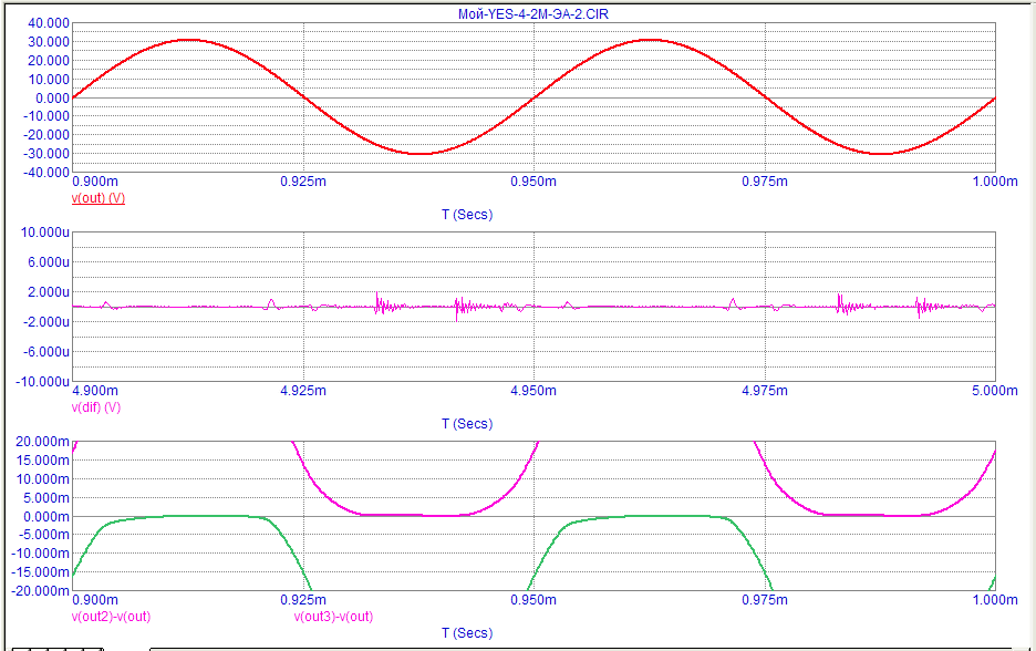

    МикроКап показывает полное отсутствие КИ в моделе этого усилителя :
    ( первые три гармоники ослаблены )
ID:	318804 и токи плеч ВК : Нажмите на изображение для увеличения.
    Следует заметить , что приведенная форма токов плеч ВК сохраняется во всём диапазоне выходных мощностей , как и Кг - практически не изменен .
    Существенное внимание было уделено термостабилизации тока покоя ВК . Узел термокомпенсации выполнен на транзисторах Q13,Q14 , последний установлен на общем радиаторе рядом с выходными Мосфетами . Ток покоя устанавливается R34 .

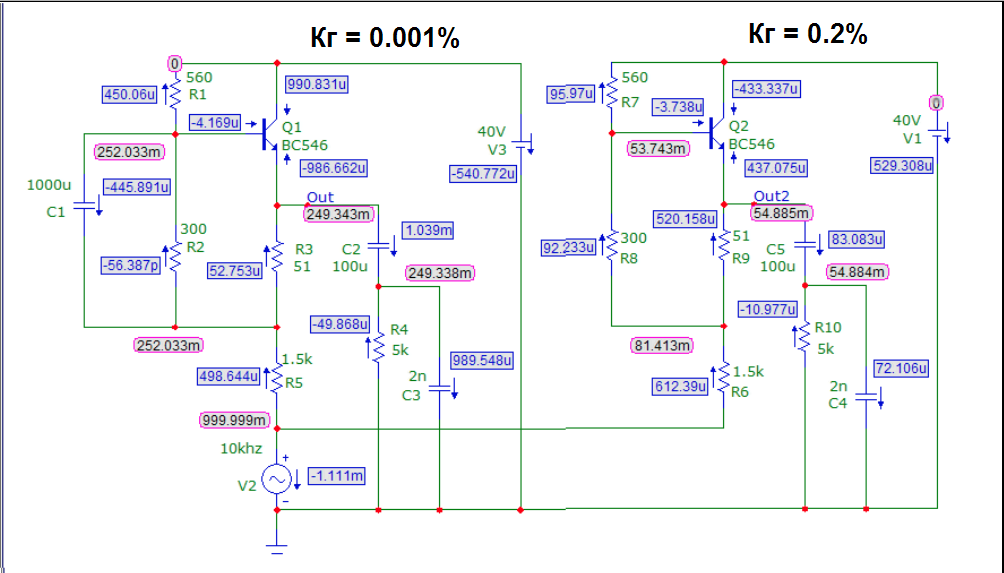

    К особенностям схемы можно отнести использование ПОС для увеличения петлевого усиления в ВК . ПОС возникает на резисторах R35,R36. Необходимая коррекция осуществляется с помощью R9C6 и R10C7.
    Хочется обратить внимание и на эмиттерные повторители Q5,Q6 с установленными в их базовые цепи конденсаторами достаточно большой ёмкости ( тоже ПОС ) . Эти ЭП являются динамической нагрузкой с большим эквивалентным сопротивлением ( более 50кОм ) для транзисторов УН Q3,Q4 . В тоже время эти ЭП обладают в этом включении и малым ( около 30 Ом ) выходным сопротивлением .
    В итоге ЭП существенно увеличивают петлевое ВК с сохранением хорошей фазовой характеристики и согласования , а так же кардинально улучшают ( PSRR ) изоляцию сигнальных цепей от помех с шин питания ВК . Кроме того , в спектре усиливаемого сигнала ЭП присутствует практически одна вторая гармоника . Все эти замечательные особенности ЭП хорошо видны в динамическом частотном анализе :
    Кстати , каскады этих ЭП вполне применимы и в других YES-ах .
    Диоды D5-D10 являются элементами антинасыщения выходных Мосфетов .
    Диоды D1-D4 обеспечивают сброс усиления ОУ композита в режиме клиппа .
    Эти две группы диодов существенно повышают эксплуатационную надёжность усилителя .
    Использование режима SAB , т.е. режима А ( экономичного ) , который характеризуется резким снижением всех видов искажений , а особенно КИ ,предпологает отказ от использования чрезмерных полос пропускания и скоростей нарастания выходного сигнала при конструировании УМЗЧ высокой верности .
    В результате прослушивания сложилось стойкое убеждение , что YES-4M-SAB обладает лучшим звуком из всей линейки YES- ов .
    Финальный вариант схемы и ПП исполненные В.Лепехиным :

    Падение напряжения на R30 - 0.07В, на R31 - 0.22В. Вообще не то, что должно быть.
    Напряжение после стабилизаторов LM337, 317 - 5.65, 5.69. Здесь всё в норме.
    Все эти результаты на обеих каналах идентичны!
    Немного о комплектующих - всё транзисторы 100% оригинал. Все детали перед впаиванием проверялись, резисторы в том числе.
    Скажу так, знания у меня слабоватые, надеюсь на помощь опытных) По приборам полный набор - генератор, осциллограф, мультиметр.
    Все замеры сняты с открытым входом и подцепленной нагрузкой 4 Ом. Время позднее, до осциллографа руки не дошли.
    Куда копать? В чём может быть проблема? Завтра выкрою время и будет возможность заняться настройкой.

    Цитата Сообщение от Дмитрий51 Посмотреть сообщение
    Светодиоды белые - падение напряжения 2.67В. Резисторы R39,41 закорочены.
    подозреваю что напряжение на светодиодах многовато если даже не можете уменьшить ТП резистором R40. Автор рекомендовал синие светодиоды.
  16. #1815
    Частый гость Аватар для Дмитрий51
    16.10.2012
    174
    По умолчанию Re: YES - 4M - SAB
    Ставил и синие. На них падение было 2.55В. Если я правильно понял, на светодиодах падение должно быть от 2.75 до 3.0.
    ---------- Сообщение добавлено 09:51 ---------- Предыдущее сообщение было 07:12 ----------
    Может есть у кого карта напряжений на данную схему? Буду очень признателен. Симмулятор не вариант, так как, у меня под рукой нету ПК (в ближайшее время не появится).

    На выходе DA2 какое напряжение?
    Если смотреть на схему с поста №1, то на R31 (номинал 1 Ом) падения напряжения должно быть 0В, тк постоянный ток через него протекать не может, только - переменный.
    Если в сообщении не описка, то постоянный ток через R31 может протекать при внутреннем замыкании в С22 (пленочный конденсатор 10мкФ) или замыканиях при пайке С22, R31.
    Так же на плате из КИТа были ошибки, они устранены?
    Хорошо, померяю и отпишусь (в течении дня).
    ---------- Сообщение добавлено 10:53 ---------- Предыдущее сообщение было 10:50 ----------
    Схема с поста #1, только в самом низу. Верхняя не актуальна.
    У меня ПП с КИТа второй партии, ошибки устранены.
    Смотрите осциллографом после R21.
