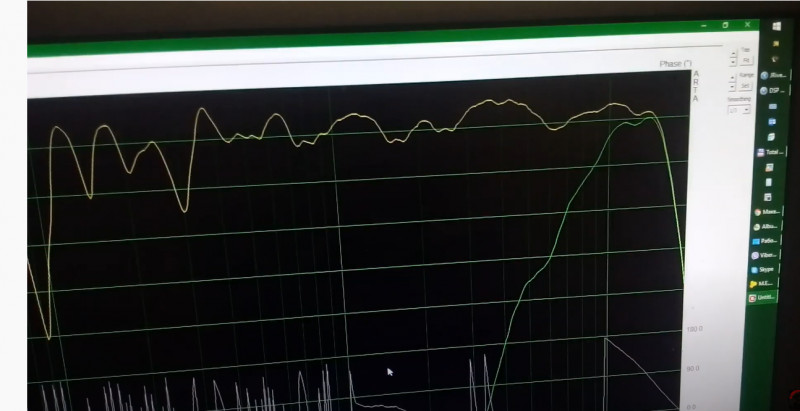

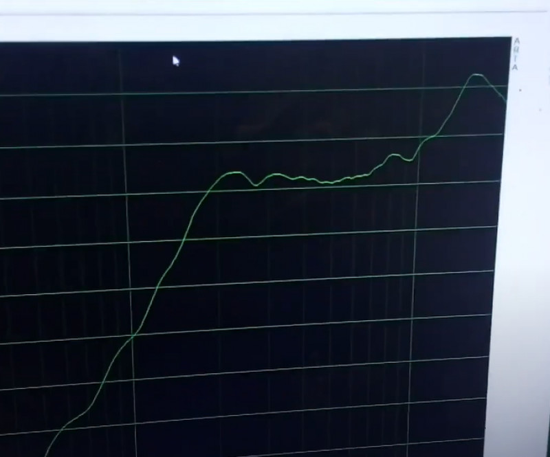

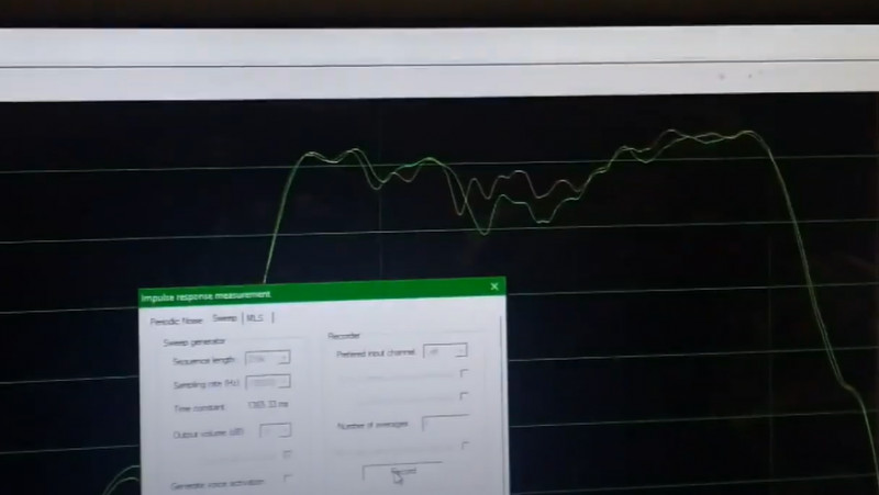

    Ну, что есть. Это скрины со старых видео, больше не осталось ничего. Для сшивки с купольным средником очень всё подходяще вышло.
    Цена деления 2дБ, также с 1,5 метров, один из вариантов фильтра.
    С басовичком

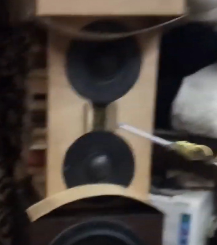

    СЧ и ВЧ сзади открыты, вот такой у них блок

    Зеленый без камеры. Желтый -- дефолтное состояние. Измерения в 1,5м уже в корпусе шириной 20см.
    Ну больмень...
    Для медицинских целей потянет.
    Здесь такой коленкор.
    "подпорка" камерой приводит к неочевидному, на первый взгляд эффекту. Да, отдача возрастает. Но.
    Мембрана возбуждается неравномерно. При малом объеме задней камеры нагрузка на мембрану возрастает. И части, которые находятся в зоне сильного BL могут "продавить" части мембраны в зоне меньшего BL в другую сторону. Поскольку в замкнутом объеме, как мы знаем, давление везде одинаково, при условии, что размеры камеры намного меньше длины волны наблюдаемого события.
    Обычно эти фокусы можно отследить на импедансе. Но изгибы на импедансе могут быть незначительными, и сразу не обратить на себя внимание.
    В этих зонах растут искажения. И мало того, добавляться паршивые субгармонические искажения. Это вообще звиздец.
    Видимо, ты с этим и столкнулся.
    А как бороться с этими эффектами, мы покажем в следующей серии.

    Дим, ну ты ж и говорил, что намучился, пока подобрал камеру и ее наполнение. Я решил то же самое поковырякать, тем более динамики лежали "на выброс". Приготовил мыльницы, пластилин, фетр, вату, войлок, суперклей, скотч. Картон для баффла.
    Потусил знатно
    Они там и без этого немалые. Примерно -30 всего. Но это бытовые методы получения, приводить их смысла нет.

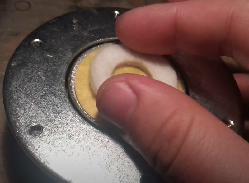

    Нет. Демпфер между мембраной и магнитами с 2х сторон, там физически нет призвуков на любой рабочей громкости. На сильно высокой типа хлопать начинает, но то нештатная громкость уже, типа когда не на тот усилитель оставил и случайно включил.
    ---------- Сообщение добавлено 23:25 ---------- Предыдущее сообщение было 23:20 ----------
    зачем там вообще пластилин?
    Опыты же, разную форму камер попробовать. Не строгать же каждый раз.
    Обрезание перемычек снизило и без того малую индукцию в зазоре
    Я это ожидал и было боязно. Но итоговая отдача без изменений. Импеданс снимал для импорта в лспкад. Вот что-что, он полностью соответствует даташитному.
    В родной ракушке был плотный-плотный сбитый фетр во весь объём, если кому интересно.

    Хотя с чего бы там падать индукции. Непосредственно у мембраны находится не магнитопровод, а именно сами неодимовые полоски магнита.

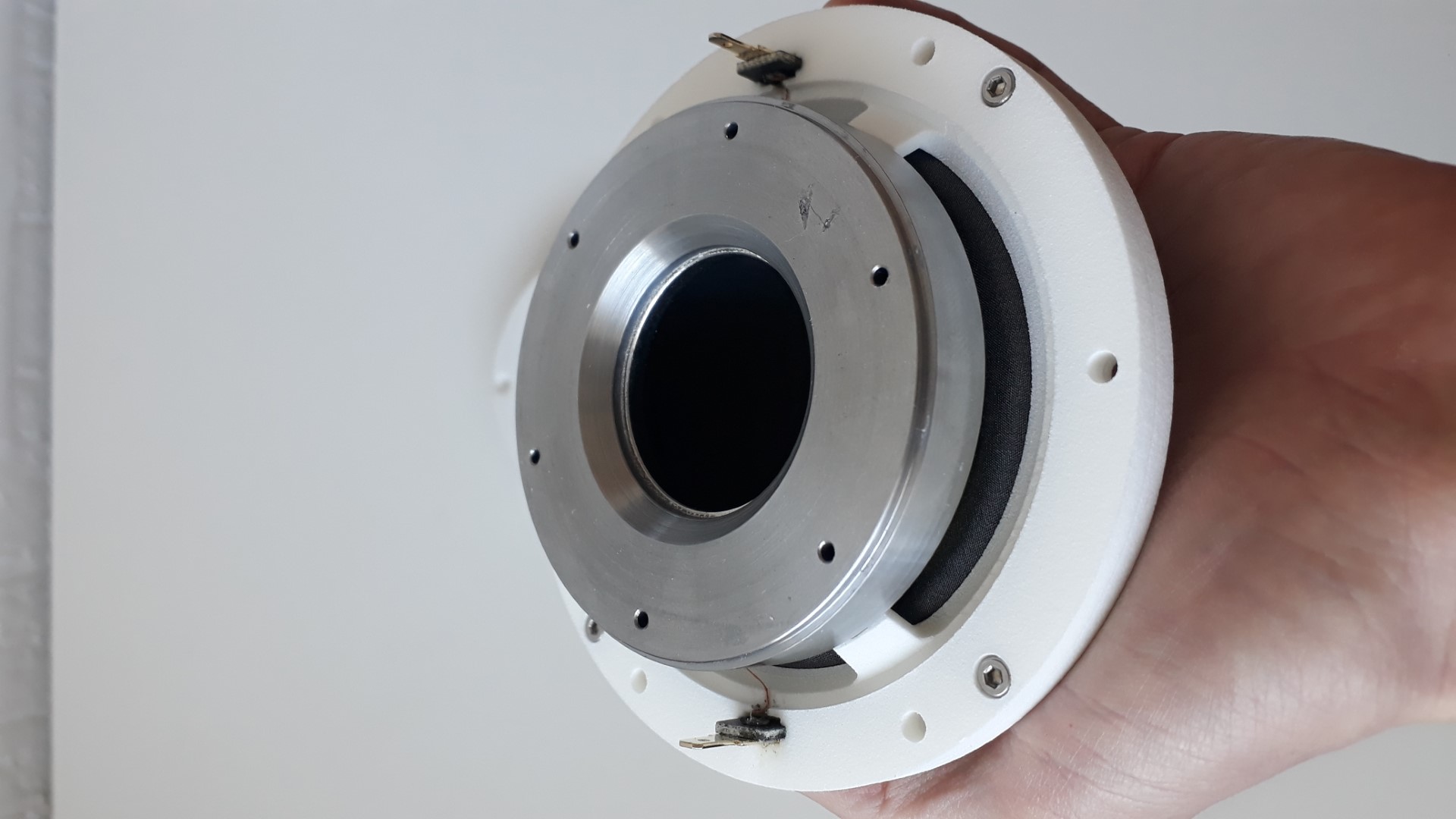

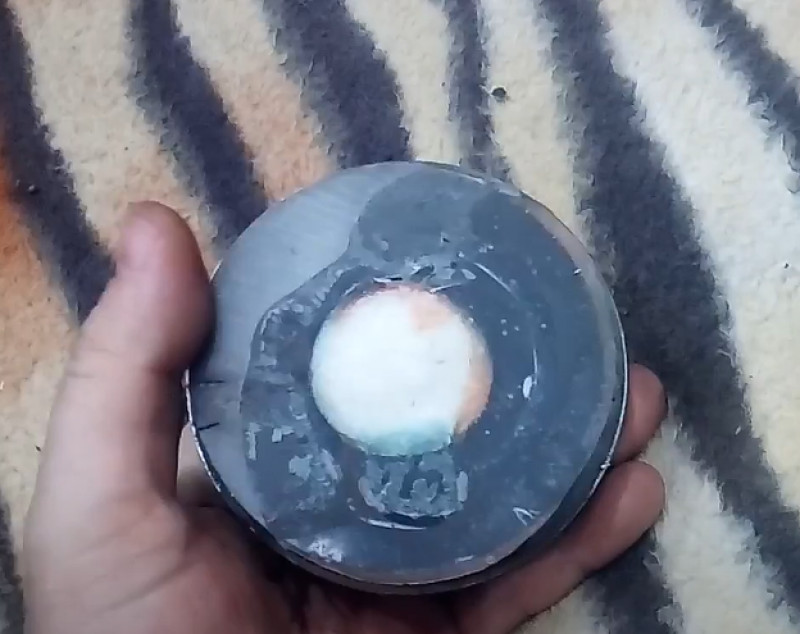

    Мембрана:
    Магниты:
    С другой стороны магниты в другой полярности и между передними.
    А вот нашел измерения дефолта в 10 см от динамика и без баффла:

    И еще пара смешных моментов.
    У средника есть противный провал около 2к.
    Пока измеряешь без бафла, как есть, то провал минимальный. Но как только вставляешь в переднюю панель, то провал получается почти 6дБ. Я тогда высчитывал, типа совпадает частота с подвесом, но это не точно. Какие только баффлы я не испытывал, ничего не получалось. Получилось немного "размазать" это "наступив" корпусами басовиков на фланцы СЧ. Это видно по фото:

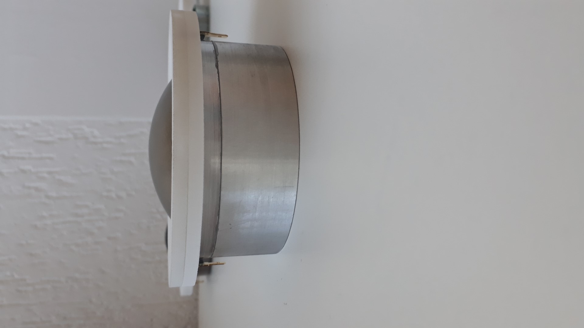

    И кстати, у этого производителя есть точно такая модель СЧ, но гофра инвертирована. Не удивлюсь, что именно по этой причине
    Вот он https://swanspeakers.com/product/dmb-midrange-driver/
    Я уже не помню почему купил именно с наружной губой. То ли отдача выше, то ли резонанс ниже, то ли мощность была выше. Купился на даташит. И еще 1 кстати: фантомас выложил измерения именно такого динамика, с инвертированным подвесом: https://hificompass.com/ru/speakers/...arch/hi-vi-dmb
    Можно спросить у него, сохранилась ли и у єтой модели тенденция, что неравномерность меньше без баффла.

    Вот этот неприятный момент у этих СЧ, видно, что разными ухищрениями что-то получается, но полностью избавиться не выходит.

    Не могу рекомендовать их. Но если такие уже есть, то СЧ крышки снять (феном грел, там клей по консистенции как на промышленных платах конденсаторы заливают) и от пыли вклеил тонкий фетр как промакашка:
    Вот такой жесткий плотный синтепон в отверстии СЧ, это вид сзади без магнитного экрана:

    Да, будет с бериллиевым 100% В разработке ткань, бумага и алюминий. Посмотрим, что из этого пойдет в серию, но бериллий 100% будет.
    Цитата Сообщение от sanctus Посмотреть сообщение
    Stasman, Хотел поинтересоваться - а сами динамики когда, хотя бы ориентировочно, в продаже появятся? И, может, какая-то документация\описание\общие слова заблаговременно будет?
    Боюсь что.то говорить по срокам. Сейчас у всех поставщиков появилась крутая отмазка - не прикопаешься. Пока в планах июль-август. Как появятся надежные предсерийные параметры, я выложу.
    Главное, не делать маленькую заднюю камеру как консервная банка (Морель) и широченный нежесткий баффл (D7608)
    Убрал у 4х купольных средников "задние консервы" и сделал в акустике отдельный бокс литра на 3.
    Ну просто нельзя даже сравнивать, как на горле пальцы разжали.
    Ну вот и я об этом, чтобы не приходилось "дорабатывать" потом.
    Я пошел таким путем, что максимально увеличил отверстие в керне и сделал канал снаружи магнита. Т.е. площадь канала подвижка-задняя камера получилась максимально возможной. Т.к. был и вариант без такого канала и с меньшим отверстием в керне то была и возможность сравнить. Кто бы мог подумать, большая площадь сопряжения объемов даёт более открытое звучание. Далее, я сделал очень большую камеру и уменьшал объём пока не измерил заметного влияния. Итого 0,3 литра. Возможно, 3 литра лучше, но абсолютно не реализуемо физически. Про внешний вид и стоимость пересылки таких габаритных динамиков я уже молчу.
    Георгий, фланец будет 121мм 10мм толщиной.Нажмите на изображение для увеличения.
