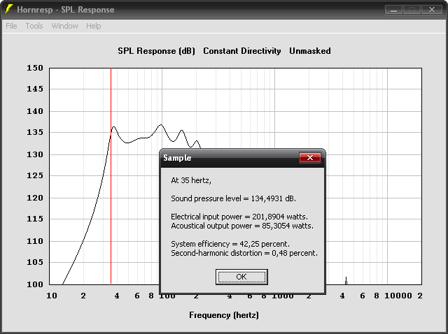

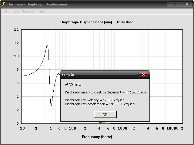

    Кто собирал эту конструкцию? По результатам симуляции с EVM-B284c26 получается довольно таки нелохо.Нажмите на изображение для увеличения.

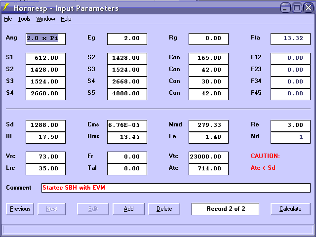

    По умолчанию Re: Рупорный саб для дискотек
    Более точный инпут хорнреспа и результирующий график SPL в аттаче.
    Гораздо менее привлекательно, чем то что у меня получилось. Но я брал параметры для хорнсп из темы. Для EVM в даташите Xmax указан 18мм это на обе стороны по 18? тоесть +-18 или же общий? что поидее равно +-9мм.
  8. #1807
    22.11.2007
    1,761
    18 это общий, 9 мм в сторону.
    В том-то и дело. А я снял параметры с чертежа.

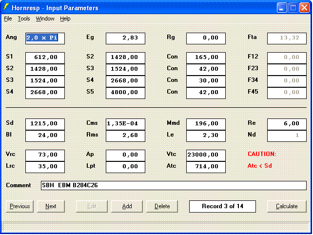

    А откуда вы такие параметры ЕВМ взяли ???
    В284C26_B = 1`30
    ______________________________________________________
    Qts = 0.386 Total Q
    Qes = 0.401 Electrical Q
    Qms = 14.177 Mechanical Q
    Fs = 31.009 Hertz, Free Air Resonance
    Res = 6 Ohms, DC resistance
    Ls = 1.352m H, series inductance
    Lp = 2.363m H, lossy series inductance
    Rp = 2.630 Ohms, loss across Lp
    Dia = 397m meters, effective
    (%shift) 16.1 %, resonance with mass
    Vas = 281.9 litres, air volume equivalent
    mms = 196,1 grams, effective mass
    cms = 130.0u m/N, compliance
    bl = 24.19 T*m, motor strength
    n0 = 1.989 %, max efficiency
    SplSens = 95.17 dBSPL max at 2.84Vrms
    (Added mass) 85.5 grams
    вот параметры оригинальные
    Tania, Да с параметрами тоже вопрос, я их брал из прайса ихнего, и на 4 ом вариант. Есть ли у вас на 4 ом динамик точные параметры?
    вот что имеем:
Название:	Hornresp SBH B284C26.GIF

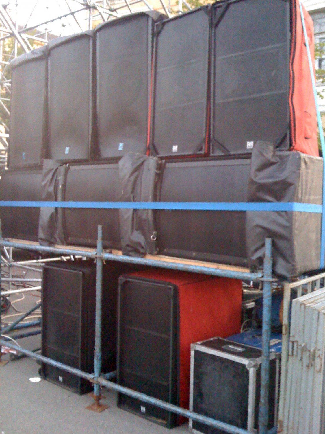

    Цитата Сообщение от Yury Посмотреть сообщение
    Цитата Сообщение от Andrey Orloff Посмотреть сообщение 4 штуки ёрквила сыграли как один мартин ??
    к, несчастью как 4 мартина
    Как показало непосредственное сравнение на площадке, 6 шт yorkville ls1208 корректно можно сравнивать с 4 ВСХ только в ближней зоне по давлению. С увеличением расстояния, чувствуется, что мартин давит сильнее.
