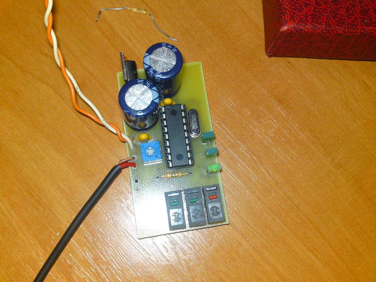

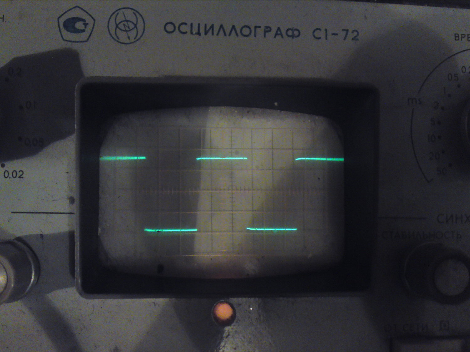

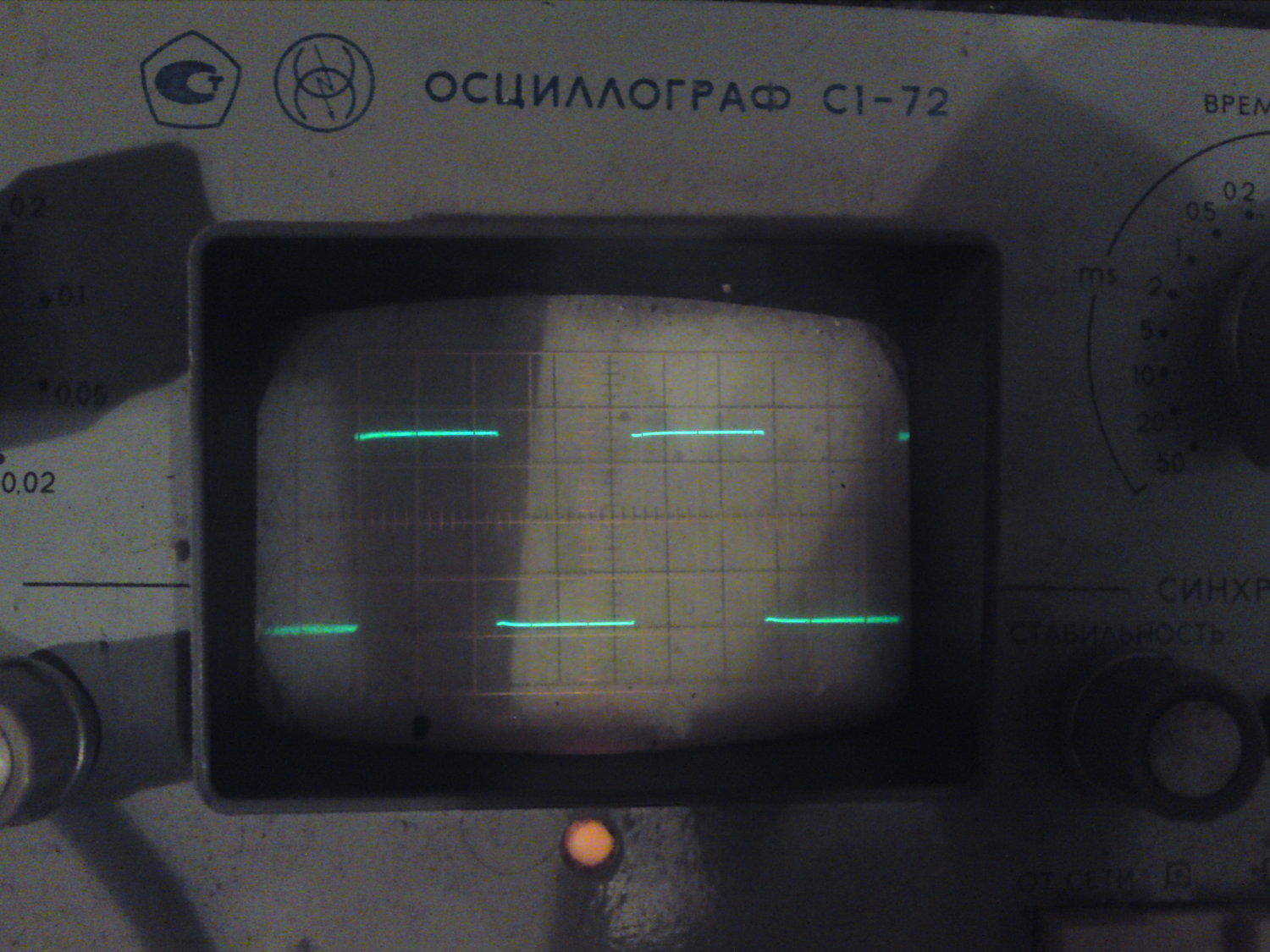

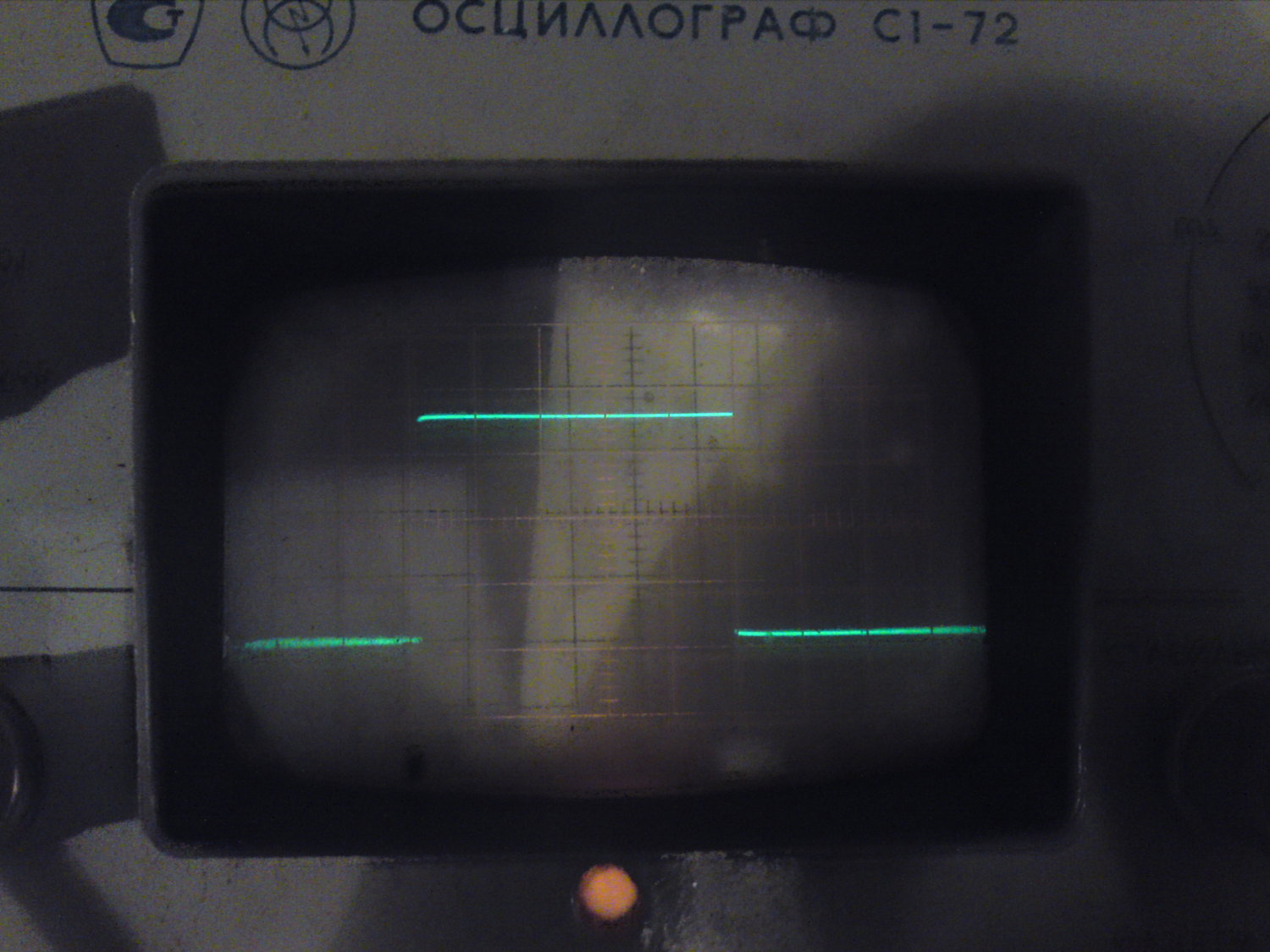

    Сегодня сделал генератор. Посмотрите фото (плата, 20КГЦ, 10КГЦ, 1КГЦ). Там видно небольшой завал фронтов. Даже не знаю, это нормально или х...ня генератор?

    Нормальный генератор.

    VadimKHL, Генератор нормальный. LME запасные есть?
    Завала фронтов не увидел, полка чуть неровная на 20кГц - может быть из-за осциллографа или из-за щупа.
    Я на Вашем месте поставил бы после контроллера буфер типа SN74AC04N с параллельно соединёнными элементами. У контроллера может не хватать мощности выхода для поддержания безупречной формы меандра. С буфером качество сигнала с выхода генератора будет максимально высоким. Не забудьте поставить последовательно с выходом сопротивление 47..51Ом.
