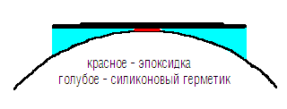

    Пытаюсь что-нибудь предложить по конструкции датчика. В общем случае для получения сигнала с пьезодиска нужно, чтобы имело место смещение центра пьезодатчика относительно его краёв.
    1) фиксируются края диска, а центр остается свободным - так делались датчики под чутким руководством Nota Bene
    2) фиксируются центр диска, а остается свободными края - так предложил Viktor S в #1794. Также очень похоже видно на рисунке у буржуев #1792
    Вот только практическая реализация того, что предложил Viktor S, на мой взгляд недостаточно крепка и надежна.
    А что если попробовать сделать так: на вершину выпуклой стороны алюминиевого донышка от той же не обязательно пивной банки ( еще можно использовать донышко меньшего радиуса от дезодорантов и прочей парфюмерии ) капнуть капельку эпоксидки и на неё приклеить центр латунной подложки пьезодиска.
    После затвердевания эпоксидки свободное пространство между краями диска и донышком заполнить силиконовым герметиком. Такая конструкция должна быть достаточно прочной. ИМХО, конечно. Надо проверять.
    Здесь, правда, надо об экранировке как-то позаботиться.
    Ещё. А если для 1) варианта просто уменьшить радиус полусферы и увеличить её толщину? ( Пиво отставить ) Ведь сама по себе по 1) варианту ну очень красивая конструкция получается.
    PS. Кстати, наверное, можно и не клеить эпоксидкой вообще, а просто весь промежуток между пьезодиском и донышком заполнить герметиком - за счет его разной толщины степень свободы центра и краёв пьезодиска будут разными. Только в центре надо оставить самый минимальный, но слой герметика, чтобы донышко и латунная подложка не соприкасались при движении диффузора.

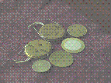

    Nagema, вот тут выложил снимок (правда фиговый, но понять можно чего интересуюсь). Слева в латунных корпусах "часовые" (ПЗ-1), справа "чистые" (FT-27T-4.2A1) диаметром 27 мм. Внизу российский рубль, сверху украинские 50 коп.
    Вопрос в том - как правильно раскурочить "часовые" и правильно паять "чистые" ?.
    Там где брал чистые - были еще больше (от 30 до 50 мм), но с какой-то дорожкой посредине к центру - усомнился...

    Aquarius, как раскурочивать я не знаю, не сталкивался с такими закрытыми версиями пьезиков.
    А как паять -- взгляни на фотографию, расположенную рядом со словосочетанием "по месту посадки пьезодиска" в статье топикстартера.
    То есть каплю спирт-канифольного флюса на край серебряного покрытия пьезика, потом чётко и быстро максимально маленькую каплю припоя на каплю флюса -- и тут же дуем на место пайки, охлаждая.
    /Об этом там всё сказано, читать каноны надо внимательнее, автор специально старается учесть максимум пожеланий таких невнимательных дятлов, как мы с тобой, грех не пользоваться добротой./

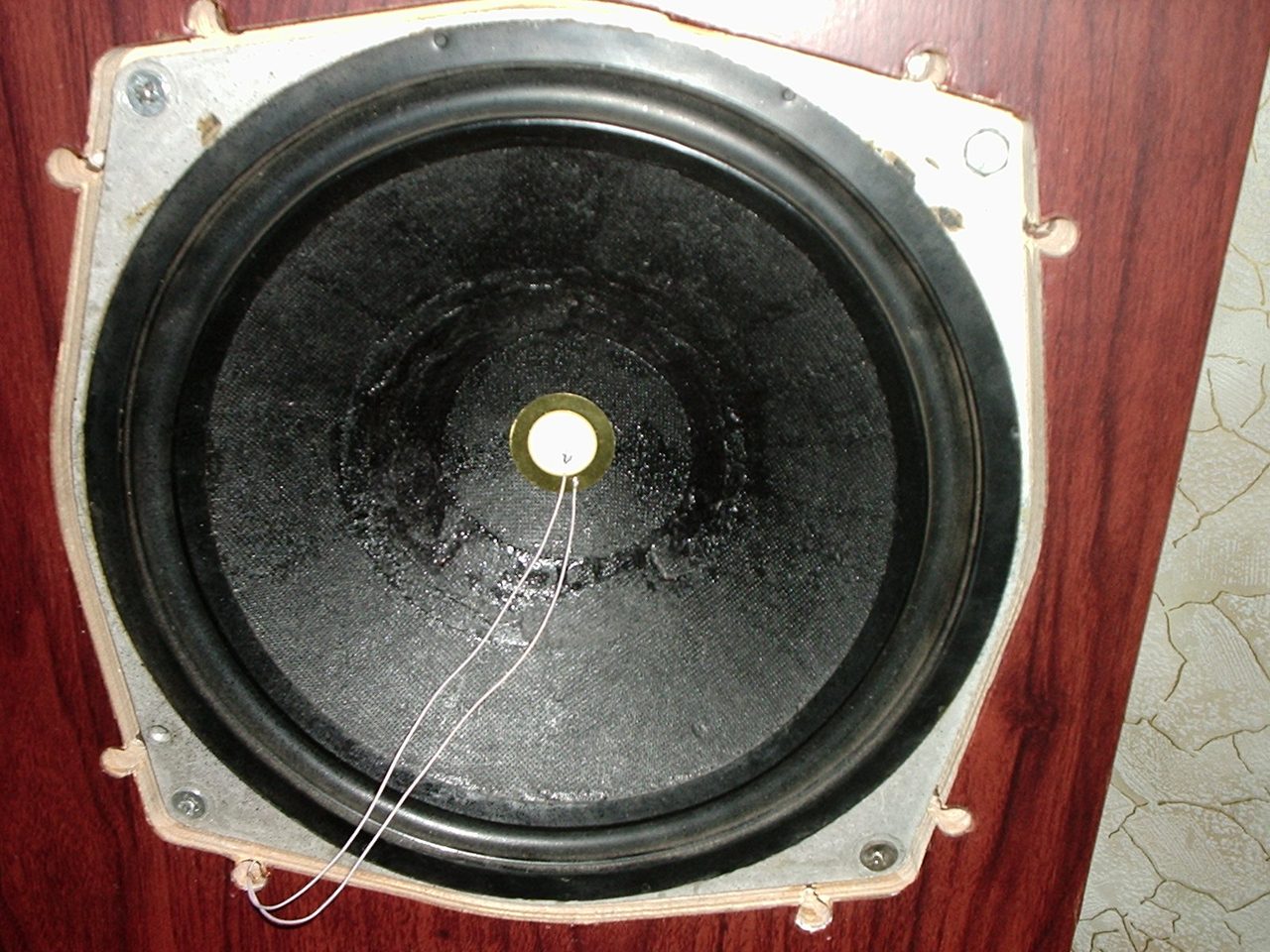

    Датчик на диффузор закрепил , микросхемы ОУ купил TL072 и NE5532 .
    Что дальше делать ?
    Как на компьютере график с датчика на диффузоре поглядеть ?

    Люди у меня датчик уже вот , пархает на диффузоре. Что дальше ?
