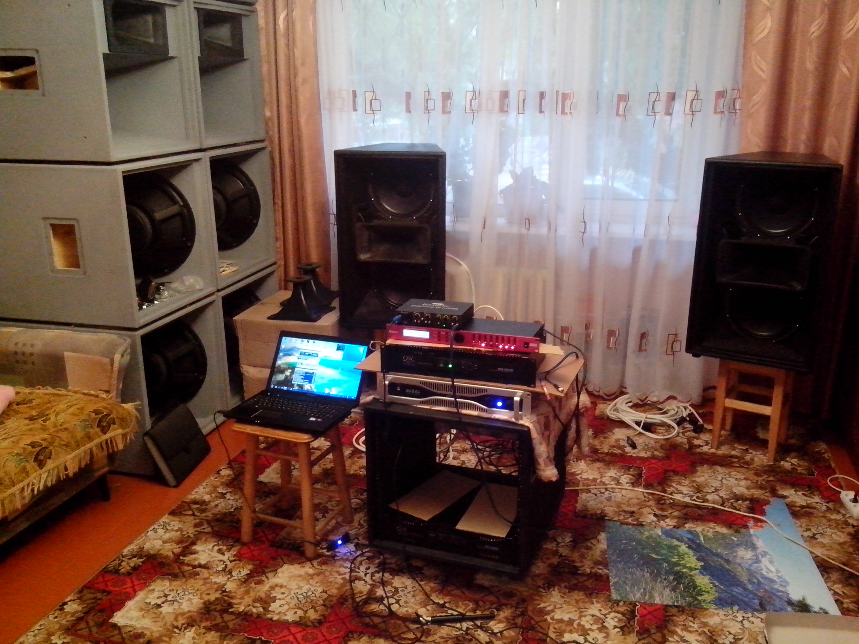

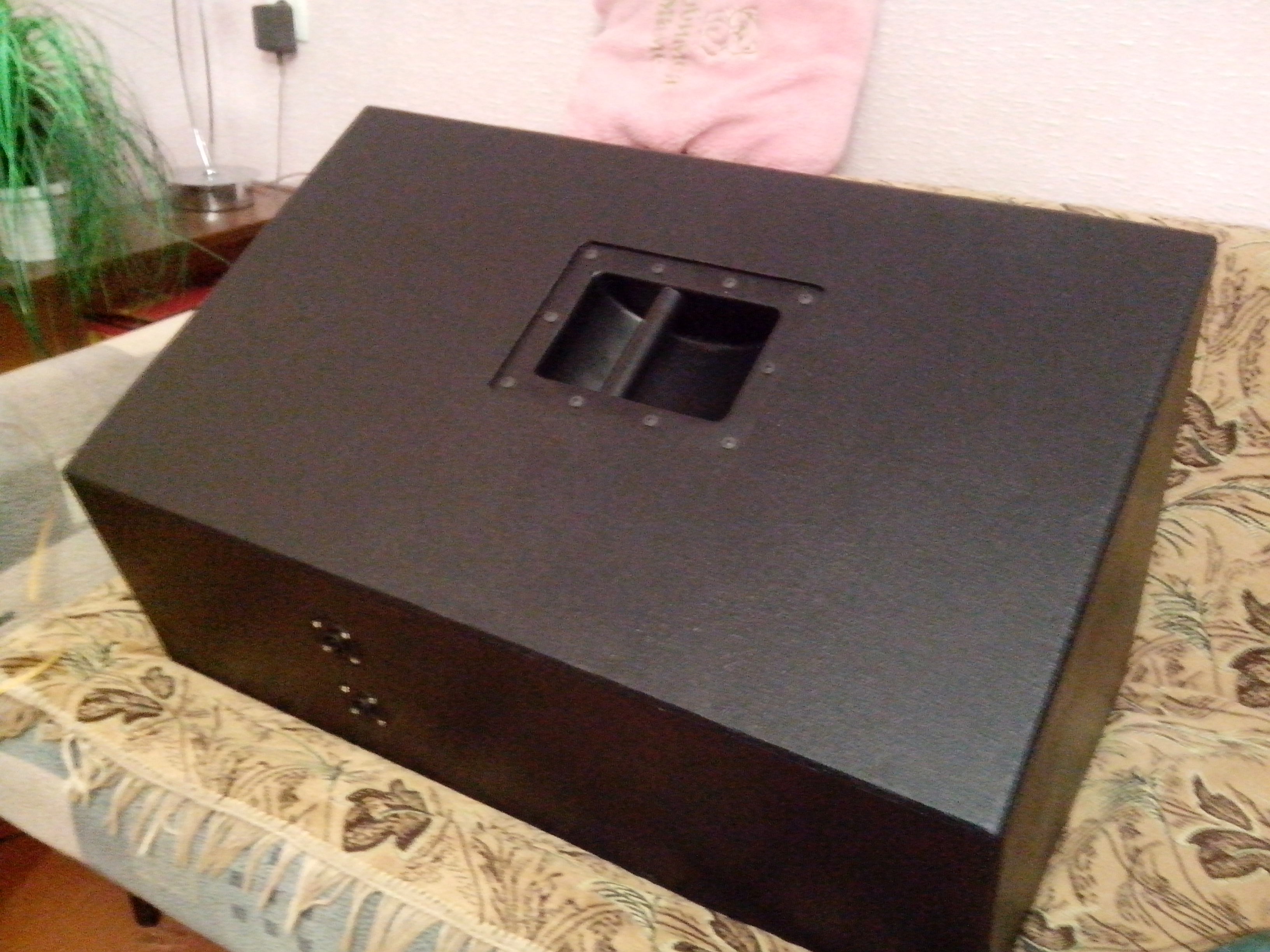

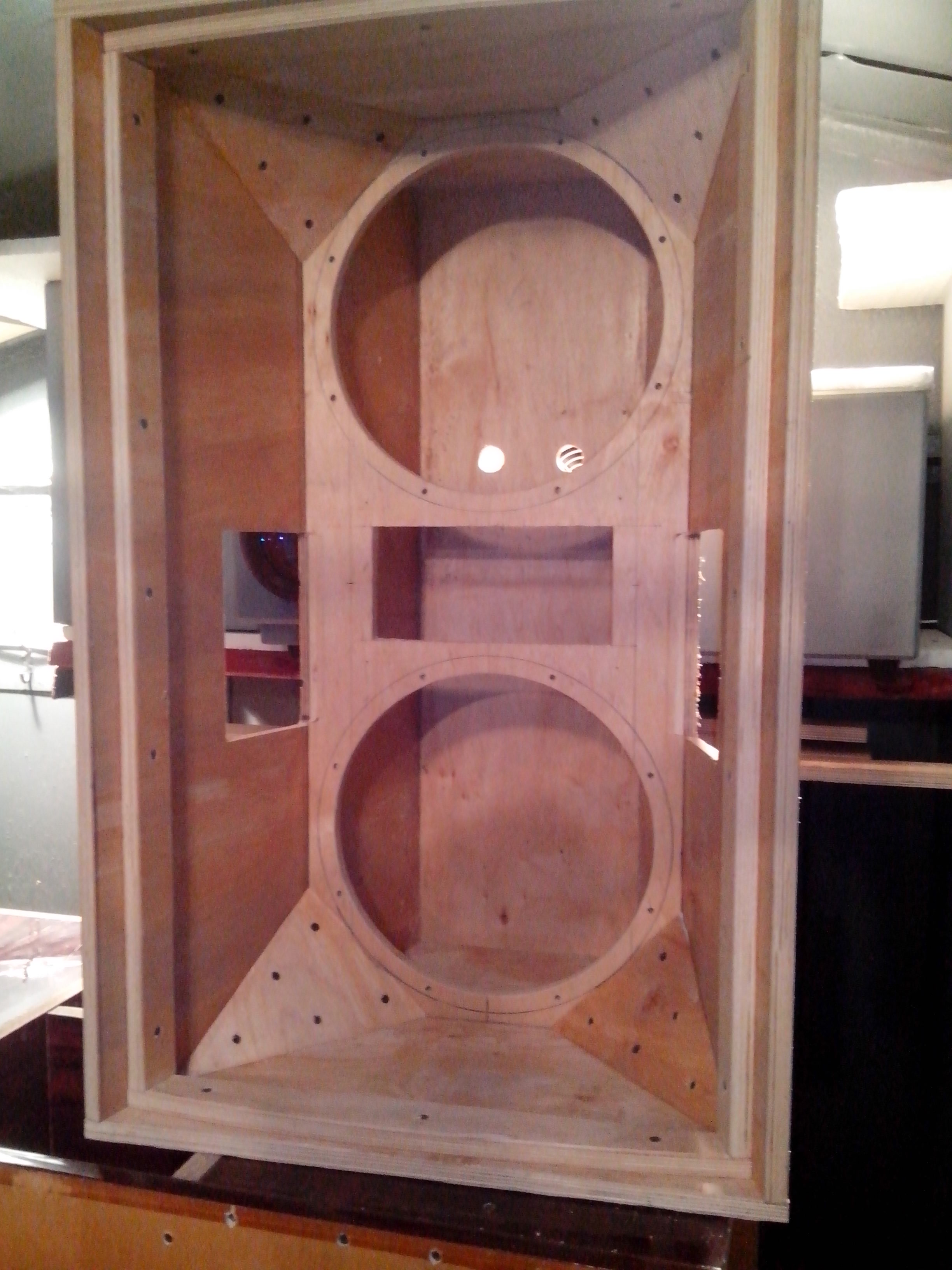

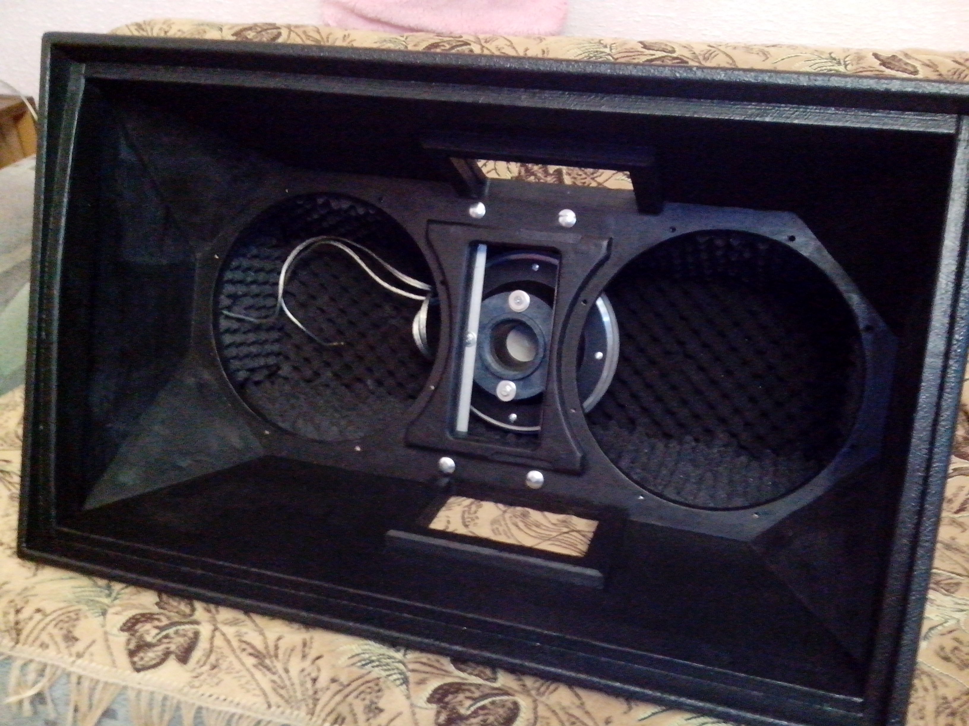

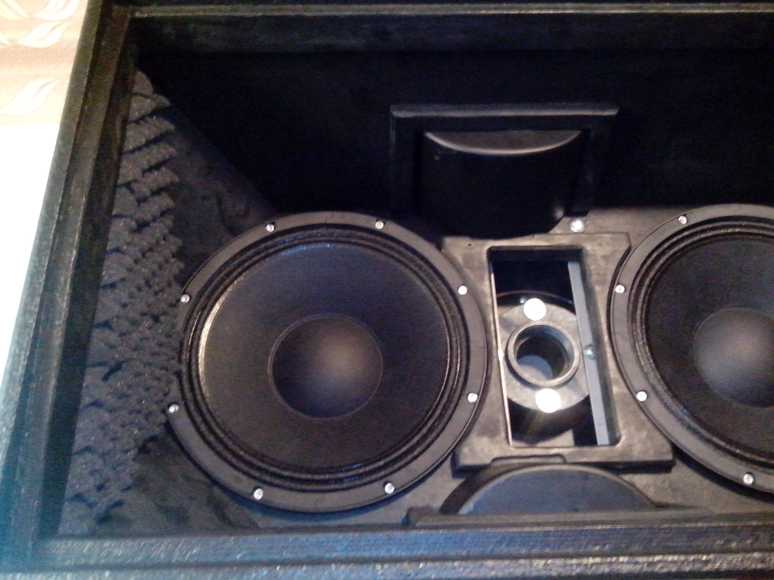

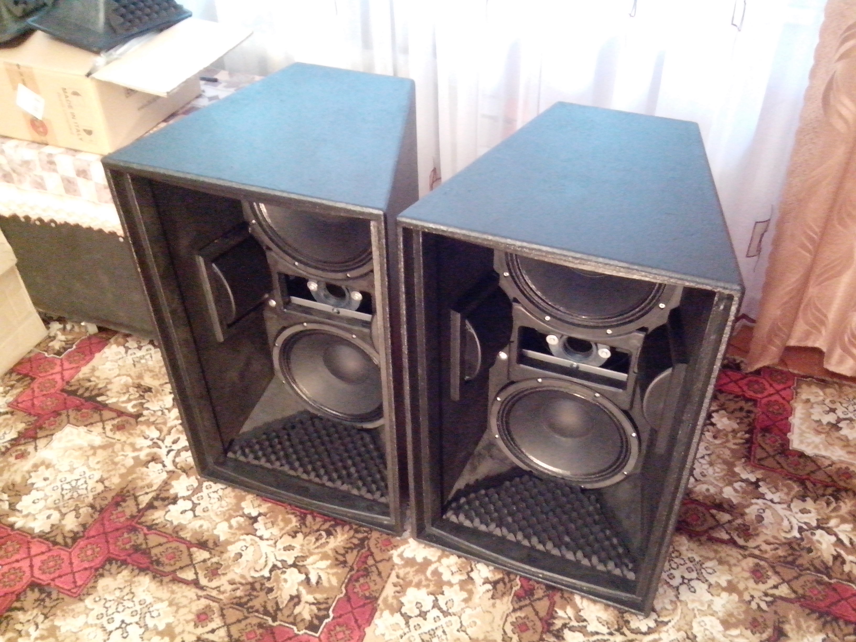

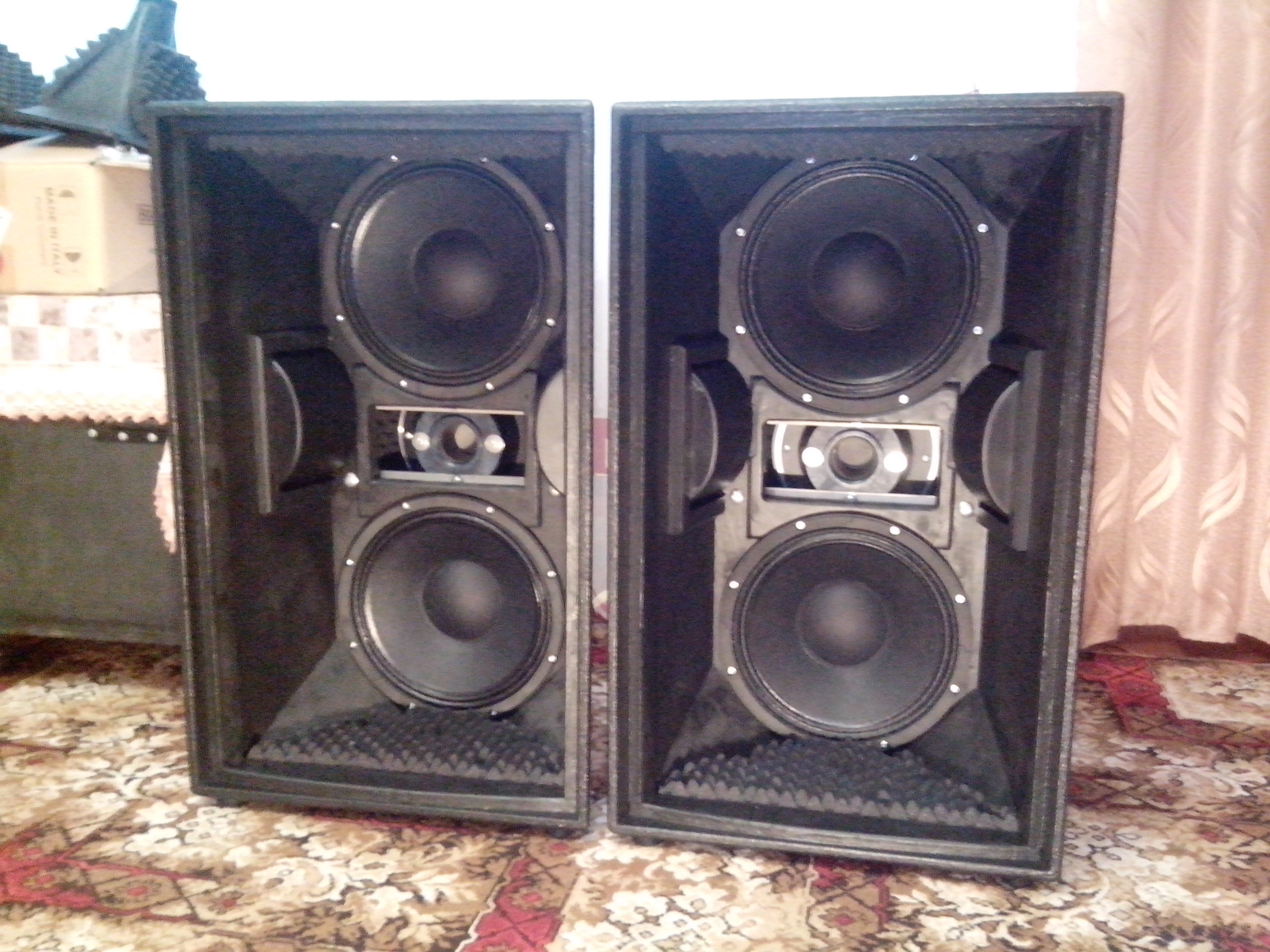

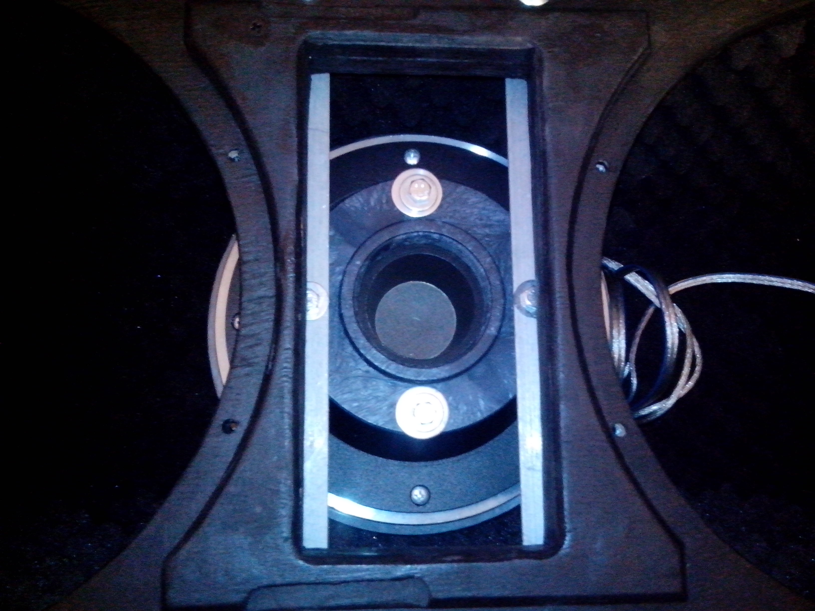

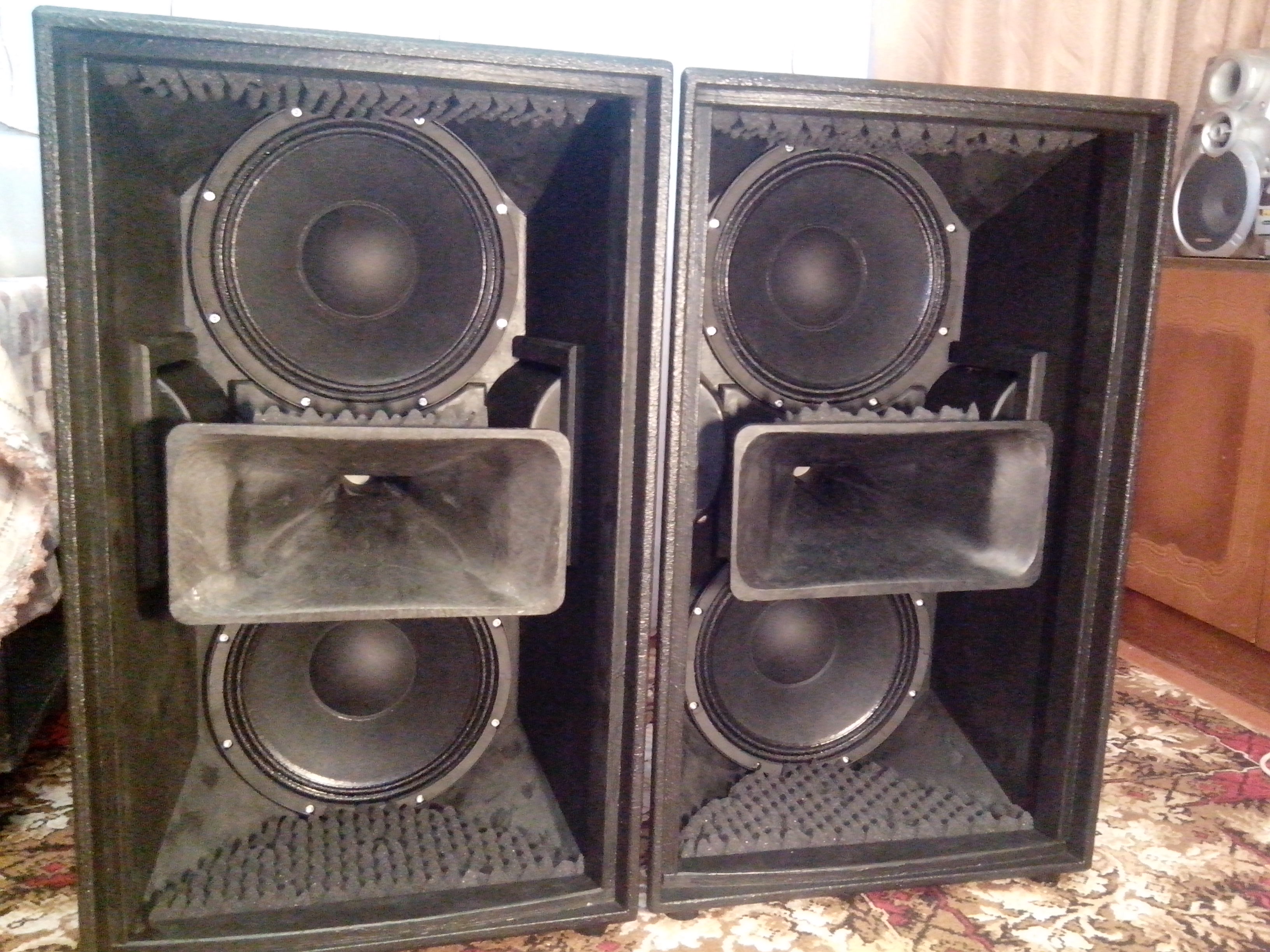

    Опять для поддержания ветки немного картинок.... В киноленте снялись в главных ролях: MAG, B&C, ADAM HALL, WARNEX, NEUTRIK.

    Вскоре буду сетки делать. Продолжение следует....

    Eretik, остросюжетненько...))) Подробности когда будут?

    По умолчанию Re: в поисках ТОПа (сателит для кластера)
    АЧХ кинуть нужно. Я все свои конструкции продул, пришлось фильтра подкорректировать, то что в пасиве. Нужно будет и МТ122 дунуть, ну никак не определюсь с усилком на драйвер, там и 200 Вт хватит. Уже хочется стойку собрать, да все дунуть в месте с сабами. Думаю может на микросхеме собрать оконечник, а питание от парка импульсник, чтоб транс не ставить.
    Eretik, очень верно расположил драйвер (вглубь) - при таком расположении акустич центры совпадают очень хорошо и топ можно вырулить без проблемм пассивным фильтром, т.к. применение задержек не требуется.
    MicxaelDu, чуть попозже будут и АЧХ выкладывать если интересно. Предварительно сегодня продул, раздел на 1,4 кгц, окончательный замер уже в зале буду продувать. Самое интересное, что не обнаружил провала с характерным подъемом на частоте ФИ для рупоров, как скажем у подобных конструкциях http://www.gzohm.com/system/upload/200711192630.pdf у меня идет плавный спад как будто камера ЗЯ.... как такое объяснить, пока не знаю.... Вентилируемая камера была обязательным в моей концструкции, так как магниты неодим на 12шках(12NDL76). По предварительным замерам 90гц по -10дб вышло. Чуйка вышла не маленькая с учетом габаритов и нижней границы частотки. Если считать по пальцам для выравнивания чуйки 12шек и драйвера, на проце 0дб для уся (36 дб) для двух 12шек по 8 ом параллель и +5 дб для уся 32дб для драйвера 16ом.
    ---------- Добавлено в 00:33 ---------- Предыдущее сообщение в 00:26 ----------
    а)
    это да + экономия в размерах колонки не маленькое.
    Это будет заметно только с увеличением растояния.

    Было бы интересно, у меня в такой форме рупора для мида кривая АЧХ получалась - пришлост переделывать конструкцию рупора. У вас тоже смотрю поролон лежат там...
    Года 2 назад похожую делал только с большей глубиной раструба, так вот там четко был провал и вблизи и вдали на частоте ФИ. А тут просто гладко без всплесков. Да я вчера вспоминал АЧХ своих старых похожих топов, что выкладывал на форуме и встретил АЧХ вашего топа, примерно на той же частоте 600 гц есть провал, но у меня поменьше он вышел.... явно стояк словил. Но мерил в комнате + еще хочу сделать замер с поролоном на боковых стенках как сделано в топе HK projector...однотипные колонки по конструкции только глубже http://www.images2.co.uk/extended/HK...270_large2.jpg
    Ну что товарищи провел вчера боевое крещение топов и замеров. Пришлось конечно вносить параметриком проца корректировку достаточно приличную, но результаты превзошли все мои ожидания. Звук сказка и на максимальной мощности нет некаких намеков на искажений... но это явно благодаря брендовым 12шкам. Очень высокая дальнобойность вышла сравнивали с обычными ФИ топами, при изначально одинаковой выставленой громкости вблизи, на расстоянии 25-30 метров различия уже были в разы!!! Был у меня спл метр китайский, на сколько он верно показывает сказать не могу, но на расстоянии опять 25-30 метров от топов по кривульке С SPL выдал 104-105дб (делил с 90гц) как по мне для двух топов таких габаритов более чем нормально. Были с топами сабы от SUBSONICA по звуку мне они нравяться, так вот для одного топа нужно 2штуки СДВОЕННЫХ сабов для нормального баланса.
    Вопрос:нужна ли звукоизоляция снаружи у рупора на двенашке(как на фото выше у Eretik ),если да ,то какую роль она играет?Какую модель двенашки лучше ставить по вашему в рупор в МТ 121 (интересуют только известные бренды)?Cтоит рупор Selenium HL4750-SLF 2 пищаль Radian 745NEOPB (16Ohm) частота среза 1.5кгц.
    H&K.audio., чтобы не было "стояков" (выбросы ачх) параллельные стороны требуют звукоизоляции. Дальше пробовал весь рупор зашить как в НК проекторе, но тольку в этом нет и на слух и на замер ачх. Так что только параллельные и обязательно!
    ---------- Добавлено в 22:34 ---------- Предыдущее сообщение в 22:24 ----------
    Насчет брендовых в рупор типа МТ121, где ЗЯ восновном феррит ставят, бояться перегреть неодим (я в том числе). То Beyma 12MI100, 18sound 12MB600/12MB700/12mb1000, B&C 12PE32/12MH32.
    Сжирает нижнюю часть диапазона - звукопоглотителя нужно совсем немного, на задние и боковые стенки, в первую очередь на параллельные.
    ---------- Добавлено в 23:48 ---------- Предыдущее сообщение в 23:47 ----------
    Согласен - ящик очень мал и теплу деваться некуда.

    Нижнюю часть диапазана это 120-300 гц или даже выше?Что скажете про Faital Pro 12FH520?
