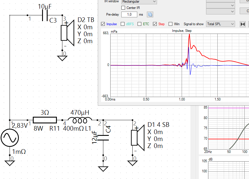

    Утром быстро закинул фильтры в колонки. Так что выпейте за меня там стаканчик-другой. Денис с музыкой, да еще с какой!
    ---------- Сообщение добавлено 17:11 ---------- Предыдущее сообщение было 17:11 ----------
    Не прошло и трех лет (буквально)
    ---------- Сообщение добавлено 17:23 ---------- Предыдущее сообщение было 17:11 ----------
    Как бы тут сказали "фазолинейные". Хотя это бред. Измеренная фаза не делает ни одного оборота. Она почти тютелька в тютельку = высчитанной (минимальной). При условии, что окно открывается ДО начала импульса. Никак не на пике.
    При импорте куда-то про-бал 20мм. То есть, всего 20мм отступ внутрь от передней панели.
    Звук во всём пи$дат. Настойчиво рекомендую вам всем для своих проектов эти головы.
    Остается открытым вопрос поглощения. Колхозить не охота. Нужна толстая мягкая ткань черного цвета.
    ---------- Сообщение добавлено 17:27 ---------- Предыдущее сообщение было 17:23 ----------
    После корпусов для 18-шек подумаю над более сложным фильтром. Хотя на слух я бы ничего не трогал, только по измерениям неравномерность. Можно вставать, ложиться: всё на месте.
    Никакой цифроактив и рядом не валялся (на обычной звуковой и усилительных модулях с Али, важное уточнение).
    Всё не зря! Рад за тебя
  6. #1785
    Иногдауменявыгибаютсяруки
    Аватар для Merstan
    13,637
    По умолчанию Re: Домашняя трехполоска на 18"
    Да, спасибо. Оно как самограйка. Даже без фильтров было слышно как будет. Оно так и вышло.
    Среднички резвы даже в подрезанном состоянии, никаких режекторов не требуют, но менее второго порядка никак. Басят даже в ЗЯ избыточного объёма, им по-хорошему литров 5, на все четыре штуки. Но тогда конструкция будет неустойчивой без дополнительных решений.
    Звук который здесь и сейчас. На каждую песню хочется задать вопрос "А кто это играет?"
    Пищалки как будто нет. Звук широкополосника с широкой диаграммой. Никаких сибилянтов.

    Кстати, да. Пищалки вообще не слышно. Только впритык понимаешь, что она есть.
    Крутой подбор динамиков вышел. Им бы пару люминевых восьмерок на сторону
