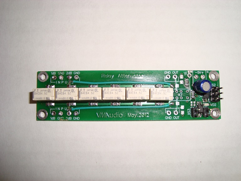

    Вот бы в новой версии реле на 90 повернуть, и входы-выходы в одном месте на плате рядом друг с другом. Как мне это видится. Форма будет более удобной.
    У себя сделал "твик", хоть и не очень оптимальный, лучше бы провода справа выводить но там не удобно из-за конструктива и отсутствия "лишних" отверстий. Смысл - не пускать синфазную помеху на плату. Разницы впрочем мало, но что-то есть.

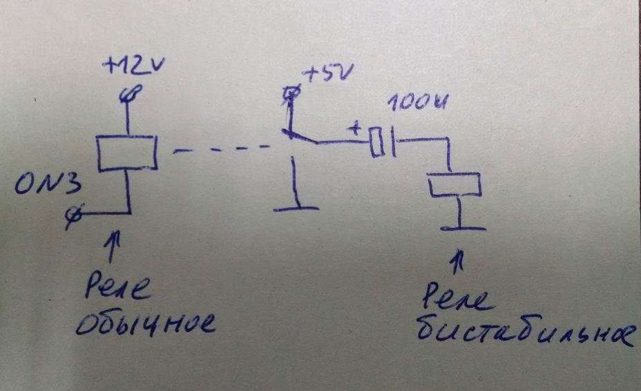

    Можно ли каким-либо образом "заставить" выход ON3 управлять бистабильным реле (такамисава, на которых собран сабж). Если штатными возможностями сабжа этого сделать нельзя, не посоветуете ли схемку (на ее вход подключаем ON3, а на ее выход - бистабильное реле). Небходимость возникла в связи с тем, что все остальные выходы уже использованы, в том числе и доп. выходы в ATT7, а хочется сохранить управление с пульта ДУ.
    Подключить бистабильное реле напрямую к ON3 штатными возможностями контроллера нельзя.
    Можно подключить через промежуточное реле обычного типа и электролит.

    Спасибо, будем пробовать.

    при регулировке Att7 резистором (Master) в колонках щелчки (6-8 на весь оборот), резистор менял, тож самое
    ps а звук хорош ))
    конденсатора С3 нет (этот вариант заказывал с гальваноразвязкой, но пока подключил мастером
    ps а звук хорош ))
    Переменник здесь ни при чем.
    Щелчки, как уже много раз жевали, возникают в связке РГ -> усилитель, из-за не нулевого входного тока усилителя и ступенчато изменяющегося выходного сопротивления РГ. Входной ток создает падение напряжения на выходном сопротивлении регулятора громкости. Поскольку выходное сопротивление обсуждаемого РГ при регулировке громкости меняется ступенчато (а не плавно как у обычного потенциометра), то также ступенчато меняется постоянка на входе УМ, что и слышно в виде щелчков в АС.
    Что можно сделать:
    1. установить между РГ и усилителем разделительный конденсатор или трансформатор.
    2. заменить усилитель на другой с входным током в нано или пикоамперном диапазоне.
    3. заменить РГ Никитина, на регулятор другого типа.
    4. смириться.
